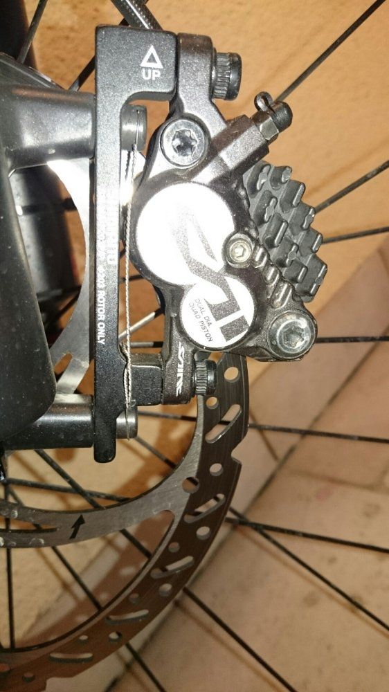

Am Rande - Platz wär ja noch gut für die Fase:
Einbausituation SM-RT86 180 mit Saint Sattel und 160 auf 180 PM Adapter (alles Shimano)

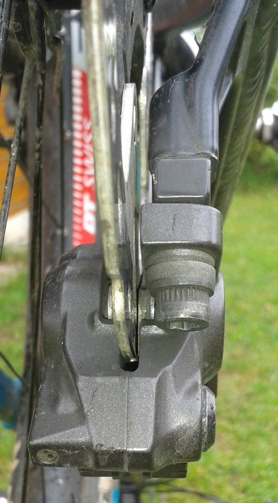

Am Rand des Sattels ist bei mir auch genug Platz:
die hintere Brücke am Guide Satzel das Problem. Es ist wie gesagt sehr schwer zu fotografieren:
Mir war früher gar nicht bewusst wie eng es dort ist (weil man es von außen gar nicht sieht!) bis ich mal eine minimal zu große (Billig-) Scheibe eingebaut hatte. (Die Trickstuff ist natürlich eine teure Scheibe und damit absichtlich zu groß)
Wer jetzt sagt, nagut dann hast du den Sattel halt falsch montiert:
Sicher ich könnte mich jetzt spielen und die vordere Schraube minimal untersetzen um etwas höher zu kommen, "einfach mal montieren und Laufrad einbauen" schaut aber anders aus.
