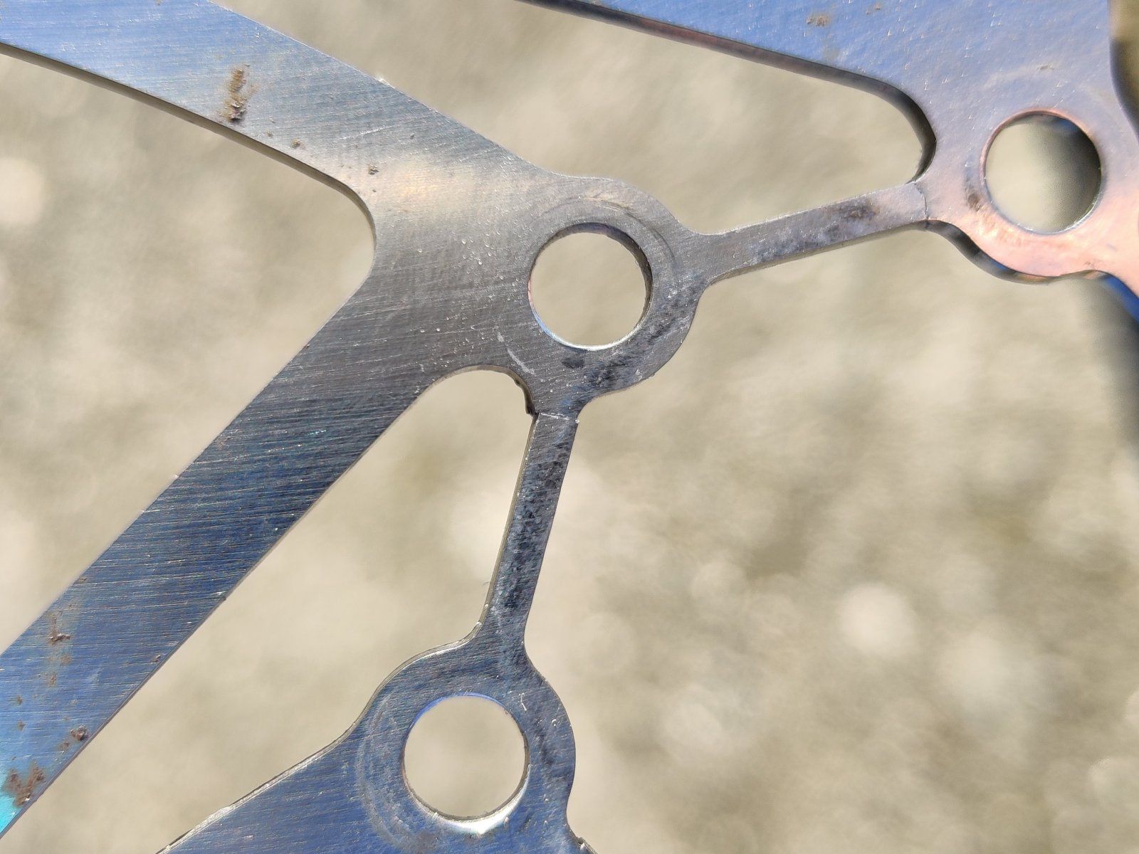

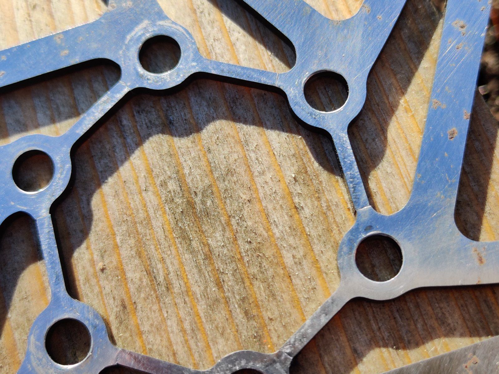

Dank diesem Fred hier, mal meine DH genauer angeschaut. 😬
