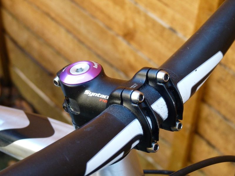

Den Gabelschaft ein Stückchen kürzer sägen, so das der Vorbau ein paar mm Übersteht! Oder passt der untere Durchmesser der Top Cap nicht in den Gabelschaft?
So macht man das - ich hab mich auch gerade gewundert über die Sichtweise, dass der Gabelschaft bündig mit dem Vorbau abschließen soll - das kann ohne Spacer oberhalb nie zu einer Vorspannung des Steuersatzes führen. Mit Hope Expander ist das außerdem eleganter, weil der wie die Kralle nicht mit dem Steuerrohr bündig abschließt...
Hmm... . In den Gabelschaft würde es schon passen. Nur nicht in den Expander. Jetzt verstehe ich, was Du meinst. Ja, dann müsste ich eine normale Kralle einschlagen. Ich heiße ja auch nicht Greg Minnaar (der fährt sich die Dinger immer locker :D), sollte bei meinem Fahrstiel also locker halten. Lieben Dank für den Tip. Das schaue ich mir dann beim Einstellen des Cockpits mit an und werde das wohl so machen. Sieht ja wirklich fein aus auf dem Bild!

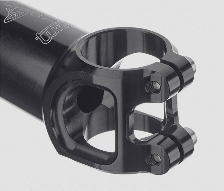

Weißt Du woher das bei mir kommt? Ich baue ja auch Rennräder usw. bei uns auf. Dort verbaue ich teileweise leichtere Roadvorbauten wie z. B. den von Tune:
Dort ist das Pflicht, es bündig enden zu lassen, sonst verliert man zu viel Klemmung. Aber Ihr habt Recht, bei den geschlossenen Vorbauten sollten ein paar mm nichts ausmachen. :daumen:

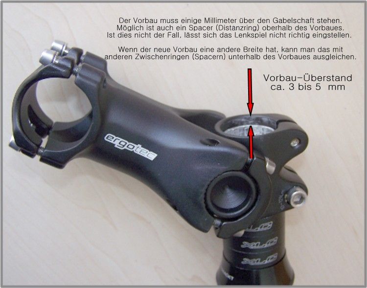

Eigentlich ist es egal um welches Fahrrad es sich handelt, wie @Riffer schon schrieb muss der Vorbau überstehen damit man den Steuersatz vorspannen kann (wenn man oberhalb keine Spacer verwenden möchte).
894454
gefunden auf: https://www.rad-lager.de/lenkspiel.htm
Naja, also wenn ich mir den Tune-Vorbau so anschaue, dann hätte ich persönlich kein Vertrauen dazu, dort oben 5mm Klemmung wegzulassen. Vielleicht bin ich da auch zu vorsichtig... . Aber wie gesagt, beim Protec kann ich mir das schon vorstellen :).

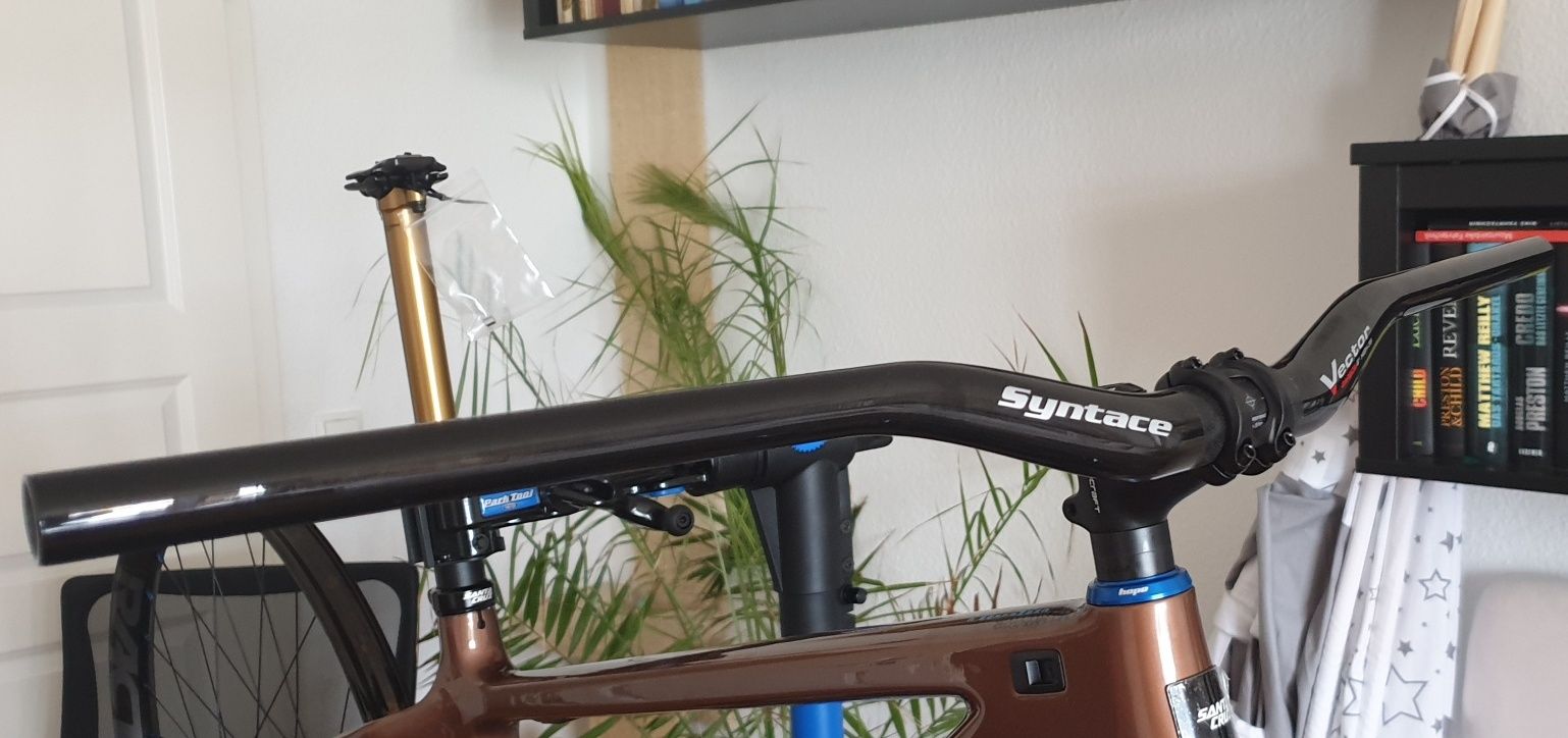

So weiter gehts. Als erstes Habe ich mal den Lenker proforma eingebaut:

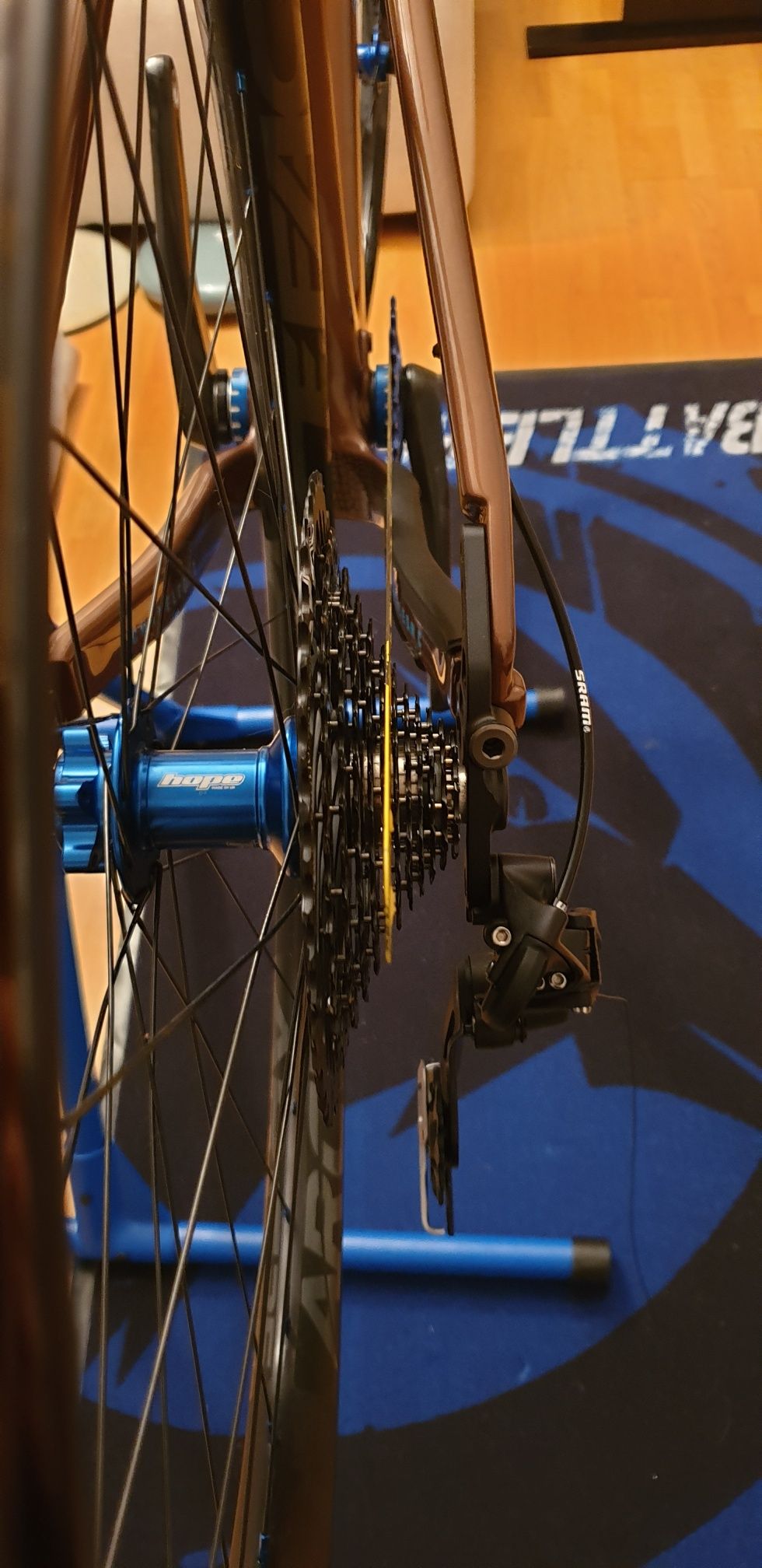

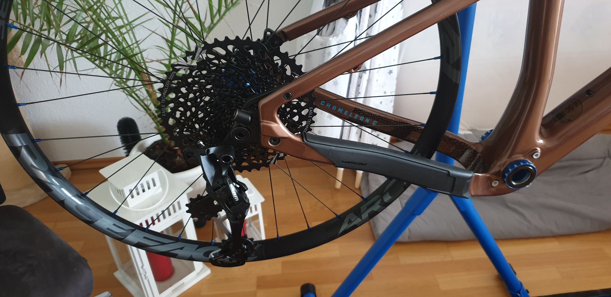

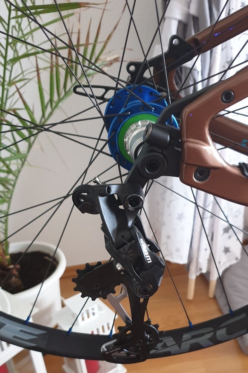

Ich habe dann nebenbei mit dem Antriebsstrang angefangen. Zuerst das Schaltwerk eingebaut:

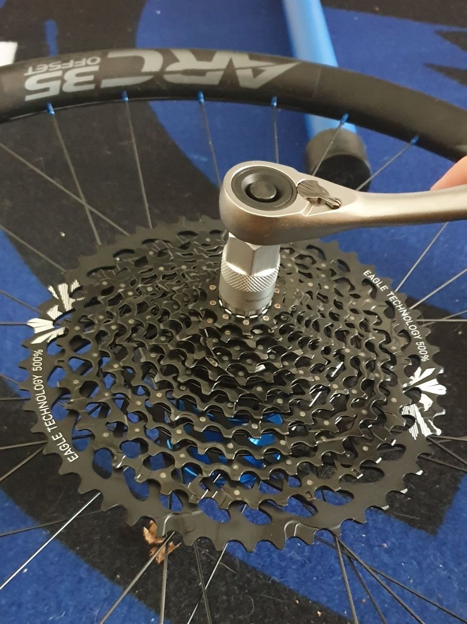

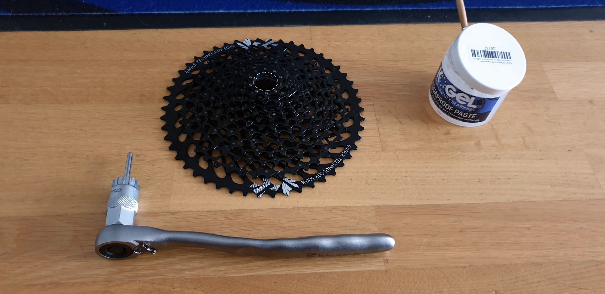

Dann die Kassette. Freilauf schön gefettet:
Angezogen... .
und sitzt:

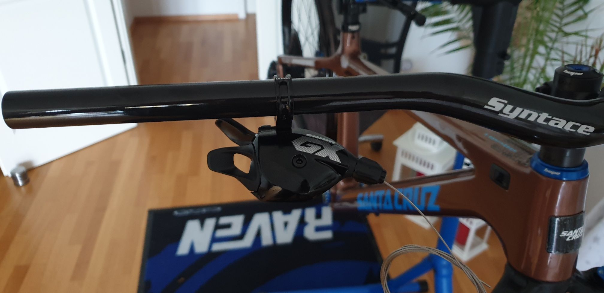

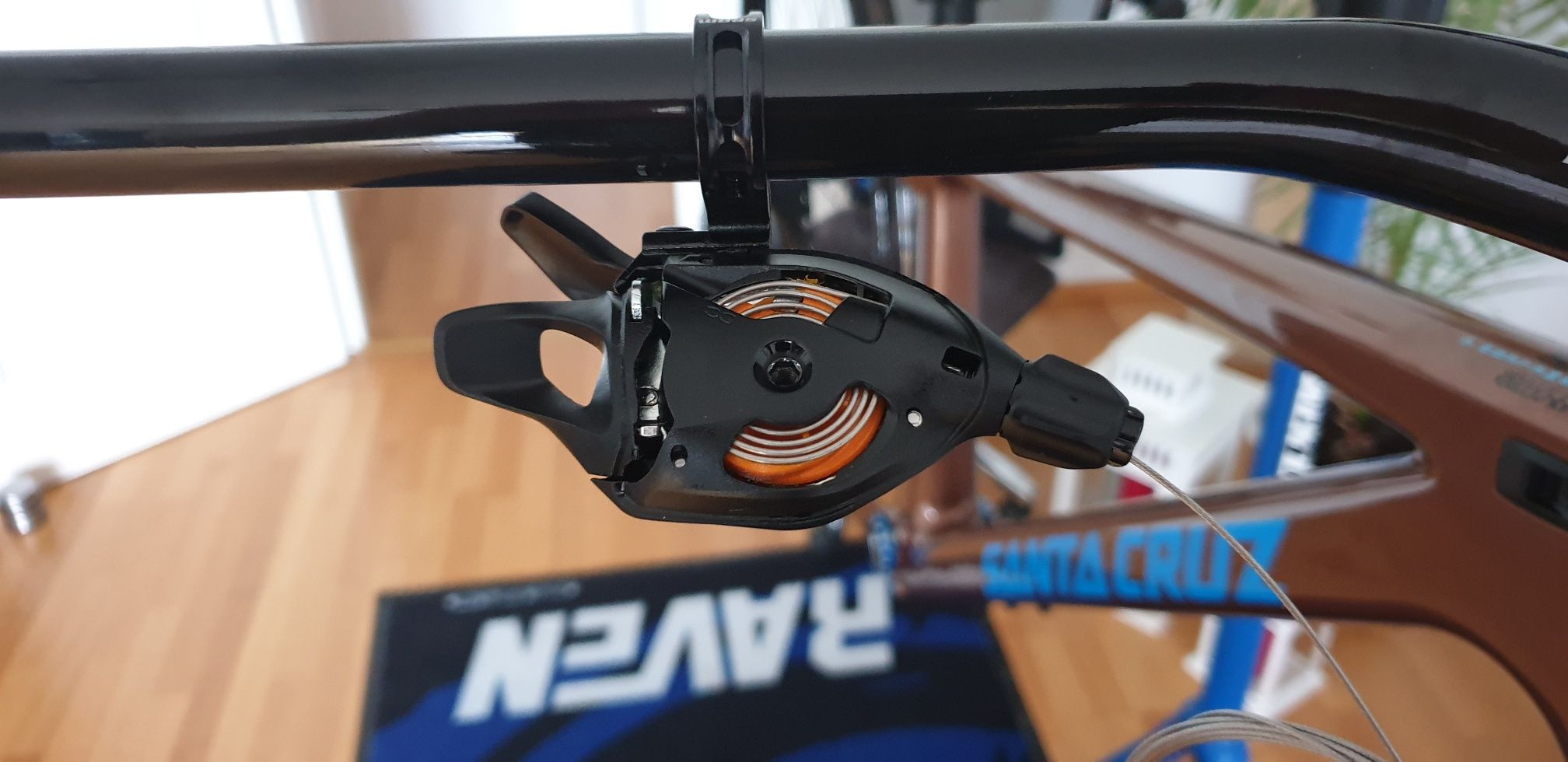

Weiter gings mit dem Trigger:
Bei den Bowdenzügen setze ich auf die etwas wertigeren Slickwire. Die machen aus der sehr guten GX eine ganz tolle GX und sorgen für identisches Schaltgefühl zur XX1 Eagle. Wer meine früheren Bauten gesehen hat, hat sicher bemerkt, dass ich früher immer die goldenen XX1 verbaut habe. Nachdem ich aber einmal bei einem Stumpjumper die GX gefahren bin, habe ich mich wirklich gefragt, warum ich die Kohle für die XX1 ausgebe. Mit den Slickwirezügen ist für mich persönlich die Schaltperformance absolut gleichwertig. Und die paar Gramm mehr, relativieren nicht den wahnsinnigen Preisunterschied. Ich bin sicher nicht arm und nicht geizig, aber in Zukunft werde ich wohl bei der Schaltung die GX bevorzugen. Die übriggebliebene Kohle stecke ich lieber in andere Teile, bei denen ich auch den Unterschied tatsächlich merke.
Also Deckel ab, alten Zug raus...

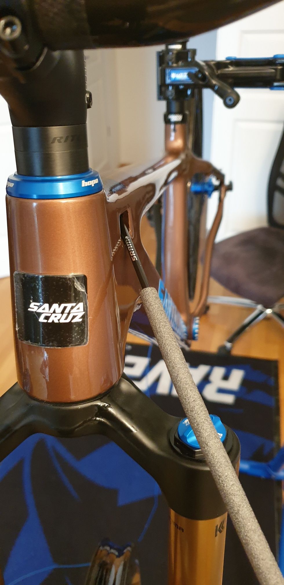

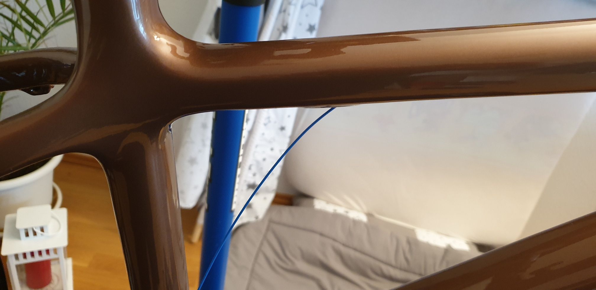

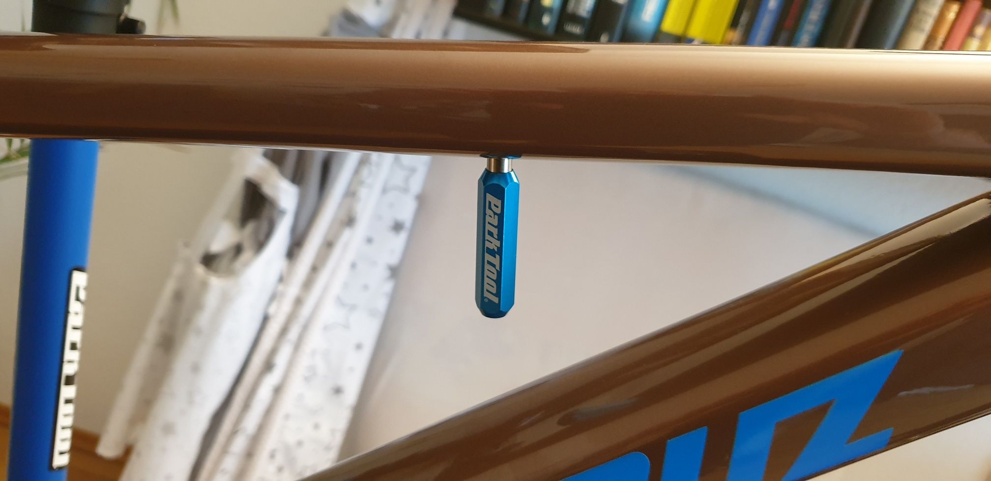

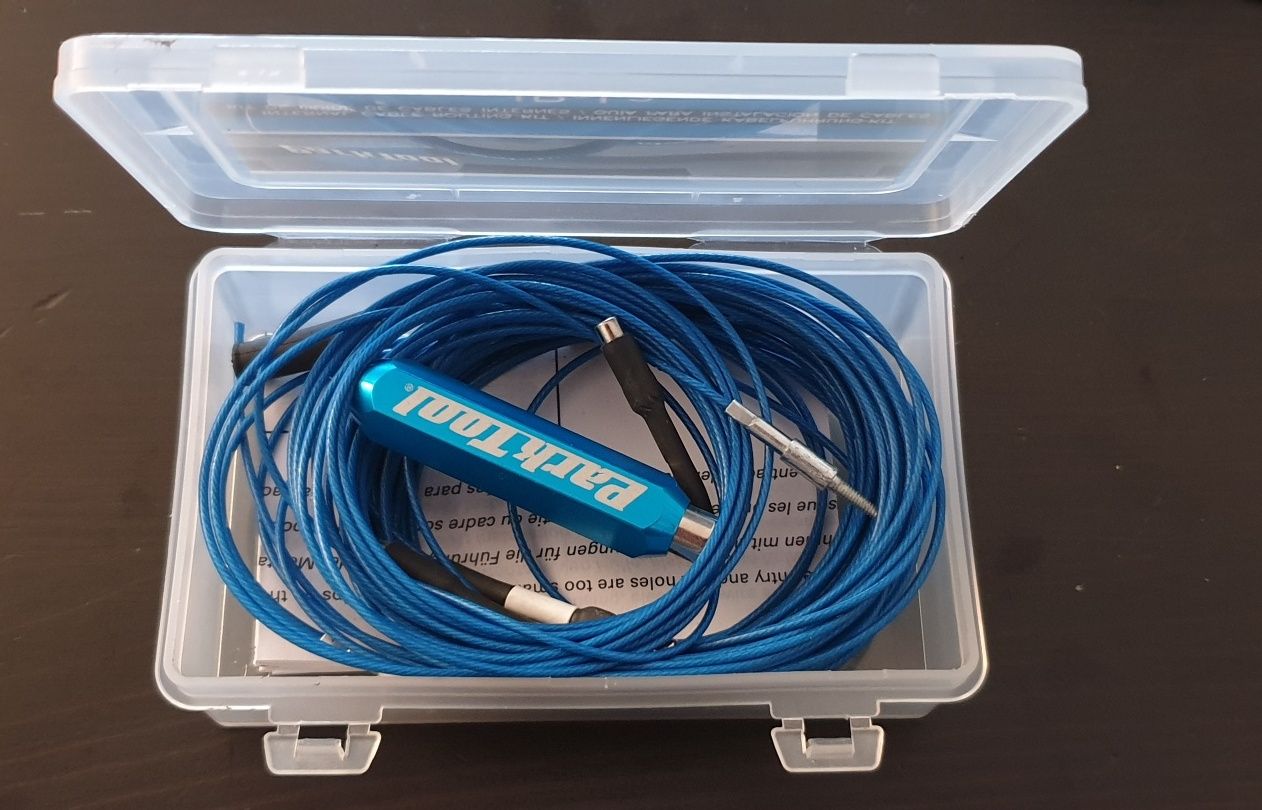

Danach kam wie immer meine Park Tool "Fädelhilfe für Ungeduldige" Zum Einsatz. Stripe auf einer Seite in den Rahmen rein:
Mit dem Powermagneten einmal am Rahmen lang:
Und durch ist es!
Da keine Zugführung laminiert ist, müssen die Klapperschutzüberzieher her :).
Hülle schneiden. Im Hintergrund sieht man auch den beschichteten Bowdenzug der Slickwire.

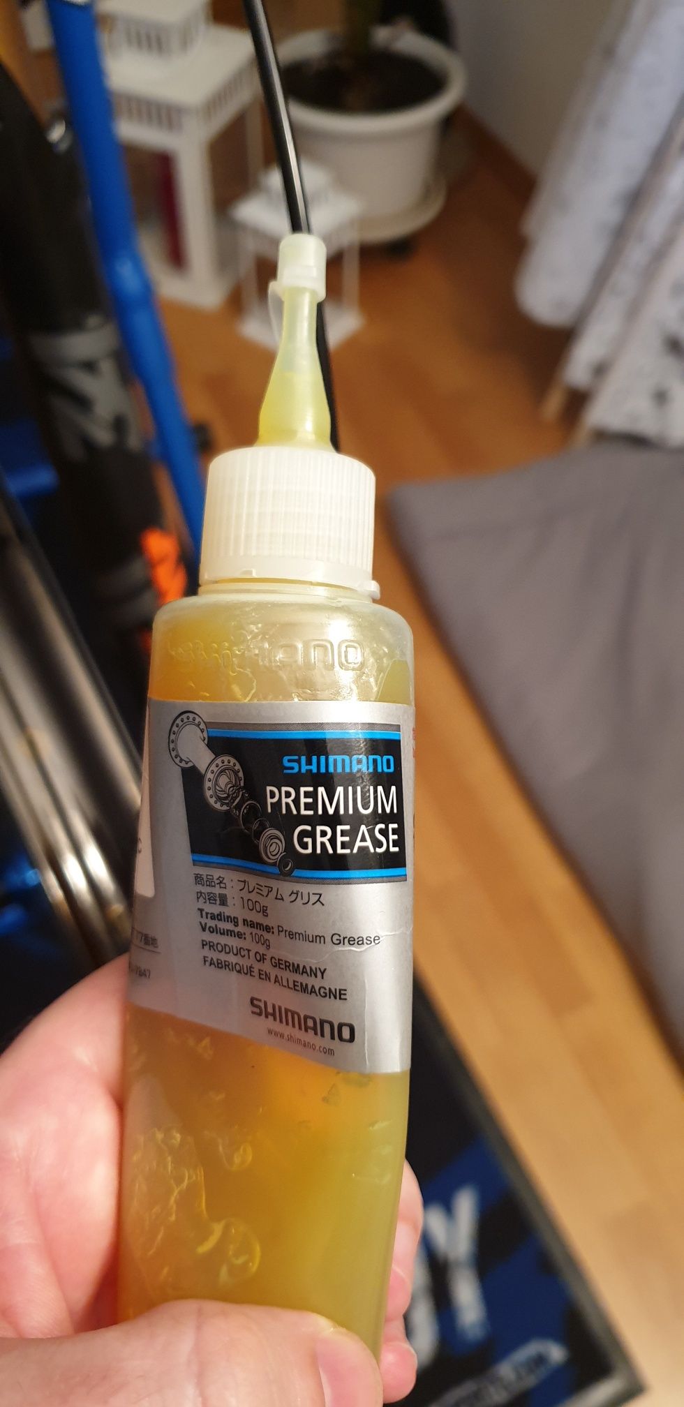

Beschichtung hin oder her, etwas Dura-Ace-Fett kommt trotzdem auf den Bowdenzug.
Und fertig eingezogen

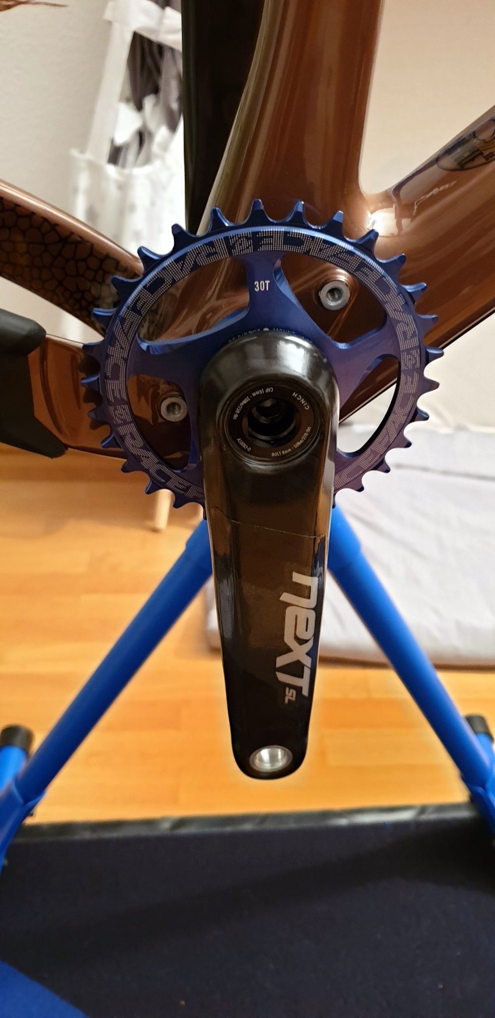

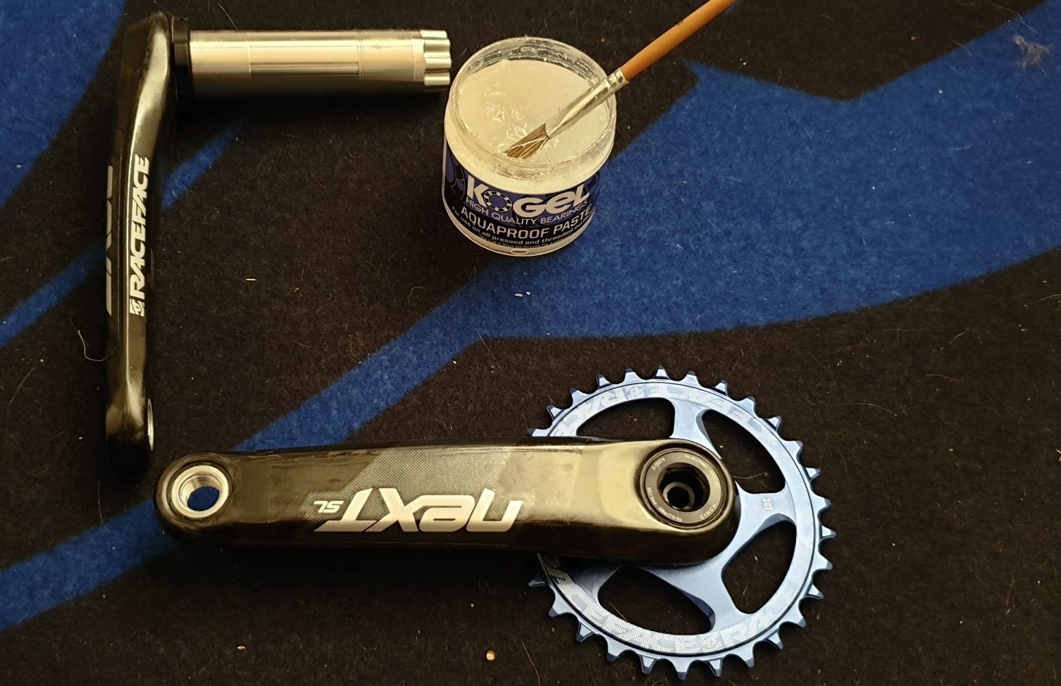

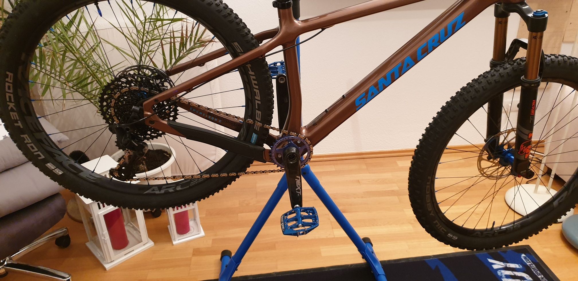

So, kurz vorm Schlafen noch die Kurbel eingepasst :bier:. Habe wieder standardmäßig meine G4 SL verbaut. Ich weiß, es gibt schon die S5, aber der Preis im Sale war top und ich habe auch (im Gegensatz zu Anderen) noch nie eine kaputt bekommen.
Über den Verstellring lässt sich die Kettenlinie super einstellen!
Und passt :)

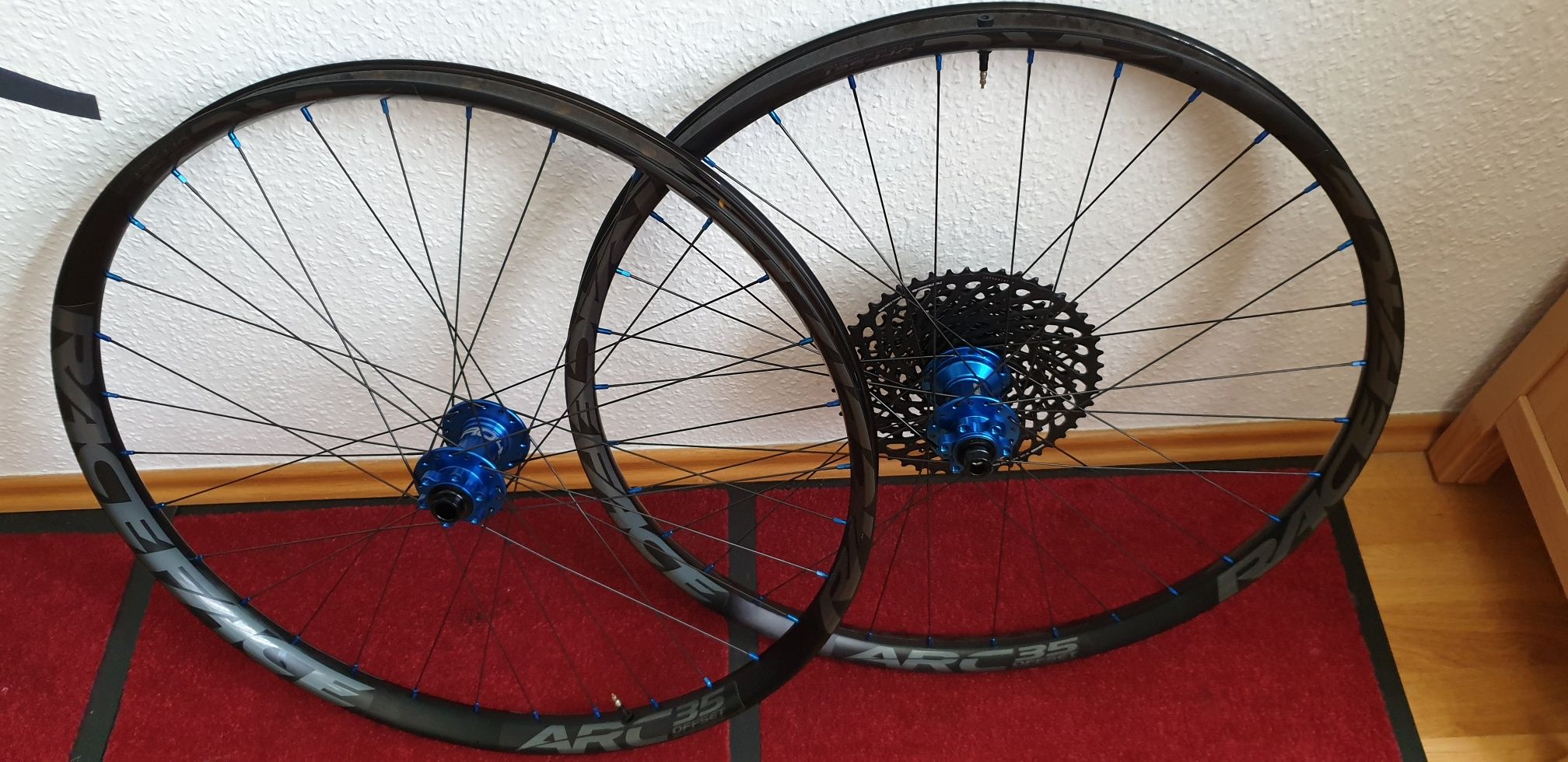

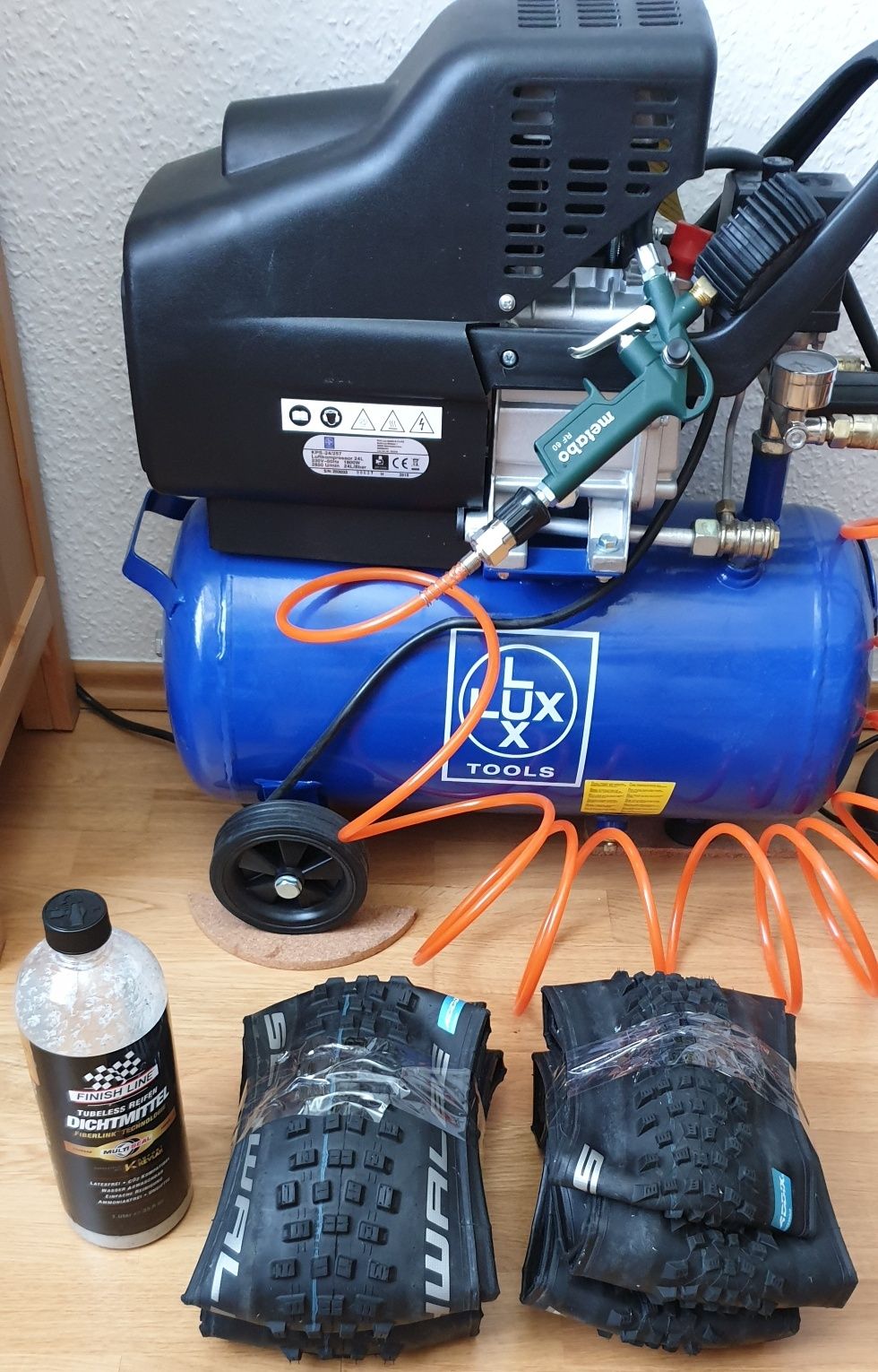

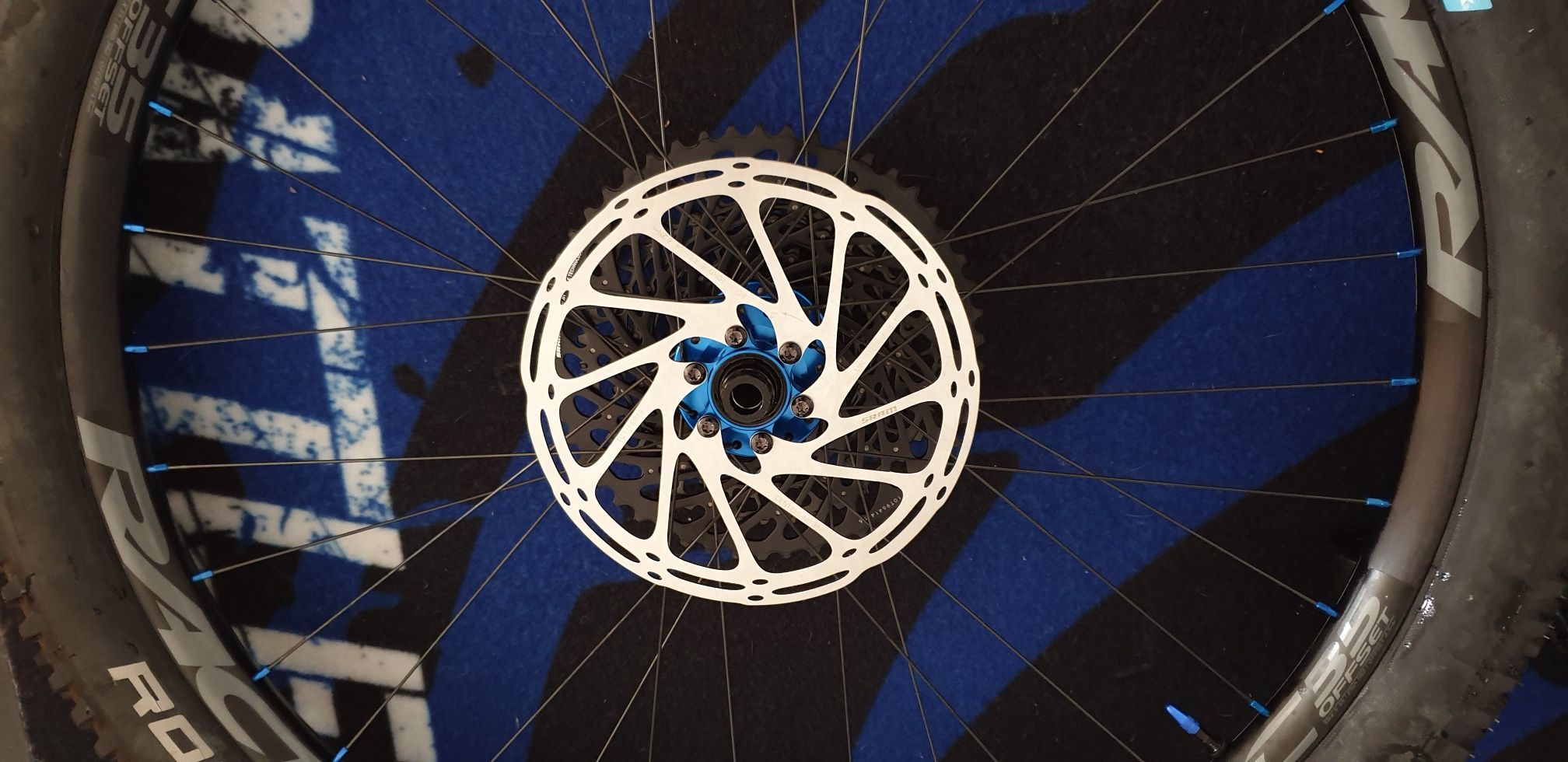

So, heute Mittag habe ich schnell noch die Laufräder fertig gemacht ;o). So ein Kompressor macht ja Krach und das kann man dann nicht mehr abends machen.
Bereifung habe ich mit Rocket Ron hinten und Nobby Nic vorn (jeweils 2,6) eher auf gute Rolleigenschaften ausgelegt. Tublessmilch gibts wie immer bei mir Finish Line, weil man die ein Reifenleben lang nicht mehr wechseln muss. Toll das Zeug.
Bei den Naben habe ich aus Farbgründen die Hope Pro 4 Boost genommen. Dazu erstmals die Race Face ARC. Macht soweit einen ganz guten Eindruck.

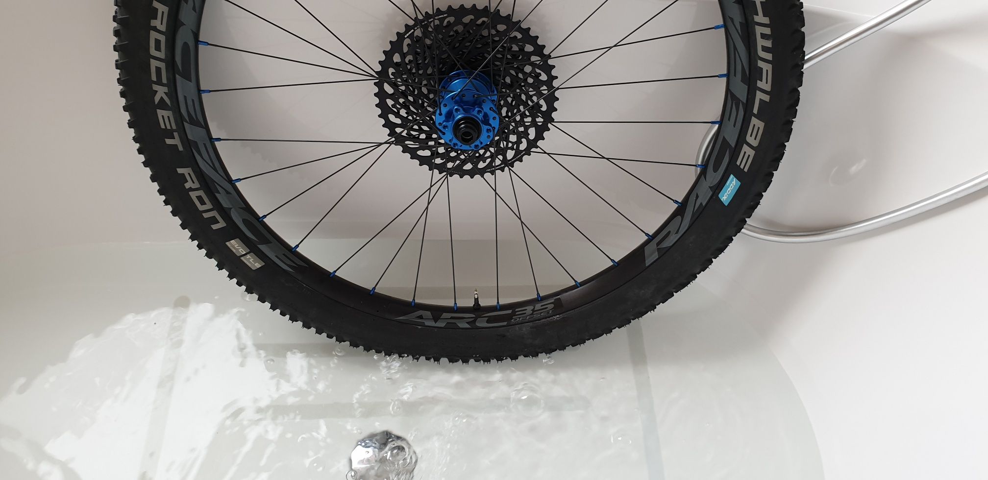

Reifenaufzug ging mit Kompressor völlig problemlos. Nun die Milch rein!
Anschließend zum Dichtigkeitstest in die Badewanne :). Reifen waren sofort dicht. Passt also.
Nun noch die passende Ventilkappe. Ordnung muss sein :D. Ein Entwässerungsloch hat die Felge standardmäßig - spart mir das Anbohren. Toll.
Bei den Bremscheiben setze ich auf SRAM Rounded. Da kann sich mein Kleiner nicht beim Drehen schneiden, weil die überall abgerundete Kanten hat. Größe ist 200 vorn und hinten 180.
Und das Laufrad ist fertig:

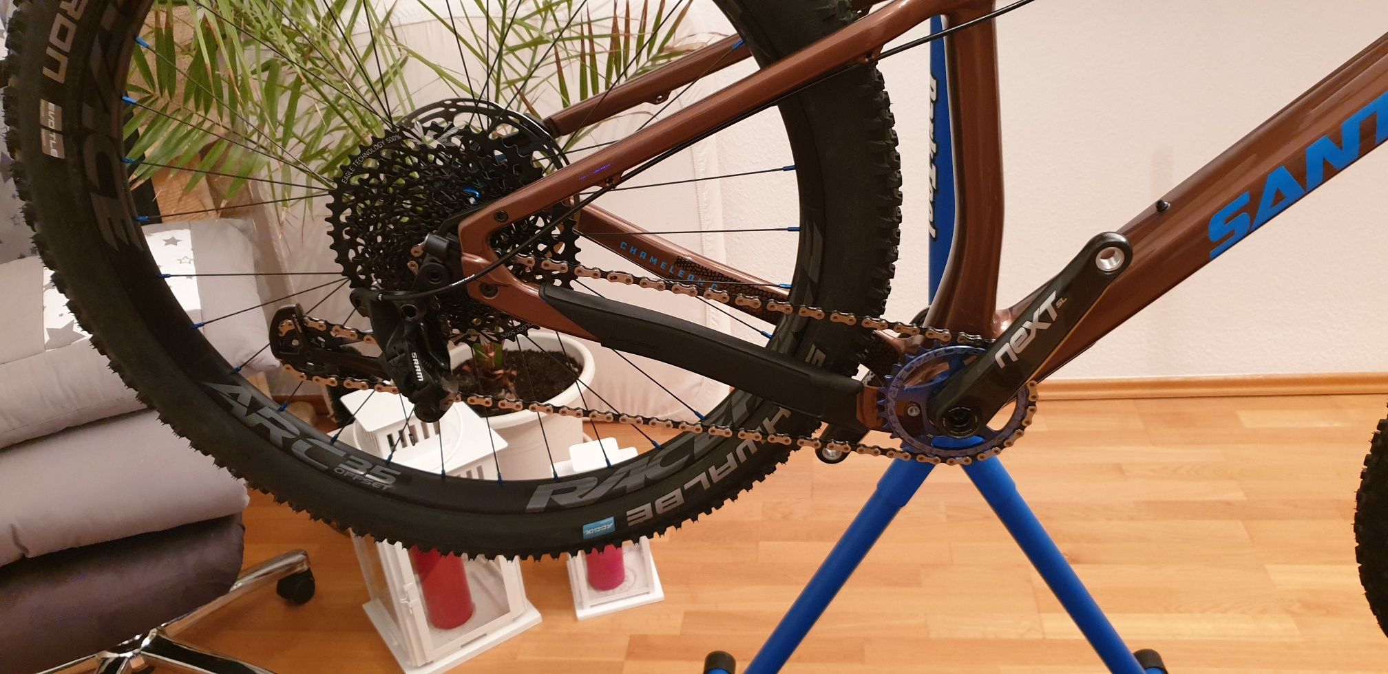

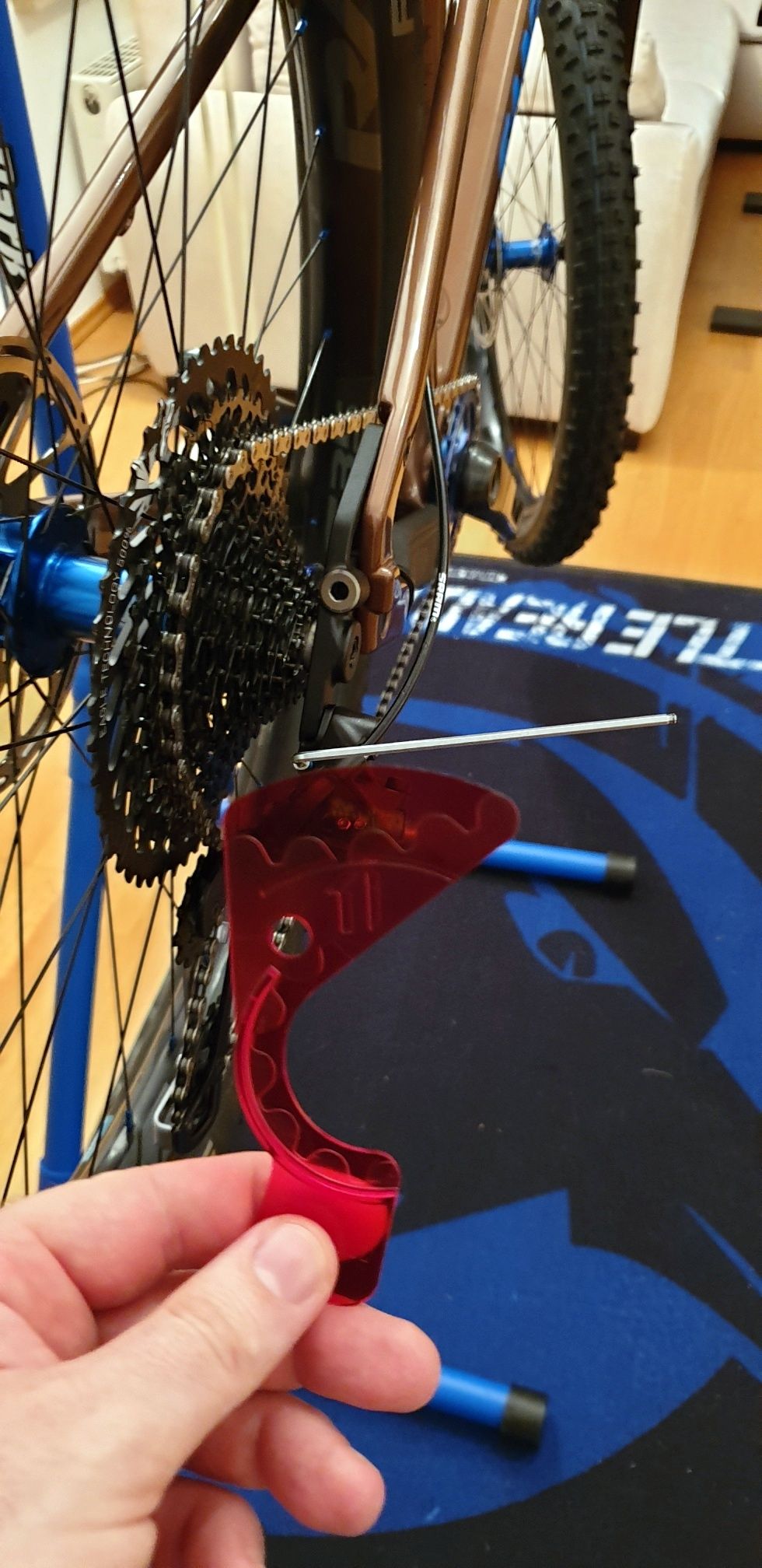

Einmal Kette kürzen und mit dem Kettenschloss sichern.
Anschließend habe ich den Abstand des Schaltwerks eingestellt. SRAM stellt dafür bei den Eagle-Gruppen eine Schablone zur Verfügung. Allerdings ist der einzustellende Abstand bei der GX größer als bei der XX1. Sind zwei unterschiedliche Schablonen.

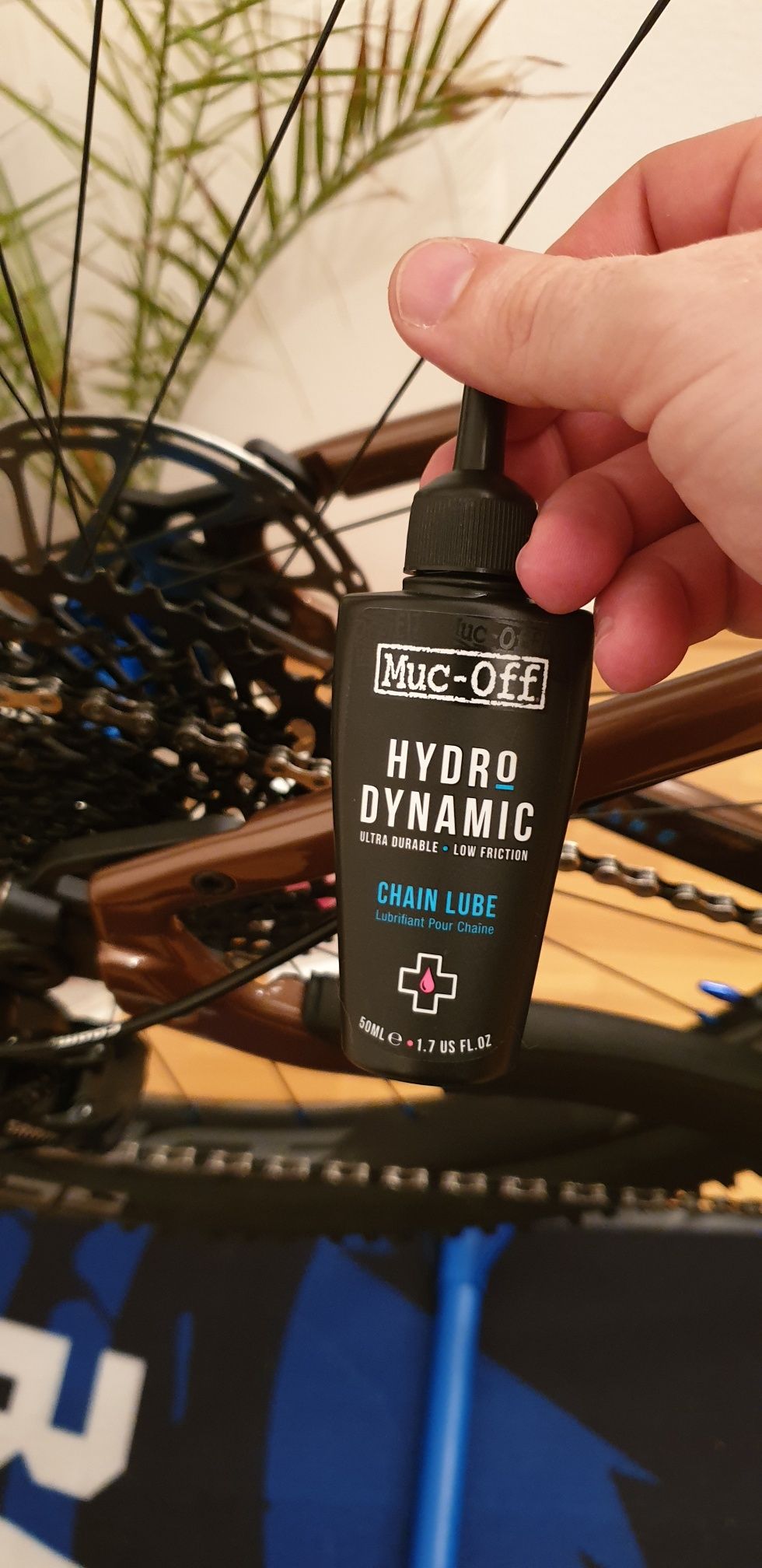

Nach der Einstellung entferne ich das klebrige Fett von außen und gebe mein Standardöl auf die Kette. 15 Minuten ziehen lassen und dann abschmeck... äh abwischen :D

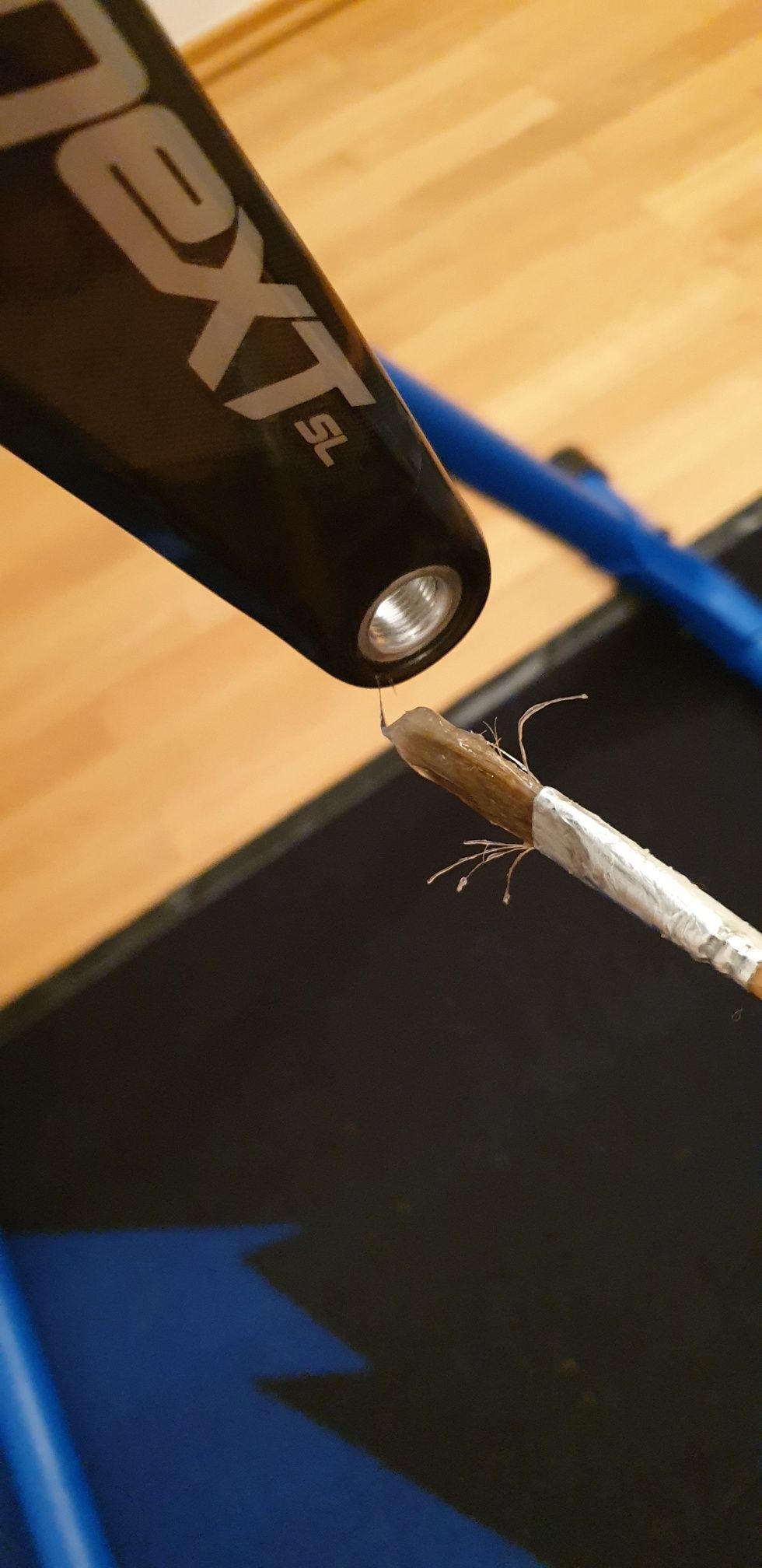

In der Zwischenzeit konnte ich mich um die Pedale kümmern. Etwas Fett, damit man sie auch wieder abbekommt:
Und dran sind sie. Und das aller Beste an diesen Hope-Pedalen war, dass es Vorführungspedale waren. So musste ein anderer, armer Irrer die vielen Pins reindrehen. Und jeder der das schon einmal bei den F-20 gemacht hat weiß, dass ist Höchststrafe, weil die immer in Locktide ertränkt sind ;). Der kleine Inbusschlüssel aus dem Lieferumfang ist dann spätestens nach einer halben Pedale Schrott. Für die Teile habe ich damals extra einen Schlüssel mit Kunststoffgriff angeschafft. Trotzdem bin ich nicht traurig, dass ich es hier nicht machen musste :). Davon abgesehen sind die F-20 Top-Pedale und halten meinen Schuh selbst bei Schnee und Schlamm sicher.
Darf ich mal Fragen was das für ein Tool ist um die Kettenlinie einzustellen ? Kann das nicht wirklich erkennen, außer das es nicht der Laser von Tune ist.
Und passt :)
Na selbstverständlich darfst Du fragen: Das ist tatsächlich nur ein 50 cm Metalllineal aus dem Baumarkt. Sowas hier in 50cm:
https://www.bauhaus.info/zollstoeck...1096941&pla_adt=pla&pla_prch=online&pla_stco=
Das legst Du mit der Kante vorn auf die Kurbelwelle und plan mit der breiten Seite ans Kettenblatt. Hinten liegt es dann auch auf dem Ritzelpaket auf. Und dann sieht man, wie die Kette laufen würde. Ich weiß, dass gibts jetzt auch von Tune mit Laser. Den Spurtreu von Tune habe ich auch, der ist wirklich gut. Aber für hinten habe ich es nicht gekauft, da das Stahllineal es doch auch perfekt tut. Man muss nur achten, dass es nicht zu dünn oder zu dick ist. Es muss stabil genug sein, dass es nicht schwingt, wenn man es an einer Seite hält und dünn genug, dass es zwischen die Ritzel passt.
