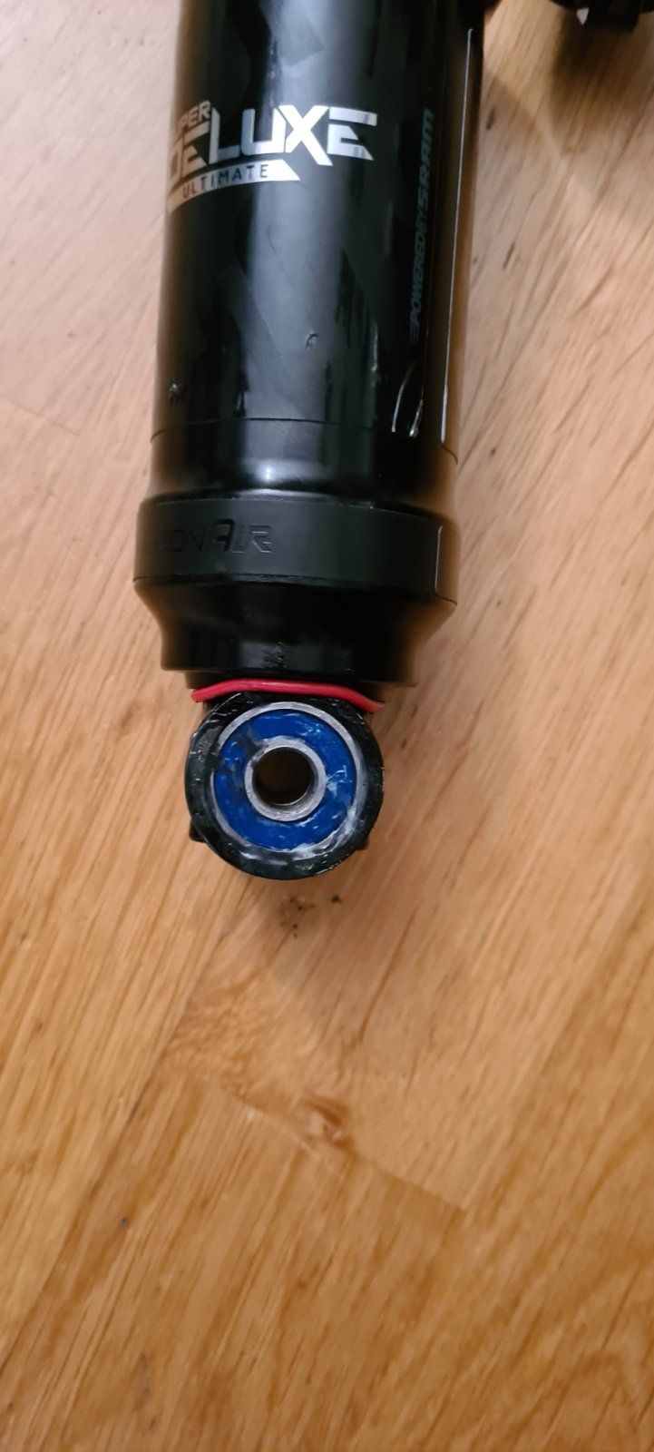

Kann man es sich vorstellen? Ich habe es tatsächlich offensichtlich geschafft, so eine Abdeckscheibe vom Dämpfer unterwegs zu verlieren. Wie auch immer ich das geschafft habe... . Gerade beim Dämpfer rausschrauben gemerkt, dass die fehlt... . Die muss tatsächlich zerbrochen sein... wie geht denn sowas?

Gute Frage :) - mir ist das Gleiche beim RS Coil anfangs auch passiert.
Außer ein zwei Vermutungen kann ich es mir selbst nicht erklären. :(
Sehe ich das richtig, dass du links vom Lager einen Abrieb hast?
Habe auch Abrieb am Lager und mich gefragt warum und woher das kommt...
Ist das normal?
Das Lager inkl. den 2 Abdeckscheiben kann man einzeln nachkaufen, hatte mal ne Weile gesucht und irgendwo entdeckt. Ist aber gut versteckt...
Ist das normal?
Ja, habe ich nachbestellt. Das Verrückte ist, dass ich mir nicht vorstellen kann, wie so eine Stahlunterlegscheibe einfach zerbricht. Drehmoment war korrekt angezogen. Das muss doch ein Produktionsfehler sein.
Der Abrieb hingegen ist dann schnell erklärt: Ist die Scheibe weg, fehlen 1,33mm "Spacer". Dann ist der Dämpfer näher am Link und reibt... .
Also wie man ne Scheibe verlieren kann, durch die der Bolzen geht, ist schon mehr als n einfaches Rätsel. Sicher dass sie nicht im link klebt?
das Thema Abrieb wurde glaub schon oft im bronson Thread behandelt. Da haben mehrere Leute nachgemessen sind drauf gekommen, dass der Dämpfer, welcher an dem Lager ein Maß von 30x8 haben sollte gut 1-2 Zehntel kleiner war, dadurch hat sich der link nach innen gebogen und punktuell am Lager / Dämpfer geschliffen. Hat sich wohl auch durch ein schlechtes ansprechverhalten bemerkbar gemacht.
Ja ganz sicher. Ich habe das ja festgestellt, als ich den Spacer rausgenommen habe (sieht man ja auch auf dem Foto). Ich hatte dafür nicht erst den Dämpfer rausgeschraubt und denke dann so: Mensch, das leuchtet da so blau, da sollte doch eine Scheibe sein... .
Der Abrieb war übrigens nach der ersten Fahrt nicht da (da war die Scheibe noch da). Ich denke, er ist dann erst mit der zweiten Fahrt gekommen... . Scheibe kann ja wirklich nur zerbrochen sein. Das wäre mir ja vorher beim Anzug der Schraube auch aufgefallen, wenn da die Abdeckung gefehlt hätte. Sie lag auch nicht mehr auf dem Montageteppich. Die war dran.
