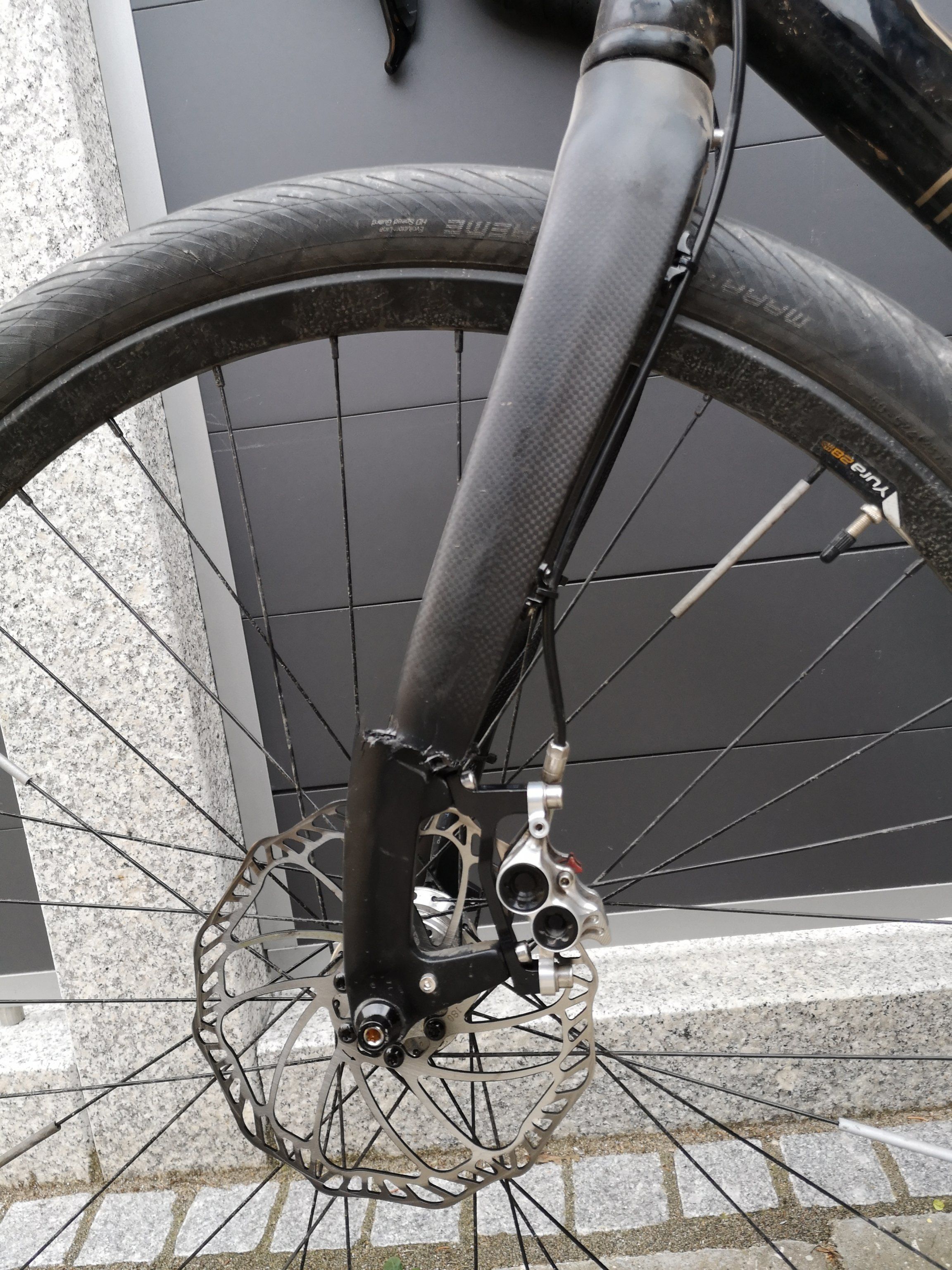

Da muss ich an die alte Werbung von Fisherman's Friend denken. Ist mir nach dem Wechsel auf die 180er Scheibe noch bei den Trockenübungen in der Einfahrt gebrochen.

Uiuiui, Gott sei Dank noch in der EINfahrt und nicht bei der ABfahrt... Habe mich nun auch von der Idee mit einer neuen Carbon-Gabel verabschiedet. Rennradgabeln sind nichts für mein Fitnessrad (zu wenig Platz zwischen Rad und Gabel) und andere Gabeln kommen auch nicht in Frage, da ich nicht auf Scheibenbremsen umsteigen möchte und andere Canti-Gabeln finde ich nicht in Vollcarbon - würde also nicht leichter werden...
https://s.click.aliexpress.com/e/br70GK93
Oh ha das ist mies.
Na gott sei Dank ist das nicht auf der Straße oder dem Trail passiert.
Meine Alugabel bin ich mal mit 180mm gefahren und da hat sie sich stark verwunden.
Edit: 180mm und vier Kolben sind aber auch schon sehr heftig. :D
I was just riding along... :ka:
Ein paar mehr Details wären interessant:
Beispielsweise Hersteller, Modell, Alter, Einsatzgebiet, Vorschäden, Montage (zB Anzugsmomente an der PM-Aufnahme), zulässige Scheibengröße (idR maximal 160er)?
Beide Gabelholme defekt oder nur bremsseitig?
Unfall (Aufprall) oder einfach so?
Und ist dir etwas passiert?
