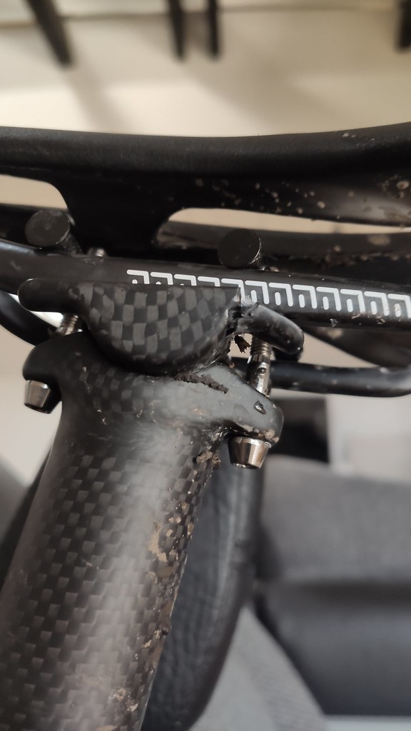

@Schumo ouh man :( aber genau das teil bereitete mir bei der stütze auch kopfschmerzen wenn ich ehrlich bin. hast du die elita one zufällig in 31,6x400mm ? hätte eventuell interesse an den "überresten". hab mir letzten monat diese hier bestellt https://de.aliexpress.com/item/32654661548.html?spm=a2g0s.9042311.0.0.27424c4dA6PbRT der kopf scheint komplett aus aluminium zu sein. ist auch nicht gerade leicht. aber macht einen stabilen eindruck.
Es war mal eine 31,6x400mm, jetzt ist sie aber leider schon 6,5cm kürzer. 😕
Von dem Design gibt's auch bei AliExpress einige Berichte dass der Ring bricht. Wenn du mit deiner aktuellen Stütze zufrieden bist, das gleiche Konzept gibt's auch mit Alu Aufsatz. Zb https://m.de.aliexpress.com/item/32860431120.html
Hast du mal einen Link zu den Berichten? Ich hab sowohl bei den OG-Evkin, als auch bei den ähnlichen günstigeren Modellen nichts in die Richtung entdecken können.
Aktuell hab ich mir erstmal damit beholfen dass ich das gebrochene Carbonteil durch das Metallteil von meiner RR-Sattelstütze ersetzt hab.
Die beiden die ihr mir hier verlinkt habt sehen auch nicht schlecht aus, die relativ schmale Klemmung stört mich da allerdings. Die OG-Evkin hat eine schön breite Klemmung, allerdings liest man in den Bewertungen dass die sich teilweise verdreht, was man wohl aber auch mit Carbonpaste in den Griff bekommen soll. Und aus dem Spanienlager dürfte sie relativ schnell da sein.
Von diesem fummeligen Prinzip mit den beiden losen Bolzen wie bei der Elita One will ich allerdings definitiv weg.
