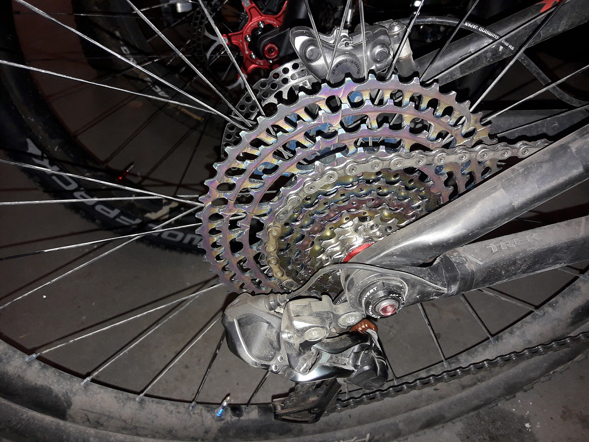

Die Haltbarkeit ist auf den kleineren Ritzeln bei den 11-50 & 11-52 ZTTO nicht so pralle. Das macht sich recht zügig bemerkbar wenn Schlamm ins Spiel kommt. 11-15 im besonderen.
ABER es können teilweise Shimanoritzel als Ersatz genommen werden, bis auf das 18er.
11, 13 & 15 von einer Shimano 11-Fach 11-46 SLX oder XT funktionieren einwandfrei. Ebenso der Block 21-28 wenn man den um eine "Kante" im Freilauf nach rechts verdreht (Steg dafür an den Ritzeln, bzw. dem Block kleiner fräsen). Allerdings braucht man dafür andere Zwischenringe & man muss etwas rumprobieren bis es wieder läuft. Das 18er läuft nur einwandfrei wenn man das ZTTO nimmt, oder OneUp, bzw. Wolftooth. Alle 3 genannten haben im Gegensatz zu Shimano 3 Steighilfen (Shimano & eins von Sunrace mit nur 2 Steighilfen lief in keiner Position auf dem Freilauf vernünftig). Qualitativ hat bei mir das 18er von OneUP den besten Eindruck hinterlassen, es scheint am längsten zu halten.
Ich fahre die Kassetten an 3 Bikes seit ca. 1 Jahr & zusammen inzwischen >11.000Km. Der 32-50, bzw. 32-52 Alublock ist bei noch keiner meiner Kassetten verschlissen, ich fahre aber auch meistens auf den kleineren Ritzeln durch die Gegend. Somit ist die Aussage mit Vorsicht zu genießen.
Insgesamt finde ich die Dinger sehr gut. Durch diese Kassetten sehe ich für mich momentan keinen Grund für 12-Fach.
edit: pics mit den kleineren Shimano Ritzeln:

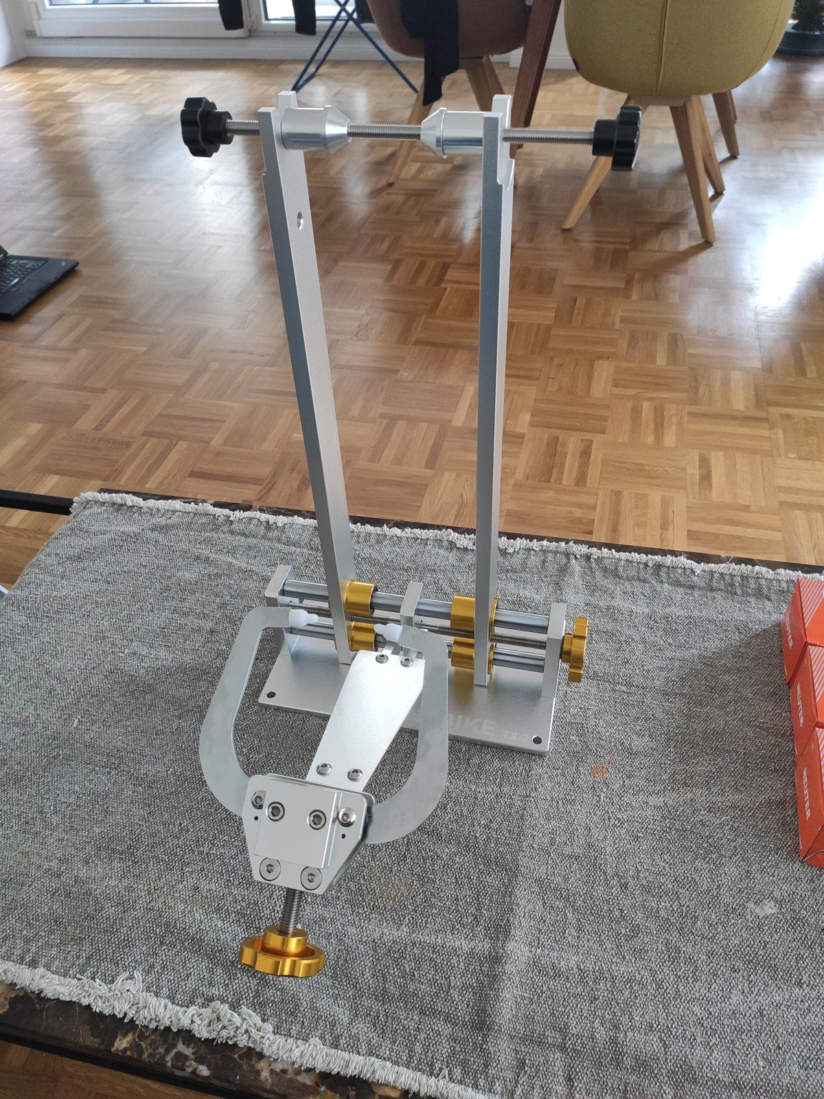

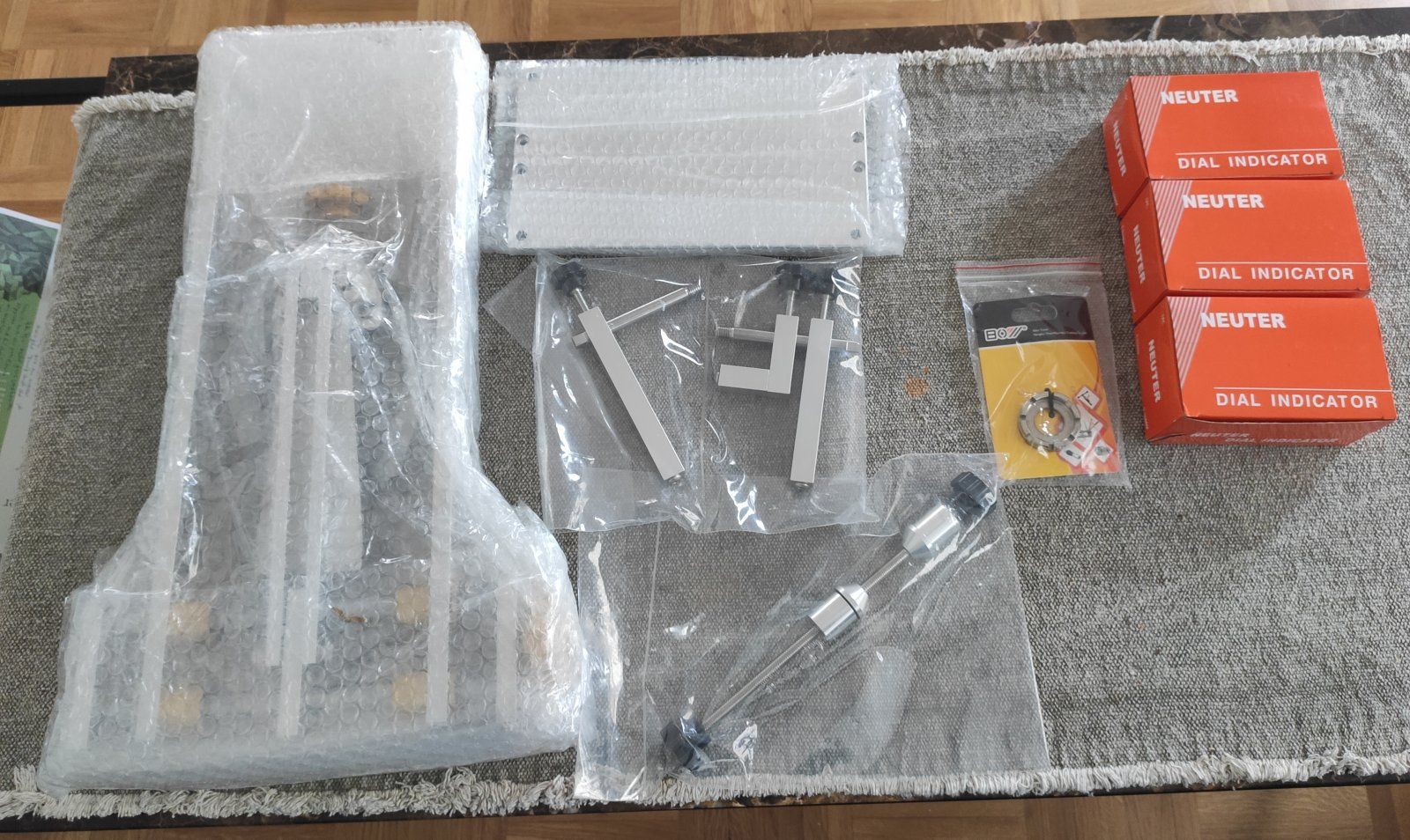

Dito. War ziemlich überrascht. Und dann noch mehr im Lieferumfang als versprochen! Aber keine Zeit vor Weihnachten ihn vernünftig zu begutachten/aufzubauen. Schwer isser jedenfalls.

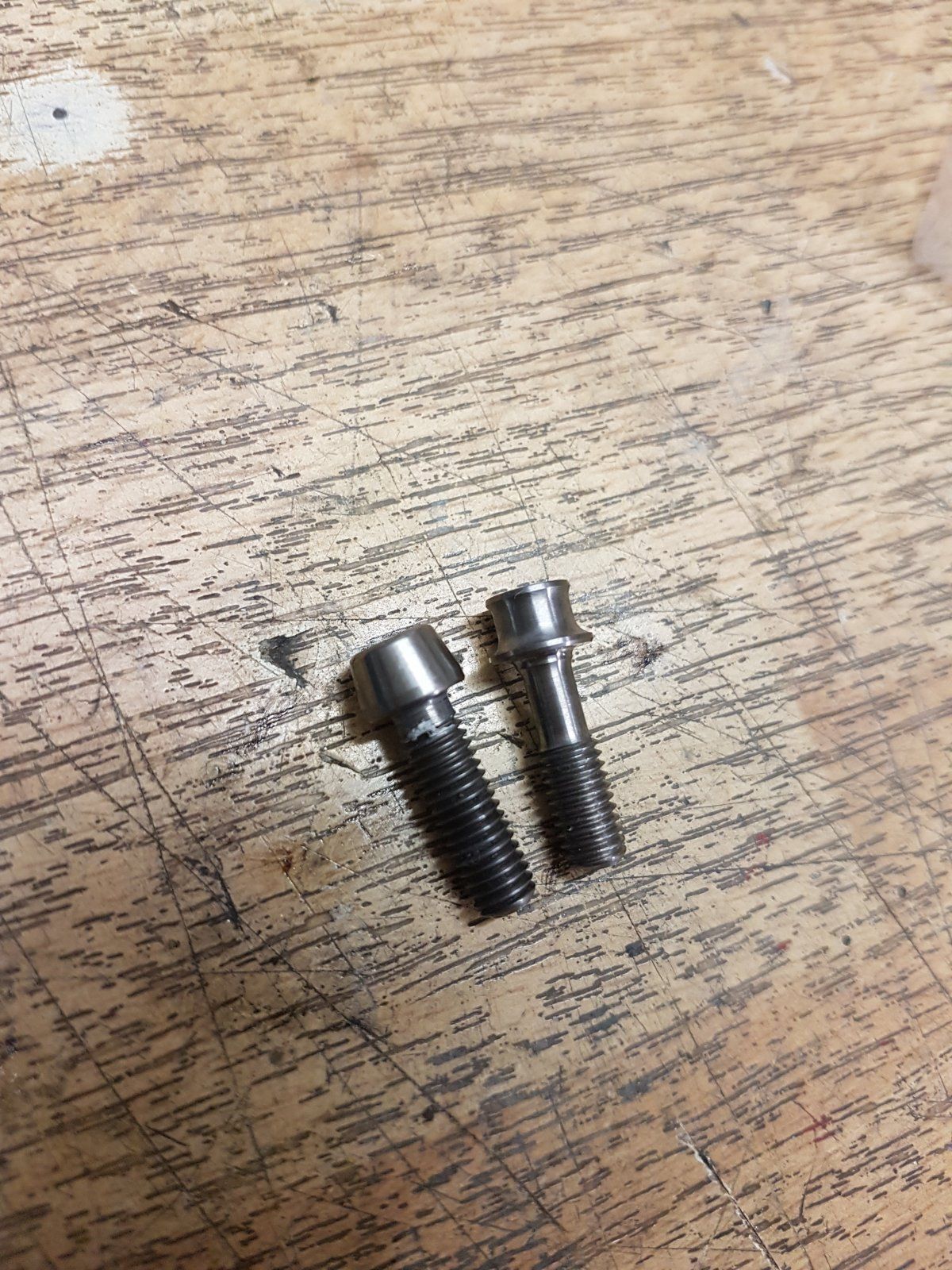

Nur der Vollständigkeit halber, bei meinem ersten Uno 7 Vorbau habe ich es geschafft, eine Chinatitanschraube an der Schaftseite zu brechen mit 5nm (Drehmomentschlüssel). Waren die hier: https://de.aliexpress.com/item/32627049991.html
Sicher nicht gut - auch nicht schönzureden.
Leider gibt es immer Ausfälle(jeder davon ist Mist) , aber eben nicht nur bei Dingen, die aus China kommen oder dort hergestellt werden, die Ausfälle beziehen sich auch nicht nur auf den Bikebereich.
Denke da kann jeder paar Geschichten dazu erzählen.

korrekt. hab grad mal in meiner tabelle geguckt. max. anzugsmoment für M5 8.8 stahl liegt je nach bedingungen bei 3-7nm. da wird 5nm bei titan dann schon wirklich knapp :D
Nur was mich oft wundert - warum wird an die angegebene xy nm rangegangen?
Hmm? Ich verstehe den Zusammenhang nicht ganz. Der relevante Punkt ist eher dass die Serienstreuung hoch ist.
Üblicherweise wird auch bei Titan die 8.8er Tabelle hergenommen.
Ich habe andere Schrauben der gleichen Packung erst mit 7nm zerlegt und eine erst mit 12 nm.

Warum du Schrauben bis zur Zerstörung belastest, dies erschließt sich nun mir nicht ganz.
Mein Ansatz war - warum ziehe ich etwas mit 6nm an(auch wenn das erlaubt ist) wenn es schon mit z.B 3nm fest ist.
Wenn der Wasserhanhn nicht mehr tropft - muss ich nicht noch fester zudrehen
Anderer Ansatz - aber vielleicht ne Überlegung wert - vielleicht ist dein Drehmomentschlüssel den du verwendest die eigentliche "Schwachstelle"
