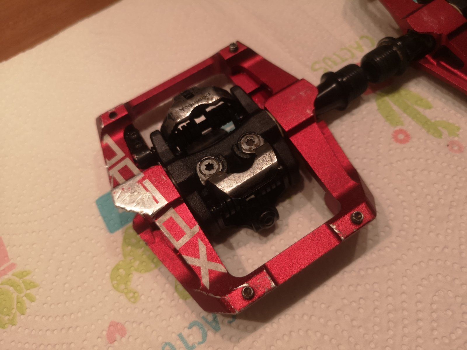

...es gab das komplette geld zurück.ach so, ich wollte mal noch ein paar worte zu den xpedo gfx pedalen verlieren, immerhin fahre ich sie bereits eine saison.

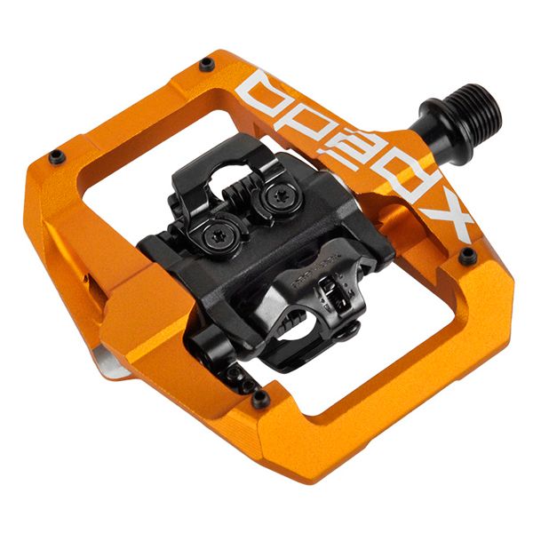

handelt sich um diese hier (in rot) :
spd-system,
q-faktor 56,5mm,
468g,
schön große standfläche,
abkippender klickmechanismus für leichteres ein- und ausklicken,
liste 145 €, von einem bekannten dresdner versandhändler für 95 geschossen.
ich hab sie im mai bestellt, montiert und 4 tage im bikepark plus etwa 200 km auf hometrail gefahren. hab damals überlegt, sofort als erstes n service zu machen, hab es dann aber irgendwie nicht mehr geschafft. sehen echt schick aus und sind halbwegs leicht. die konische stahlachse läuft auf drei gedichteten kugellagern (zwei an der kurbel, eines außen). der kippmechanismus sieht halbwegs fragil, aber gut geschützt aus. es sind ein paar cleats dabei, ich bin aber weiterhin meine spd gefahren. das ausklicken funktioniert mit spd-cleats recht problemlos, ich bin immer rechtzeitig rausgekommen. die auslösehärte lässt sich in einem sinnvollen bereich einstellen. einklicken ist teilweise etwas hakelig, auch wegen der ungewöhnlichen form des käfigs - man weiß nicht immer sicher, wo man ist. aber dank des großen käfigs hat man auch so gut standfläche. wenn man drin steht, absolut unauffällig. ich liebe die seitliche abstützung, die das pedal bietet. insgesamt finde ich die funktion absolut brauchbar, das gewicht ist für die größe echt top.

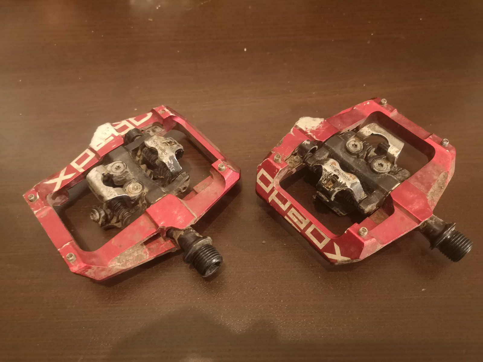

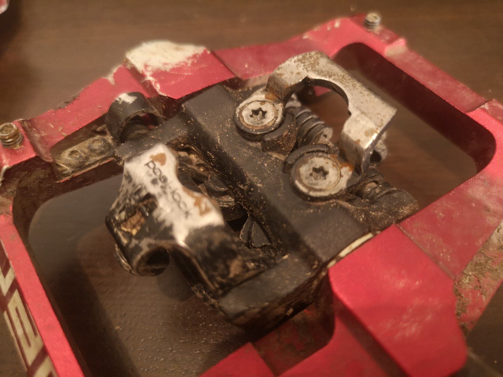

nach der saison sehen die dinger jetzt so aus:
(letztes bild nach zahnbürste+wasser.)

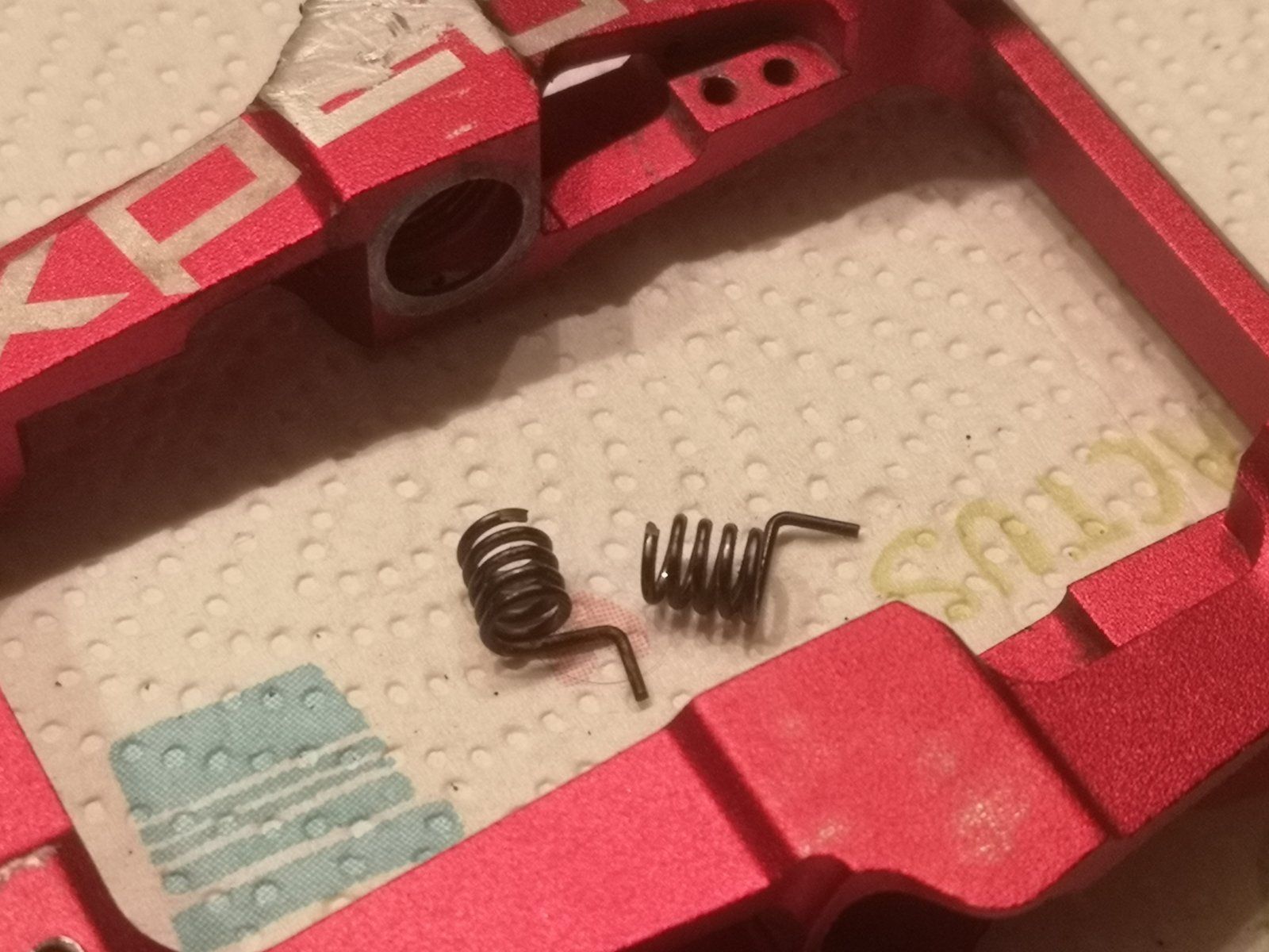

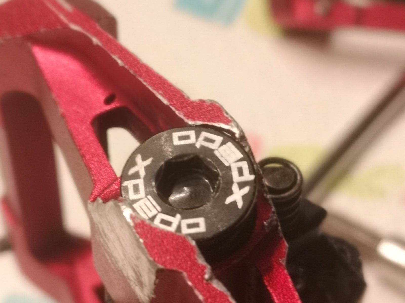

die gute nachricht zuerst: der klickmechanismus funktioniert nach wie vor einwandfrei. der käfig hat kampfspuren, aber wayne. aber: das zerlegen der pedale ist erschwert, da sivh das alu des käfigs so verbogen hat, dass man die staubkappe nicht demontieren kann.
etwas bearbeitung mit nem schraubenzieher ermöglicht dann doch noch die entnahme. von den federn, die das abkippen bewirken, sind drei von vier gebrochen. am linken pedal ist eines der kugellager festgegangen, es dreht sich nur schwer. das rechte pedal habe ich noch nicht zerlegt, ist aber anscheinend nicht viel besser. ich hab jetzt mal paar fotos an den händler geschickt, mal sehen was die sagen. grundsätzlich also n gut funktionierendes pedal, aber halt viel zu schnell übern jordan. die abdichtung gegen dreck lässt sehr zu wünschen übrig. bei den federn tippe ich auf ermüdungsbruch, schließlich sind die im fahrbetrieb dauerhaft gespannt.
tl;dr: gute funktion, schöner seitenhalt - miese haltbarkeit. für 95 € müssen sie länger halten.
