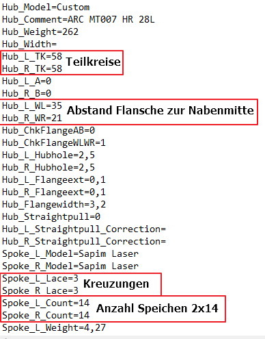

Ich möchte mir gerne die Non-Boost Hinterrad-Nabe von ARC bestellen. Leider finde ich ausser dem Flanschdurchmesser die Masse nicht, welche ich für die Speichenlänge benötige.
Der ERD meiner Felge ist 600mm (Roval Control SL 28-Loch)
Hat eventuell jemand bereits diese Nabe und könnte mir mit den Massen aushelfen?
Ich verwende normalerweise das DT Swiss Tool zum Berechnen der Speichen. Ich bräuchte also:
TEILKREIS LINKS: 58mm
TEILKREIS RECHTS: 58mm
ABSTAND FLANSCH LINKS: ???
ABSTAND FLANSCH RECHTS: ???
Ø-SPEICHENLOCH: 2.6mm

Bei ARC hab ich diese Infos erhalten, damit kann ich aber nicht viel anfangen:
The circle diameters is about 2.6mm and the flange distance is about 55mm
the left and right are the same size.
Tausend Dank!
Wow, da hab ich wirklich Glück! Danke dir!!!da hast du aber Glück. Ich hab das Teil mal für einen Kollegen am HR verbaut.
ARC MT007 12x142 mit 28L
In dem Spokomat File sind alle Werte drin die du brauchst. Kannst du sogar mit dem Spokomaten Laden und dann den ERD und die Asymmetrie ändern, Nippel, Speichen wenn nötig anpassen und fertsch. Hab 3x gekreuzt. Würde ich dir bei 28L auch raten.
Hab dann in diesem Fall mit 291/290 Laser-Speichen gebaut bei ERD 592 und 3mm Asym.

Ja, ja ich hatte das schon so gemacht und in den DT Rechner eingetragen.@xrated wo gibt's aktuell deinen Spokomaten zum Download?
Ansonsten kannst du die Werte auch einfach aus dem editor nehmen.
