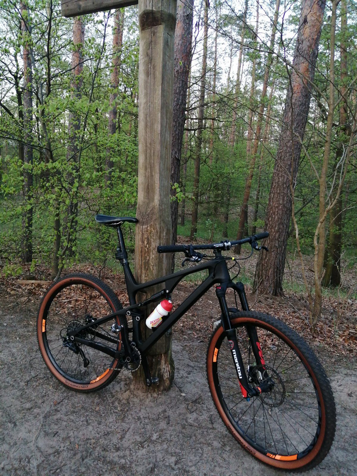

Mit Ausnahme der Buchsenränder am Hinterbau sieht das m. E. ganz ordentlich aus.
Küchenwage 2410 g in 21" inkl. Sattelklemme, Steuersatz und Steckachse (148x12), was einigermaßen zur Angabe passt (2100 g in 17" o. Steckachse u. Steuersatz).
Was lange währt...bin nach erster Ausfahrt recht zufrieden. Bin bei ca. 2,1 TEUR und fahrbereiten 11,9 kg gelandet. Mit Ausnahme von Sattel/-stütze, Kassette und LRS alle Teile neu. Rahmen arbeitet soweit geräuschlos und wirkt gut verarbeitet.
Gabel Manitou Mattoc Pro 3 Boost 29“ 120mm
Dämpfer Manitou McLeod 120mm
LRS Syncros XR 2.0 29 2017 BOOST / DT Swiss 370 CL / DT Competition (90 EUR Bikemarkt zzgl. Austausch Hinterradnabe und XD-Freilauf für 60 EUR)
Bremse Magura MT Trail Sport HC
Scheiben Magura Storm HC 6-Loch 203/180 mm
Kurbel XT FC-M8120-1 180mm
Gebrauchte Kassette 11-42 SRAM (45 EUR), XD-Freilauf; Kette SRAM X1
Schaltwerk Deore Schaltwerk Shadow RD-M4120 (lag noch rum)
Vorbau Ritchey WCS Trail 60mm; Lenker Ritchey WCS Trail 760mm; Ritchey WCS Locking Trail Grip Griffe
Reifen (tubeless, 29x2,2") Continental Race King Race Sport Folding hinten; Continental Cross King Bernstein RaceSport vorn
Grüße!
