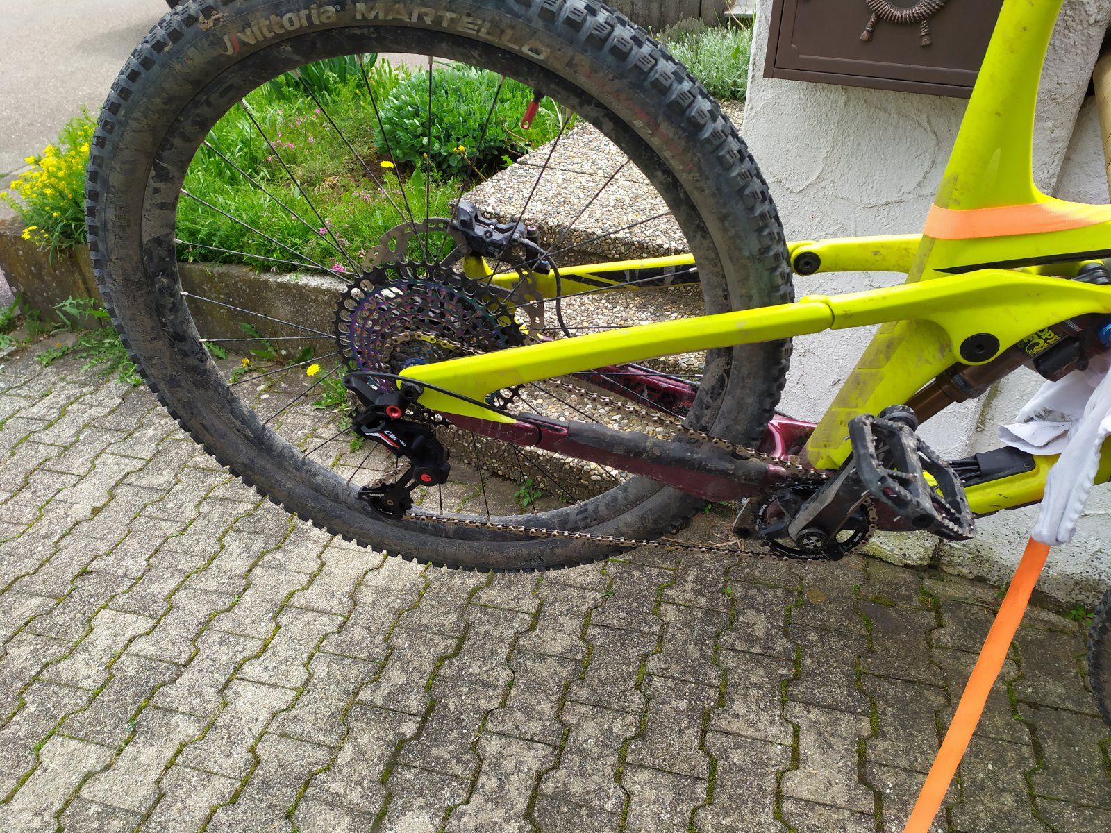

Am WE mal das CRX-11 Pro Schaltwerk inkl. Schalthebel verbaut. Kettenspannung ist selbst in der max. Stellung geringer als bei meinem Shimano Deore SGS Schaltwerk. Da man das aber quasi nirgends mehr her bekommt ist mir das eh egal. Probefahrt wurde leider durch eine Oberschenkelzerrung verhindert. Einzige was ich bis jetzt sagen kann ist das mir der Shimano Schalthebel von der Position unter der Bremse besser liegt als der China Hebel. Hatte das Gefühl jedoch auch schon bei einem SunRace Schalthebel. Werde daher wieder auf Shimano Schalthebel umbauen. Bilder zum Vergleich folgen. Einstellen in Kombination mit der ZTTO 11-50 Kassette ging aber gut.
