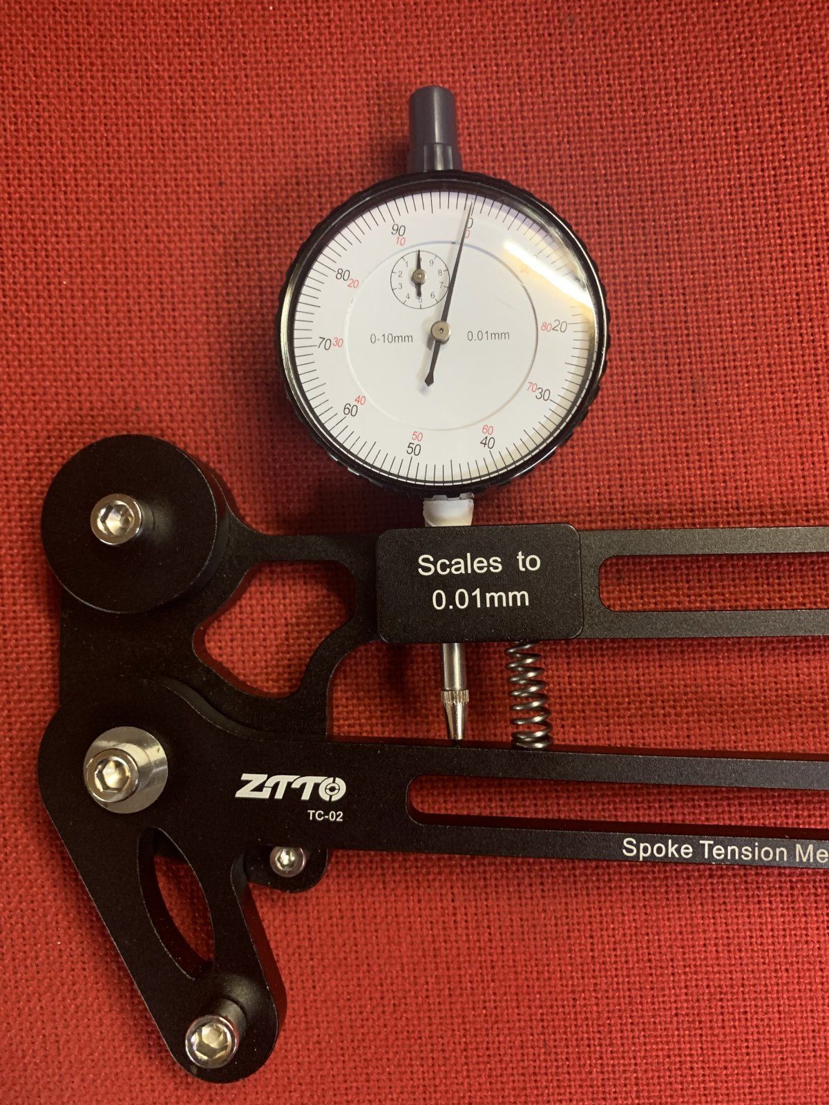

Bei mir scheitert es leider schon an den basics was genau man mit den Zeigern misst. Ich hab mal angenommen der kleine zeiger misst die durchbiegung in mm und der große die Nachkomma Stelle. Was bei mir so zwischen 5 und 6 pendelt diese Werte sind aber nicht in der Tabelle vorhanden was im Umkehrschluss bedeuten müsste, dass die Durchbiegung zu groß ist, was komisch wäre da die Räder eigentlich regelmässig vom Händler nachzentriert wurden.
Richtig wird's nur, wenn du dir einen eigenen Kaliberstand baust.
Ich habe mir als unwissender Larry das Tensiometer mit der Uhr gekauft. Gibt's dazu auch eine passende Anleitung? Bei mir lag nur eine Umrechnungs Tabelle bei
Ist funktional gleich zu dem Gerät von DT Swiss. Dafür gibt es eine Anleitung. Du musst es dann noch so einstellen, dass beide Zeiger auf 0 stehen. Hierzu kann man die Uhr mit dem Innensechskant etwas lösen und verschieben. Je nach Modell kann die Uhr etwas wackelig drin sitzen. Ich habe bei mir einen Papierstreifen untergelegt, damit ich immer das gleiche Ergebnis bekomme, sonst wackelt die Uhr hin und her.
Die Uhr misst mit dem großen Zeiger die 1/100 mm und mit dem kleinen Zeiger die 1/1 Millimeter. Dann muss man natürlich noch wissen, welche Auslenkung in Ordnung ist. Hierfür kann man sich eine Kalibriermaschine bauen. Da gibt es glaube ich auch Anleitungen auf Youtube. Muss prinzipiell so funktionieren, dass man ein definiertes Gewicht an die Speiche hängt, das an der Speiche eine Zugkraft von z.B. 1200 N erzeugt. Dann misst man mit dem Tensiometer die Auslenkung und kennt die zulässige Minimalauslenkung. Einfacher geht es, wenn man ein Laufrad mit den bestenfalls gleichen Speichen vom Laufradbauer da hat. Dann misst man da nach und nimmt den Durchschnittswert für jede Seite als Richtwert für das neue Laufrad. So stelle ich mir das jedenfalls vor. Ich habe das Ding noch nicht benutzt. Man muss natürlich immer an der gleichen Stelle messen, am Besten genau in der Mitte.
Auf dem Bild sieht man das Papier unterhalb der Uhr. Das Loch ist etwas zu weit.

Mache es von mir aus so. Ist halt schöner, wenn man Klartext ablesen kann, wie viel 1/100 mm die Speichen verbogen werden von der Feder des Tensiometers. Sonst muss man jedesmal aufpassen, ob es jetzt schon 3 mm +x waren, oder doch erst 2 mm +x.

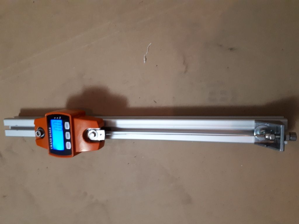

Wie bringst du die Spannung auf?
Bis wie viel Kilogramm kann die Waage?
Würde das sehr gerne nachbauen, um meinen Tensiometer besser einschätzen zu können bzw. genau zu wissen auf welche Spannung ich welche Art von Speiche bringen muss. Einfach Speiche einspannen, 120kg aufbringen und mit Tensio messen. Rad aufbauen und einfach selben Wert einhalten.
In die Hutmutter hab ich ein Loch gebohrt in nen Nippel durchgesteckt und dann das Ganze am Winkel unten fixiert. Speiche ungespannt rein, obere innensechskant auf, halterung nach oben schieben, waage fixieren und dann mitm Nippel Spannung erhöhen. Die Waage kann glaube ich 300 kg und ist auf N umschaltbar. Ich messe meine benutzten Speichen (laser, d light, race) von 600 - 1300 N in 100 er Schritten und notiere die Werte vom Tensiometer.
Die Idee mit dem Boschprofil ist nicht von mir, das hab ich irgendwo abgeschaut.
Danke dir!
Und wie weit liegen deine Messwerte neben den Tabellenwerten deines Tensios?
