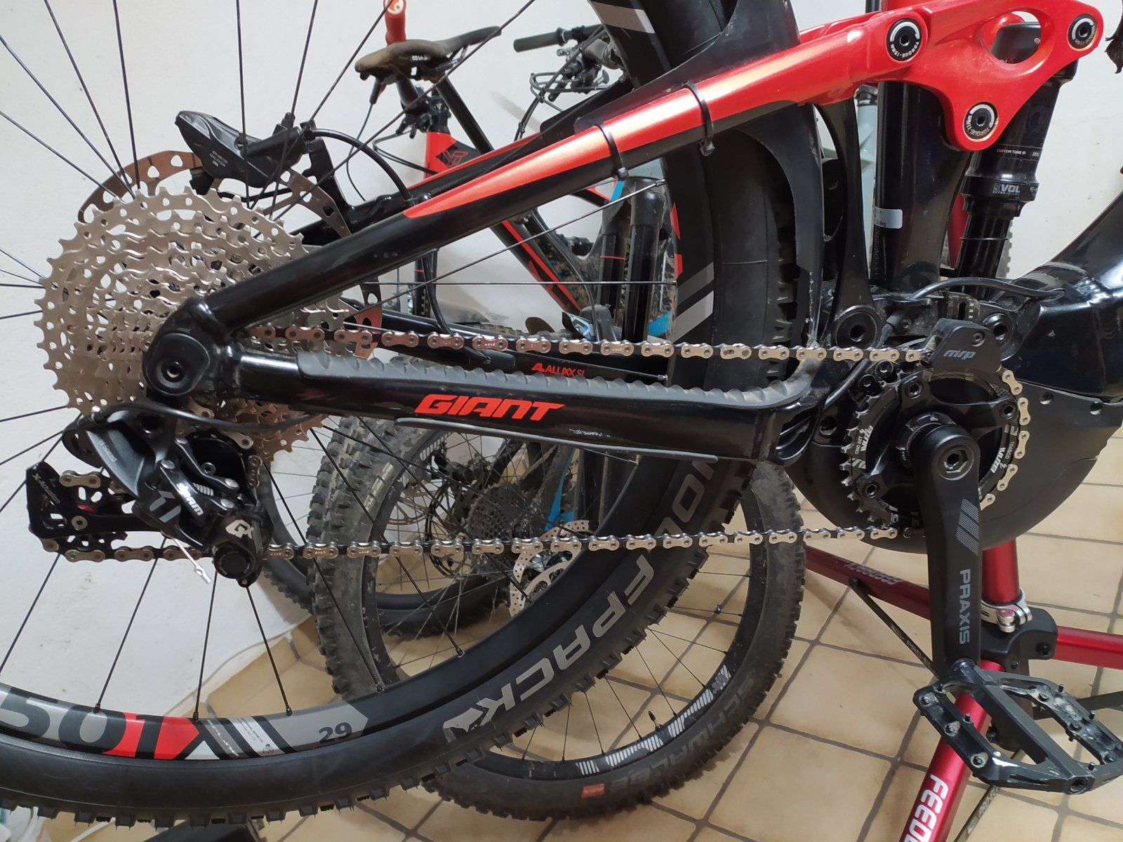

So, nach ein bisschen extra Wartezeit ( Fehlendes Werkzeug für Yamaha Motor und Handverletzung) geht's nu los.
Heute alles Installiert.
Sram 11 Fach mit ZTTO 9-42 Kassette und Bremsbeläge.
Die Laufräder musste ich dafür auch tauschen da Shimano bei den neuen Naben nur noch Microspline macht.
Und die Wolfpack Enduro Reifen möchte ich auch mal testen.
Gewichtsersparniss 1,2 kg :eek:
Im Stand schaltet die Kassette überraschend gut. B Schraube nach Sram Standard eingestellt. Morgen dann der Test auf dem Weg zur Arbeit. Eventuell muss ich die Kette noch mal kürzen.
Auffällig.
Auf dem kleinsten 9er Ritzel springt die Kette beim rückwärts treten hoch auf's nächste Ritzel. Alle anderen Gänge sind ok.
Meine alte Deore Kassette hat das allerdings auch gemacht. Ist beim E-Moped aber eh Rille da Leerlauf im Motor.
Auffällig.
Das hatte ich tatsächlich bei meiner nicht, der 7. oder der 8. Gang war bei mir aber relativ empfindlich mit Dreck, da sprang die Kette schnell über, wobei Langzeittest konnte ich nicht machen - die Kassette hat mir n Ast in zwei Wochen zerstört.
Ach so ganz vergessen.
Die XD Freiläufe haben Innen am Ende einen einzigen schmalen Spalt.
Die ZTTO Kassette hat diesen auch hinten drin, während Sram Kassetten das nicht haben.
Man muss die ZTTO Kassette also genau in den schmalen Spalt einführen sonst kann man sie nicht fest schrauben.
Bei Sram Kassetten egal da alle Spalte gleich groß sind.

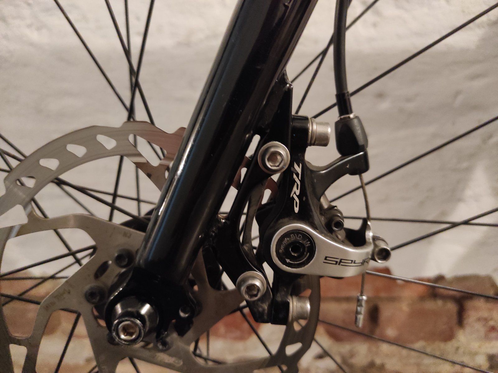

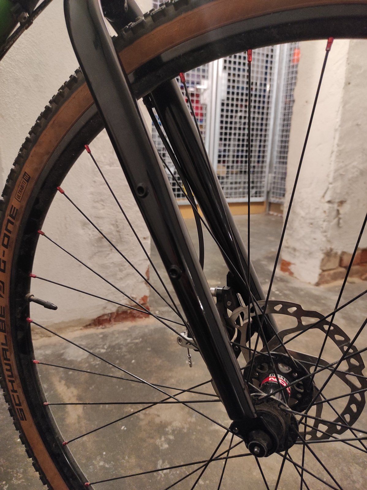

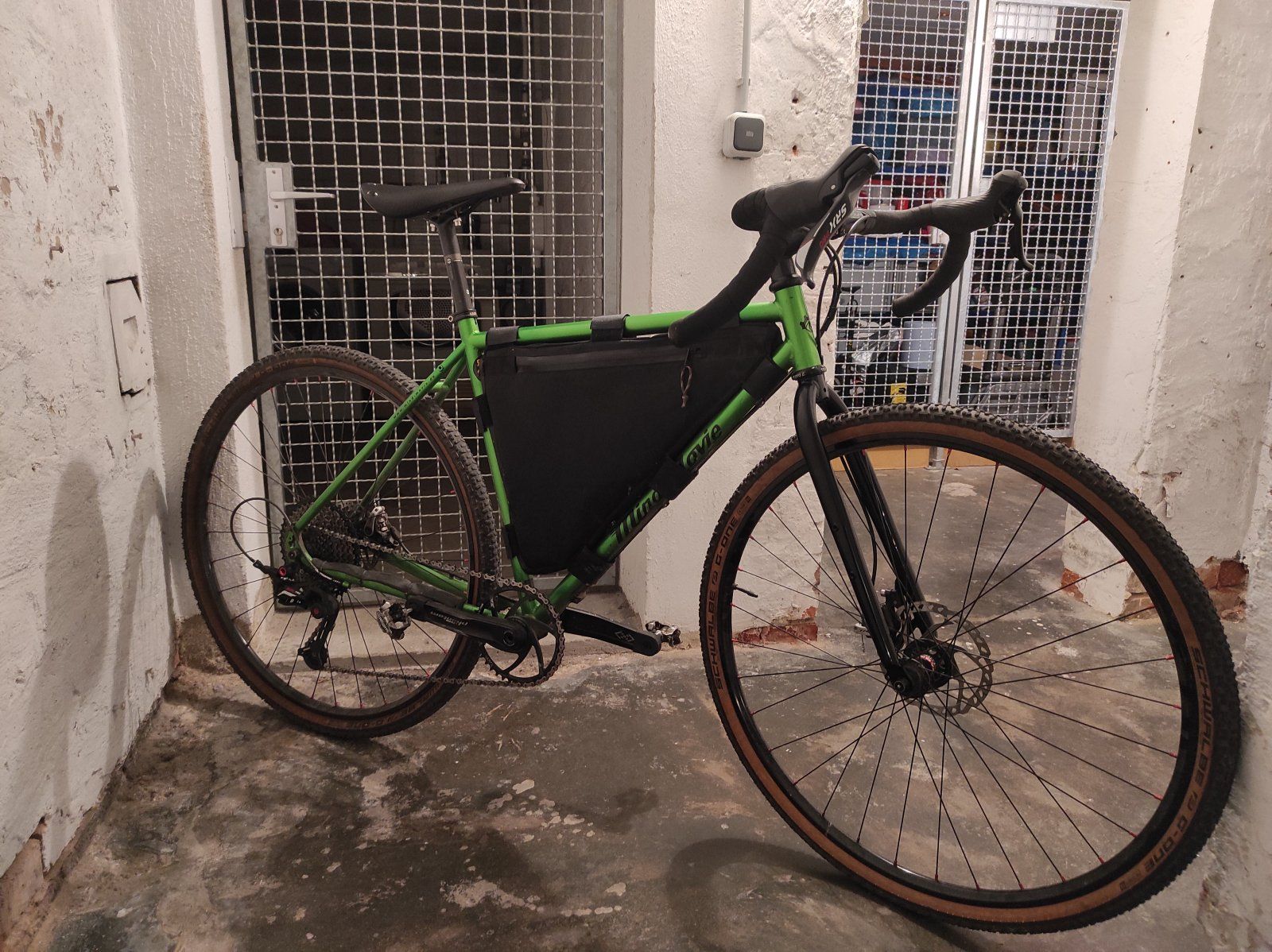

Die China Stahlgabel ist gekommen und wurde verbaut. Qualität ist eine 2, die Schweißnähte am Disc Sockel sind okay, aber nicht so schön wie auf den Beispielbildern. Gewicht 1260g ungekürzt, müsste real irgendwo bei 1200 mit Kralle liegen, viel habe ich nicht gekürzt.
Reifenfreiheit ist locker bis 55mm gegeben.

Kleiner Zwischenbericht nach 35km.
Bremsbeläge sind stärker als die originalen Shimanos.
Ob die stark bei Nässe quietschen wird sich zeigen.
Den Antrieb musste ich am Anfang mittels Zugspannung noch etwas einstellen.
Alle Gänge schalten sauber hoch und runter. Schalten unter Last (ohne Motor) ist besser als meine 11-51 Sunrace, Deore Kombi am Alltagsradel.
Und Schalten unter Motor Last ist überraschend deutlich besser als meine alte Shimano XT, SLX, Deore Kombi.
Die Shimano Schaltung hat beim Schalten unter Motorleistung brutal geknallt. Ich habe deswegen immer kurz aufgehört zu treten und dann erst geschaltet. Die ZTTO, Sram Kombi steckt das deutlich besser weg. Teilweise kein Unterschied zu ohne Motor Schalten.
Das hoch hopsen der Kette von kleinsten Ritzel auf nächste beim Rückwärts Treten ist nun auch weg. Etwas haken tut's aber noch.
So weit so gut. Die Kassette macht bislang einen guten ersten Eindruck.

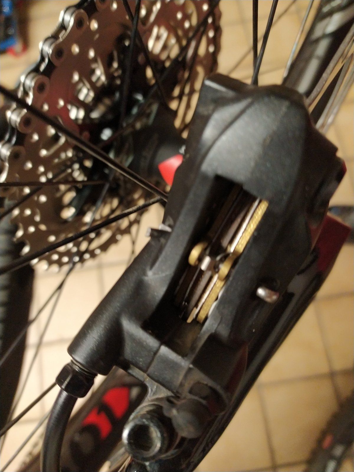

Bei der Bremsscheibe von Ali ist mir aufgefallen das man die sehr leicht biegen kann im Vergleich zu einer Hayes V8. Für XC lass ich die erstmal drin, für Gravity würd ich die nicht empfehlen mit dem weichen Stahl.
