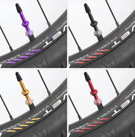

Ist zum raus drehen des ventils wenn du tubeless fährst. Ist da, als ventilkappe, immer dabei.
Hab die hier und bin zufrieden:
€ 1,39 30%OFF | Fahrrad Tubeless Ventil Bike Presta Ventil für Rennrad MTB Aluminium Legierung CNC 44mm
https://a.aliexpress.com/_vdjAQ2Dazu gab es dann noch die Deckel weil die Idee einfach geil ist:

Die Ventile habe ich seit ein paar Wochen auch im Einsatz. Sind dicht, die Ventile und die Metallkappe wirken recht wertig und das P/L stimmt. Sie sehen eingebaut relativ lang aus. Negative Auffälligkeit: Imho lassen sie bei Verwendung mit TL-Milch weniger Luft durch beim Aufpumpen oder Verkleben eher als alle meine bisherigen TL-Ventile (Schwalbe, No Tubes , Tubolight)
jedoch sind mir zwei Dinge aufgefallen, die neuen Schwalbe Ventile haben und ich nicht mehr missen möchte:
1. die Bohrung im Ventilkörper ist größer
2. der Gummiring am Schwalbe Ventil ist schön groß, dass a) die Felge nicht durch die Mutter zerkratzt wird und b) sich dieser schön an jede Felgenform anpassen kann und so die konische Dichtung schön ins Ventilloch der Felge ziehen kann.
Also wenn möglich bei den AliE Ventilen einen dicken Dichtring verwenden und ab und an mal Freipulen.

Ich hab die auch und wollte die jetzt auch mal benutzen. Bin dann leider daran gescheitert, dass der Reifen von der alten Dichtmilch so blöd an sich selbst geklebt hat, dass er am Ventilloch auf dem Gummi des Ventils aufgesessen hat. Das hab ich dann nicht dicht gekriegt und hab ein Ventil mit einem runden Gummi nehmen müssen 😑😑

Ich habe ebenfalls die von Sloop verlinkten Ventile, bin aber nicht zufrieden damit. Die Druckmessung beim Pumpen funktioniert nur verzögert und auch mit dem Prüfer nicht gut. Und bei mir ist das Gewinde eines Ventils durch die Ventilmutter vermurkst, so dass es sich nicht mehr fest drehen lässt.
Die komischen Metallkappen habe ich gleich gegen solche aus Kunststoff getauscht.
Ich finde die Hausmarken-Ventile von BC deutlich besser und muss man auch keinen Kredit für aufnehmen.
