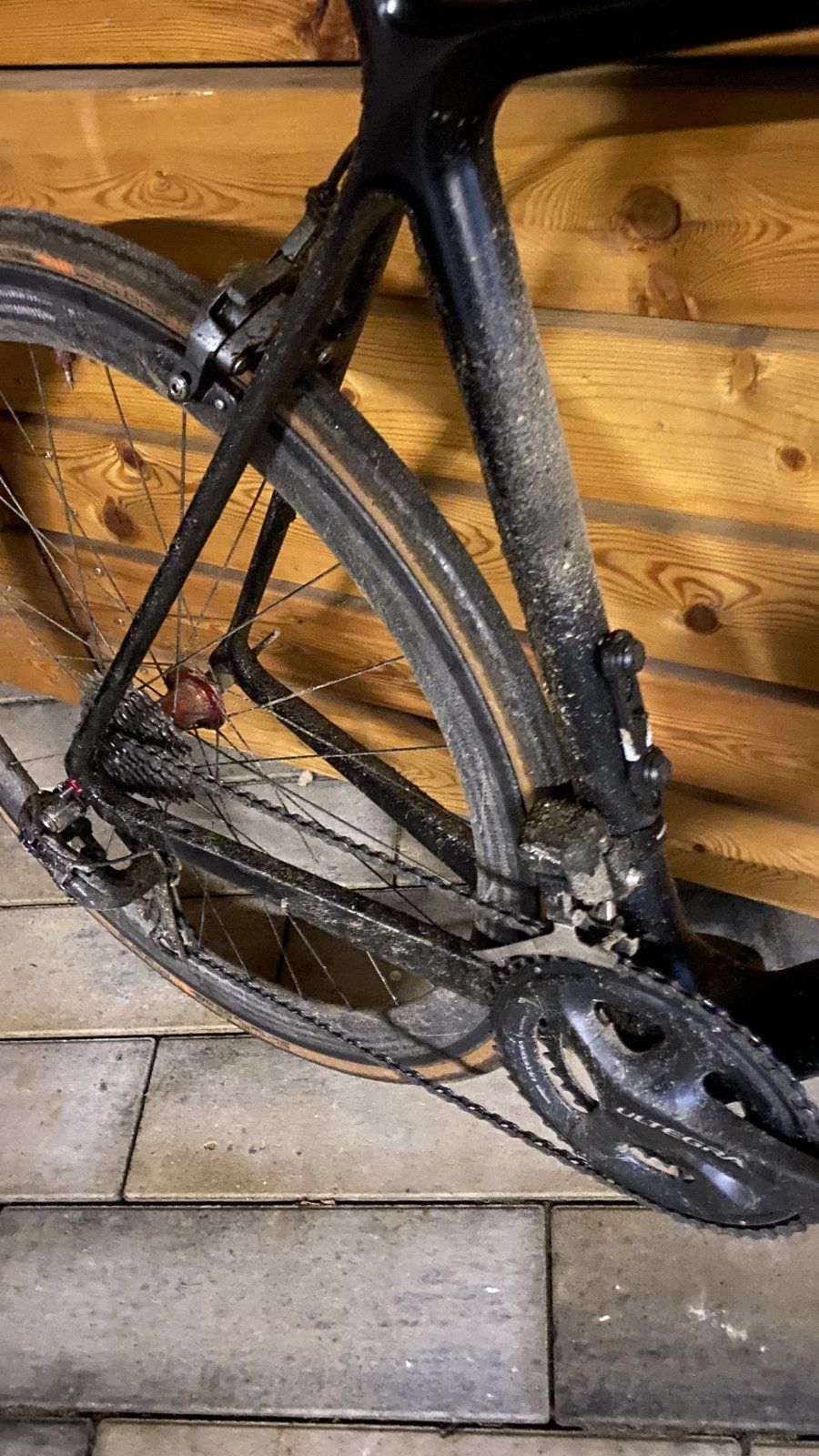

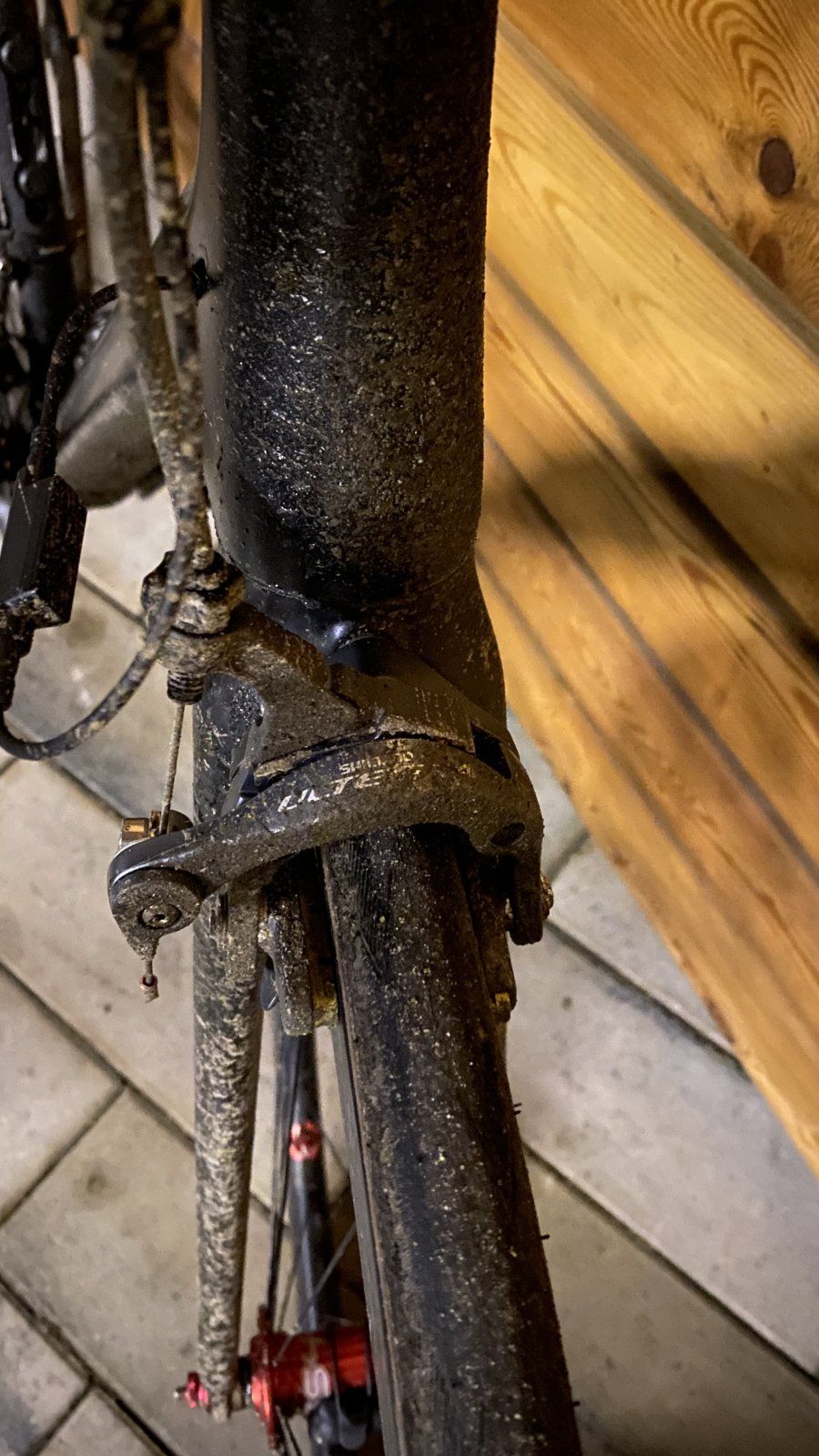

Habe eins im Rennrad.
Das Rad sieht immer aus wie Sau, wird bei jedem Wetter gefahren, den Steuersatz juckt es aber seit ca 20k km nicht die Bohne.
Wird aber auch regelmäßig in Fett eingepackt.
Dieses aussehen wie Sau meine ich….
Die Di2 juckt es übrigens auch nicht die Bohne, falls jemand noch in dem Di2 Thread liest und überlegt eine zu kaufen…
