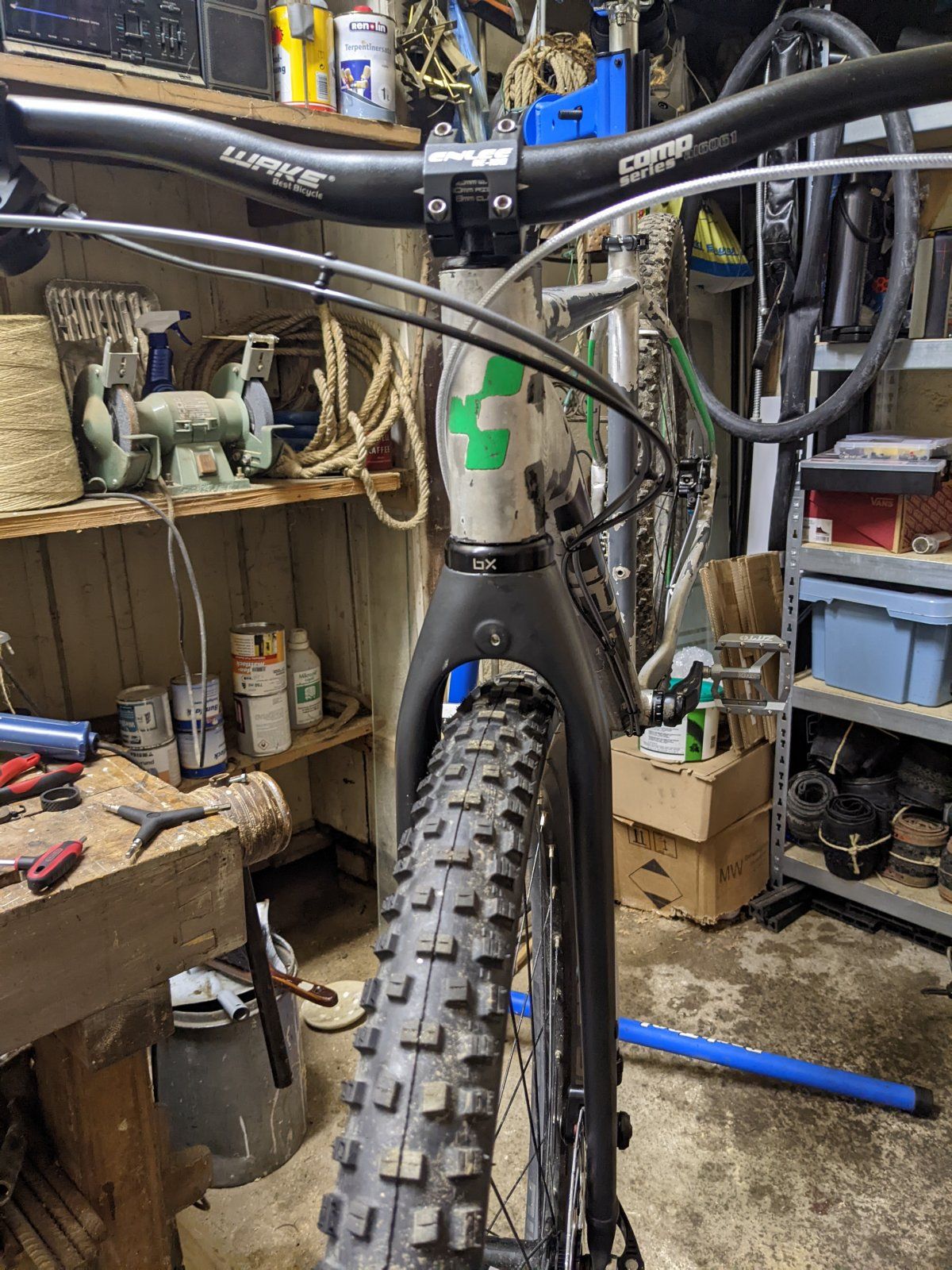

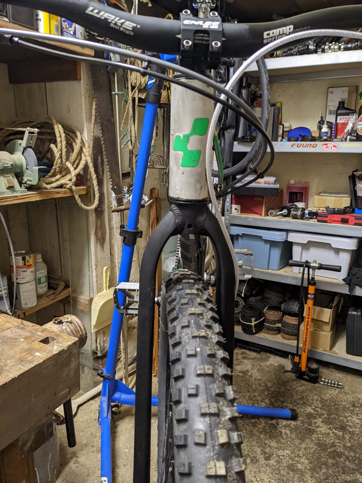

Das war das erst "Mountainbike" das ich vor fünf Jahren gekauft habe, der Rahmen lag jetzt gut zwei Jahre in der Ecke und ich hatte mal wieder Lust drauf. :)
Gefahren bin ich es noch nicht, das könnte ich nachher mal machen...
Da kamen ein paar China Teile aus dem Regal und eine Microshift Acolyte ran.

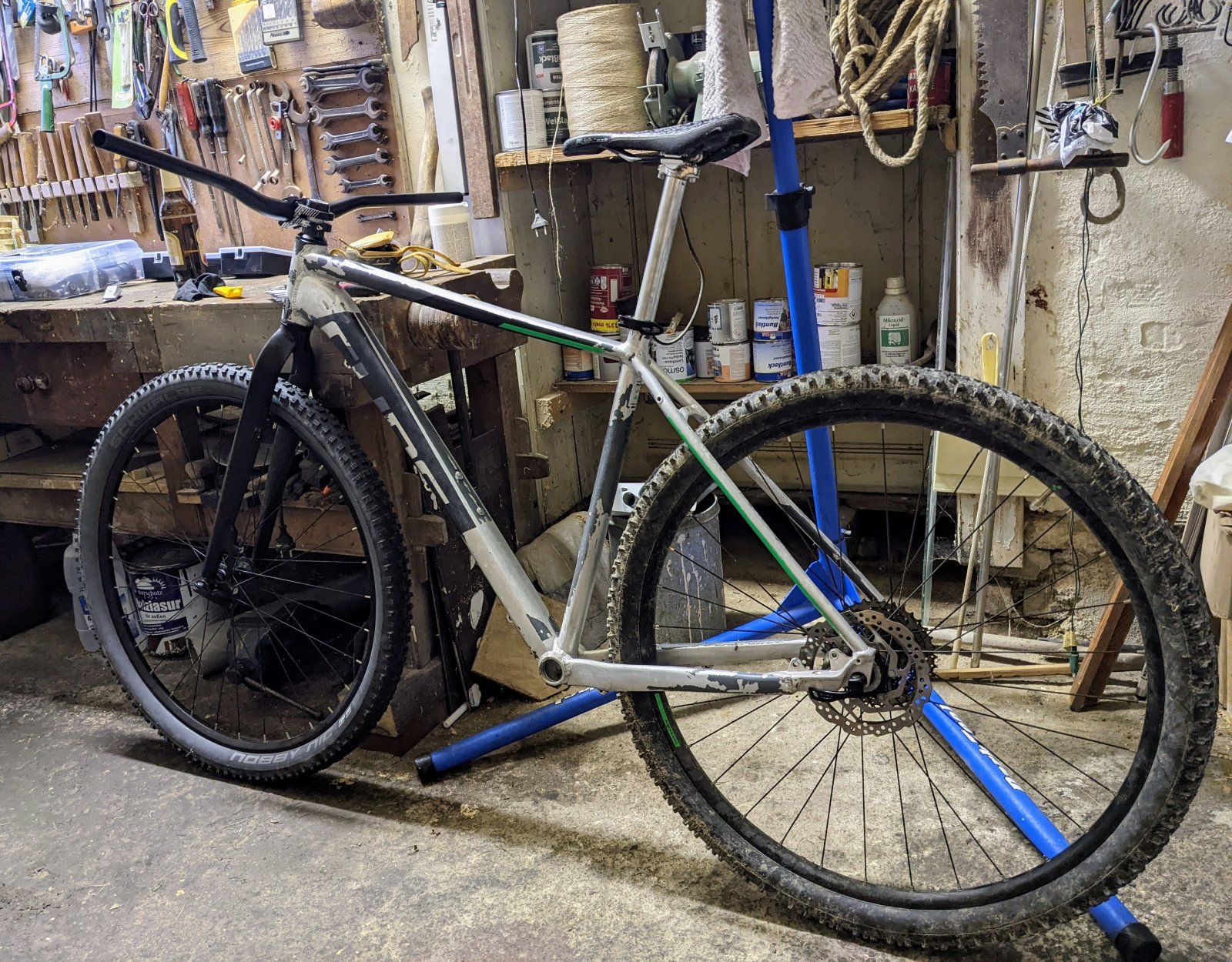

Also die Bastelgrundlage sind die Überreste eines Orbea MX 50, Rahmengröße L. Ich hab das nicht so zugerichtet, ist eine etwas traurige Geschichte, aber darum solls jetzt nicht gehen.
Laufräder habe ich mir auf eka schon gebraucht geordert. Laufrad Vorne ist 622x23 und hinten 622x21. Reifentechnisch habe ich bis jetzt noch nichts auf dem Schirm, eventuell so ein Raceking mit 2,2". Tendentiell auch etwas schmaler und zu teuer solls ja auch nicht sein, ist ja immernoch Low Budget.
Die Gabel ist aktuell noch die SR Suntour XCE28, Einbauhöhe vermutlich 490mm ohne Sag, muss ich aber noch nachmessen wenn ich daheim bin.
so ne Restkiste ist schon was feines. Und der Rahmen hat ja anscheinend schon Geschichte.

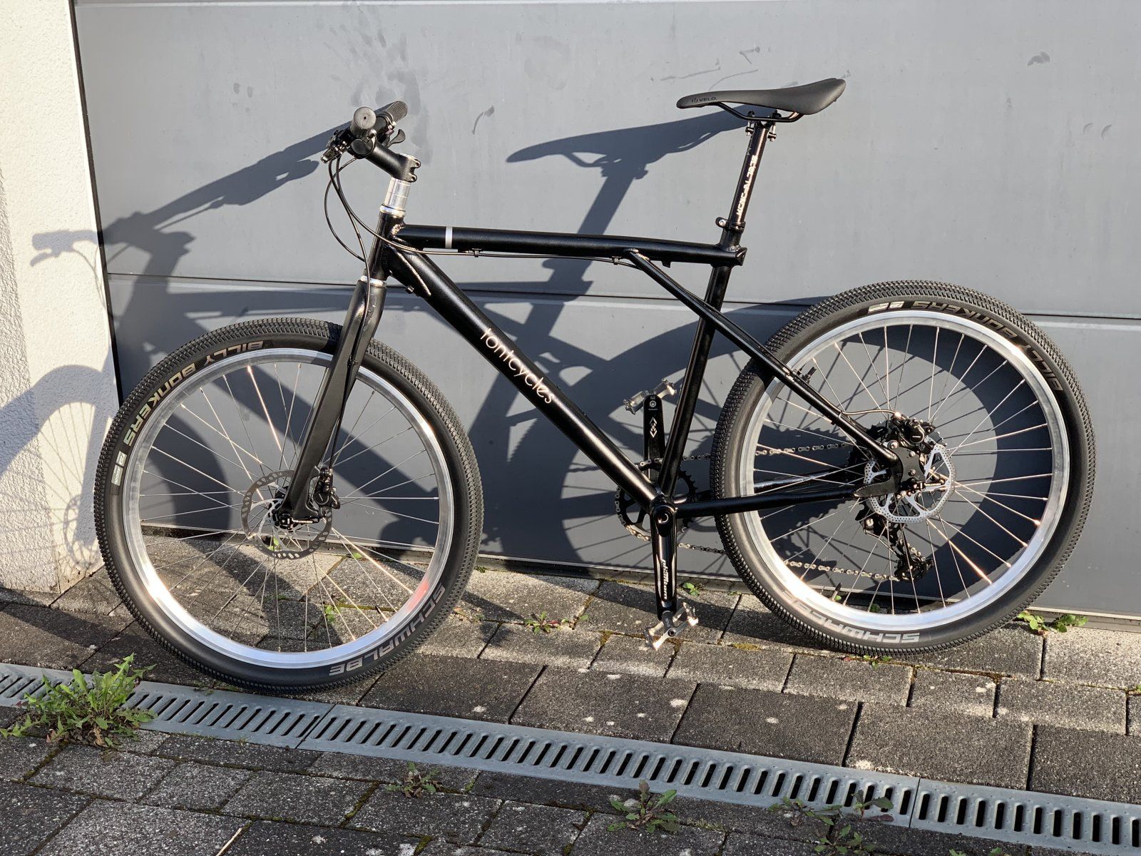

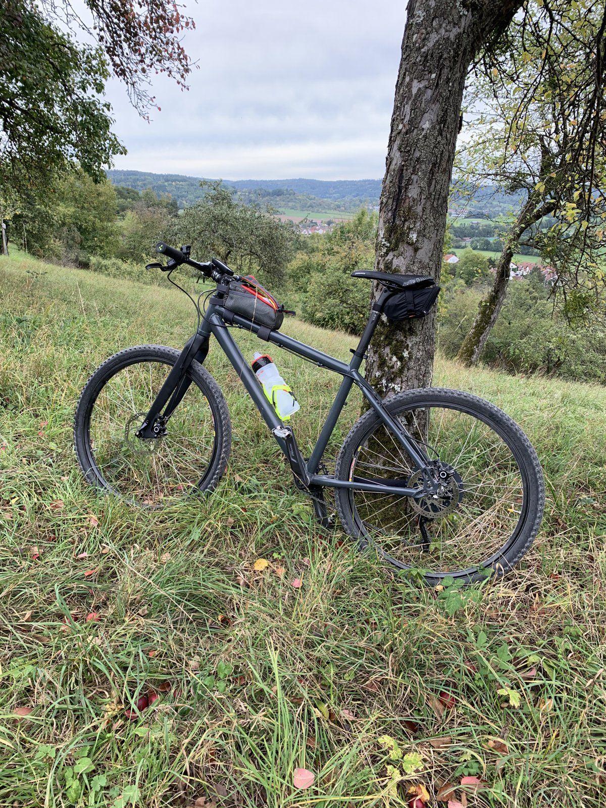

Hab die Toseek Gabel schon seit zwei Jahren an verschiedenen Bastelprojekten im Einsatz. Bisher alles Bestens. Zum Beispiel hier oder hier…
Wie viele Km hast du auf den Gabeln denn schon etwa? Und wie hast du den Gabelschaft gekürzt, einfach mit einem Metallsägeblatt abgesägt?
Lässt sich der Scheibenbremsadapter schleiffrei einstellen?

Es ist immer die gleiche Gabel, die wandert von einem Rad zum anderen. Da bei mir auch das n+1 Syndrom zugeschlagen hat und sich die Fahrleistung verteilt, lass es 1000km + x sein 🤷‍♂️
Abgesägt ganz normal mit dem Metallbügelsäge. Danach entgratet. Mach ich mit allen Gabeln mit Carbonschaft so. Hatte bisher nie damit Probleme.
Zu 180er Scheiben kann ich nichts sagen, bisher hab ich immer nur 160er verbaut.

An den beiden Rädern in deinem Post ist doch gar kein Adapter montiert(an der Gabel)?
Richtig, aber da muss ich meine Aussage nach etwas Nachdenken wohl korrigieren, ich habe doch schon einmal 180mm Bremsscheiben montiert. Das Rad an dem die Gabel war aber an einen Freund verkauft (aus dem Auge aus dem Sinn), der später dann eine Federgabel montiert hat und mir die Carbongabel wieder gegeben hat. Jetzt ist sie wieder bei mir. Leider hab ich kein besseres Bild als diesen Ausschnitt 🤷‍♂️
mehr gefunden. Hat aber wie gesagt problemlos funktioniert.
