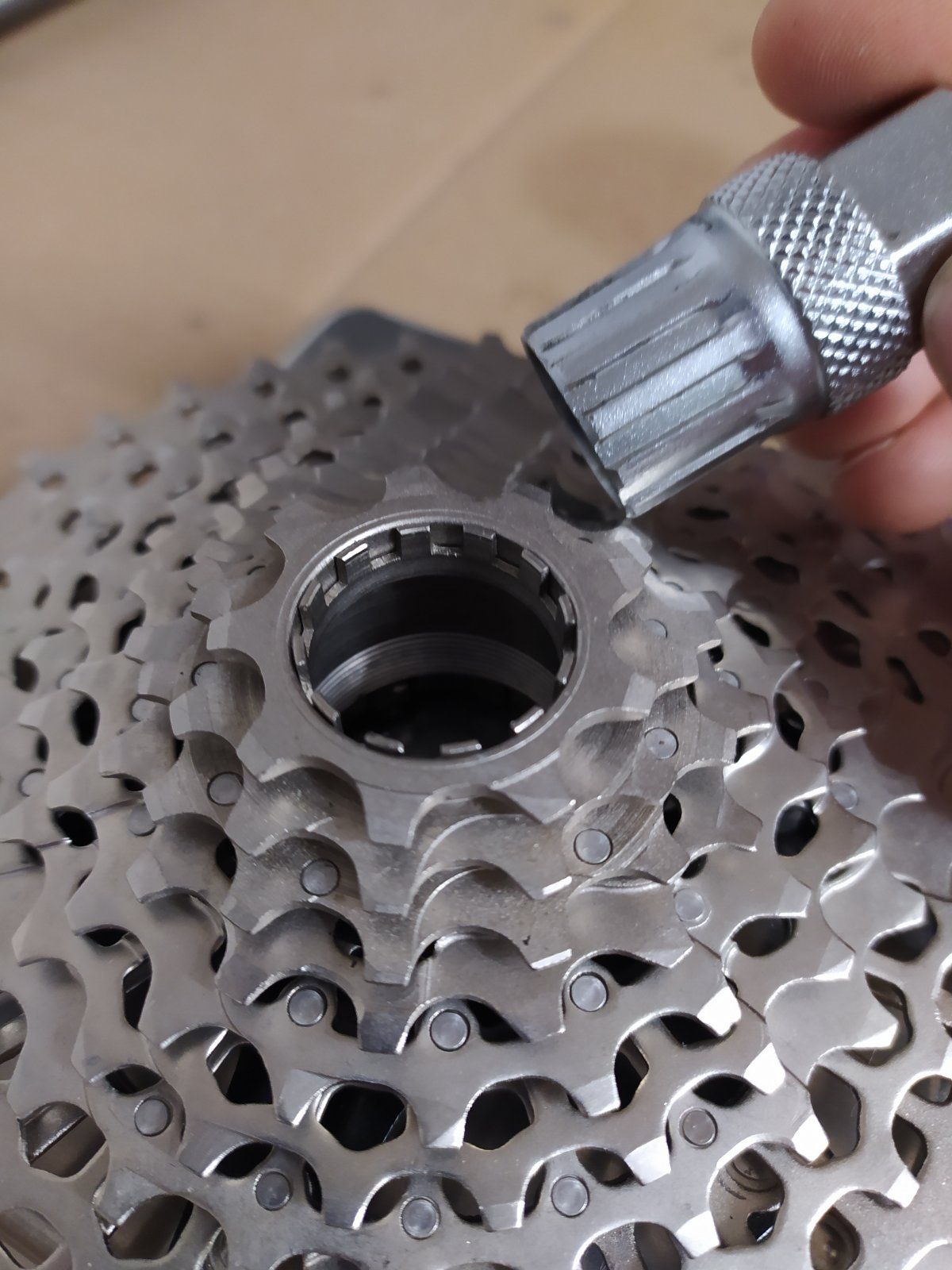

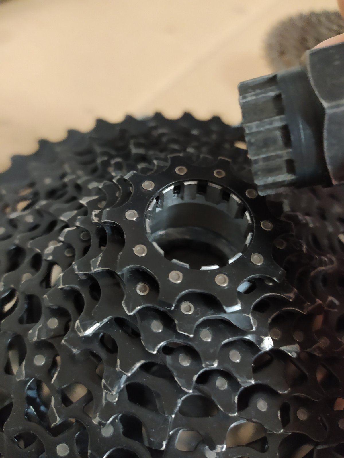

Die normale Kassetten Nuss past natürlich auch, aber während man bei Sram Kassetten diese komplett durch stecken kann geht das bei der ZTTO leider nicht. Siehe Bilder.
XO mit Park Tool Nuss
ZTTO mit Schraubkranz Nuss

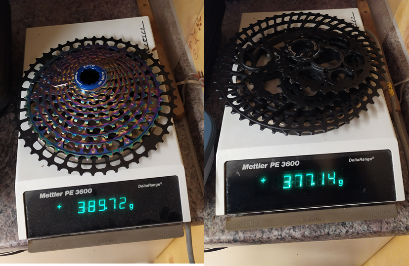

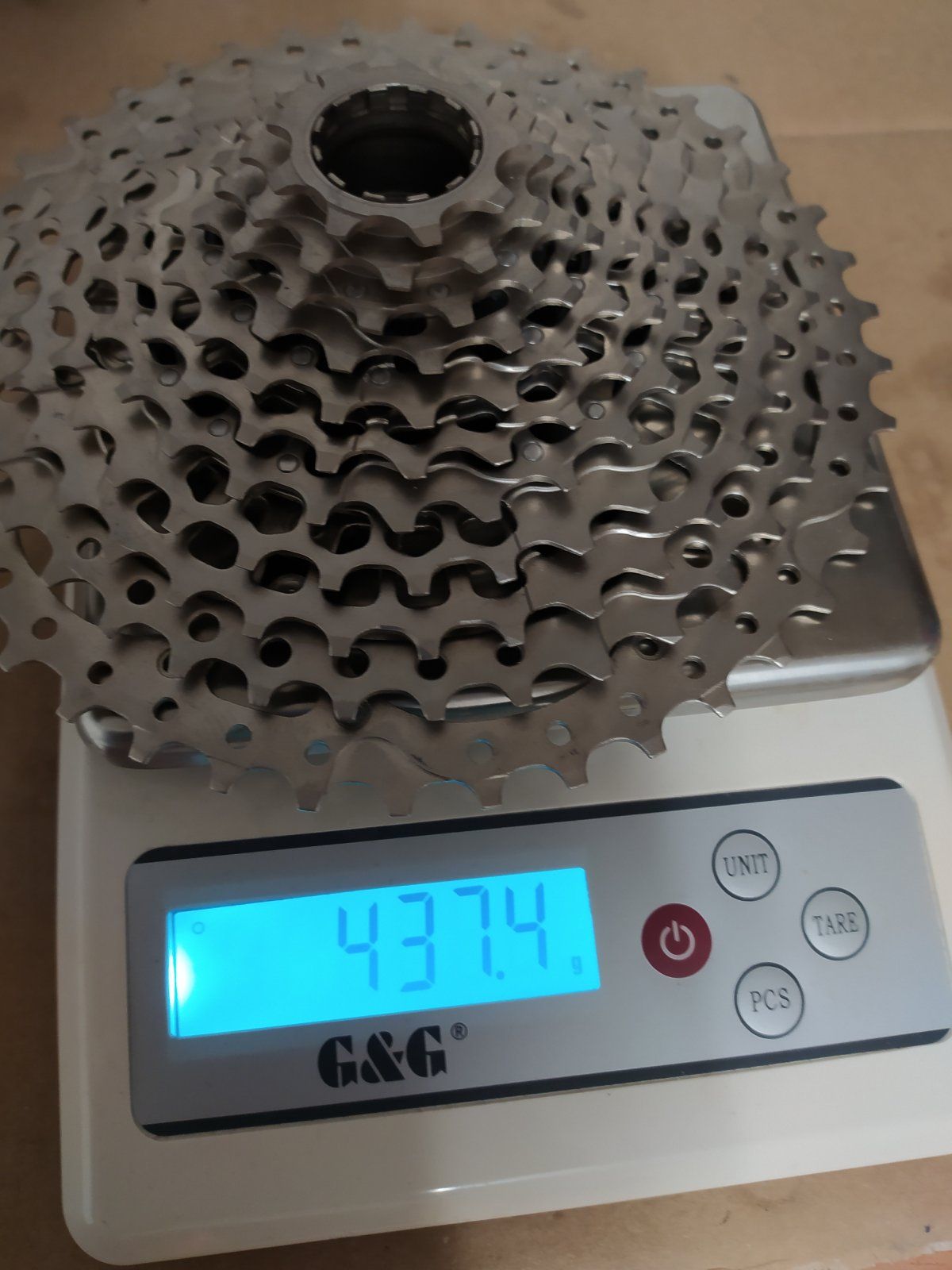

Die ZTTO Kassetten ist genau 100g schwerer als die Sram XO.

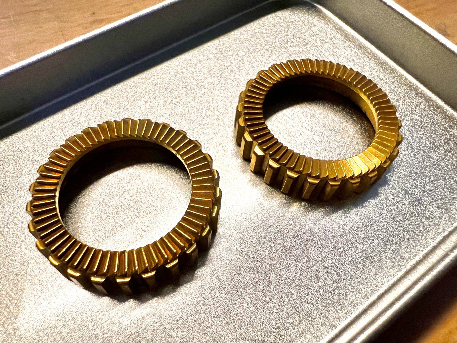

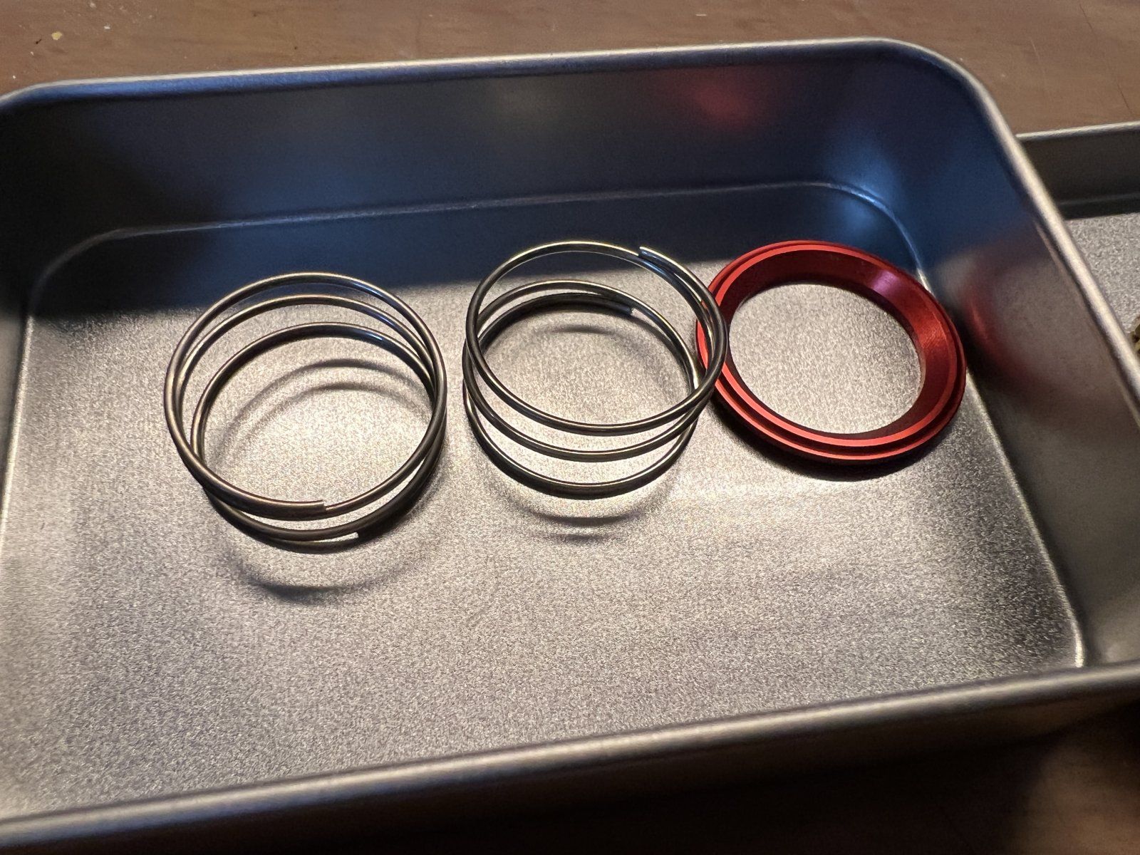

Also mein China Zahnschieben für die DT Swiss Ratchet Nabe sind angekommen.
Aussehen tun sie schonmal gut. Verarbeitung lässt eigentlich nix zu wünschen über. Also hab ich die Dinger fix eingebaut.
Mal schauen wie lang die Dinger halten.
