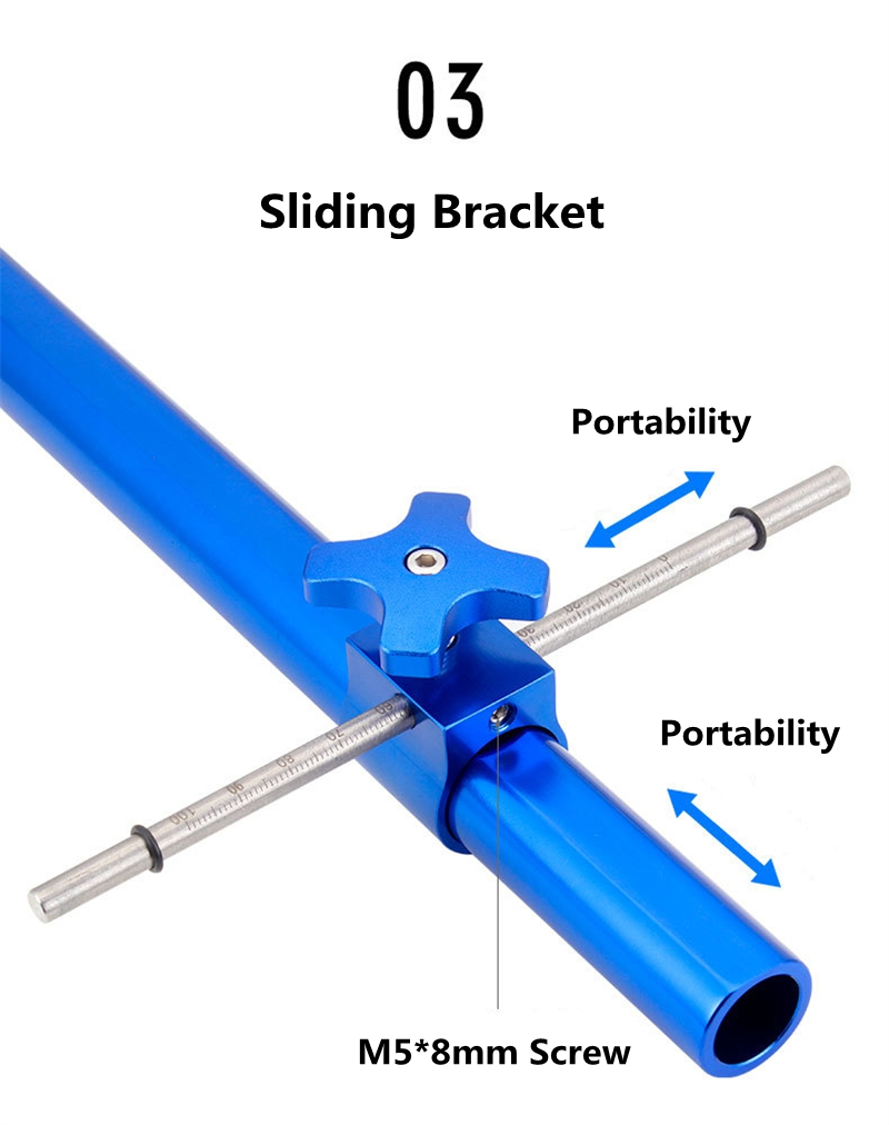

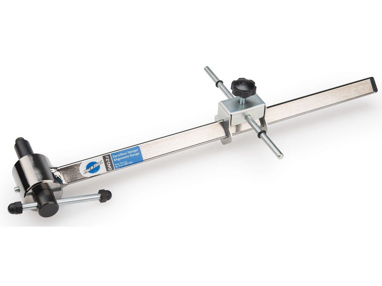

nun mal ein kurzer Zwischenbericht zu meinem Schaltaugenrichtwerkzeug aus China (https://de.aliexpress.com/item/1005...o2deu&spm=a2g0o.order_list.0.0.21ef5c5faofqJ7).
Mein Schaltauge scheint demnach gerade zu sein, hatte aber auch keinen Crash damit. Was ich jedoch sagen muss ist, dass die Konstruktion eher unpraktisch ist.
Speziell hier:
Da das Schaltauge in das man das Werkzeug einschraubt ja nicht im Drehpunkt vom Rad sitzt, muss man zum messen oben und unten den Schlitten verfahren. Da in dem Schlitten jedoch eine runde Bohrung ist muss man jedes mal die Schraube fest schrauben um sicher zu stellen, dass die Stange unten die gleiche Orientierung hat wie oben. Werde mal gucken ob ich da irgend was rein basteln kann was den Spalt auffüllt damit sich das Teil nicht mehr verdrehen lässt. Grundsätzlich ist mir jetzt aber klar, warum andere eine Lösung haben, bei der sich der Schlitten nicht verdrehen kann.
Beispiel:

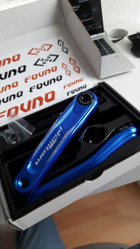

also ein 6 mm Offset Blatt drauf? 🤔
Was wiegt die Kurbel etwa...? :)
