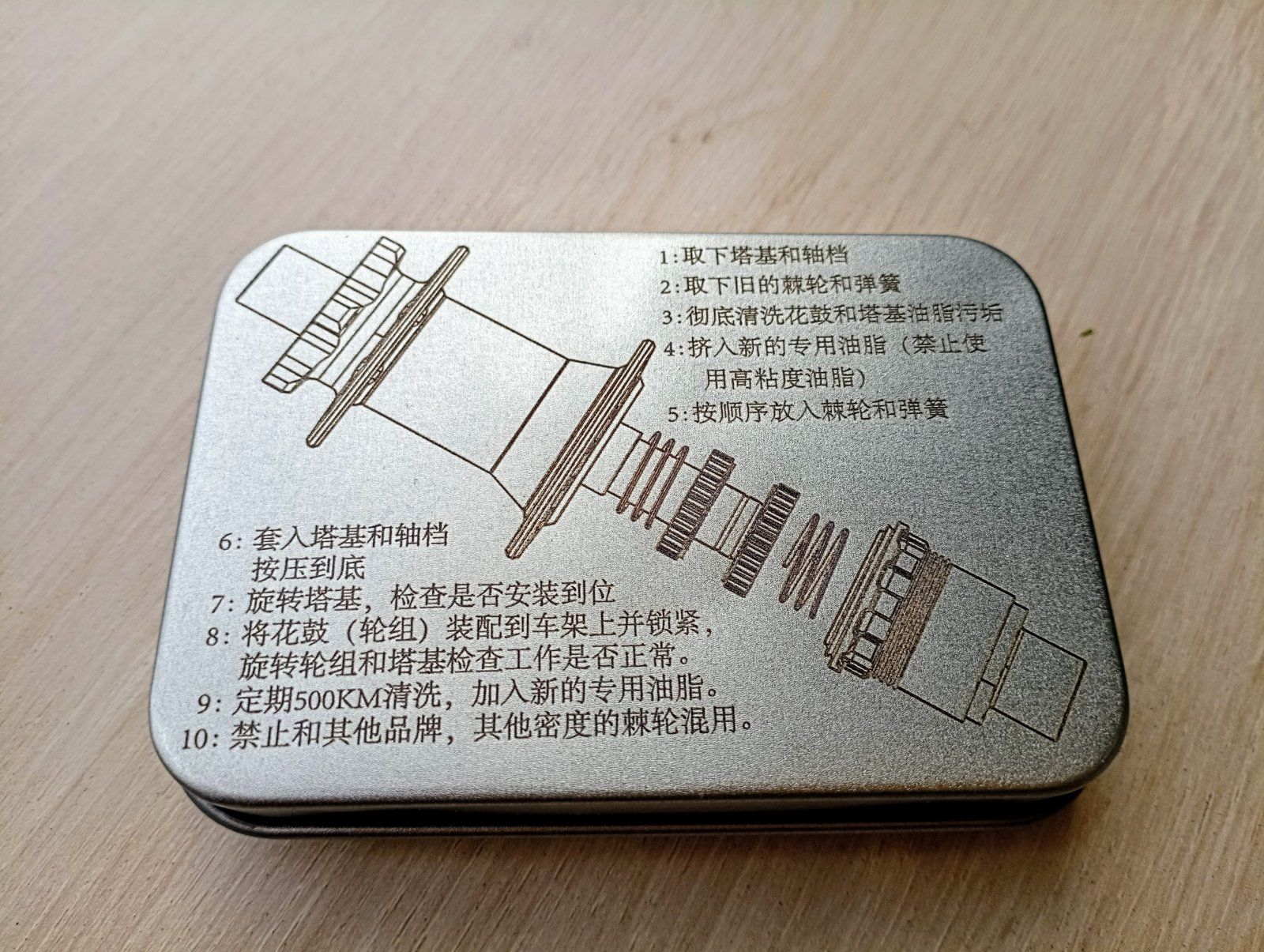

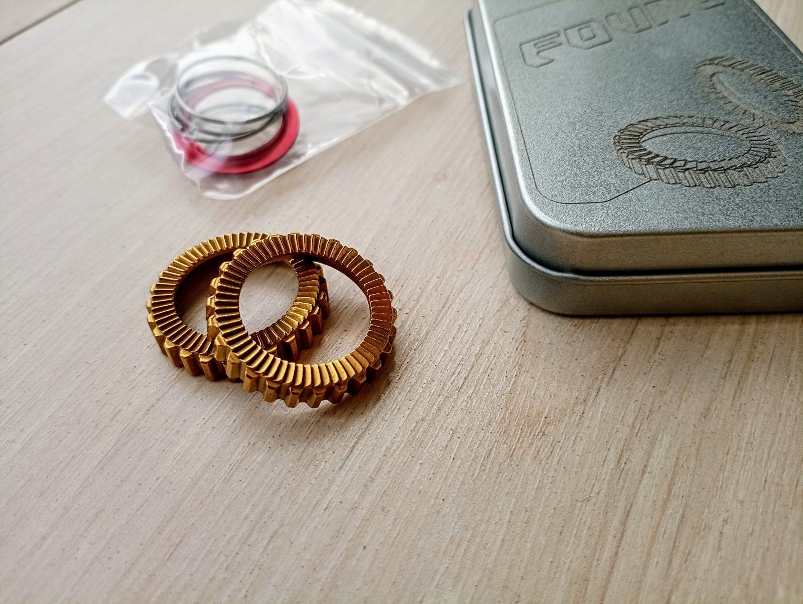

Ich habe mal die Fovno ratchets bestellt.
Das ganze hat per special offer unter 20 Euro gekostet. Da dachte ich mir ich probiere die Zahnscheiben mal aus.
Cool was in China für Verpackungsmaterial verwendet wird.
Drin ist natürlich das hier:
Müssten parundfünfzig Zähne sein. Jetzt stehe ich allerdings vor der Frage wo die rote Scheibe hin muss.
Aus der chinesischen Bedienungsanleitung werde ich leider nicht ganz schlau
Hat jemand einen Tipp?

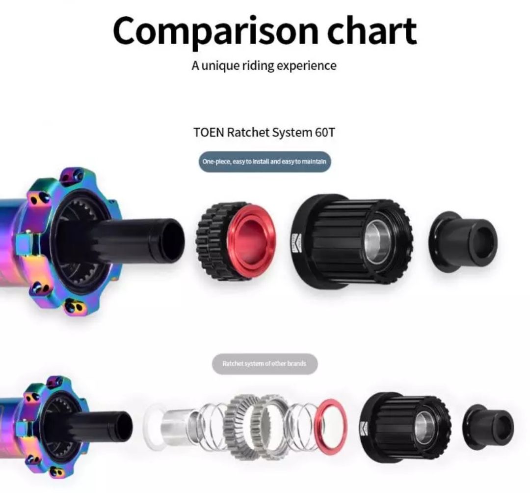

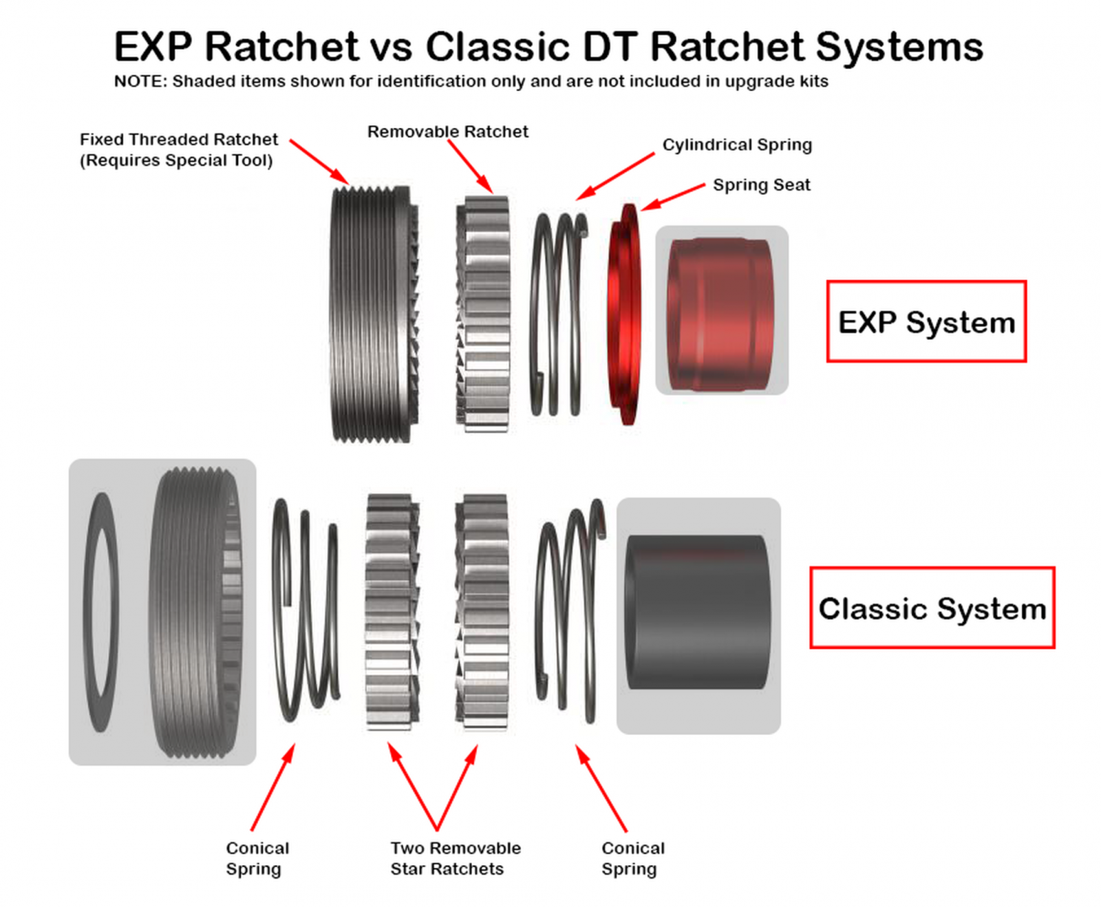

willst du damit sagen, dass das rote der spring seat ist? Das macht aber wenig Sinn, weil zwei Zahnscheiben im Set drin sind und für ein upgraden der Zähnezahl beim EXP auch immer das fixed threaded ratchet getauscht werden muss. Dieses ist augenscheinlich nicht beim Set dabei.
Wer weiß was sich die Chinesen da gedacht habenwillst du damit sagen, dass das rote der spring seat ist? Das macht aber wenig Sinn, weil zwei Zahnscheiben im Set drin sind und für ein upgraden der Zähnezahl beim EXP auch immer das fixed threaded ratchet getauscht werden muss. Dieses ist augenscheinlich nicht beim Set dabei.

Guckst duWer weiß was sich die Chinesen da gedacht haben![]()
Danke! Das ergibt Sinn. Die rote Scheibe wird also verwendet wenn man die beiliegenden Federn nutzen will.Guckst du
