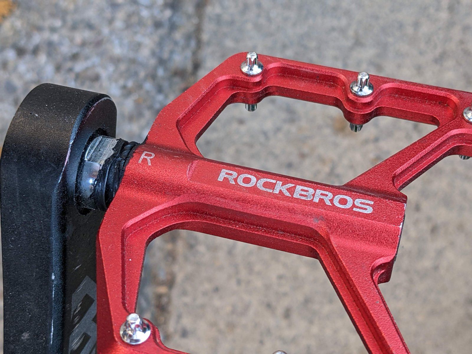

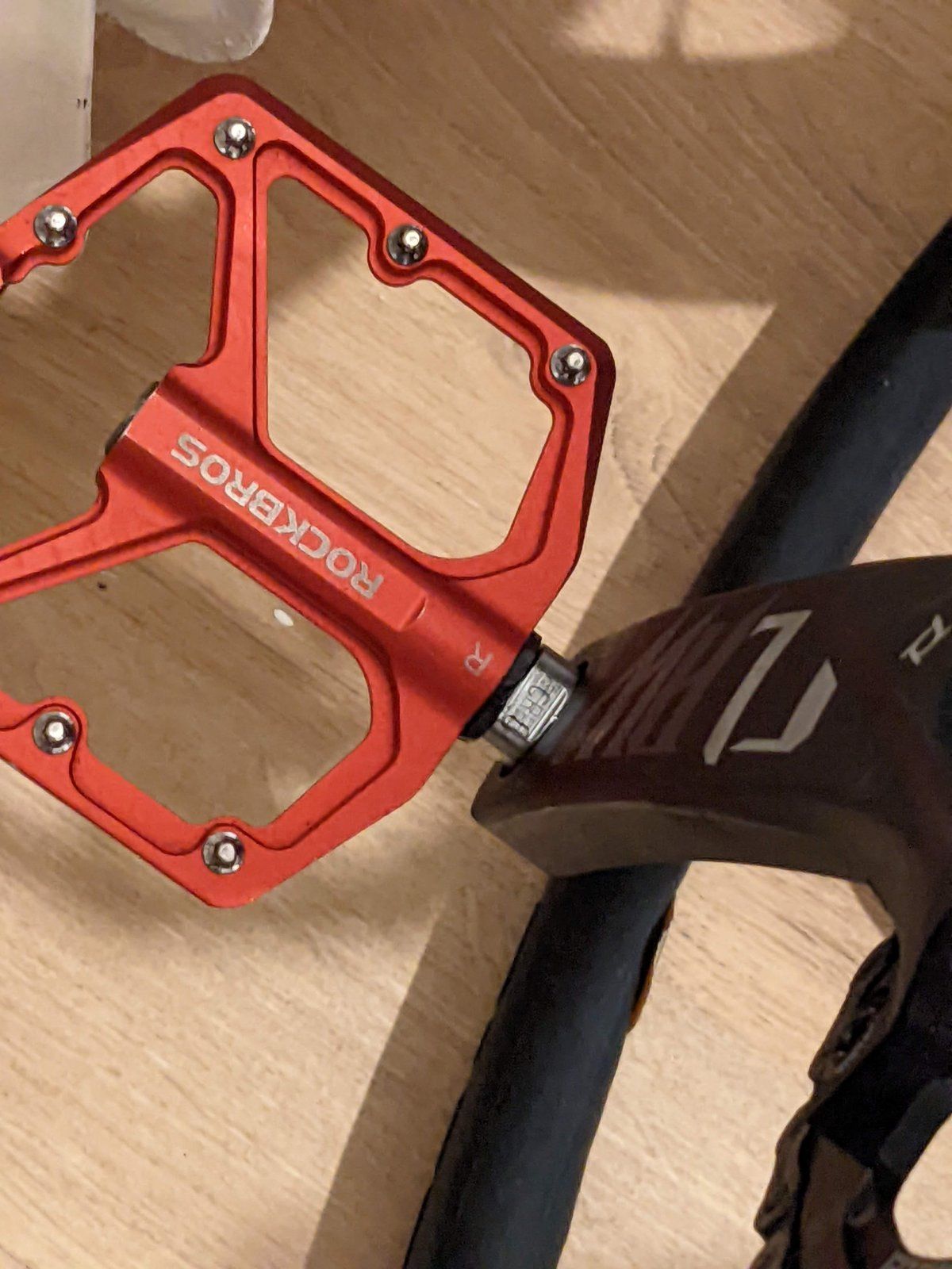

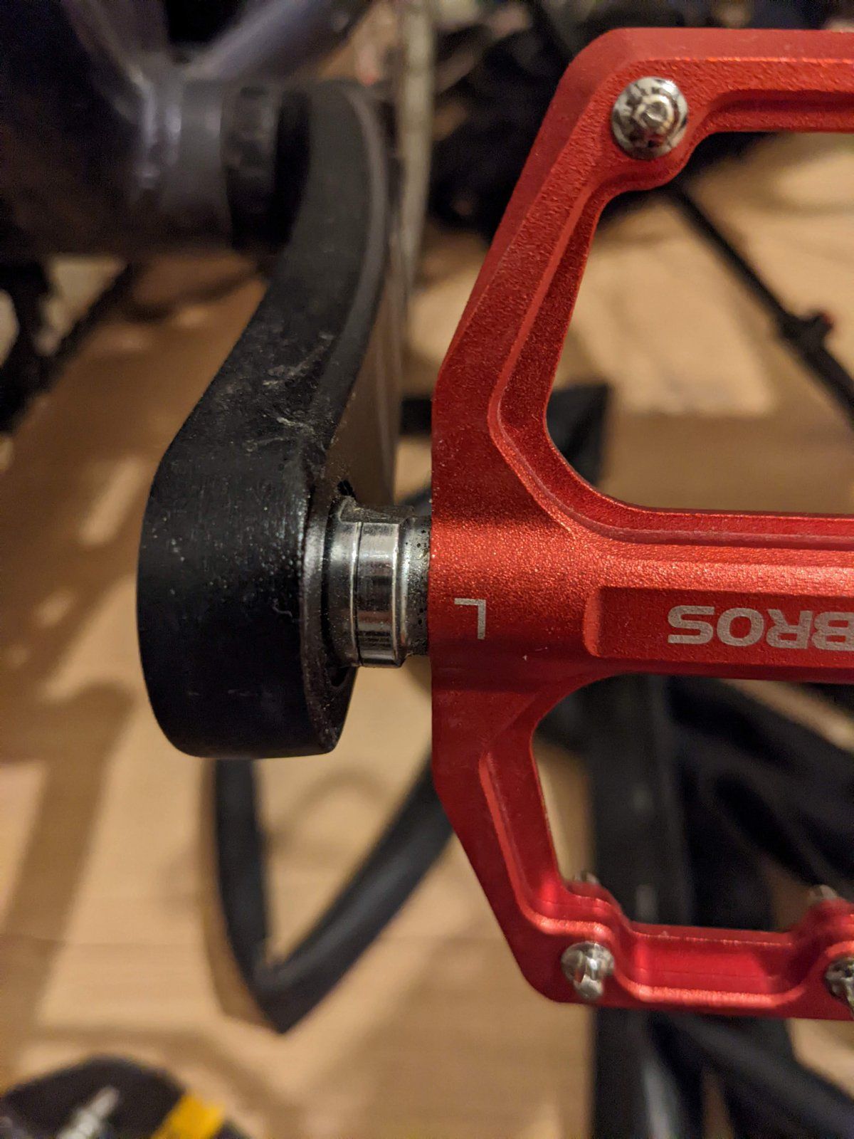

hab die dinger nicht lange am rad. maximal 3-400km? die dichtung in der rechten pedale hat sich die tage verabschiedet. da ich das rad fast ausschließlich in der stadt und mit sneakern (nike cortez) gefahren bin, kann ich nicht viel zum grip auf trails sagen. für die stadt optimal und guter halt. ich habe mir ne gummidichtung zurecht geschnitten und hab das zwischen achse und gewidne zur kurbel "geklemmt". mal sehen, wie lange das so noch gut geht :)

100er O-Ring Sets gips auch in China. Kann man immer gebrauchen, und da sollte auch ein passender für dein Pedal dabei sein.. Allerdings ist das jetzt keine kurzfristige Lösung, da ich vermute, du hast so ein Set nicht griffbereit?

hab so n dichtungsset vom bösen bezos. da gabs keine in der richtigen größe, deshalb "zurecht geschnitten". werd das bald mal in angriff nehmen und versuchen schöner zu basteln, damits in das pedalgehäuse rein passt und nicht so hässlich rausguckt.

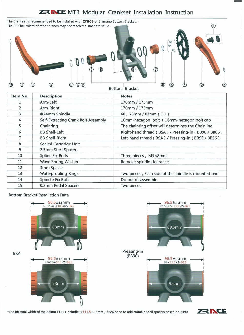

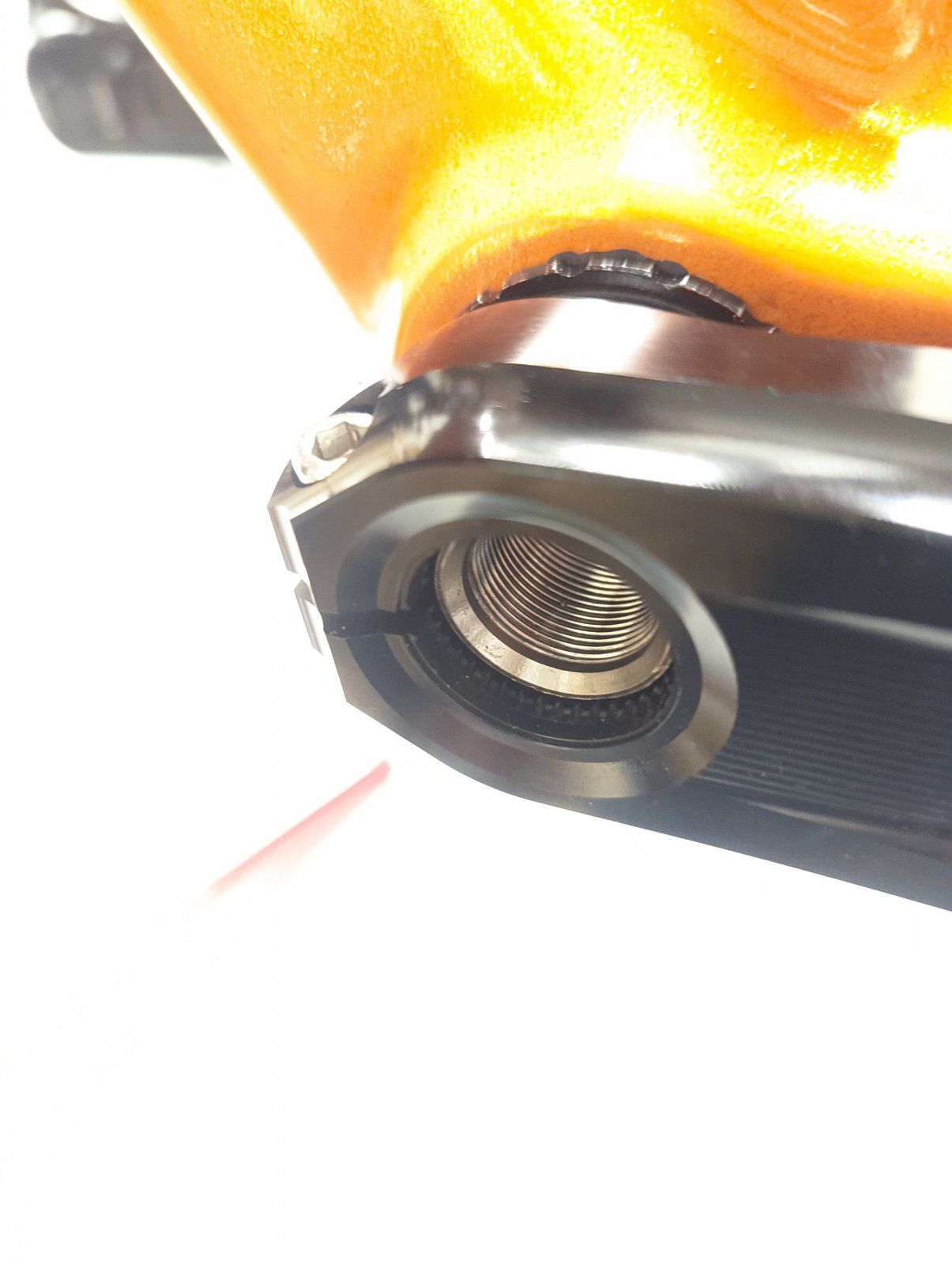

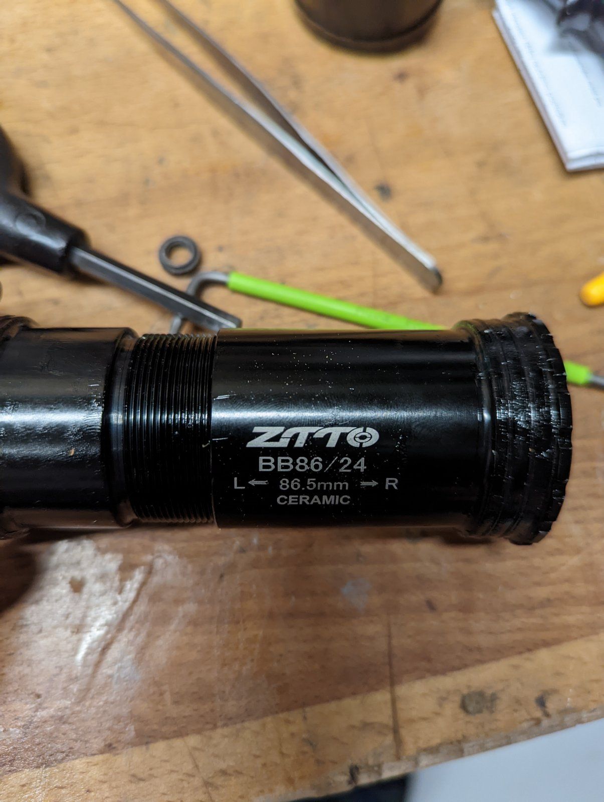

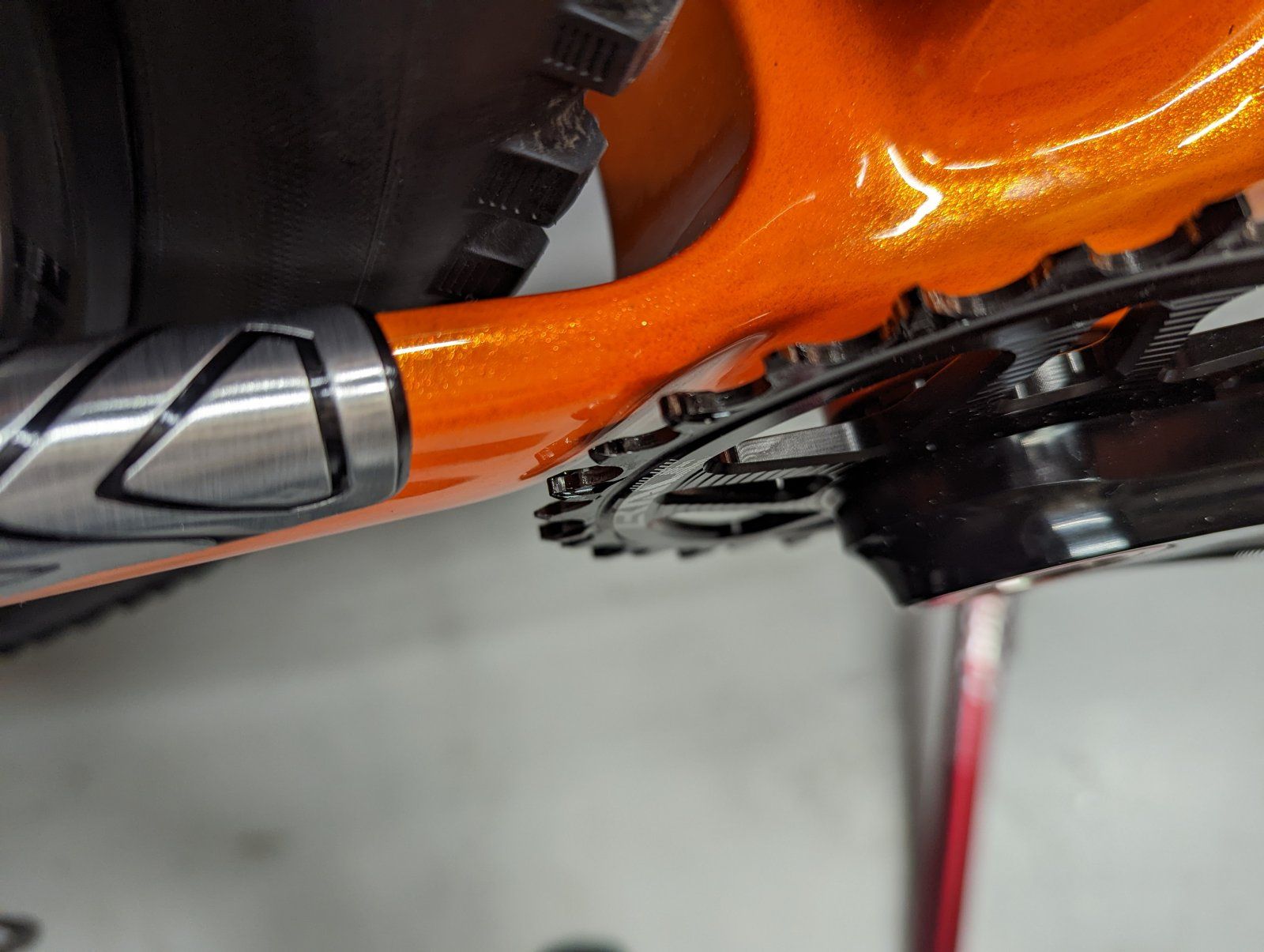

Moin,
hab heute ne zrace Blade Kurbel bekommen mit Pressfit 92er Lager.
Wenn ich die reinschiebe, stößt das 32er Kettenblatt am Rahmen an.
Ich find nirgends ne ordentliche einbauanleitung. Spacer waren auch keine DAbei.
Jemand ne idee?
Moin,
hab heute ne ZTTO Blade Kurbel bekommen mit Pressfit 86er Lager.
Jemand ne idee?
Boost Rahmen aber keine Boost Kurbel/Kettenblatt ?
Kettenblatt falsch montiert?
Seltsamer Rahmen der keine 32er Kettenblätter frisst?
Wie es bei dir gehört , kann ich nicht sagen, aber bei meiner DUB Kurbel gehört vor der Montage ein 4 mm Spacer auf die Kettenblattseite, der war beim Ztto Innenlager mit dabei
Boost Rahmen, boost Kb 3mm offset.
Ist ein haideli also Tideace Rahmen, nagelneu.
Auf Ali steht das links nen 3mm spacer hin kommt. Aber war keiner dabei

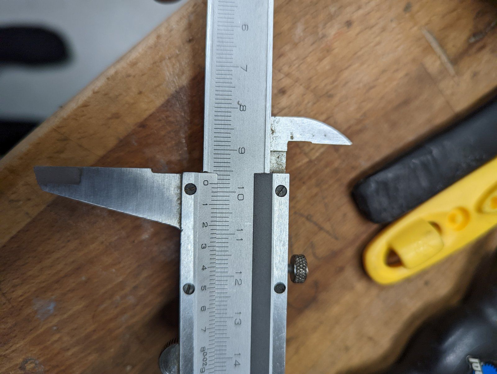

Die Anleitung passt nicht ganz zur zrace Blade. Die zrace hat m.E. eine 24ger Welle, die wie Shimano montiert, also an der Nichtantriebsseite geklemmt wird. Miss Mal den Abstand von Lageraußenseite zu Lageraußenseite. Sind das 96,5 mm? Wenn der Abstand kleiner ist, fehlt unterm Lager an der Antriebsseite ein Spacer. Der sollte beim Lager dabei sein.
Ja es sind sogar 98mm..
Wenn ich die zrace rein stecke und auf der rechten Seite einen 1mm spacer verbaute, damit das Kettenblatt nicht schleift hab ich links noch mega viel Luft und die Kurbel klemmt nicht ordentlich.... Mehr als 1mm.....
Was passt da jetzt nicht?
Danke für die Hilfe. Ist mein erstes BB92 Rad... Ich weiß grad wieso ich immer bsa kaufe :(

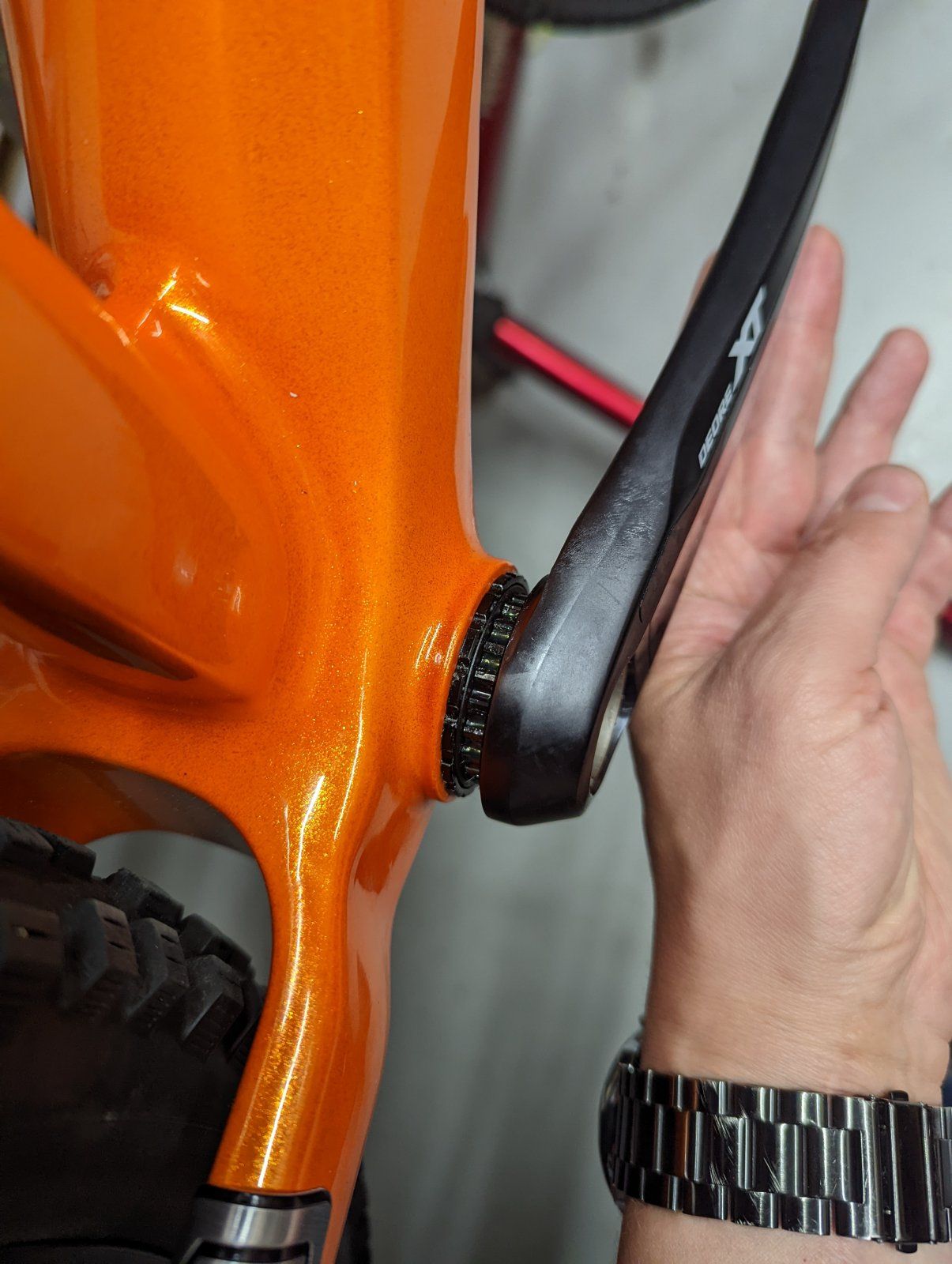

Grad mal ne 8120 Kurbel reingesteckt, hab nur kein KB da. Da sieht das gesünder aus und man müsste spacern wegen dem Platz rechts. Aber Platz zum spacern wäre ja da...
Das Lager ist laut Aufschrift für BB 86, das da kein Spacer dabei liegt ist also genau richtig. Die Kurbel selber zu spacern kann eigentlich auch nicht die Lösung sein.
Miss mal die Kettenlinie der Kurbel ohne Spacer (Zur Not zum Messen einen Spacer einbauen und dann rausrechnen).
Ansonsten miss auch mal den Rahmen selbst. Das wäre nicht der erste Rahmen mit falschen Maßen am Tretlager.
