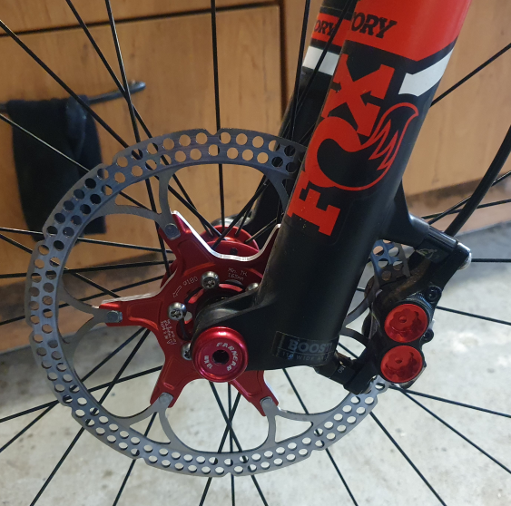

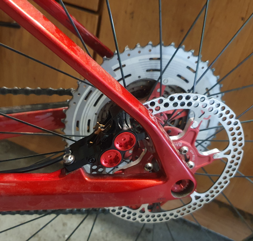

Macht wirklich einen guten, überwiegend wertigen Eindruck das Ding. Sättel fast nicht vom Hope RX4 zu unterscheiden & die Beläge der RX4 passen einwandfrei. Der eigentliche Belag auf dem Belagträger ist bei der RX4 ca. 0,7mm mehr in der Höhe, aber das wird wohl kaum was ausmachen.
Die Schrauben (Schelle, Ausgleichsbehälter, Belaghalter) sind alle aus Stahl & eher von billiger Machart, funktionieren aber soweit einwandfrei. Die Schelle kann man ja gegen eine Sram Schelle samt Schraube ersetzen wenn man möchte.

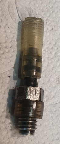

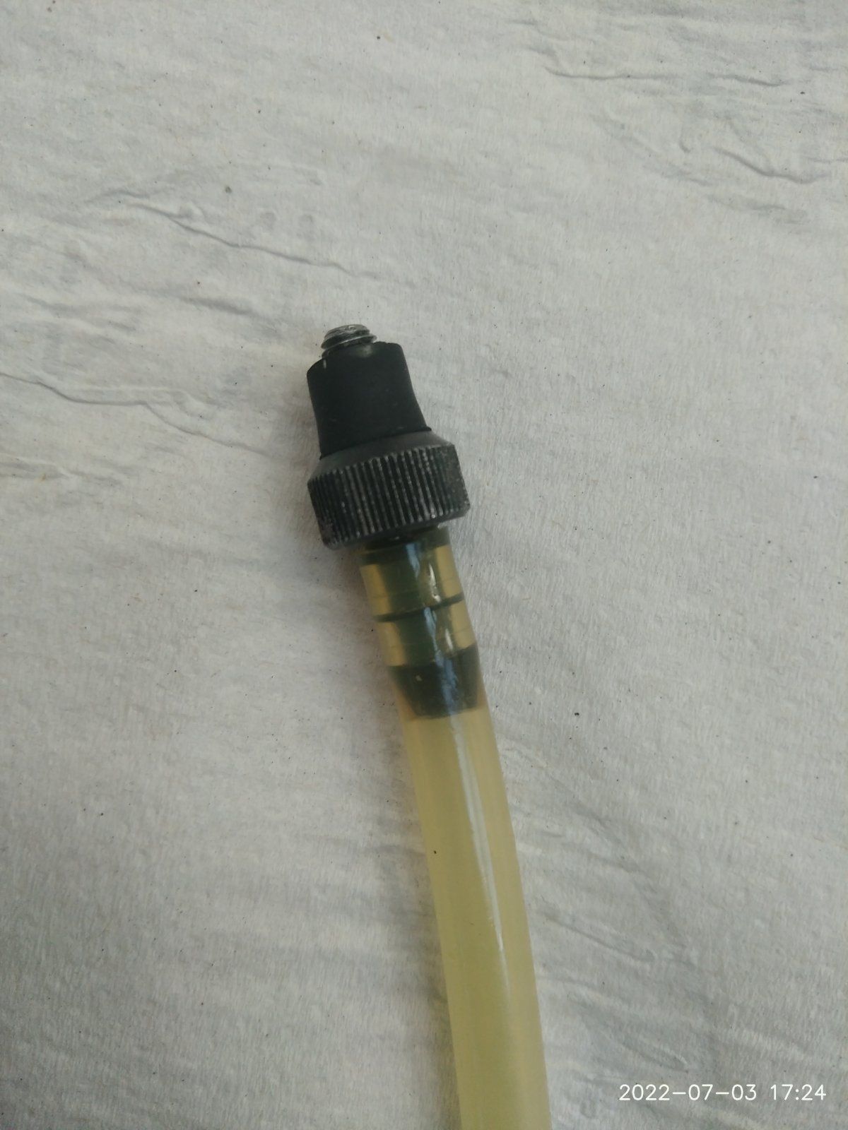

Beim Entlüften stand ich erst mal doof da, weil das Gewinde im Ausgleichsbehälter M6 ist & das ohne Anschlag. D.h. ich konnte nicht einfach eine alte Entlüftungsschraube von Magura rein drehen weil diese dann nicht dichtete und obendrein mit dem Sechskant den Ausgleichsbehälter touchiert hätte. Habe mit denn aus nem Stück Schlauch eine Dichtung gebastelt die den Magura Stutzen in der Höhe "spacerte" und gleichzeitig als Dichtung herhalten konnte:
Im unteren Bereich die "Spacer-Dichtung" zu sehen.
In den Kunststoffschlauch im oberen Bereich dann noch ein M5 Gewinde rein geschnitten & dann passte der gute alte Shimano Trichter & das Entlüften konnte wie gewohnt durchgeführt werden 😁👍
Erste Runden ums Haus waren unauffällig. Im direkten Vergleich zur Hope RX4 ist der Lüftspalt größer, was das Ausrichten erst mal einfacher macht. Der Druckpunkt ist, nicht eingefahren, sehr hart verglichen mit einer XTR. Bin gespannt ob & wie sich das mit dem Einfahren ändert.
Mal schauen was das Ding sonst so kann 😊

Die Schrauben finde ich gar nicht schlecht, da sie den Einsatz von Bits ganz gut verkraften und sich nicht verformen oder gleich das blanke Metall danach zu sehen ist.
Zum Entlüften hatte ich verschiedene Einsätze zur Hand. Da ging das prima über die Bühne.
Ich würde das, nach Einfahren (sind jetzt ca.400 km) als knackig bezeichnen, so wie ich es von meinen Maguras kenne.
Ist wohl auch vom Belag abhängig.
Insgesamt sind das brauchbare Bremsen, die auch mit 120 kg Gesamtgewicht klar kommen. Sollte die Dauerhaltbarkeit gegeben sein, wäre es kein Fehlkauf gewesen. Dann gehen sie auch innerhalb der Familie weiter.
Man darf nicht vergessen, das sind alles Frästeile zu einem Preis, wo Markenanbieter locker das 3-4 fache dafür aufrufen.
