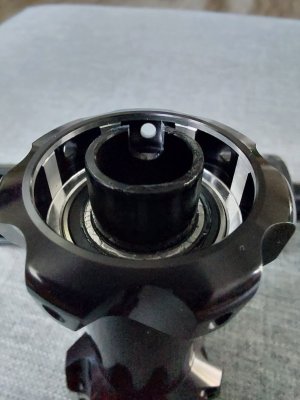

Vor Ostern sind bei mir noch Goldix Naben angekommen.
21H 2:1 für Road mit 36T Ratchet und 289g laut Küchenwaage :D
Der Ratchet ist gut gefettet, nicht zu viel und nicht zu wenig. Die Lager sind auch minimal gefettet, ich denke da arbeite ich noch mal etwas nach.
Total abgefahren ist der Flansch mit den 7 radialen Speichen. Man kommt erst an den Zugang wenn man die Abschlußkappe abzieht und dann muss man die Achse ausrichten und tada man kommt an das Speichenloch dran.
