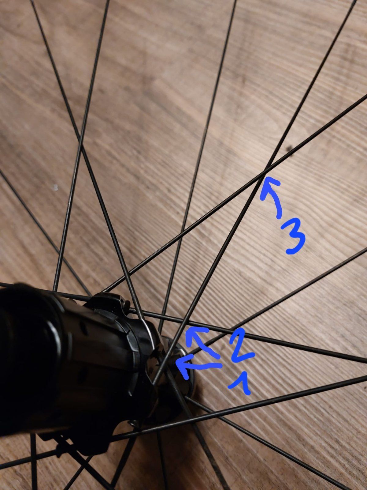

Ich hab gestern ein paar alte Speichen eingefädelt um das Einspeichmuster zu prüfen. Und war überrascht. Der gekreuzte Flansch hat rennradunüblich eine dreifach Kreuzung.Später kam dann die Erleuchtung... der Flansch hat ja 14 Speichen, ist demnach so wie zum Beispie bei einer 28er MTB Nabe.
Ist das bei 28H Road auch dreifach?
Fazit: Einfacher ist der Laufradbau defintiv, wenn man auf Standardware zurück greift... aber das wäre ja langweilig.
