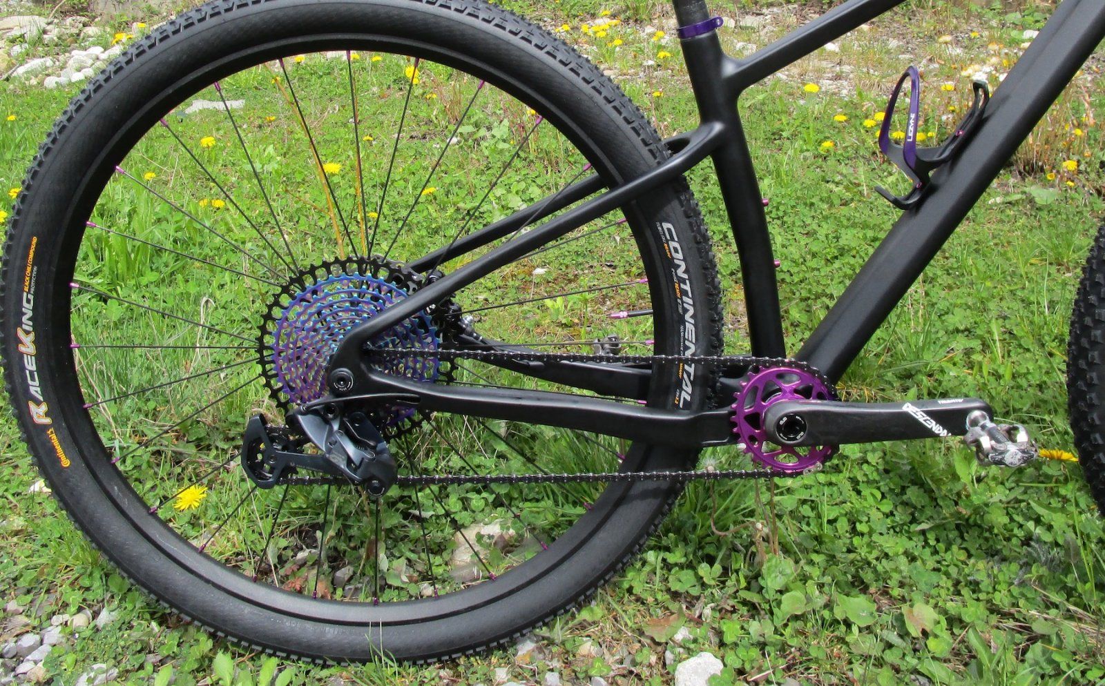

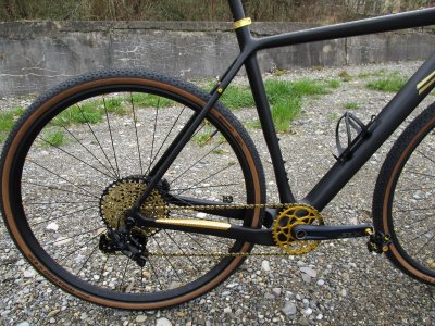

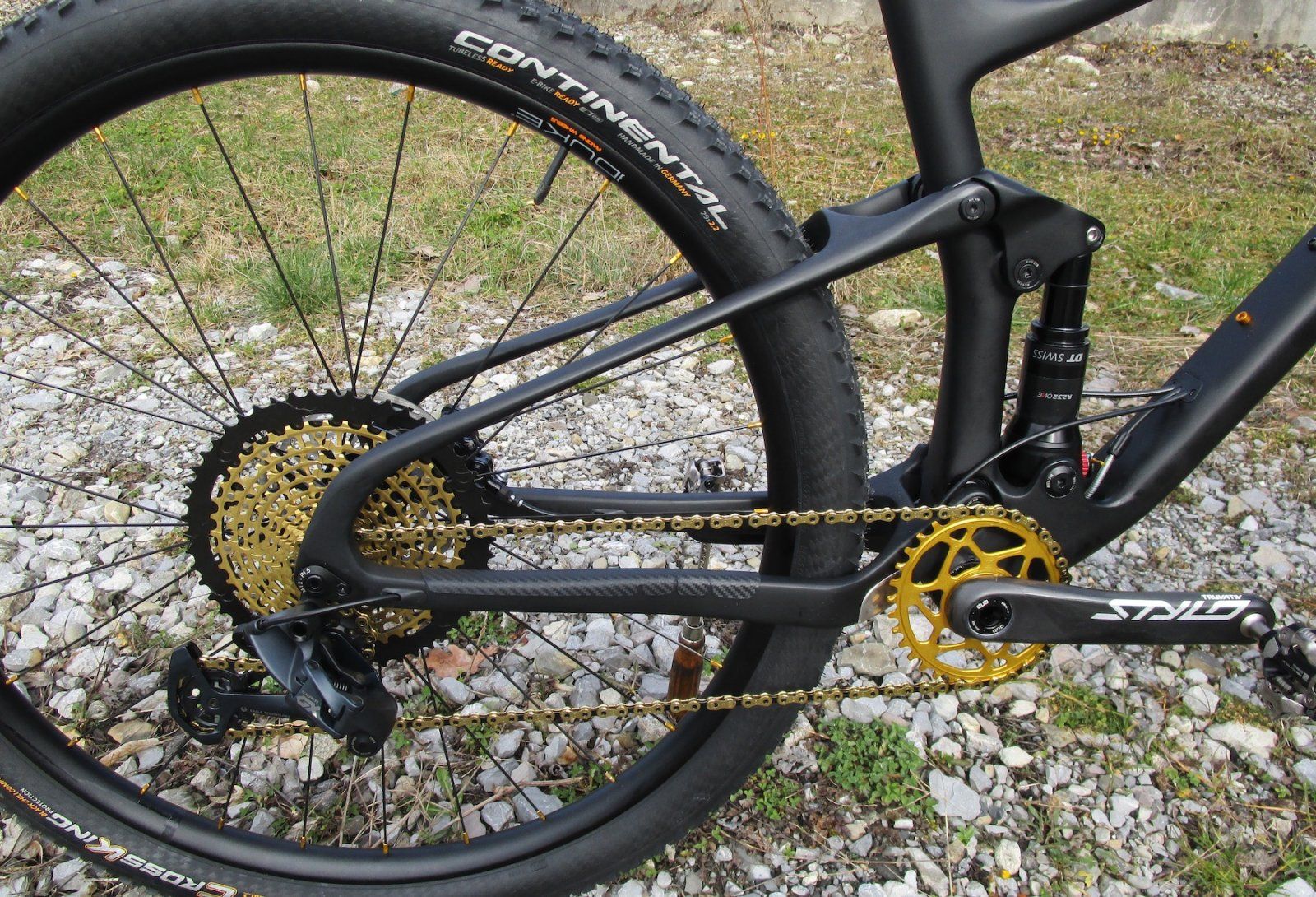

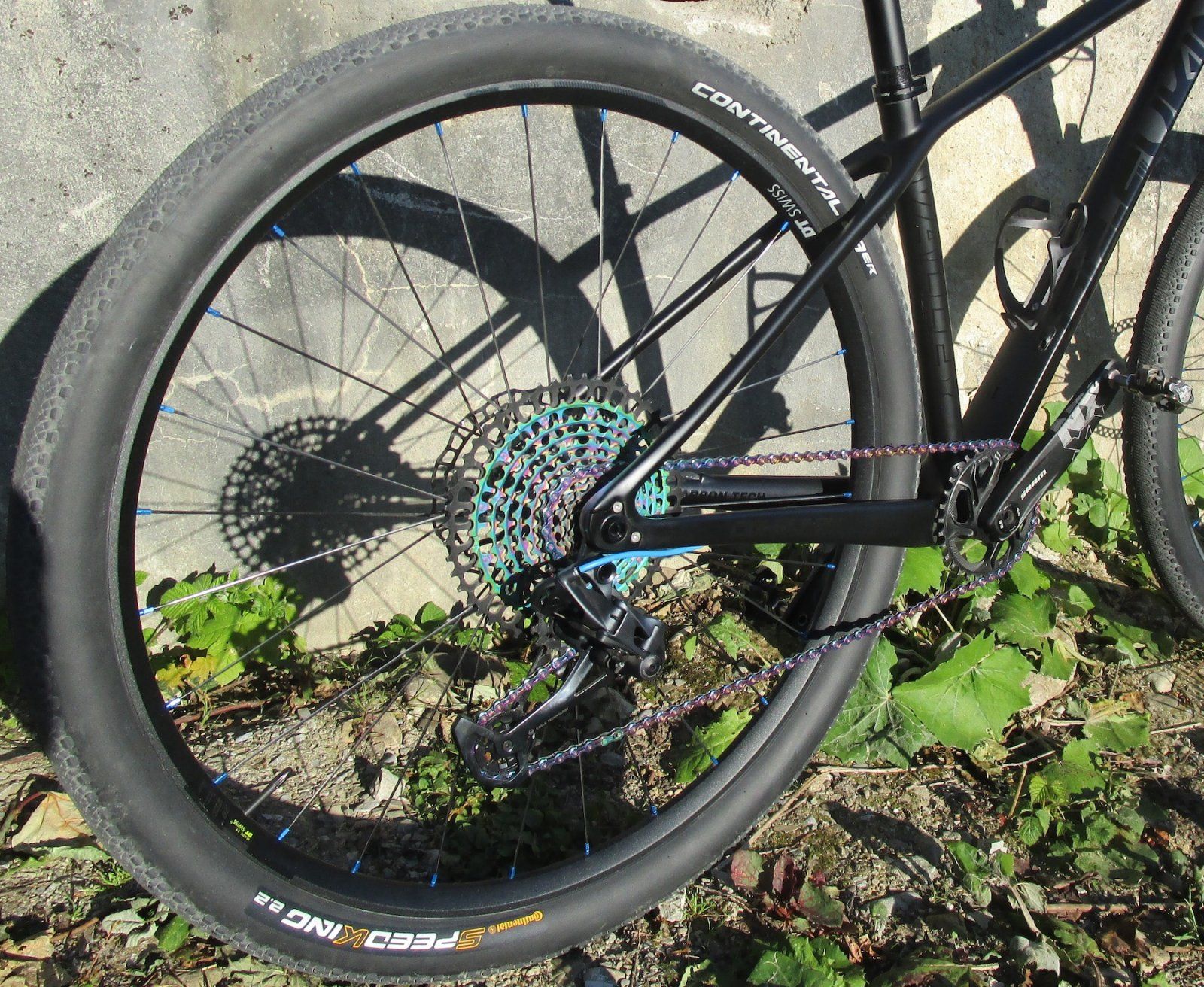

Habe die ZTTO 9/50 und 9/46 in verschiedenen Auftrags-Bikes verbaut (denke overall um die 30), bislang noch nie Probleme, trotz verschiedener Schaltwerke und Ketten von KMC, YBN und SRAM (Shimano nehme ich nie).
Selbst bin ich die 9/50er im Sommer für ca. 30.000 Hm an meinem Race-Fully gefahren (inkl. eines Marathons), an welchem ich sonst 100% XX1 drauf hab. Keinerlei Troubles mit der ZTTO, trotz gefühlt 300 Schaltvorgängen allein durch´s Val Mora 😉. Werde sie nächstes Jahr wieder für den Marathon nehmen (wegen des 9ers), mit der gleichen KMC Kette.
Ich würde sagen, dass ich mit Leonardi Racing- oder Garbaruk-Kassetten eher mehr Probleme hatte.

Hier die 9/46er:
https://www.aliexpress.com/item/400...o.order_list.order_list_main.6.314b1802g67Nb8
Hier die 9/50er:
https://www.aliexpress.com/item/400....order_list.order_list_main.20.314b1802g67Nb8
Die abgebildete Kette habe ich ein einziges Mal mitbestellt, weil sie bei einer Order um 9 Euro Aufpreis zu haben war; sie sieht aber etwas "klapprig" aus und fühlt sich auch so an, liegt hier noch rum. Vielleicht ist sie aber auch gar nicht so schlecht. Fühle mich bei Aufbauten für andere mit einer X01/XX1/YBN Yaban/KMC DLC schon wohler ;).
