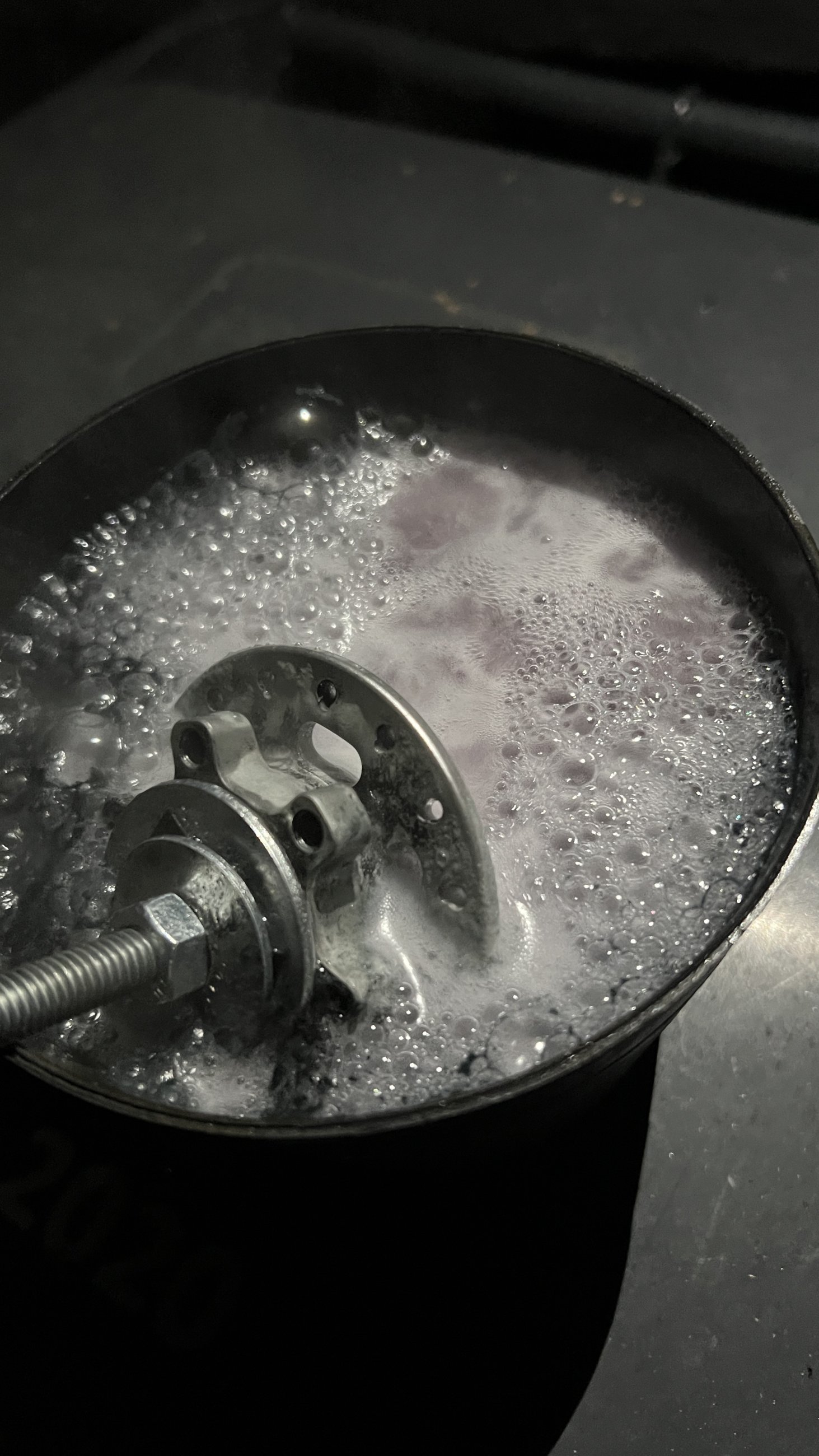

Sehr cool! Wie lange hast du sie in die Natronlauge (? Würde ich zumindest nehmen) getaucht? Und wie hoch war die konzentriert?Da es hier (glaube ich) mal um die ZTTO P3 Naben ging.

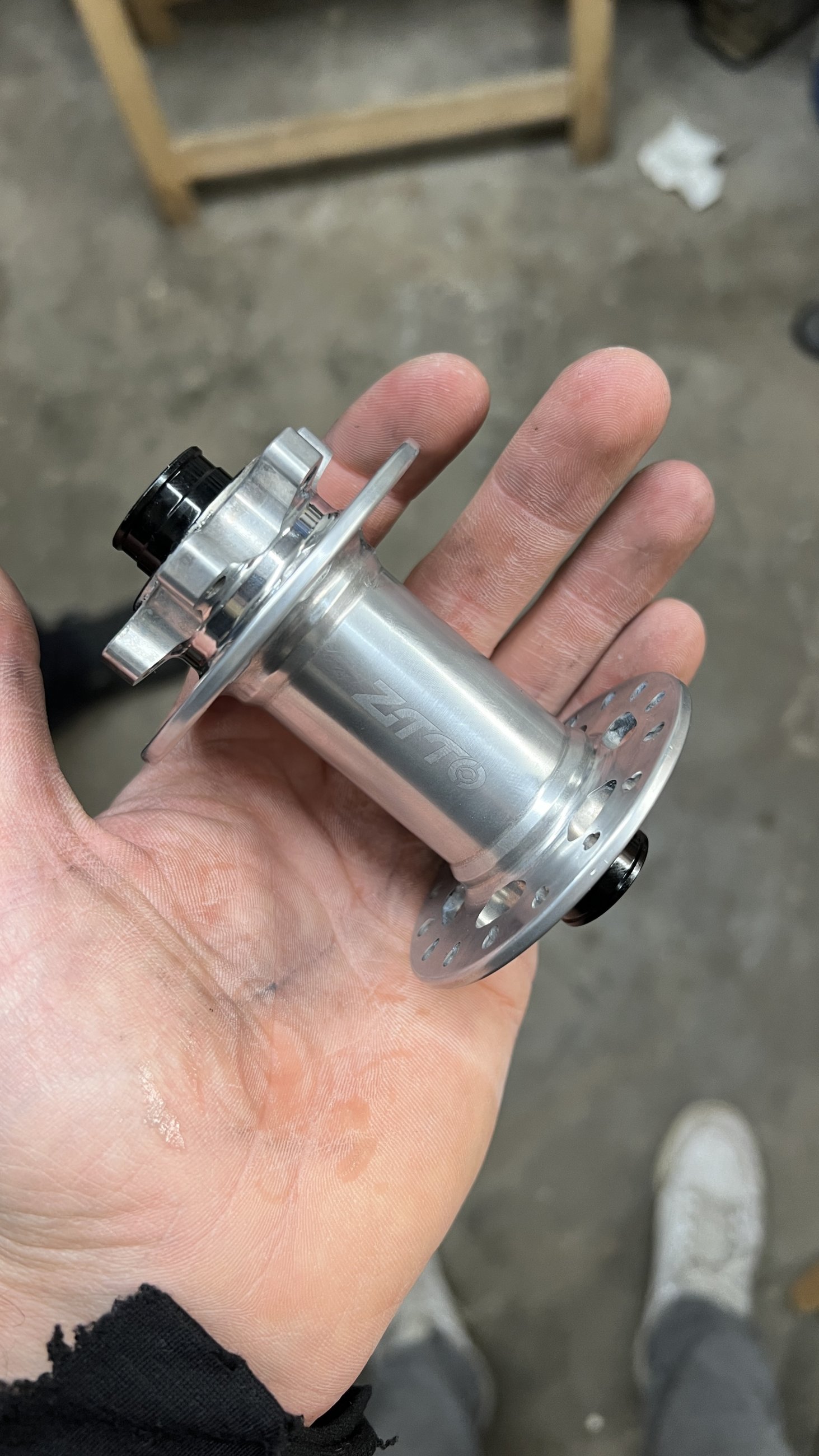

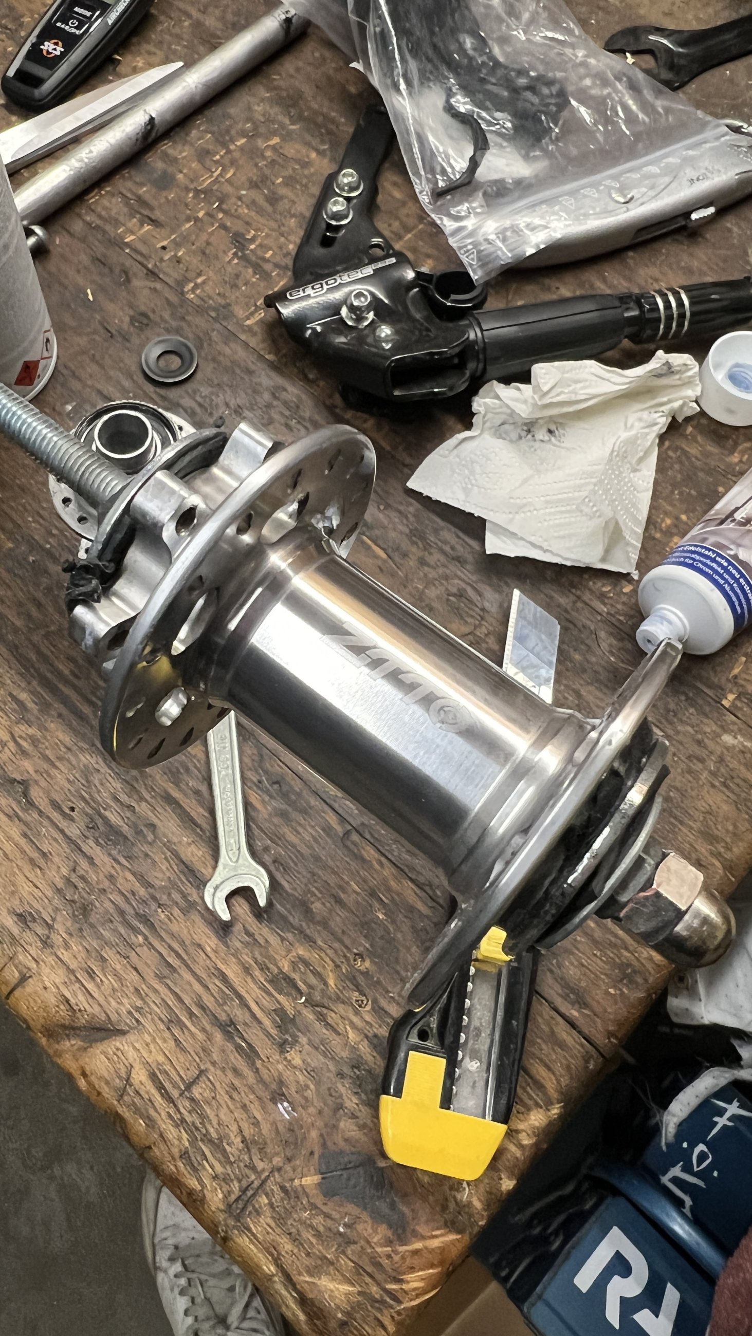

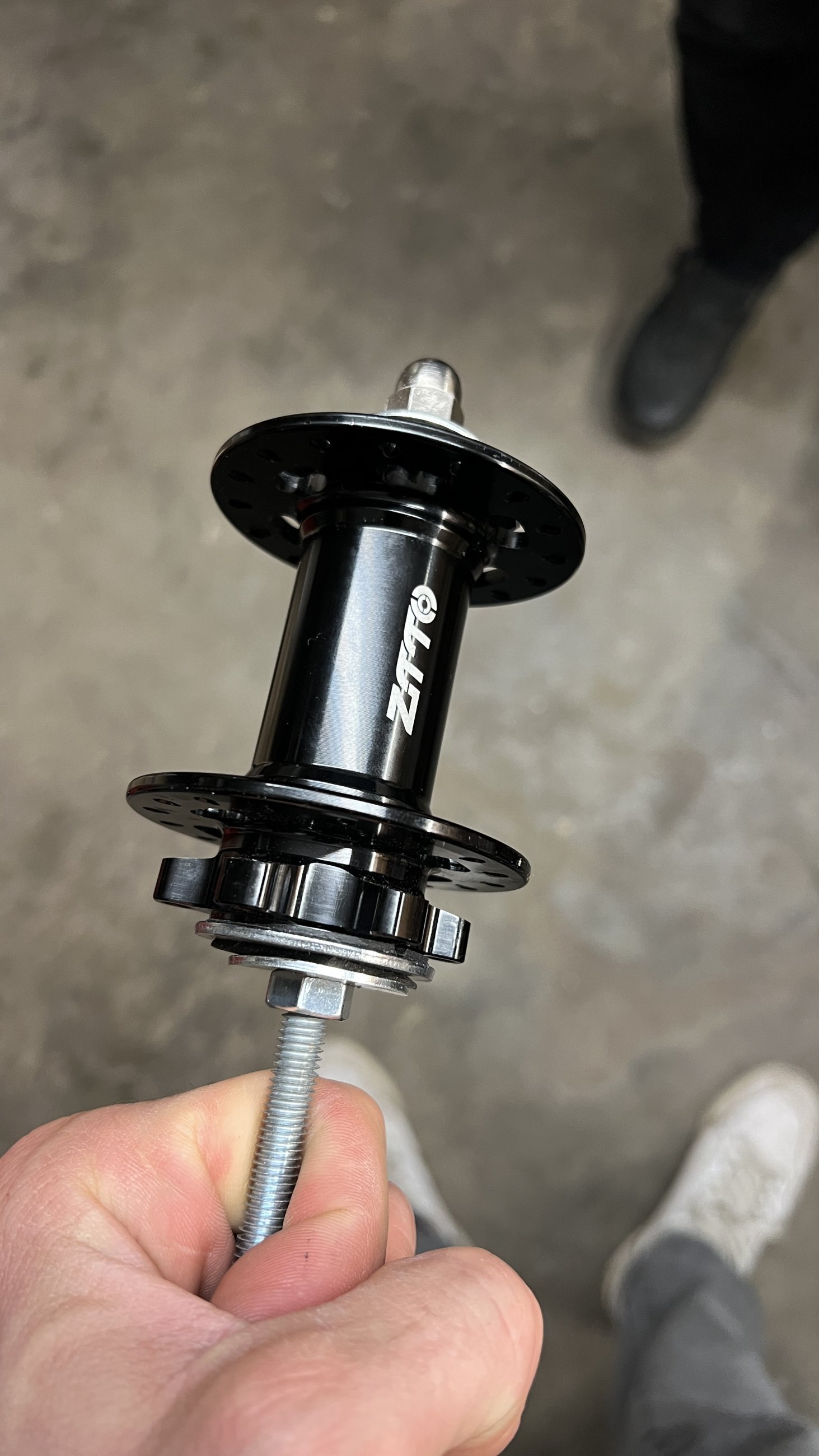

Meine sind angekommen und ich habe sie direkt mal enteloxiert und ein wenig poliert.
Ging super easy.
Anhang anzeigen 2040176Anhang anzeigen 2040177Anhang anzeigen 2040178Anhang anzeigen 2040179
womit hast du enteloxiert wenn ich fragen darf?
Rohrreiniger. Pulver aus der Dose.Sehr cool! Wie lange hast du sie in die Natronlauge (? Würde ich zumindest nehmen) getaucht? Und wie hoch war die konzentriert?

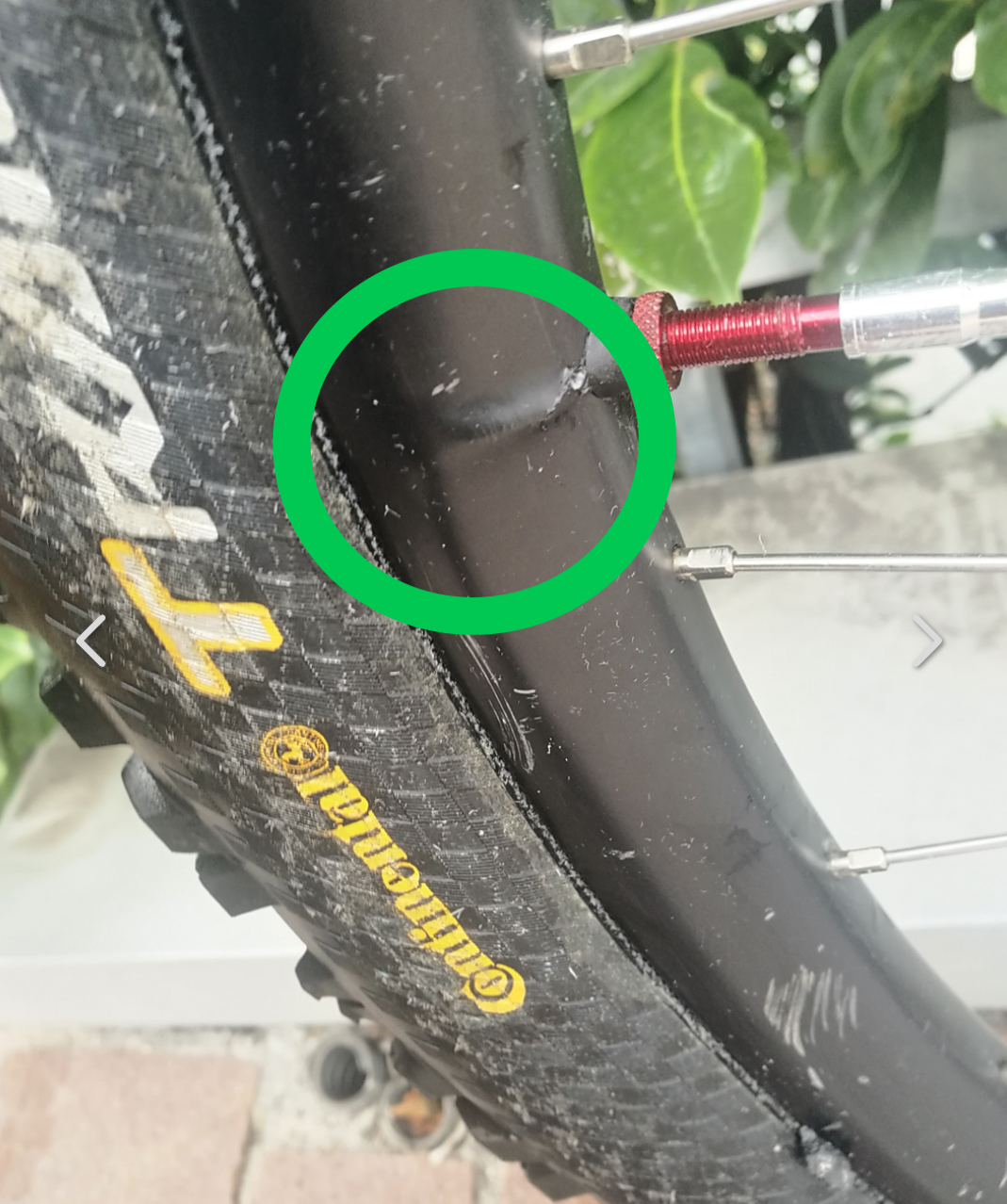

Treppenstufe erwischt. Danach war die Carbonfelge nicht mehr ideal.
Cool! Das hatte ich auch schon gemacht. Bei mir hat es aber länger gedauert. Evtl war meine Lauge zu dünnDa es hier (glaube ich) mal um die ZTTO P3 Naben ging.
Ging super easy.

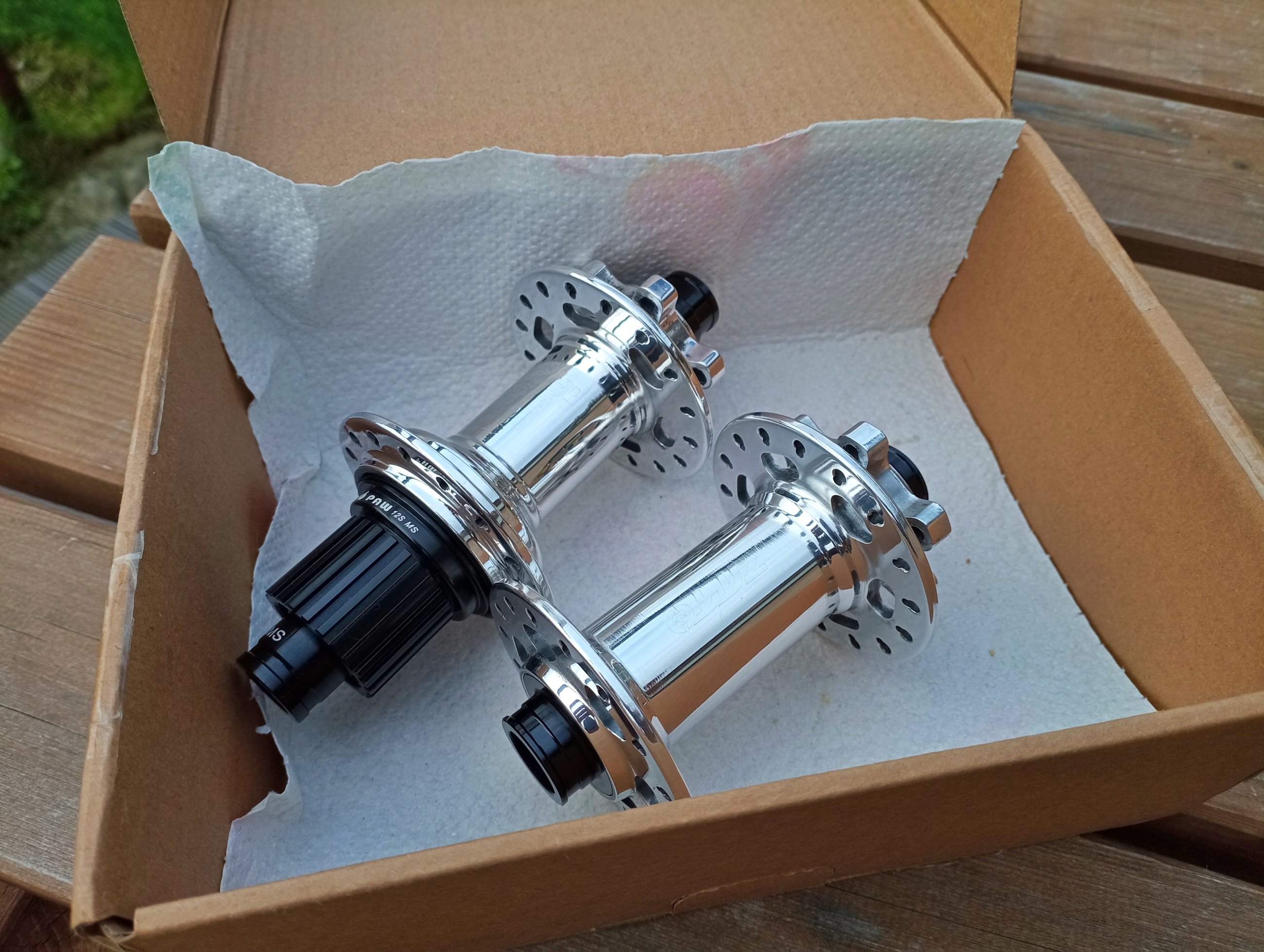

womit wielange poliert ihr sowas? sieht ja schon sehr schick ausCool! Das hatte ich auch schon gemacht. Bei mir hat es aber länger gedauert. Evtl war meine Lauge zu dünn
Einfach auf einem Polierbock mit entsprechender Polierpasste. Man ist auf jeden Fall eine Weile beschäftigt.womit wielange poliert ihr sowas? sieht ja schon sehr schick aus![]()
Die günstigste Möglichkeit Natronlauge zu bauen.Rohrreiniger. Pulver aus der Dose.
Nach 10 - 20 Sekunden war alles erledigt.
Das war dann aber schon hoch dosiert wenn es so flott ging. Hat gut geblubbert, oder?Die Form hab ich auch mit einem photocromen Glas und halbdurchsichtigen Rahmen.Ich habe 3 verschiedene Kapvoe Brillen probiert, dabei hat sich das Modell X75 als das für mich am besten passende herausgestellt.
