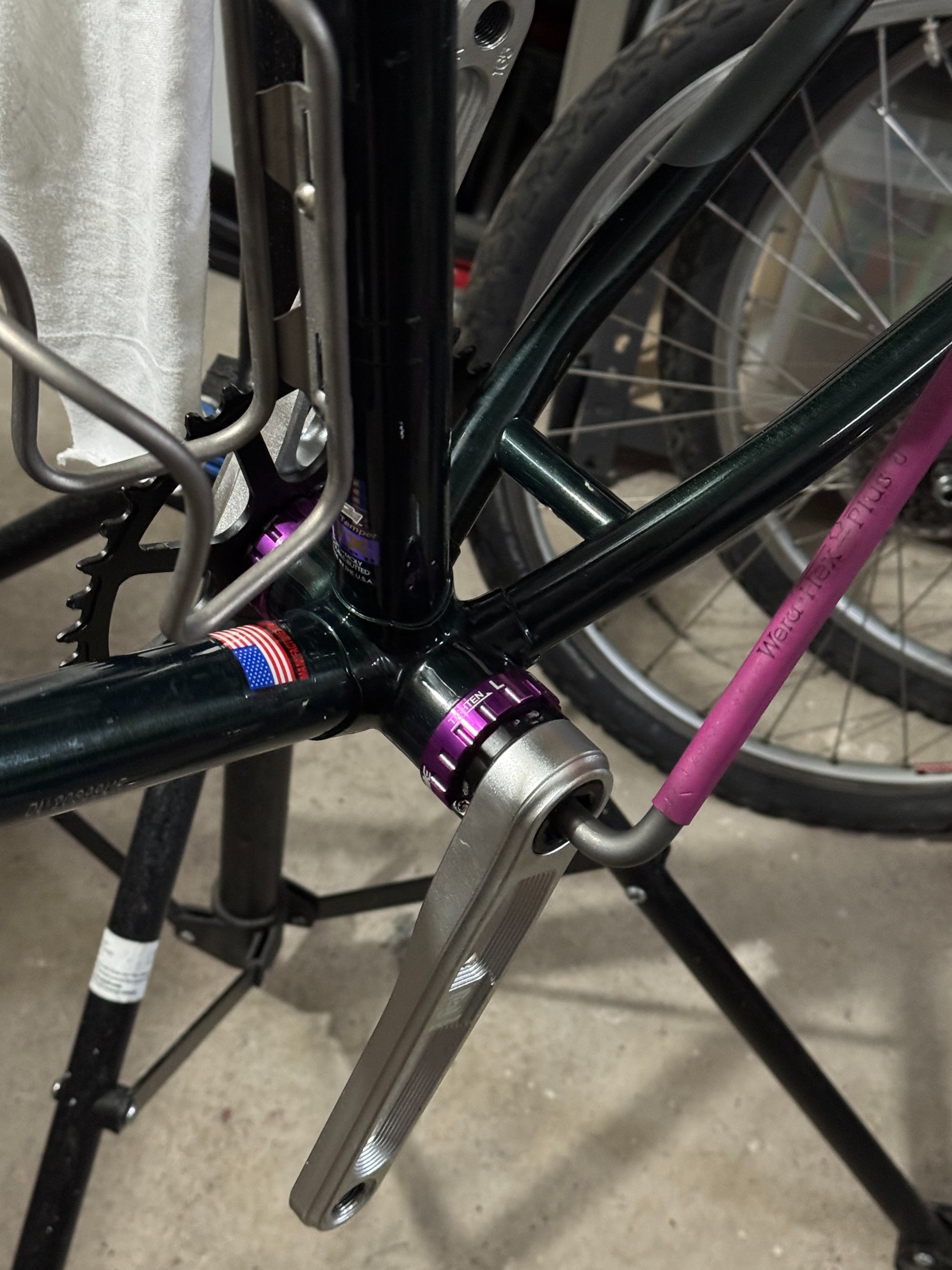

moin zusammen,
ich hab' mal ne technische frage, weil ich diese kurbel (EVOSID Ultralight Bicycle Crankset 170mm Road Bike Crankset Hollow Tech Crank 40 42 44T Chainring 11/12 Speed For GXP GRAVEL) nicht korrekt installiert kriege.
ich weiß nicht, ob mir irgendwo ein distanzring fehlt, ich irgendein anderes teil verloren/ vergessen hab oder sonst was.
vorgehen: ich baue ein innenlager ein, schiebe den rechten kurbelarm durch das lager, setze den linken kurbelarm an und ziehe mit einem sechskant die schraube im linken arm an. dabei ist der schwarze ring (preload?) zu gänze am kurbelarm.
problem: ich kann die schraube am linken arm kaum anziehen, schon sitzt alles "fest". die kurbel dreht sich mit nur mit enormem widerstand, ich kann gar nicht an die 40NM denken, mit der man den arm festziehen soll. den ring (preload?) kann ich nicht mehr drehen, da kein platz mehr vorhanden ist. arm sitzt am innenlager. entweder zu fest oder kurbelarm wackelt.
fotos anbei. dieses pörpl innenlager ist noch nicht festgezogen, aber auch bei regelkonform-angeschraubten innenlagern, kriege ich die kurbel nicht installiert. verbaut soll es an folgendem fahrrad werden.

Kann es sein, dass die Welle zu kurz ist? Evtl. passt es nur bei 68 mm breiten Tretlagergehäusen ohne Spacer. Keine Ahnung was der Chinese sich da gedacht hat.

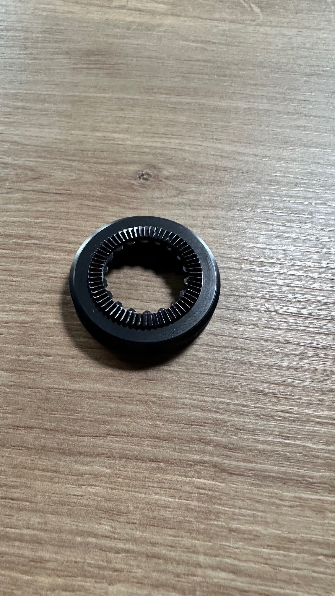

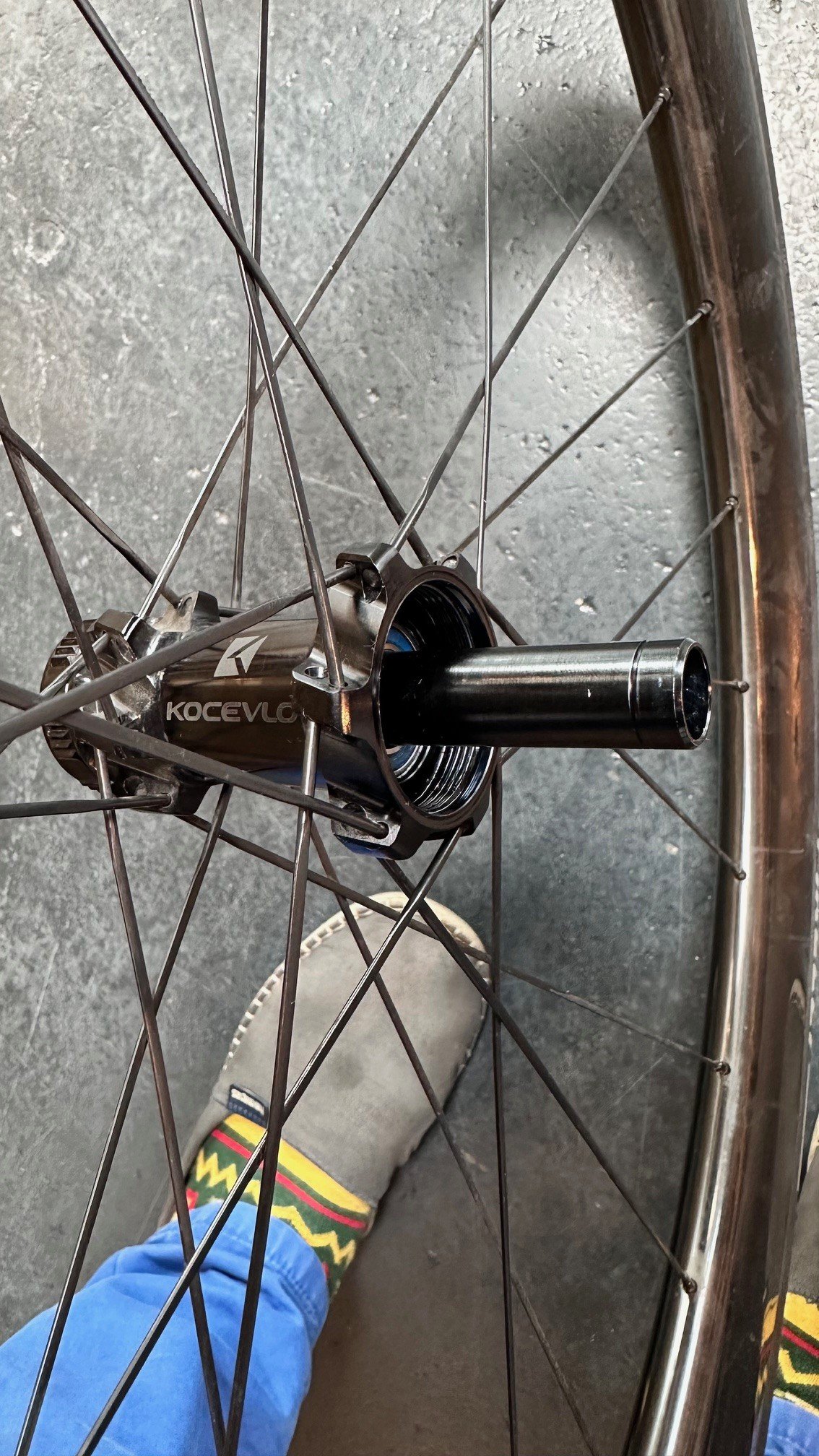

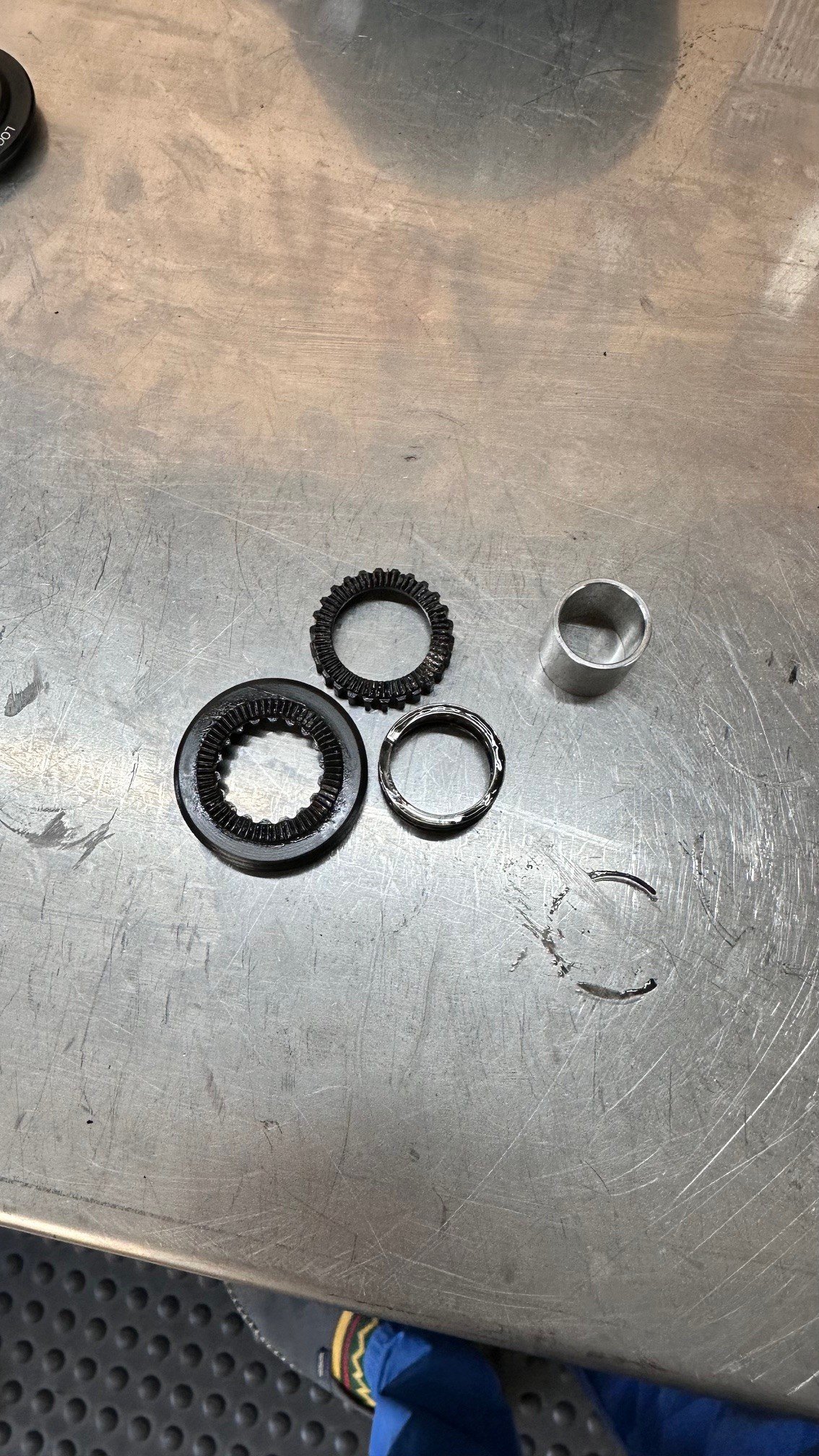

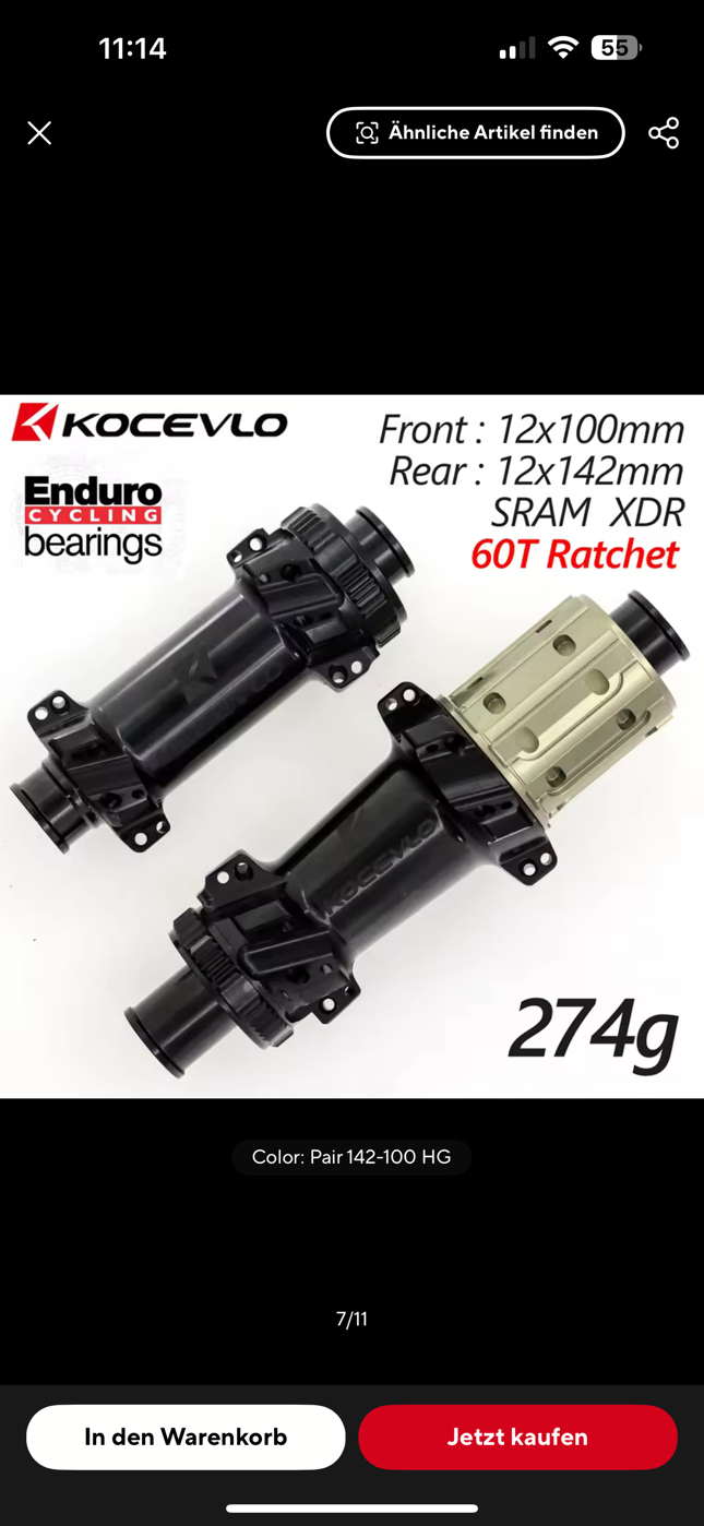

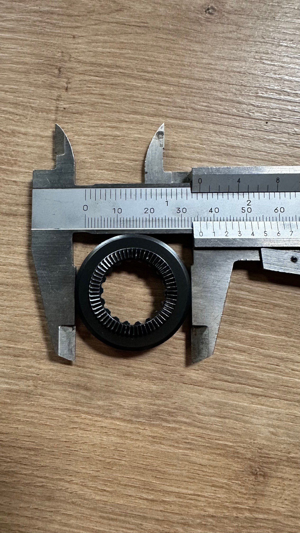

Problem - Kocevlo Road Disc Hinterradnabe neue Zahnscheiben
Ich hoffe es kann mir jemand helfen, bei meinem Hinterrad sind die Zahnscheiben defekt. Nun brauche ich Ersatz - hat jemand von euch eine Idee? Original DT sind es wohl nicht siehe Gewindesteigung und Durchmesser. Am besten etwa mit 36T weil die Stahl 60T sind viel zu empfindlich.
Danke für die Hilfe, vielleicht kann mir ja jemand helfen.

Eigentlich sind fast alle Naben auf Aliexpress von Goldix. In deren Shop findest du alle erdenklichen Ersatz- und Umbauteile.
Und was können die Chinesen dafür, wenn der Rahmen viel zu breit ist? Sieht auf den Bildern extrem aus der Abstand zwischen den zwei Tretlagern.
Wie @bosscat schon geschrieben hat, wenn's nicht passt muss man eben mal messen. Das kann das Forum nicht. Das muss man schon selber machen.

Hersteller auf AliExpress anschreiben oder Googeln ob du ne Homepage zu denen findest und die dann per E-Mail anschreiben.
Alternativ den Verkäufer anschreiben.
Mit dem Choice Mist ist das kontaktieren leider nicht einfacher geworden da du da immer auf die künstliche Dummheit stößt aber die offiziellen Shops sind meistens noch normal kontaktierbar.
Genau hier liegt das Problem, Verkäufer kontaktieren funktioniert nicht dies hatte ich vor 10 Tagen bereits versucht :-) Daher seit ihr meine letzte Hoffnung.
Miss doch mal die Breite zwischen den Außenseiten der Tretlagergehäuse. Ich hab die Kinderversion von dieser Kurbel schon 2-mal verbaut, hat immer perfekt gepasst.

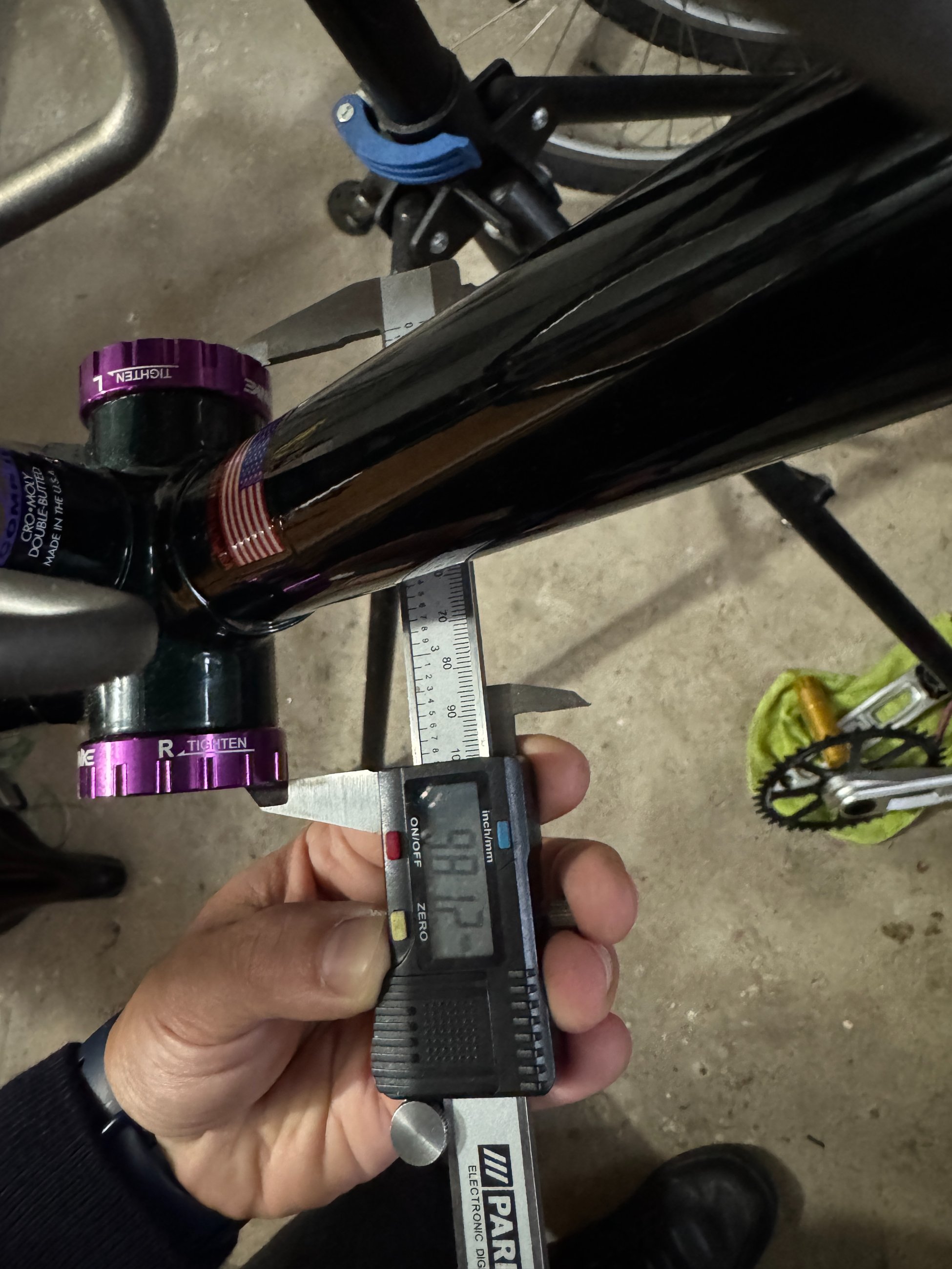

der shop gibt an:
"Bottom bracket specifications:
BB68 M68-73 (standard configuration),The applicable frame bottom bracket width of 68mm-73mm.
Thread specifications: BC1.37*24T, 34.5mm outer diameter, suitable for 24mm Axis"
Tretlagergehäuse 72mm, Wellenlänge ~109mm, Außenwände des Innenlagers ~98mm (siehe Fotos)

der shop gibt an:
Hab die Kurbel auch und die ist auch um die 110mm lang. Mein Tretlager hat jedoch einen Abstand von nur 90mm. Muss zwar Spacern aber sicher keine 10mm. Daher würde ich eher auf deinen Rahmen tippen.

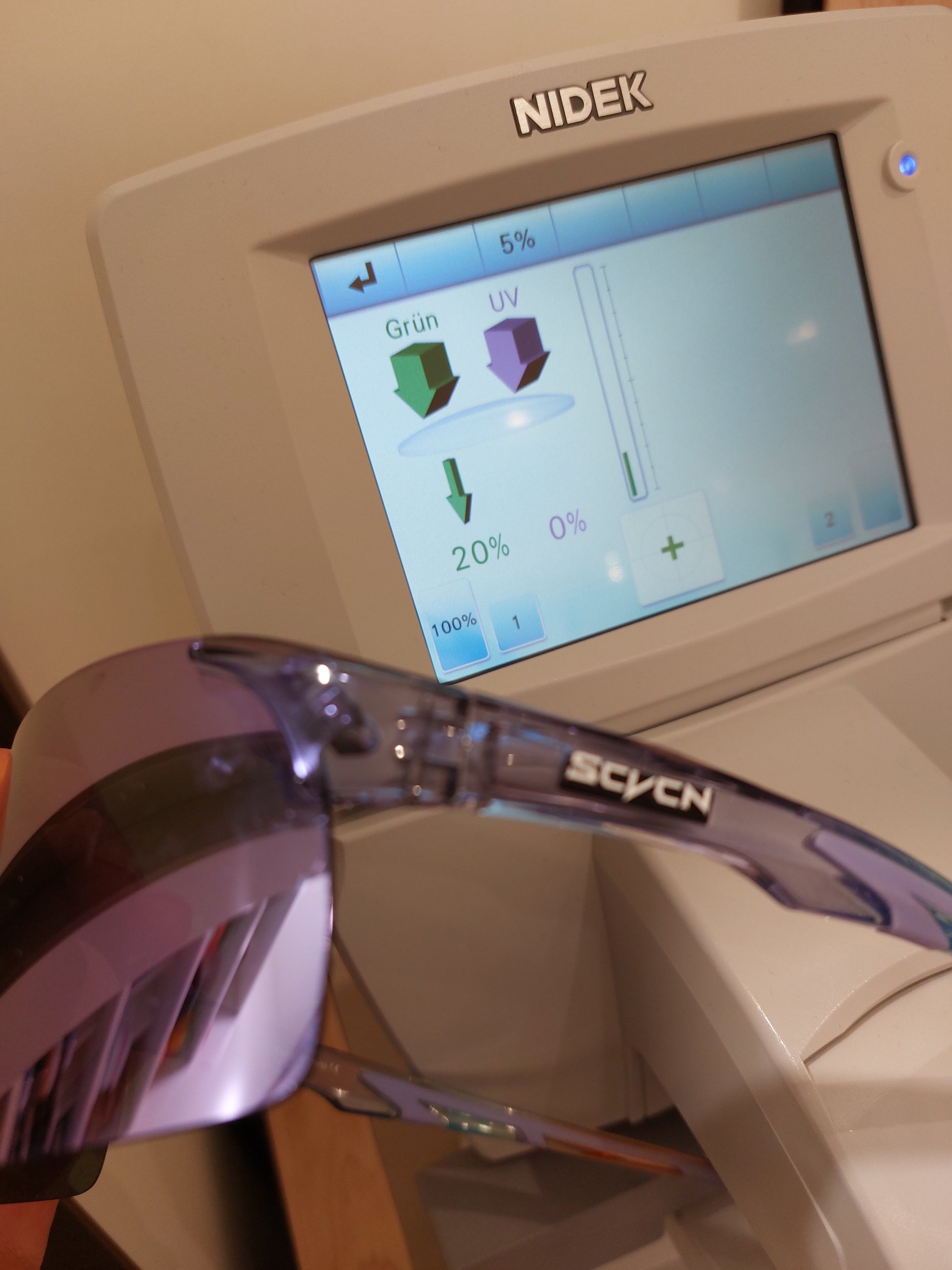

Hier gab es doch schon mehrfach die Brillendiskussion mit Leuten, die auf jedes technische Argument überhaupt nicht eingestiegen sind... bis hin zu Formulierungen wie "verantwortungslos" und so..
🫠🫠 tja.. wenn ein UV aushärtender Lack hinter einem Brillenglas nicht aushärtet, dann bedeutet das wohl, dass kein UV durchgeht. Das wollte man mir aber ja nicht glauben.
War grad mal beim Optiker... 0% ist hier was gutes und heißt kein Durchgang von UV.
Nebenan hat das gleiche jemand bei einer Kapvoe getestet. Gleiches Ergebnis... allerdings dargestellt in Filterwirkung (also 100%)
Vielleicht ist damit bei diesen Brillen die Diskussion damit mal beendet.
*** wie immer gelten solche Dinge nicht ohne Beschränkung, nicht wahr? Kapvoe und SCVCN kann man damit als legit abhaken.

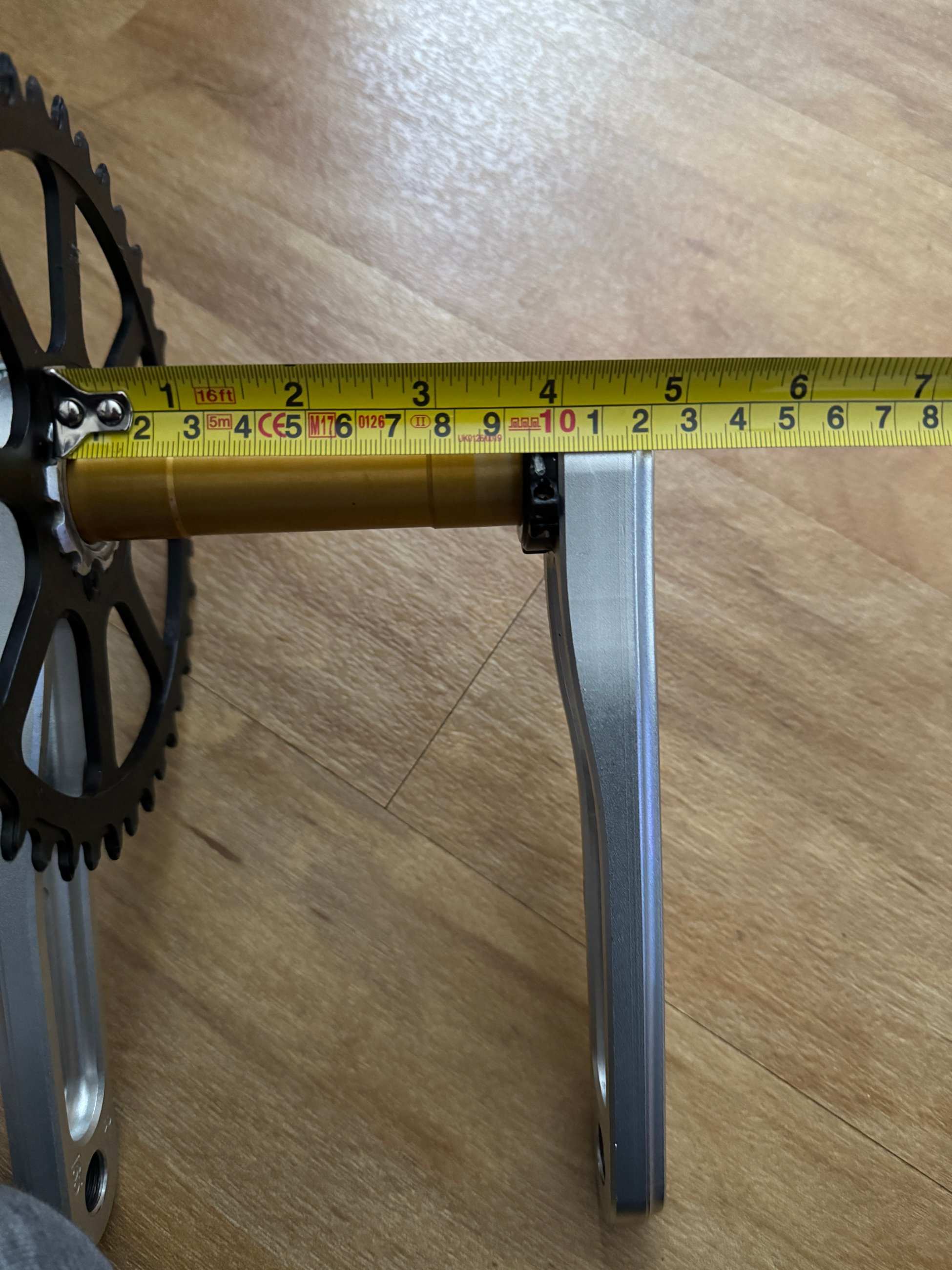

Du könntest noch die Kurbel ausgebaut zusammen schrauben und dann messen ob sie 98mm verbleibende Wellenlänge hat, dann kommen wir dem Rätsel näher.
vorab schon einmal vielen dank für die hilfreichen antworten!
ich habe die kurbel mal aus dem keller geholt, das hoch und runter wurde anstrengend :D
anbei die fotos. den linken arm habe ich fest angezogen
