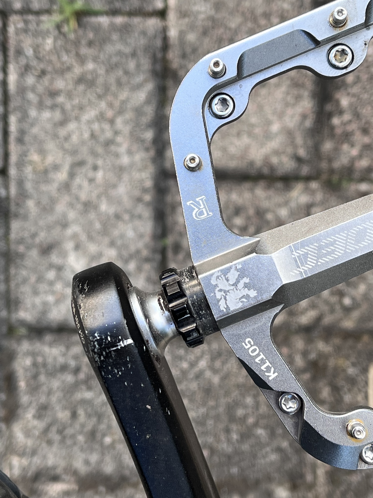

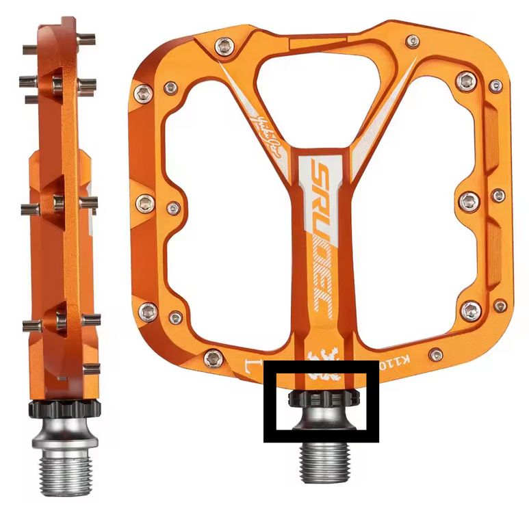

Mein rechtes Goldix Pedal hat sich diese Woche auf einer Tour gelöst. Der Pedalkörper hat sich von der Achse gedreht. Ich habe es dann auf der Tour immer wieder handfest zugedreht, aber das war natürlich keine Lösung.
Heute habe ich mir das Pedal genauer angesehen. Das Pedal ist nicht zusätzlich gesichert, sondern wirklich nur an dieser einen Stelle verschraubt.
Ich würde da nun mal Loctite drauf geben und fest anziehen. Oder gibt es da eine andere Methode, um es "dauerhaft" fest zu bekommen?
Nächse Ausfahrt, nächstes lockeres Pedal... ich hatte Loctite rot (extra fest, hatte ich gerade da) auf das Gewinde gegeben, aber bereits nach 20 km hat sich das Pedal wieder gelöst
Ich habe nun bei aliexpress mal angefragt, leider war es ein Choice Artikel und daher die Kommunikation etwas eingeschränkt.
Eine gute Passung aus Schraube und Gewinde sollte eigentlich in der Theorie ohne Loctite auskommen können. Die Pedale in der Kurbel fettet man ja sogar noch und das hält trotzdem. Oder Steckachsen.
Gut, jetzt kommt Praxis zur Theorie, aber dann sollte Loctite das Problem lösen.
Wenn sogar Loctite versagt, ist das nicht sehr vertrauenserweckend. 🤔 dispute und zurück schicken?
