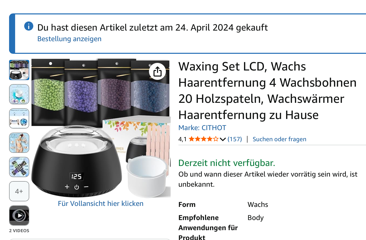

Welcher ist das(Link).Der funktioniert perfekt:
Kannst mit dem Haarwachs net davor die Kette vom Dreck befreien?und wochenlang Aero Beine kann man damit auch machen. Ist ja alles gleich dabei.

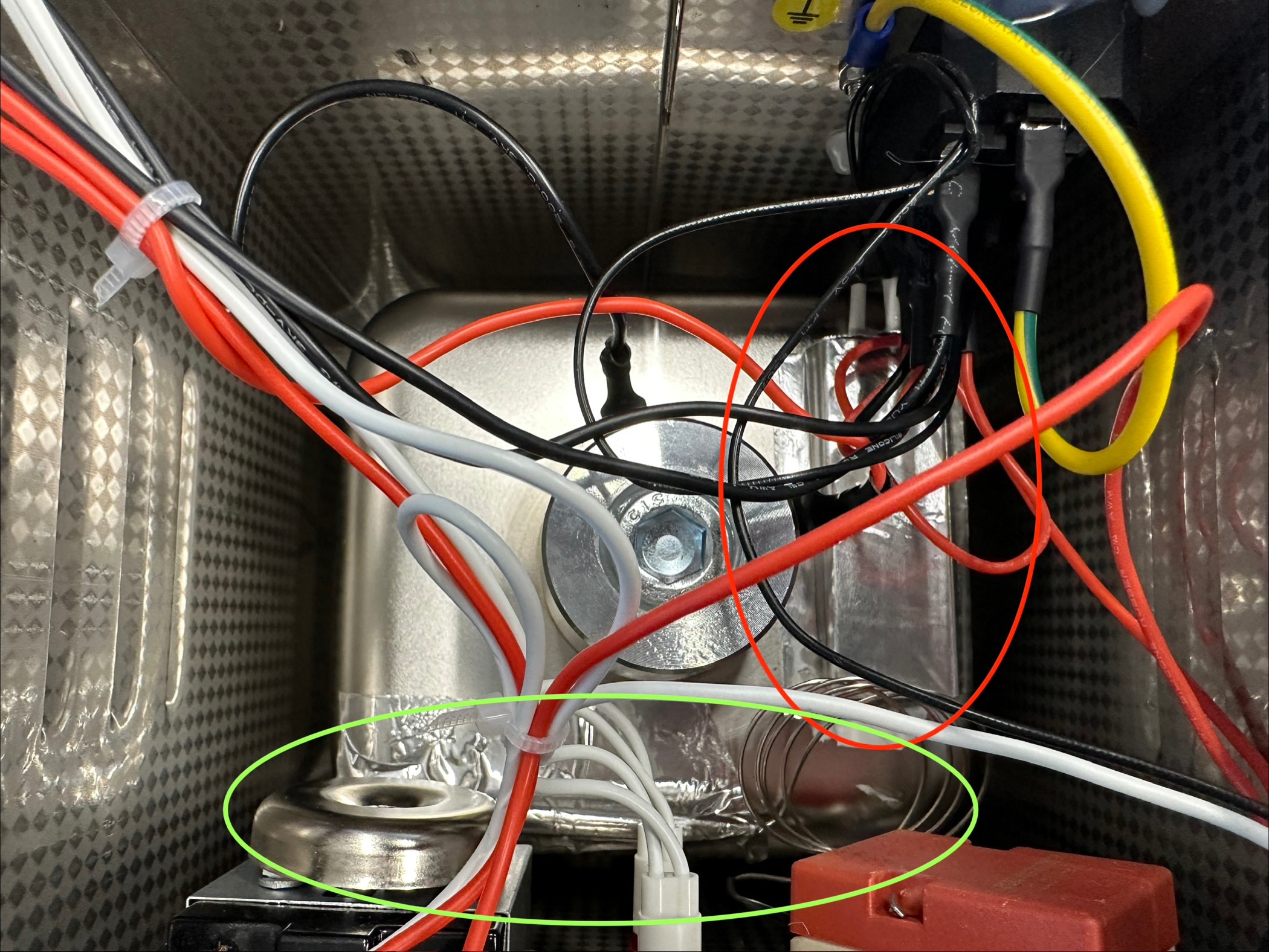

Meiner ist gestern angekommen.Das Problem bei den Teilen ist, dass der Temperatursensor und die Heizung unter Umständen weit voneinander entfernt sind. Das ist bei Wasser ja auch kein Problem. Bei noch festem Wachs, kann das zu Überraschungen führen.
Das ging aber schnell. Kannst das Becken abschrauben oder hast von unten rein geguckt? Autauschbares Becken wäre ja geil dann erst mit Ultraschall Kette reinigen und dann heißwachsen.Meiner ist gestern angekommen.
Hab ihn noch nicht ausprobiert, dafür aber mal reingeschaut.
Rot ist das Heizelement, grün der Temperaturfühler.
Von unten reingeschaut. Das Becken ist fix drauf.Das ging aber schnell. Kannst das Becken abschrauben oder hast von unten rein geguckt?

Cool. Danke für die Einsicht.Meiner ist gestern angekommen.
Ultraschall ist eh nicht zu empfehlen. Meiner kam auch und hab dann gleich mal ausprobiert. Da aber so langsam am aufheizen jetzt wieder aufgegeben nachdem das Wachs aus dem Sieb meines Woks war.Cool. Danke für die Einsicht.
In Kombination mit der geringen Heizleistung dürfte sich das Wachs flüssig den Fühler erreichen bevor das zum Problem wird.
Warum es so was nicht in günstig ohne Ultraschalloption gibt? Ich will doch nur nen billigen Pot den ich auf 80° regulieren kann und fertig!
12cm Pot. Also nur 200 bis 300 ml. Das nervt die Kette da reinzufalten.Was du suchst wäre ein Wachsschmelzgerät:

Gut aber für den Preis kannst dir das Teil wo wir haben von Vevor holen und bist selbst mit der 3l Variante die ich genommen habe günstiger dran.12cm Pot. Also nur 200 bis 300 ml. Das nervt die Kette da reinzufalten.
