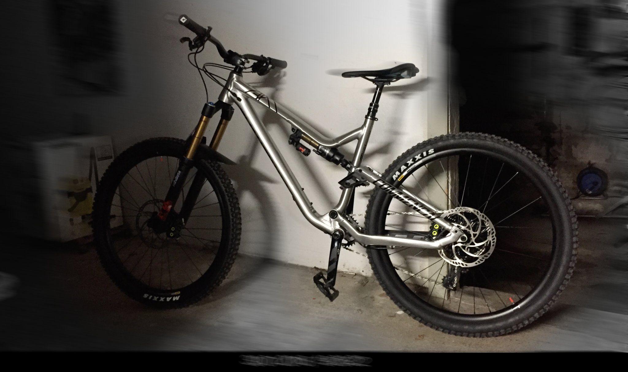

Bei mir ist auch eins eigegangen. Bereits leicht modifiziert. Ein schönes Rad.
Nur der offene Rahmen, am Auslass der Züge über dem Kurbelgehäuse, ist eine Makel der verbessert werden könnte. Hat jemand Tipps wie das perfekt zu schließen ist?

schau mal in den META v4 thread... dort gabs glaube ich verschiedene lösungsmethoden mit schaumstoff und co.
guck einfach mal :)
