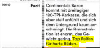

Ja, so siehts aus. Da sich z. B. beim "Kaiser" die 4 bzw. 6 Lagen überlappen, kann es sich nur um 60 TPI Lagen handeln ...siehe Text
die karkasse ist ja wohl auch wesentlich stärker als die von maxxis exo+. Protection apex müsste irgendwo zwischen exo+ und DD liegenUnd das hat nun Allgemeingültigkeit? Bin genug TK, Barone und Kaiser gefahren. In der Karkassenklasse Protection Apex mit BCC dämpft Conti besser als Maxxis Exo+ mit Maxterra Mischung. Verträgt auch weniger Luft.
Gewicht gering? Harte Böden.... Was kommt als Nächster, Maxxis Dual als Nässewunder? Wolfpack hat nen Downhillreifen
Der Text ist gut

"Dachte" immer der Baron wäre der Kaiser für eher weiche/tiefe Böden
Toll, so ein Reifentest im Print-Universum.![]()
Musst in der Gewichtsklasse vergleichen. Stärker als Exo+ sind die Contis, das stimmt.die karkasse ist ja wohl auch wesentlich stärker als die von maxxis exo+. Protection apex müsste irgendwo zwischen exo+ und DD liegen
