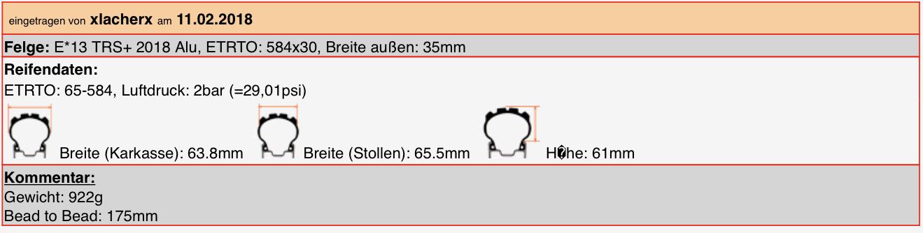

Den Baron hatte ich schon auf ner 30mm Felge.
Das waren die Maße
Die neuen Reifen kommen dann aber auf 35mm Felgen

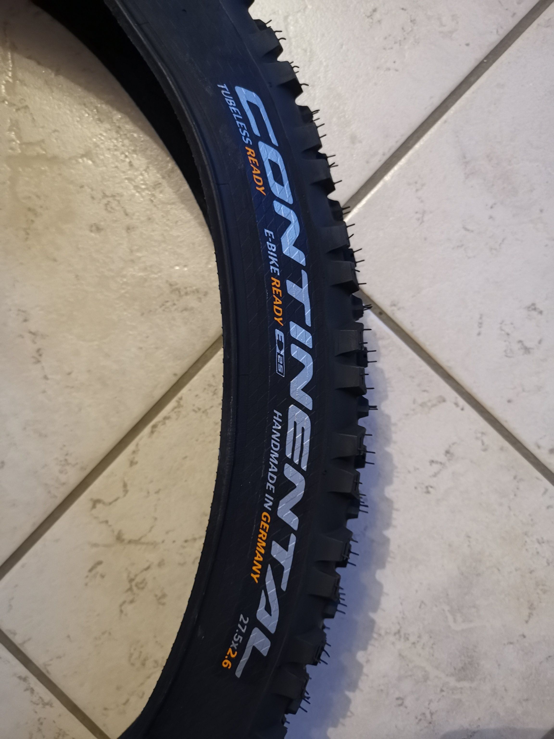

Okay bin mal gespannt wie der sich macht. Der Baron 2.6 hat hinten ja das "Probem" dass der Stollenabstand so groß ist, dass man direkt die Karkasse auf der Lauffläche mit anfährt.

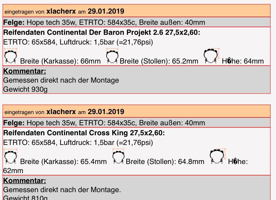

Ich füg hier mal mein Post zu den heute gelieferten 2.6er Pellen aus dem AM-Reifen Thread an.
Heute hab ich die Reifen bekommen. Hab sie mal gewogen, montiert und vermessen.
Zur Karkasse. Mein Nobby war / ist ein SnakeSkin Apex ABER - im direkt vergleich, fühlt sich der ganze Reifen viel weicher / instabiler an als der Conti CK. Das wird allein schon deutlich, wenn man bei Reifen neben einander stellen will. Der Nobby fällt direkt in sich zusammen - der CK bleibt von alleine stehn.
Die Apex Einlage ist so gesehn das gleiche wie bei 2.6er Contis. Eine Zusätzlich Einlage, welche vom Wulst aus 13mm (bei Conti) an der Seitenwand hoch geht. Bei einem Reifen mit einer Höhe von 62mm ist das nicht sonderlich viel.
Abgesehn davon wird das bei Durchschlägen nicht sonderlich viel bringen. Da hilft etwas mehr Luft deutlich mehr ;-)
Gefahren bin ich die Reifen bis jetzt noch nicht. Wobei ich den Baron 2.6 vor einem Jahr schonmal gefahren bin. Da hat er mir am VR schon ganz gut gefallen. Schön ist bei den Contis auch den Volumen. Bis her hatte ich noch keinen 2.6er Reifen, welcher die Breitenangabe so gut eingehalten hat. Schwalbe, Spezi, Maxxis -> alles relativ Flach und maximal n guter 2.4er Reifen, obwohl 2.6 drauf steht.
Hier mal die Maße der Reifen:
