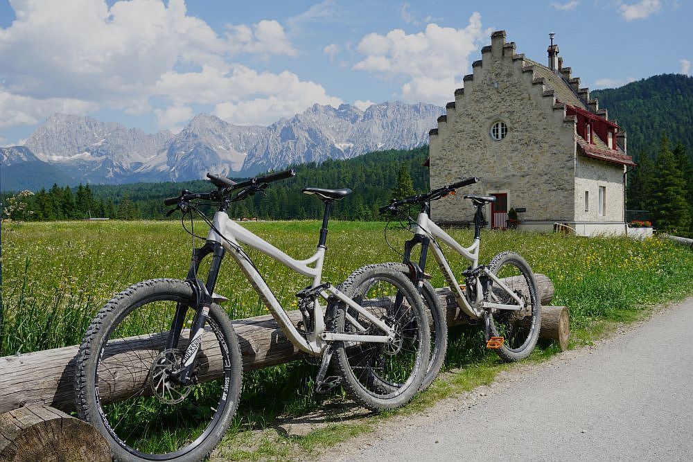

Ich habe die 2017er Sattelstütze in unseren WME´s (Größe 47) verbaut. Funktionieren echt gut. Nur der Travel von ca. 120mm ist schon recht wenig. Ca. 60mm könnte ich noch mehr absenken, dann wäre die Sattelstütze bis Anschlag drin.
Hat jemmand im 47er eine Sattelstütze reinbekommen mit 150 -> 180 mm Travel? Der Bowdenzug sollte innen verlaufen, so wie jetzt auch.
Hey!
Ich habe eine Revive mit 160mm bei mir verbaut und die ca. 3,5 cm rausgezogen, es würde aber gehen die Komplett zu versenken meine ich. Die baut im Verhältnis zum Hub halt recht kurz, auch das war der Grund für den Kauf.
Habe ne SL von 89. Was hast du denn für eine Schrittlänge?!
Ich habe eine SL von 84cm. Auf dem Bild sieht man gut wieviel noch versenkt werden kann.
Hört sich gut an mit der Revive! Habe den Auslöser von RF, dazu gibt es die RF Turbine Dropper.
Hat die jemand? Bin aber nicht festgelegt!

Hey!
Ich habe auch eine Rivive mit 160 mm. Bei mir schaut die allerfings 7,5 cm raus. Ich bin aber auch der Meinung, dass Du die nahezu komplett versenken kannst. Das monitieren ist halt etwas fummelig. Du darfst den Hebel nicht an den Lenker schrauben sondern musst ihn erstmal hängen lassen und am besten auch den Lenker vom Vorbau abnehmen. Dann den Hebel an den Lenker machen nach ganz innen schieben und zum Schluss wieder den Lenker montieren.
Zur RF Turbine kann ich dir nicht viel sagen, hatte die aber auch auf meiner Liste... Die Einbaulänge ist halt anders als bei der Revive...
RF
150mm - 440mm EBL
175mm - 490mm EBL
Revive
160mm - 466,2mm EBL
185mm - 516,2mm EBL
Inwieweit bei RF der Anschluss mit eingerechnet ist weiß ich nicht.. Bei der Revive ist es so. Bin im allgemeinen auch sehr begeistert von der Sattelstütze!
