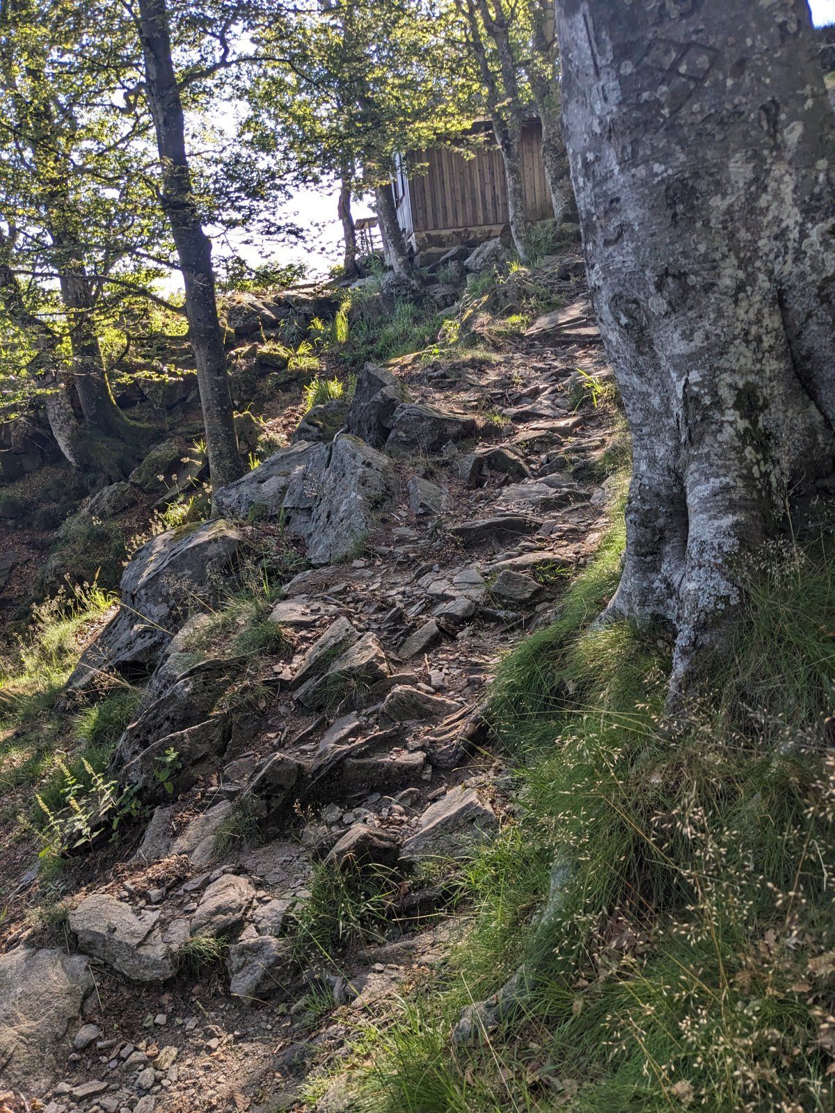

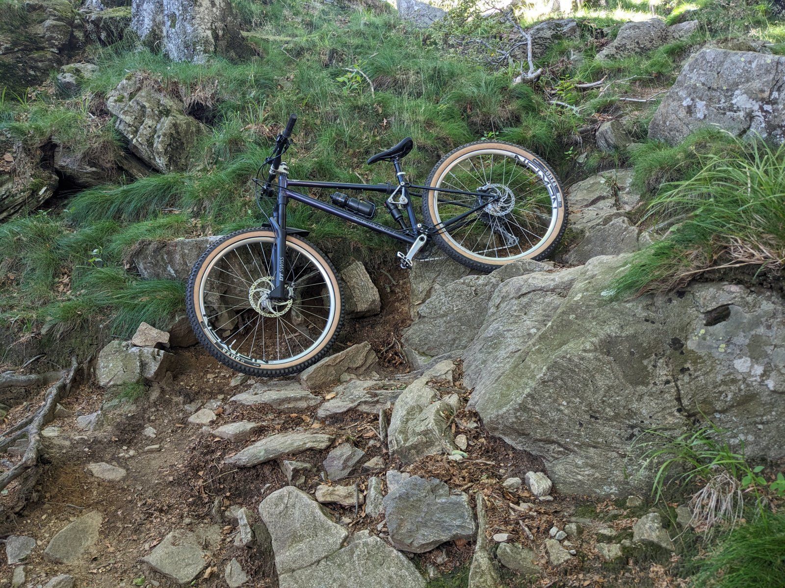

Bis lang gibt und gab es drei Rahmen.
Den dritten seht ihr im Artikel.
Mit den ersten zwei haben wir in Endeffekt einen Proof of Concept gemacht. Sind also lieber selber gefahren als einen Rahmen im Ermüdungstest bis zur Zerstörung zu belasten.
Darum haben wir bislang keinen EFBE Test gemacht. Aber der Gedanke ist vorhanden.
Aber dies ist mein Hometrail Gelände:
Da fahren wir alle lieber selber als einen Rahmen zu opfern und in den Sonnenuntergang zu reiten.
