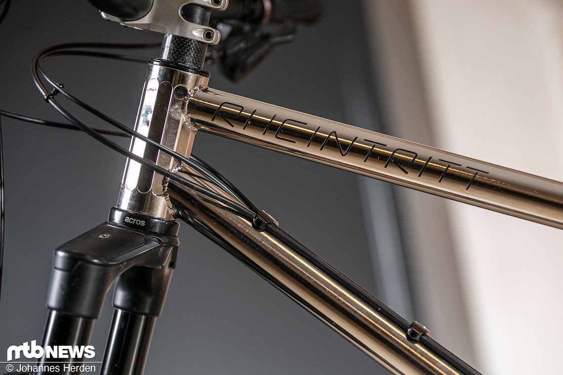

Rheintritt kommt aus Nordrhein-Westfalen – dahinter steht der Rahmenbauer und Tüftler Philipp Mikikis. Rheintritt bietet nicht nur das in Zusammenarbeit mit weiteren MTB-News-Lesern entstandene Down-Country-Fully Ruffy an – es gibt auch die Option, ein komplettes Custom-Rad anfertigen zu lassen. Rahmenbau-Material der Wahl ist dabei Stahl. Zukünftig soll es auch Rahmenbau-Kurse geben, in denen man sein eigenes Rad unter Anleitung zusammenbaut, sowie Bausätze für erfahrene Handwerker. Neben dem Ruffy und diversen Custom-Projekten ist Philipp Mikikis aktuell dabei, ein potentes und Park-fähiges Enduro-Bike zu entwickeln – das Ruffer. Dieses setzt im Gegensatz zum Ruffy auf einen Hinterbau mit virtuellem Drehpunkt.
Rheintritt Ruffy – Foren-Fully zum selber bauen

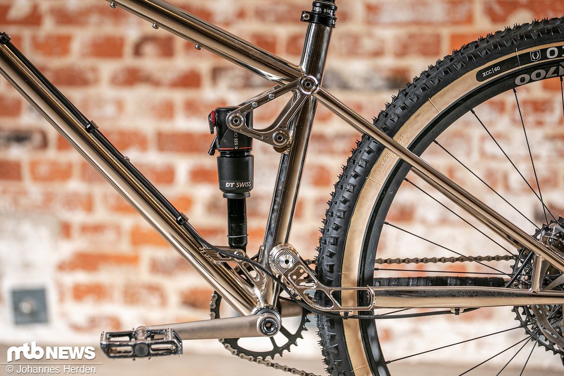

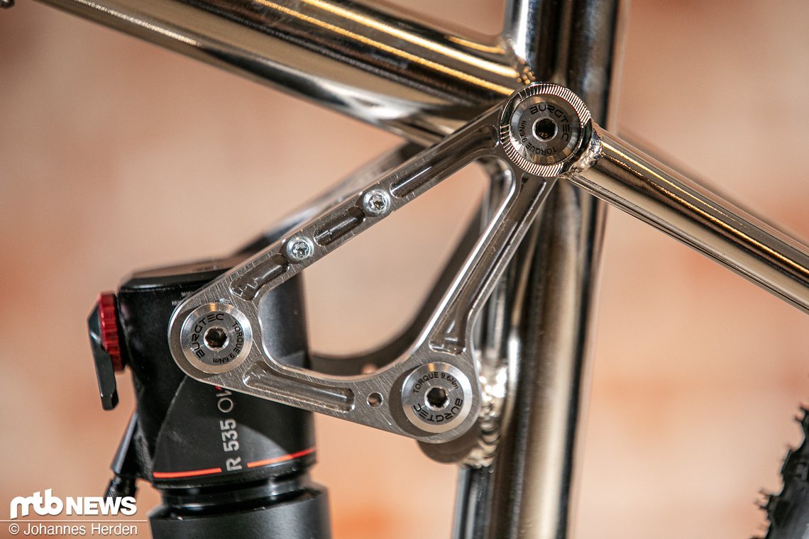

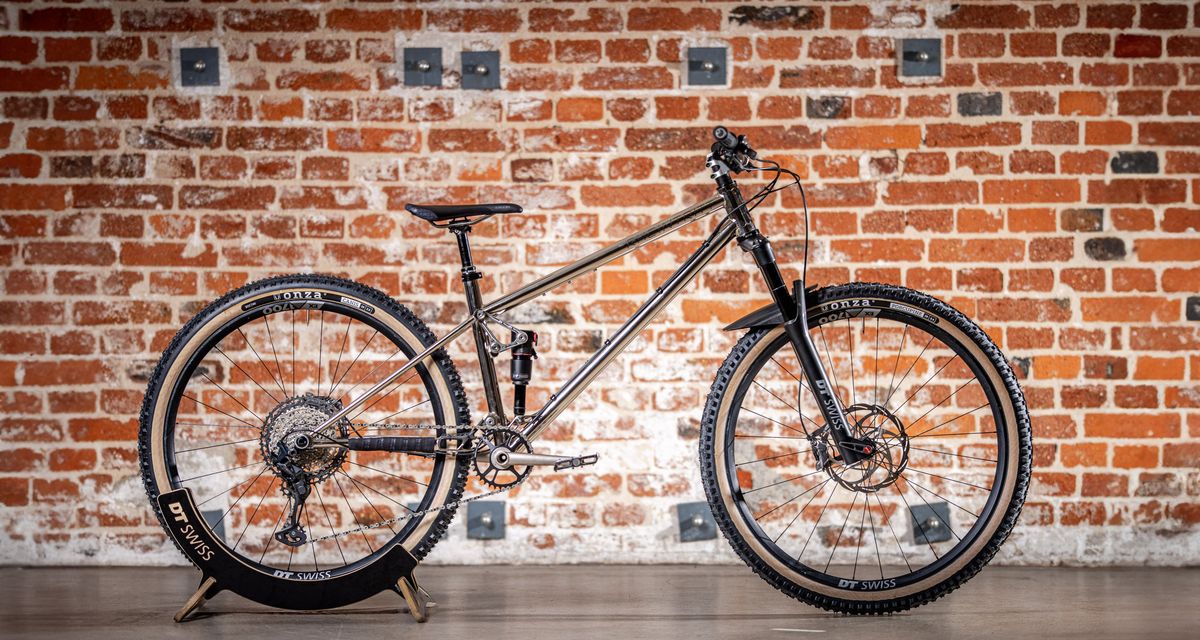

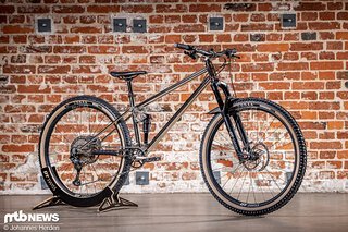

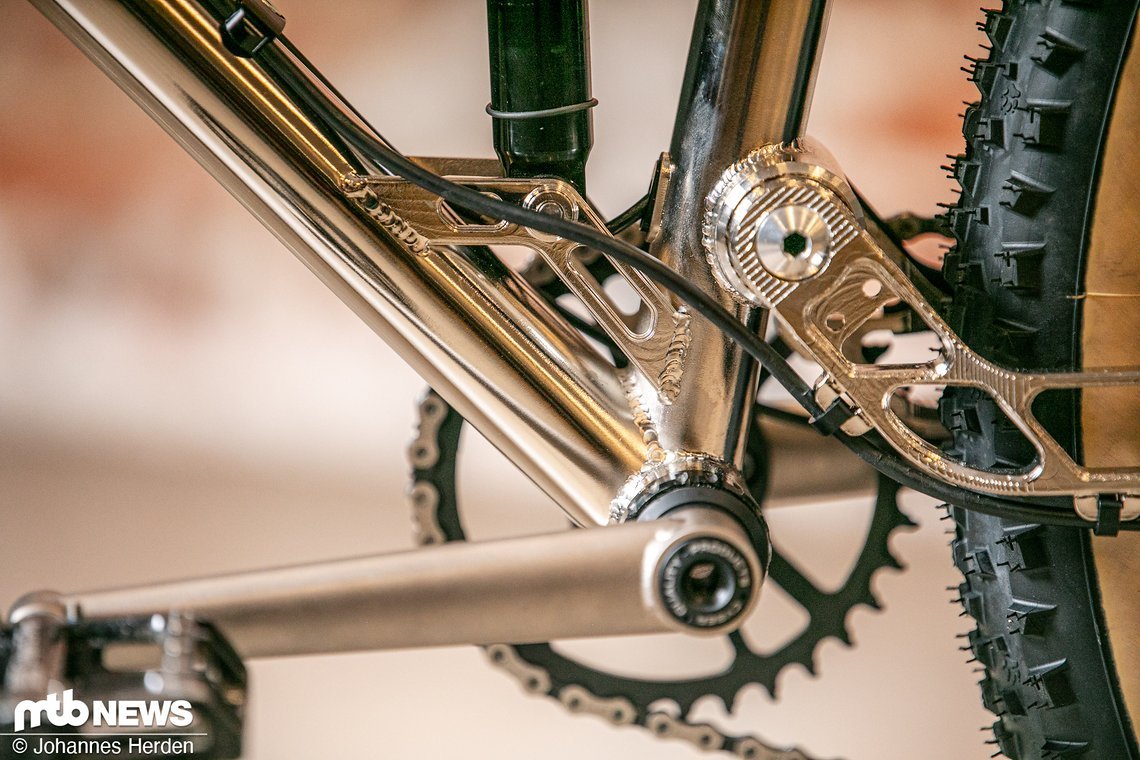

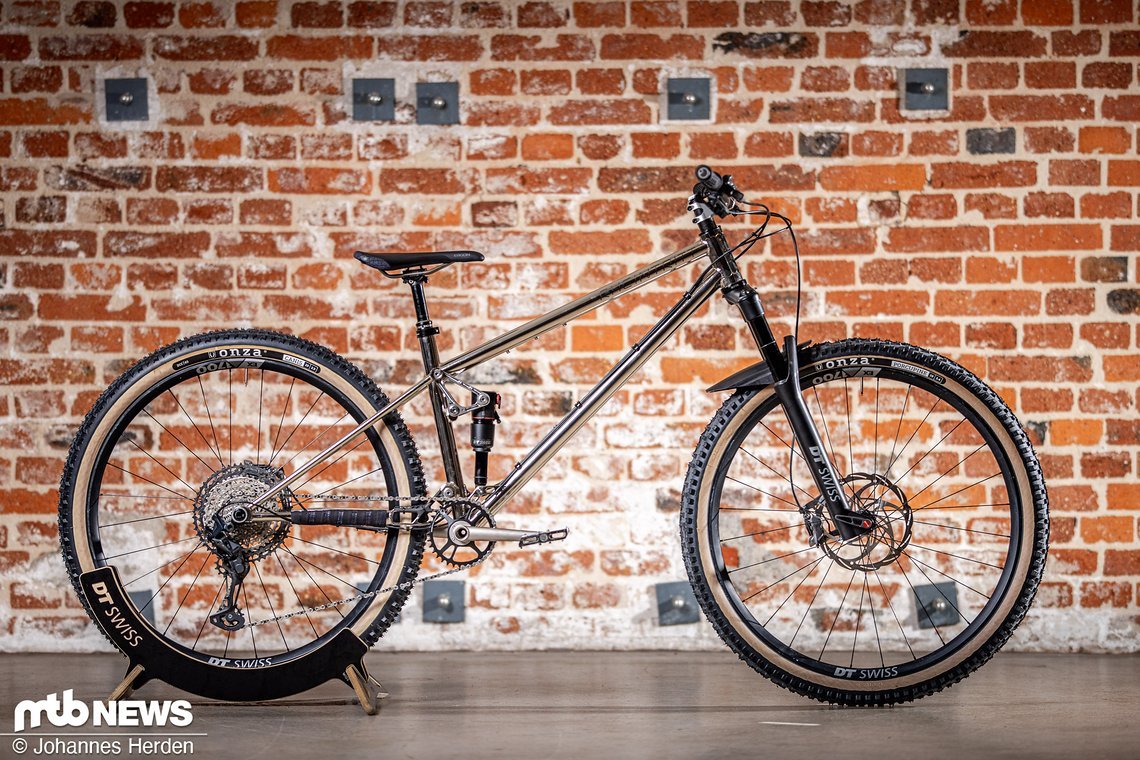

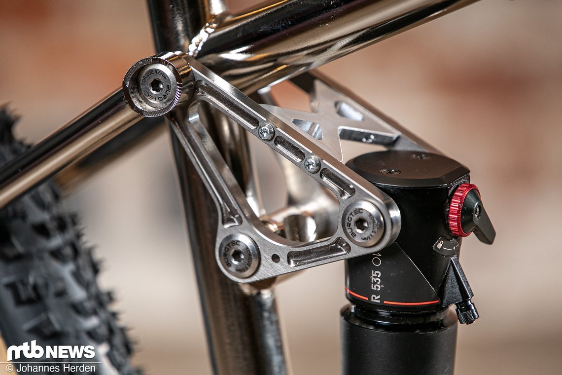

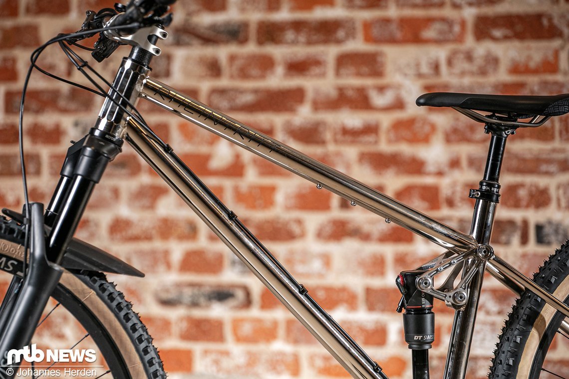

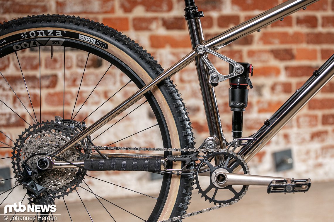

Auf den Craft Bike Days ist Philipp Mikiks von Rheintritt mit dem Ruffy aufgeschlagen. Der Name ist die Kurzform von „Rudelfully“ und erinnert an die Entstehungsgeschichte des Bikes: Engagierte MTB-News-Foren-User wollten ein auf die eigenen Vorstellungen anpassbares Down-Country-Fully entwickeln. Mit tatkräftiger Hilfe von Rheintritt ist das Ruffy entstanden, das mittlerweile in seiner dritten Iteration die Trails der Bundesrepublik unsicher macht. Es setzt auf einen simplen Eingelenker-Hinterbau, dem sich 110 bis 120 mm Federweg entlocken lassen. Der Rahmen ist so konzipiert, dass man ihn gut an die Geometrie-Wünsche des Kunden anpassen kann. So lassen sich verschiedene Federwege an der Front realisieren, wobei das IBC-Entwicklungsteam die meiste Zeit auf 130 mm Hub gesetzt hat. Das Rheintritt Ruffy rollt an Front und Heck auf großen 29″-Laufrädern.

Philipp Mikikis, Rheintritt: Ja, genau – wir stehen jetzt hier vor dem Reintritt Ruffy. Das ist die Kurzform für „Rudelfully“. Das ist ein Down-Country-Bike, welches mehr oder weniger im IBC-Forum komplett entstanden ist. Es ging wirklich los mit ein bisschen Hin- und Herschreiben im Stahlrudelfred. Dann wurde aus „lasst uns doch mal ein Down-Country-Bike entwickeln“ auf einmal tatsächlich Wirklichkeit. Jetzt stehen wir ein Jahr später hier mit dem dritten Rad, dem dritten Prototyp. Den haben wir jetzt mit allem ausgestattet, was uns irgendwie noch aufgefallen ist während der Zeit. Außerdem haben wir ein paar Sachen verbessert und wollen jetzt die ersten Räder über den Winter für die Leute, die beteiligt waren im Forum, ausliefern.

Das ist bei dem Rad etwas komplexer. Wir können hinten auf 120 mm beziehungsweise durch Hub-Begrenzung des Dämpfers auf 110 mm gehen. Beim Konzept war für viele wichtig, dass wir das Frontdreieck auf Maß haben. Das heißt, im Endeffekt kannst du Reach, Stack, Lenkwinkel und auch Gabeleinbauhöhe und damit auch den Federweg vorn festlegen. Wir sind das jetzt die ganze Zeit gefahren mit 120 mm hinten, 130 mm vorn. Das hat uns sehr gut gefallen. Wir haben verschiedene Kennlinien ausprobiert und uns in der dritten Iterationsstufe für diese hier entschieden und sind da sehr happy mit so weit.
