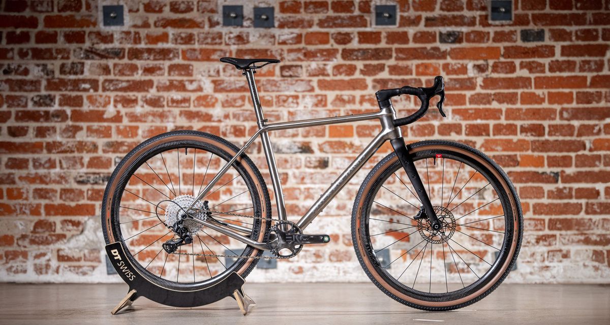

Das brandneue Falkenjagd Aristos Trail R feierte auf den Craft Bike Days Premiere
# Das brandneue Falkenjagd Aristos Trail R feierte auf den Craft Bike Days Premiere – das 8,5 kg leichte Titan Gravel Bike wählten die Teilnehmenden zum Bike of the Show 2023.

Das Falkenjagd Aristos Trail Gravel ist das Offroad-lastige und Bikepacking-orientierte Gravel Bike in der Falkenjagd-Familie. Dafür wartet es unter anderem mit einer Reifenfreiheit von 50 mm in 700c inklusive Schutzblechen auf. Das ist auch innerhalb der Trail Gravel-Riege üppig. Ein betont flacher Lenkwinkel von 69° kennzeichnet die auf Laufruhe gerichtete Geometrie.
Mit dem neuen Aristos Trail R bereichert Falkenjagd die gleichen Kernmerkmale und unveränderte Geometrie mit den Möglichkeiten des Titan 3D-Drucks und Carbon-Komponenten aus der eigenen Parapera-Linie, um ein Gravel Bike mit sauberer Linienführung und Leitungsintegration auf die Räder zu stellen. Titan 3D-Druck Teile setzt Falkenjagd in Form der Ausfall-Enden, mit dem Steuerrohr, dem Tretlager sowie am Sitzrohr ein. Die Parapera Lenker-Vorbau-Einheit sorgt für ein aufgeräumtes Cockpit und wartet mit 13° Flare für den Gravel-Einsatz auf.

Dieses Modell in der Form oder in dieser Geometrie gab es ja schon, sowohl in einer Stahlausführung, aber eben auch in Titan. Was die neue Generation des Gravel Bikes im Besonderen auszeichnet, ist, dass wir den häufigen Kundenwunsch nach mehr Integration umsetzen, eine extrem cleane Optik schaffen und trotzdem noch die hohe Reifenfreiheit bieten. Ohne dass dann das gesamte Rad in sich wie ein Klumpen oder zu gedrungen wirkt.
Um das umzusetzen, haben wir hier vermehrt mit 3D-Technologie gearbeitet, wie man es zum Beispiel besonders am Steuerrohr schön sieht. Auch die Übergänge sind in Form sogenannter Sicken fließend gehalten, es geht dann hinten weiter in den Hinterbau mit gerader Linienführung.
Ein wichtiges Detail ist auch der Übergang der Sitzstreben zum Oberrohr – hier gehen schöne Linienführung und erhöhte Dämpfung zusammen, denn die Sitzstreben gehen sozusagen komplett über ins Oberrohr. 3D-Teile kommen hier, sowie am Tretlager, aber auch unten an den Ausfallenden zum Einsatz.

Dieser Rahmen liegt jetzt so bei 1800 Gramm. Der neue Rahmen, der geschweißte Rahmen wird ca. 400 Gramm leichter sein im Vergleich zu dem 3D-Rahmen.
Und die Reifenfreiheit von dem Rad, das vor uns steht?
Mit Schutzblechen  sind es 50 Millimeter. Und wenn man sich den Hinterbau anschaut, dann sieht man, was das Besondere am 3D-Druck-Verfahren ist. Nämlich, dass man an gewissen Bauteilen Sachen produzieren kann, die normal mit Metall eben nicht gehen, die man so nur aus dem Carbon-Rahmenbau kennt. Die Freiheit auch den Hinterbau so zu gestalten, dass es nicht grob wirkt, aber dennoch breite Reifen auch in Kombination mit Schutzblechen unterzubringen. Und natürlich auch Gepäckträger integrieren zu können.
