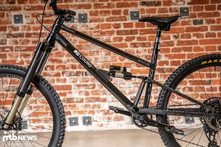

Auf den ersten Blick sieht das CDuro Epona aus wie ein relativ filigranes Carbon-Bike mit einigen edlen Komponenten. Schaut man jedoch genauer hin, fragt man sich schnell: Was bitte geht denn hier ab!? Wir haben uns das Carbon-Erstlingswerk der tschechischen Marke näher angeschaut und erfahren, wie die innovative Produktion abläuft.

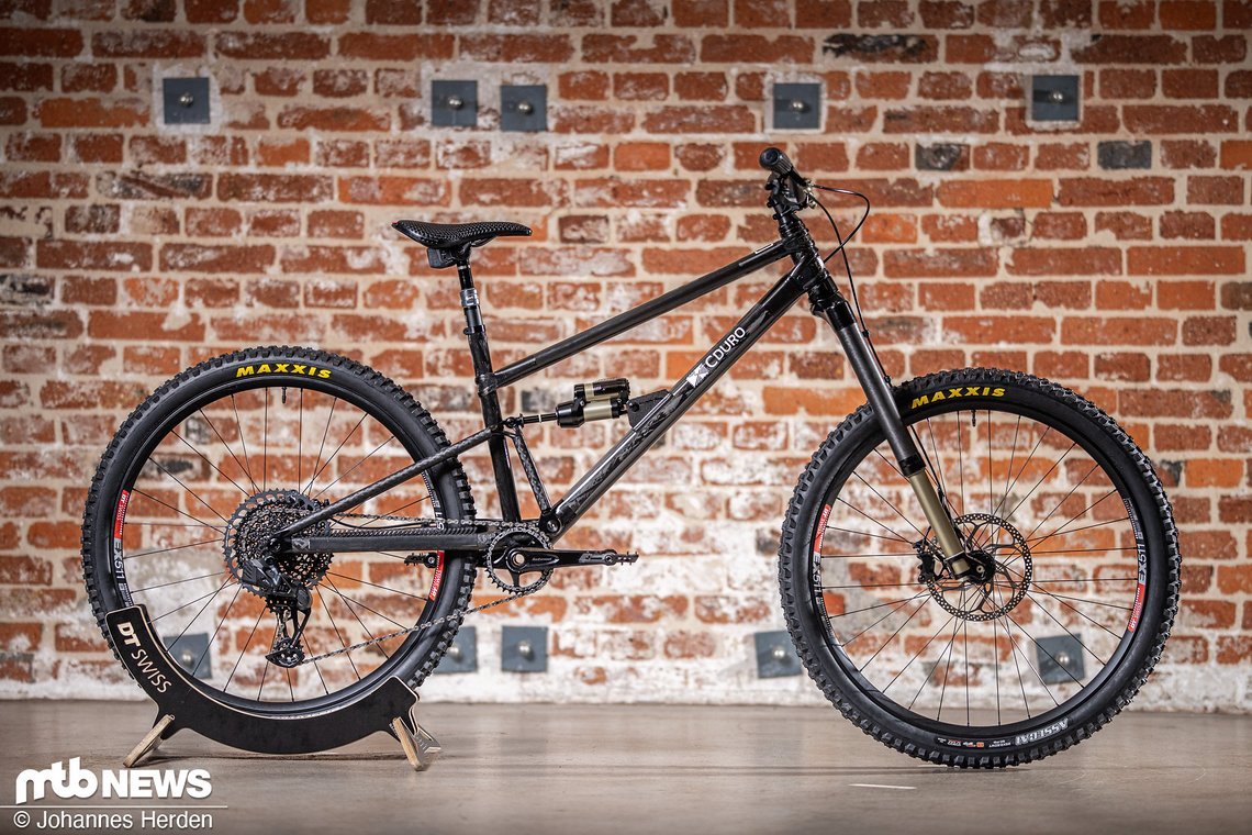

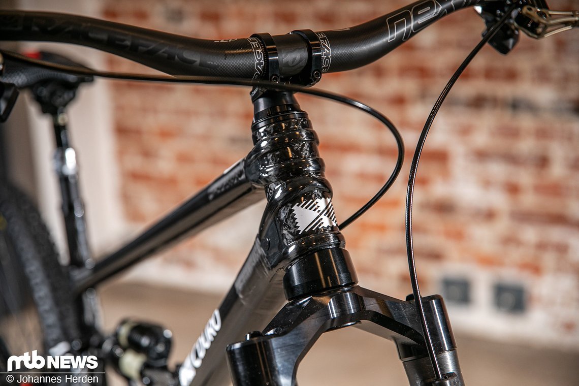

Das CDuro Epona sieht im ersten Moment aus wie ein filigranes Enduro mit außergewöhnlichen Komponenten
# Das CDuro Epona sieht im ersten Moment aus wie ein filigranes Enduro mit außergewöhnlichen Komponenten – wirft man dann einen näheren Blick auf den Carbon-Rahmen, kann einem schon mal die Kinnlade runterklappen.
Diashow: Craft Bike Days 2023: CDuro Epona – Tschechisches Carbon-Enduro aus der Zukunft

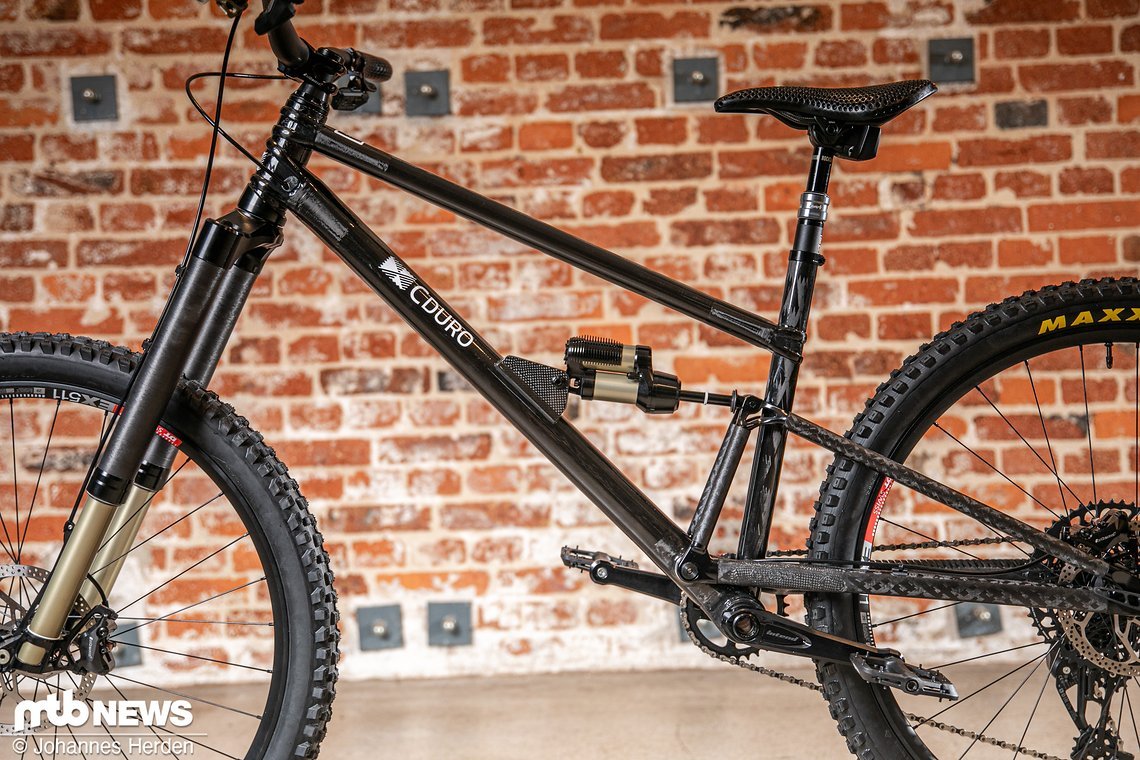

2.200 Gramm soll der Rahmen auf die Waage bringen

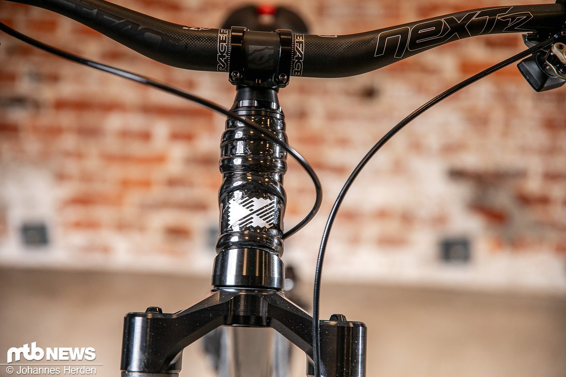

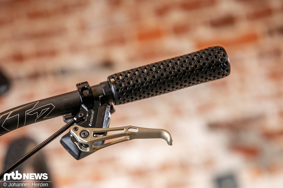

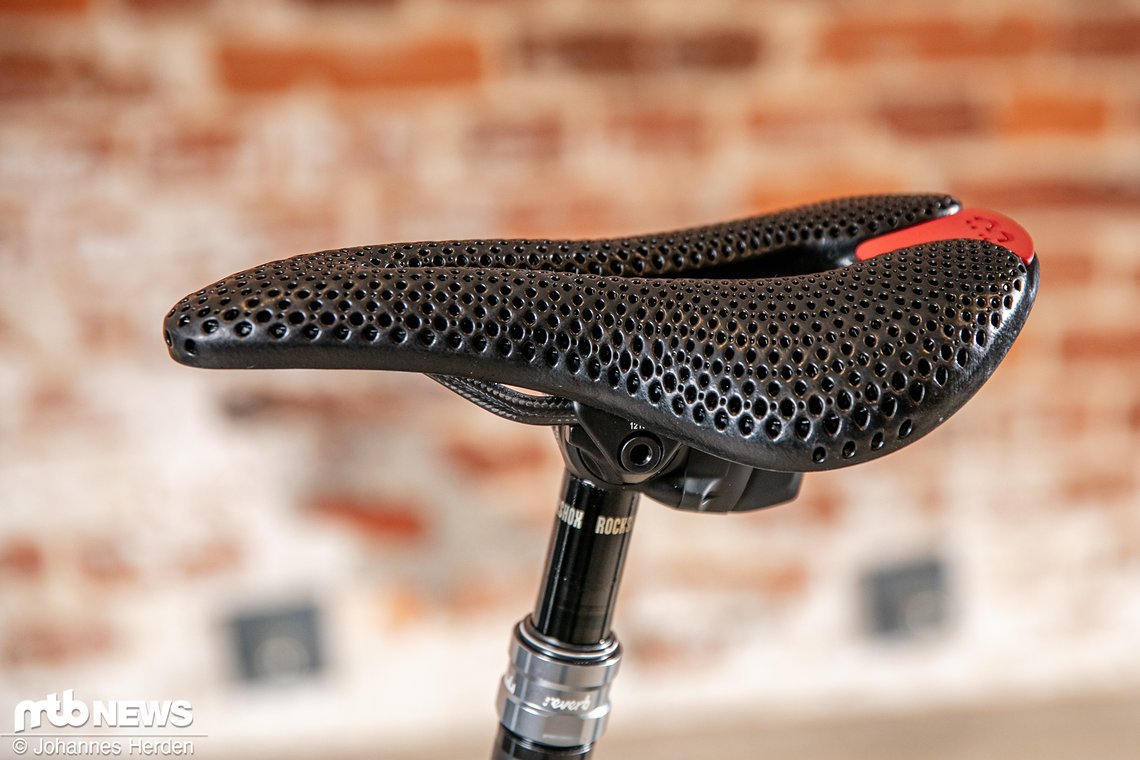

Die Kontaktpunkte stammen aus dem 3D-Drucker und kommen von Poselda.
Beim CDuro Epona handelt es sich um das Erstlingswerk der Tschechen

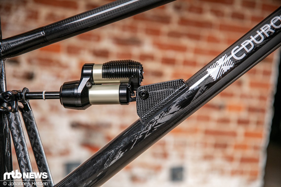

Genau genommen handelt es sich bei CDuro um ein kleines Nebenprojekt von CompoTech – einem vor etwa 30 Jahren gegründeten Unternehmen, das sich auf die industrielle Fertigung von Carbon spezialisiert hat. Weil man das einzigartige Know-how auch auf Fahrräder anwenden kann und einige im CompoTech-Team ganz offensichtlich Mountainbike-begeistert sind, hat man vor rund drei Jahren das Projekt CDuro ins Leben gerufen – was Ondrej Uher, Research and Development Director von CompoTech und CDuro, im Interview mit einem Zwinkern als „tolle Team Building-Maßnahme“ bezeichnet.

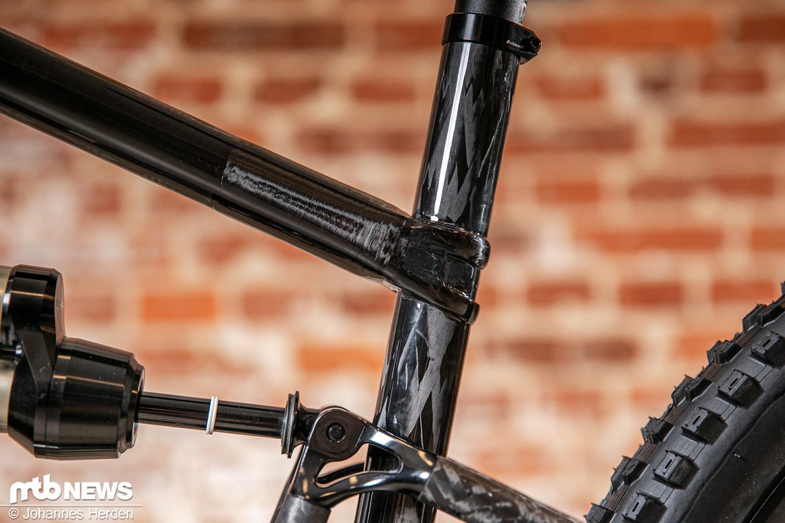

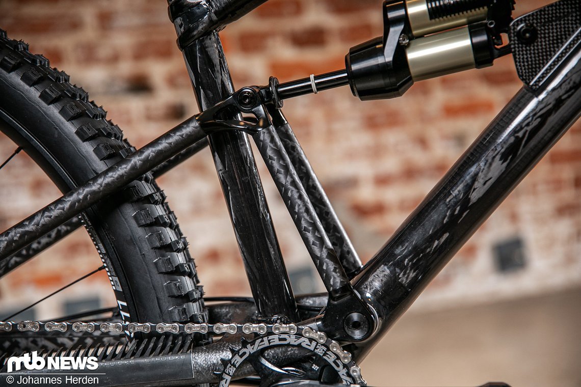

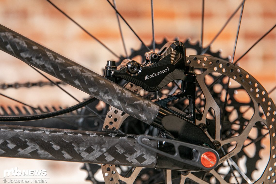

Die Carbon-Rohre werden zunächst maschinell gewickelt und anschließend per Integrated Loop Technology miteinander verbunden und verklebt
# Die Carbon-Rohre werden zunächst maschinell gewickelt und anschließend per Integrated Loop Technology miteinander verbunden und verklebt – das erinnert ein wenig an den Ansatz, Carbon-Rohre mit Muffen zu verbinden. Allerdings ist die Verbindung der Rohre hier schon integriert. Gefertigt werden die CDuro-Rahmen in einem ziemlich einzigartigen Verfahren in Tschechien.

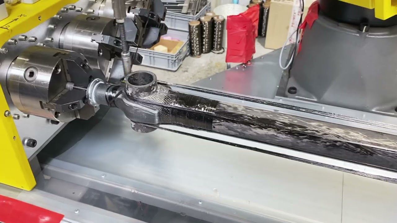

Der Clou am CDuro Epona ist mit Sicherheit das Fertigungsverfahren: Zunächst werden von einem Roboter-Arm im Nass-Epoxidharz-Verfahren Rohre aus leichtem High Modulus-Kohlestoff maschinell gewickelt. Robot Assisted Fiber Laying nennt CDuro diesen Prozess. Die so gewickelten Rohre werden anschließend maschinell per Integrated Loop Technology miteinander umwickelt und miteinander verklebt. Weitere Informationen zum weitgehend automatisierten Herstellungsprozess findet ihr auf der Website von CDuro – und einen Eindruck, wie die Integrated Loop Technology funktioniert, könnt ihr euch in diesem Video mit Suchtfaktor anschauen:

Das CDuro Epona will aber mehr können, als einfach nur mit dem Herstellungsverfahren zu begeistern. In den vergangenen beiden Jahren ist das Enduro-Bike bereits auf diversen Rennen ausgiebig in der Praxis getestet worden. Das Rahmen-Design ist prinzipiell recht simpel: CDuro setzt am 160 mm-Boliden auf einen Eingelenk-Hinterbau mit horizontal im Hauptrahmen platziertem Dämpfer. Man lege dabei sehr viel Wert auf gute Pedalier-Eigenschaften, so Ondrej von CDuro – trotzdem soll das Epona vor allem bergab eine gute Figur machen. Mit sehr langen Reach- und Kettenstreben-Werten sowie einem 64° flachen Lenkwinkel fällt die Geometrie des CDuro Epona progressiv aus.
# Beim CDuro Epona handelt es sich um das Erstlingswerk der Tschechen – das Enduro-Bike aus Carbon bietet 160 mm Federweg und eine progressive Geometrie. Am Heck setzt CDuro auf ein unkompliziertes Eingelenker-Design.
Gewichtstechnisch soll der CDuro Epona-Rahmen rund 2,2 kg auf die Waage bringen. Preislich soll das Schmuckstück, das in Tschechien produziert wird, bei 3.800 € liegen. Zukünftig soll es Sets mit Intend-Dämpfer und -Federgabel geben – Komplettbikes sind hingegen nicht in der Pipeline. Und generell will man bei CDuro eng mit allen Interessenten zusammenarbeiten: Wer Interesse an einem Epona hat, kann sich auf der Website mit dem Team von CDuro in Verbindung setzen, statt das Produkt anonym in den Warenkorb zu legen. Die Produktion soll im Januar 2024 beginnen – und zukünftig dürften noch andere Rahmen das Line-up von CDuro erweitern.

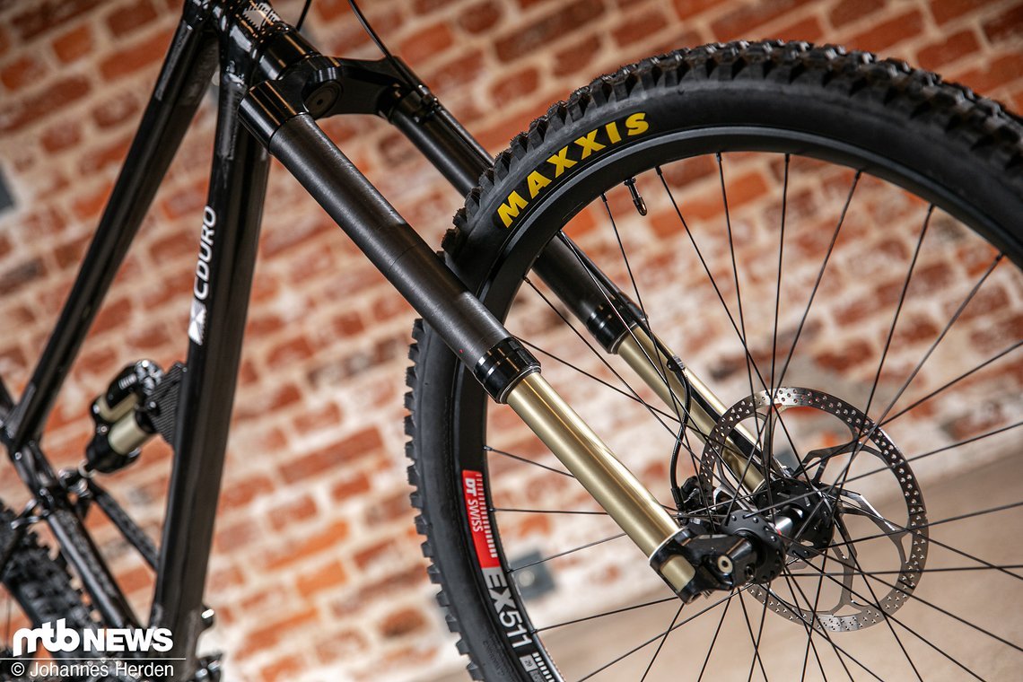

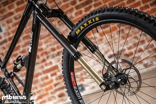

Die Intend-Federgabel ist ein besonderer Leckerbissen, bei dem CompoTech die Finger im Spiel hat
# Die Intend-Federgabel ist ein besonderer Leckerbissen, bei dem CompoTech die Finger im Spiel hat – um das Gewicht zu reduzieren und die Steifigkeit zu erhöhen, sind die Standrohre nämlich von den Tschechen aus Carbon gefertigt worden.

Ondrej, CDuro: Das Projekt CDuro ist nun einige Jahre alt und wurde von unserer Mutterfirma CompoTech ins Leben gerufen. CompoTech hat sich auf die industrielle Fertigung von Carbon spezialisiert. Wir haben dort eine eigene, proprietäre Produktions-Technologie entwickelt, die dank der Unterstützung eines Roboters nahezu vollständig automatisiert abläuft. Wir nennen die Technologie Integrated Loop Technology. Dabei werden Rohre aus Kohlestoff-Fasern, die von einem Roboter-Arm in einem Nass-Epoxidharz-Verfahren gewickelt wurden, mithilfe der ILT-Schlingentechnologie miteinander verbunden. Wir müssen die Teile dann einfach nur noch zusammenschieben. Das bedeutet, dass nur wenig manuelle Arbeit notwendig ist.
Wie werden die einzelnen Teile des Rahmens miteinander verbunden? Werden sie verklebt?
Ondrej, CDuro: Ja, genau. Die Teile werden extrem präzise gefertigt und dann anschließend miteinander verklebt.
Was zeichnet das CDuro abgesehen vom ILT-Verfahren noch aus?
Ondrej, CDuro: Wir legen sehr viel Wert auf Design und Produktentwicklung. Am Rahmen ist praktisch jeder Aspekt optimiert. Wir verwenden sehr hochwertige High Modulus UMS40-Carbonfasern. Und wir haben viel Erfahrung mit dem Design von Fahrrad-Rahmen für Festka (ein tschechischer Hersteller von Road- und Gravel-Bikes, Anm. d. Red.). Mir persönlich ist das Thema Pedaliereffizienz extrem wichtig. Ich denke also, dass nicht nur das Aussehen von unserem CDuro, sondern auch die Fahreigenschaften ziemlich außergewöhnlich sind.
# Die Kontaktpunkte stammen aus dem 3D-Drucker und kommen von Poselda.
Während der Sattel maßgefertigt bestellt werden kann, handelt es sich bei den Griffen um Prototypen.
# Während der Sattel maßgefertigt bestellt werden kann, handelt es sich bei den Griffen um Prototypen.

Ondrej, CDuro: Ja, das wollte ich noch erwähnen. Hier ist eine Intend-Gabel verbaut, bei der wir die Standrohre produziert haben. Da können wir unsere Produktions-Expertise einbringen und unser Verfahren reduziert das Gewicht und erhöht die Steifigkeit. Außerdem passt die Optik perfekt zum Rad. Der Sattel und die Griffe sind von einer tschechischen Firma namens Posedla. Beide Bauteile werden 3D-gedruckt. Den Sattel kann man auf deren Website bereits konfigurieren und er wird einem dann speziell angefertigt. Die Griffe sind aktuell noch im Prototyp-Stadium.

  3. Griffe Protoypen? 😂
    https://www.lizardskins.com/product...t-black&c=slip-on_handlebar_grips&t=3dgrp&v=0
    Wann kamen die griffe auf den markt, wann wurde das interview geführt?
  4. Wann kamen die griffe auf den markt, wann wurde das interview geführt?
    Die hier im Artikel sind glaube keine Lizard Skin.
    Da war aber wieder jemand schneller.
    Ich frage mich sowieso, warum das so lange gedauert hat.
    Ein Sattel ist deutlich aufwendiger.
    Die Lizard Skin sind brand neu.
