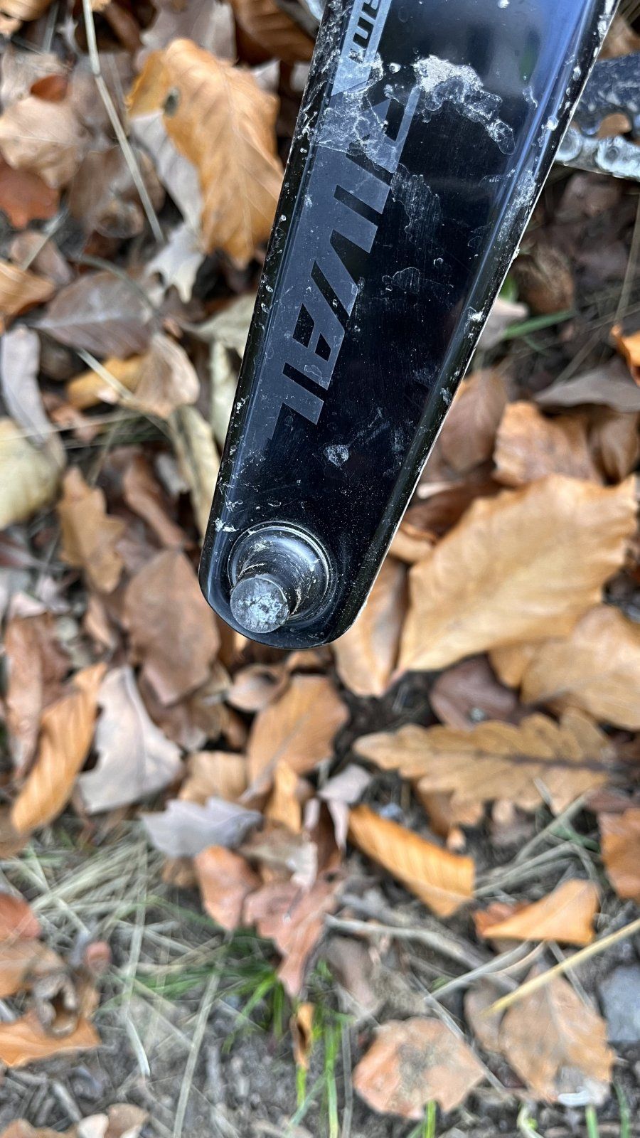

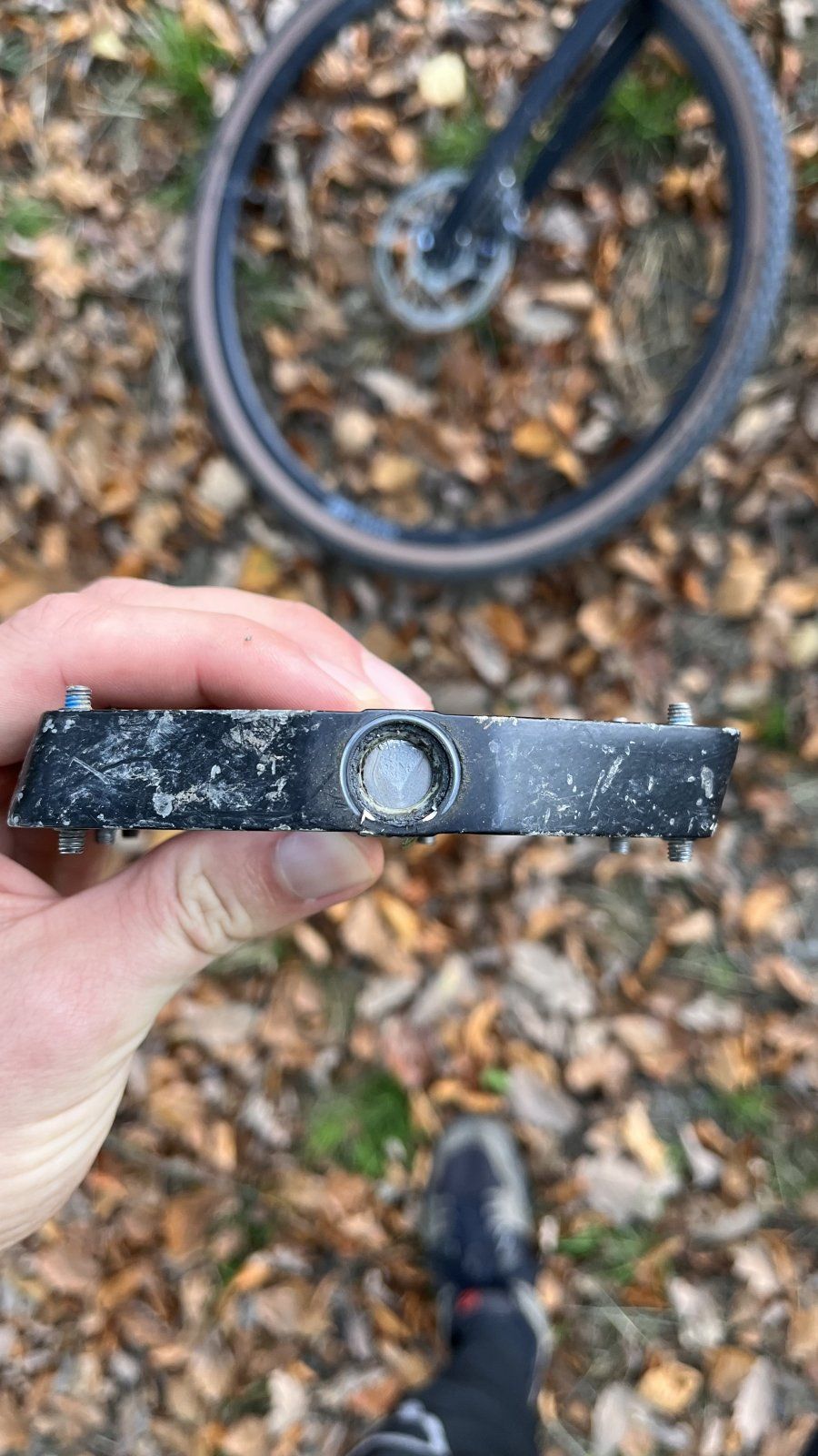

Ich hatte vor 2 Jahren schonmal einen stamp 2 Bruch aufm flowtrail in Winterberg und mich ordentlich abgelegt, zum Glück ohne langwierige Verletzung. Habe das Pedal reklamiert und repariert zurückbekommen, scheinbar wurde die Spindel getauscht.
Dann habe ich die Pedale nur noch am gravelbike montiert und dann ist mir heute das andere gebrochen beim uphill in Sitzposition. Könnte nur noch kotzen…
Habe blöderweise stamp 7 am downhiller und Trailbike montiert. Gibt es da eher weniger Brüche?

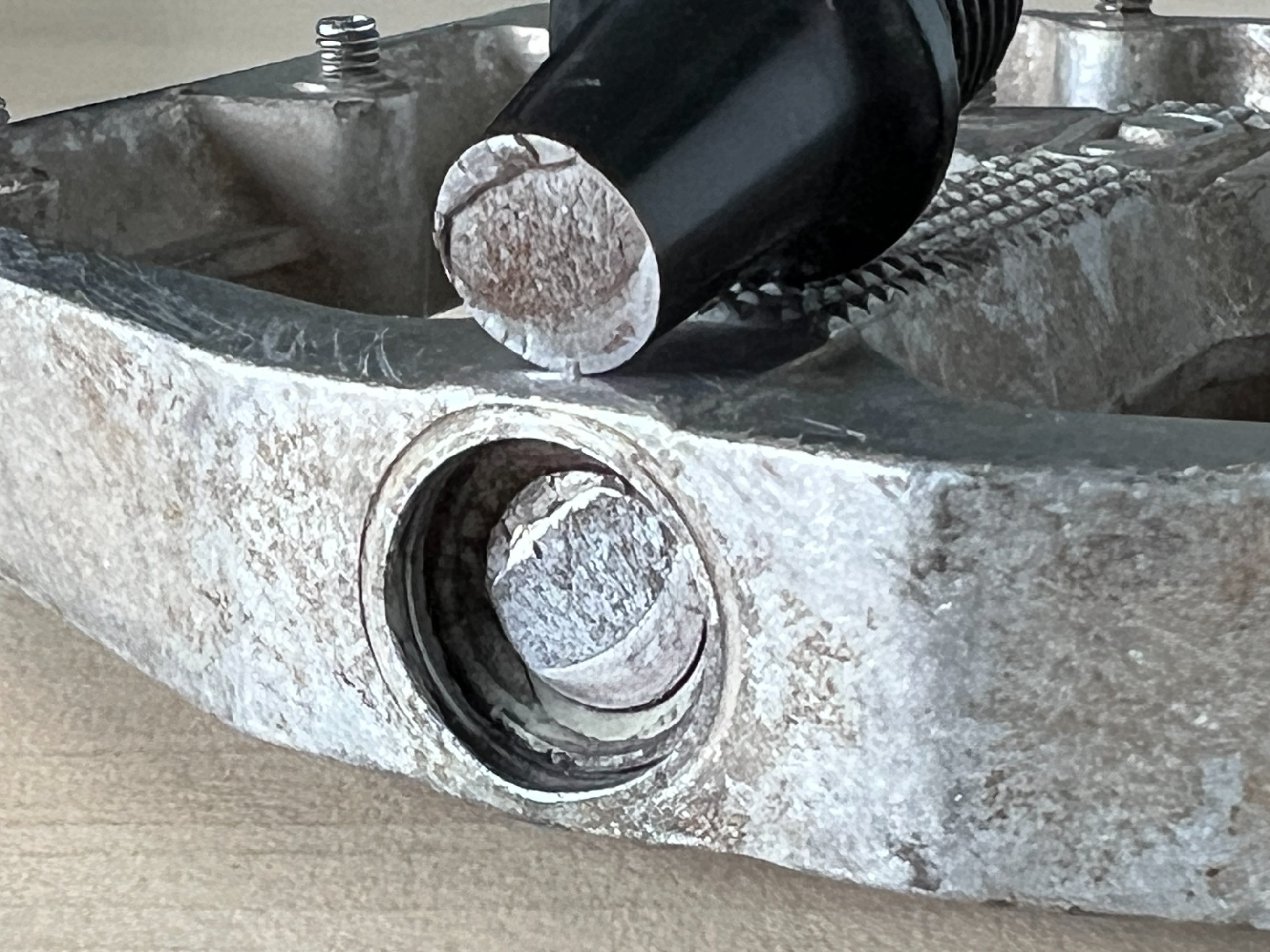

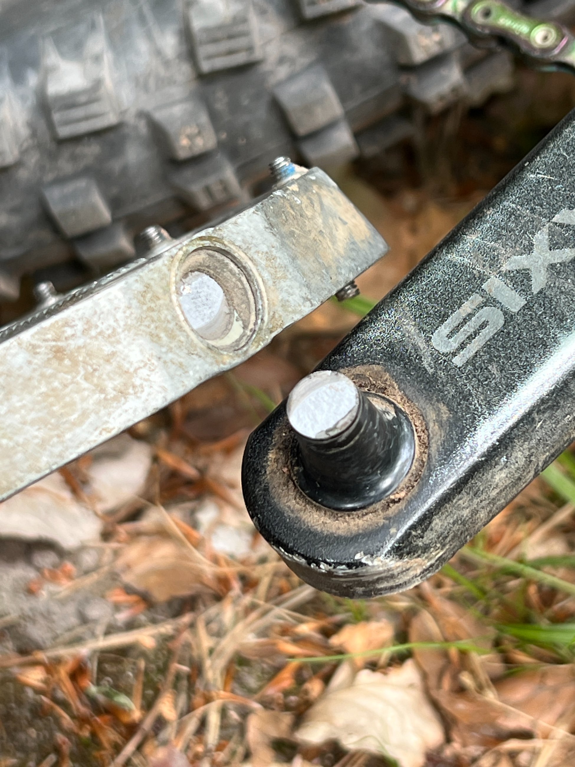

Fahre auch schon nen paar Jahre an verschiedenen Bikes die stamp 2, vor nen paar Tagen auch Mitglied in dem exklusiven Club geworden.
