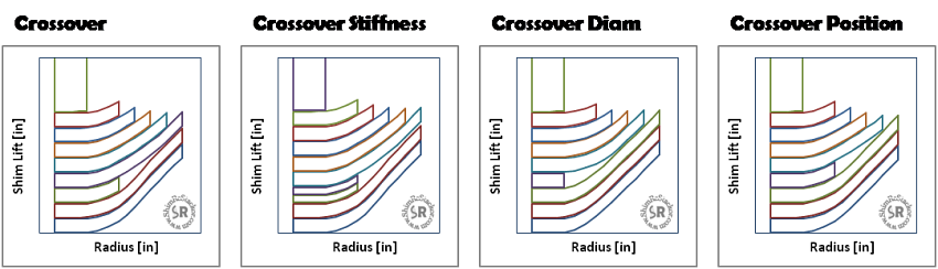

Mir kam die Idee einen crossover Stack zu bauen, bei dem der obere Teil des stacks aber nicht aus shims, sondern eben aus der vorspannbaren Feder mit Federteller besteht. Quasi wie hier auf dem Bild ersichtlich, nur dass der obere Teil kein tapered stack, sondern die Schraubenfeder mit Federteller ist.
1. Hat damit zufällig jemand Erfahrungen oder sonstige hilfreiche Hinweise?
2. Könnte man dadurch einen harschen Übergang zwischen LSC und HSC umgehen und weiterhin eine extern anpassbare HSC erhalten?
Mit der Bestückung der Faceshims und des crossover shims müsste man natürlich noch etwas rumprobieren, aber prinzipiell könnte ich mir das Ganze als brauchbar vorstellen.
Jemand Ideen und/oder Erfahrungen?
