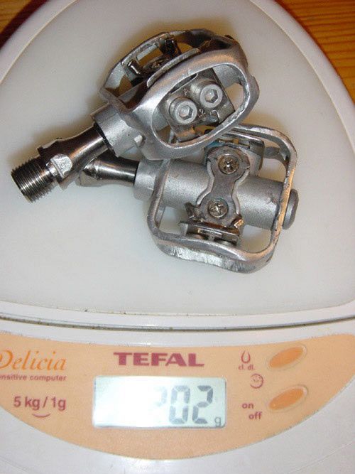

dann sind doch meine eggbeater sl für 95 € ok?
0,35 € / gramm
roadrunner_gs schrieb:
Nö! :p
Xpedo SL/CR 326g 69 Euro 0,21 €/g
Xpedo Mg/CR 289g 109 Euro 0,38 €/gr (okay, ich habe meine für 62€ beim Stadler bekommen inklusive Behördenrabatt :lol: )
noch besser:
Corratec Easy-Click Titan: 240g / ca. 70 euro auf Ebay 0,29 €/g
mit 4 stk M5 aluschrauben 230g. punkto gewicht/preis kaum zu schlagen.absolut top in der funktion.meine haben 3 jahre perfekt überstanden und wogen mit ein wenig dremeln gar nur 202g.
