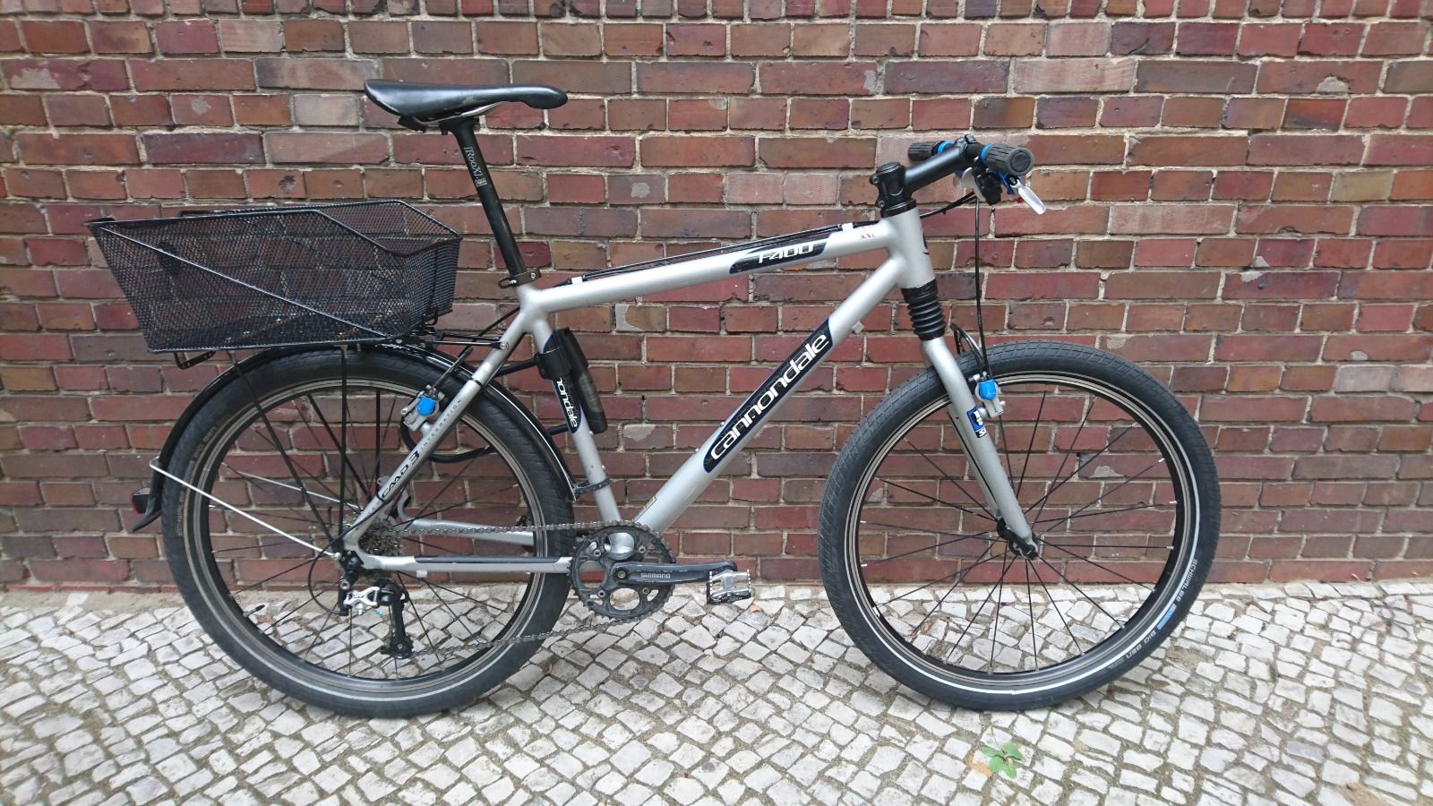

Wenn wir jetzt an dem Punkt angelangt sind, wo wir unsere Arbeitstiere vorstellen, hab ich auch mal wieder was zu teilen.
Nach Jahren der nassen Hintern mangels Schutzblech, nassen Rücken Dank Rucksack, Sorge um Diebstähle wegen viel zu teurer Räder am Fahrradständer, Zerschrammung der Räder an Fahrradständern, Stollenreifen auf Asphalt, Fahren ohne Beleuchtung, durch Klickpedale zerstörte Turnschuhsohlen und ehlendig langen Touren auf meinem 200€-Eingang-Rücktritt-Stahlesel habe ich dieses F400 auf Kleinanzeigen gefunden.

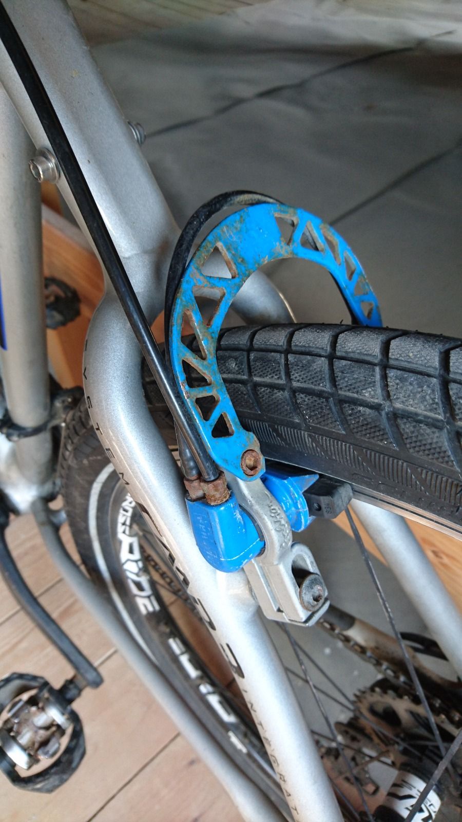

Für schmale 150€ kam es tatsächlich mit vergammelter Magura HS33, neuen Schwalbe Big Ben und Mavic-LRS, wartungsarmer Headshok, stadttauglich unauffälliger Lackierung (für damalige C'dale-Verhältnisse) UND in meiner Größe. Natürlich brauchte es etwas Liebe (die Bremsen etwas mehr, scheiß Rost, HS33-Entlüftung und -Montage), aber dafür bin ich gern aus Berlin ins Ruhrgebiet gefahren.
Nach weiteren 200€ für Sprit, Schloss, Korb, Brems- und Schaltkleinzeug und Headshok-Lagern stand eine der besseren Kurzschluss-Entscheidungen in meinem Leben. Dank oben genannter Vorteile kann ich nun ohne Sorgen sämtliche Strecken mit dem Rad zu machen und bin in einem halben Jahr knapp 2000 km gefahren. Und das, obwohl die Uni zu hat und die Arbeit nur zwei Mal pro Woche 5 km weg ist. Hat sich gelohnt, und ist im Fuhrpark das meistgefahrene, obwohl alle anderen deutlich teurer waren.
Achja, Gewicht mit allem ca. 16 Kilo und es fällt öfter um/knickt ein, weil davon 12 Kilo auf der Hinterachse lasten :D Ein voll beladener, überdimensionierter Korb macht es auch nicht besser...
Fertiger Aufbau, nur ohne Licht, Garbaruk-Spider und Handyhalterung...

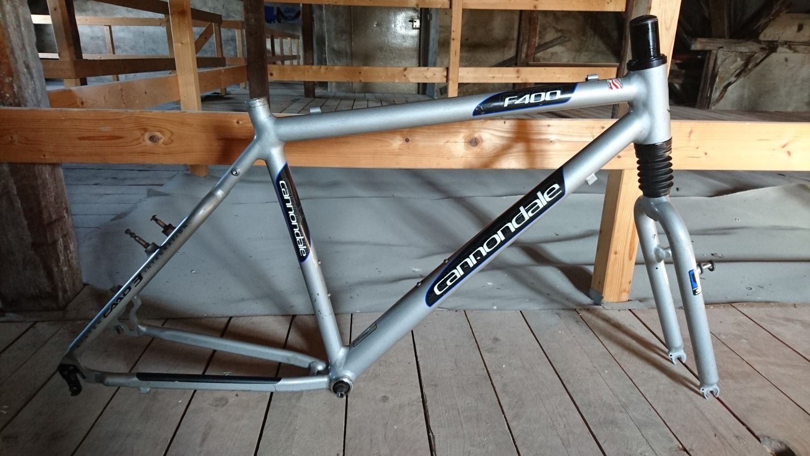

...aufs (fast) letzte zerlegt, um zu wissen, woran man ist...

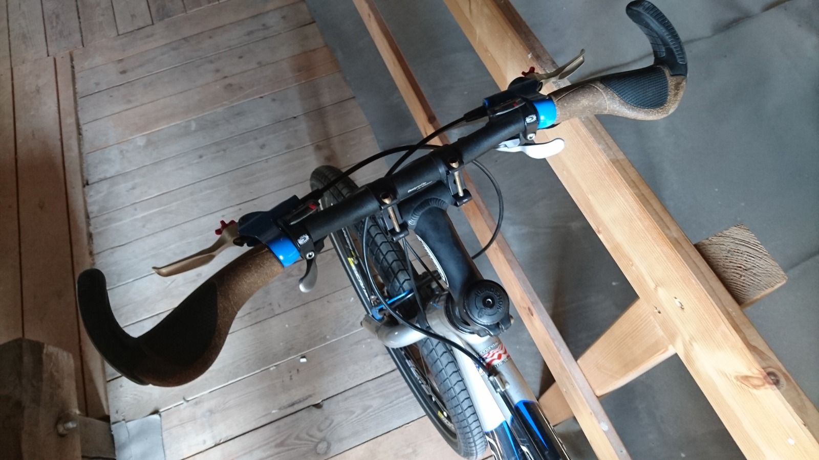

...der Orthopäden-Lenker des Vorbesitzers...
WhatsApp Image 2020-12-06 at 21.57.17.jpeg...und eine vergammelte HS33 in SID-blau.

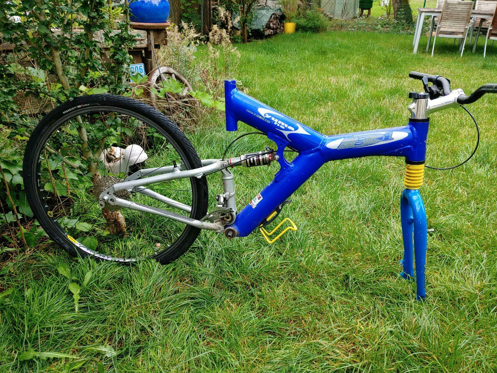

Über Ebay-Kleinanzeigen habe ich ein B1 Yuma gefunden, in dem ne Fatty drinsteckt:
Link https://www.ebay-kleinanzeigen.de/s...t-federgabel-und-daempfer/1504535767-217-6816
Passt die da wirklich in den Rahmen? Wäre mir neu, dass auch Non-Cannondale-Rahmen mit Fattys kombiniert werden können.

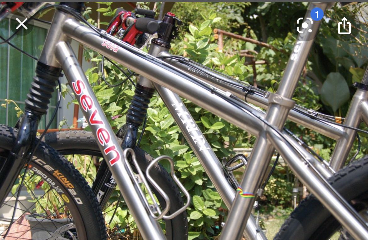

B1 hatte damals tatsächlich die Erlaubnis. Wurde nach ein paar Jahren von Cannondale kassiert. Ansonsten gabs das nur für diverse Titanverarbeiter. Hab z.B. mal ein Seven “in echt” gesehen. Ähnlich dem hier:

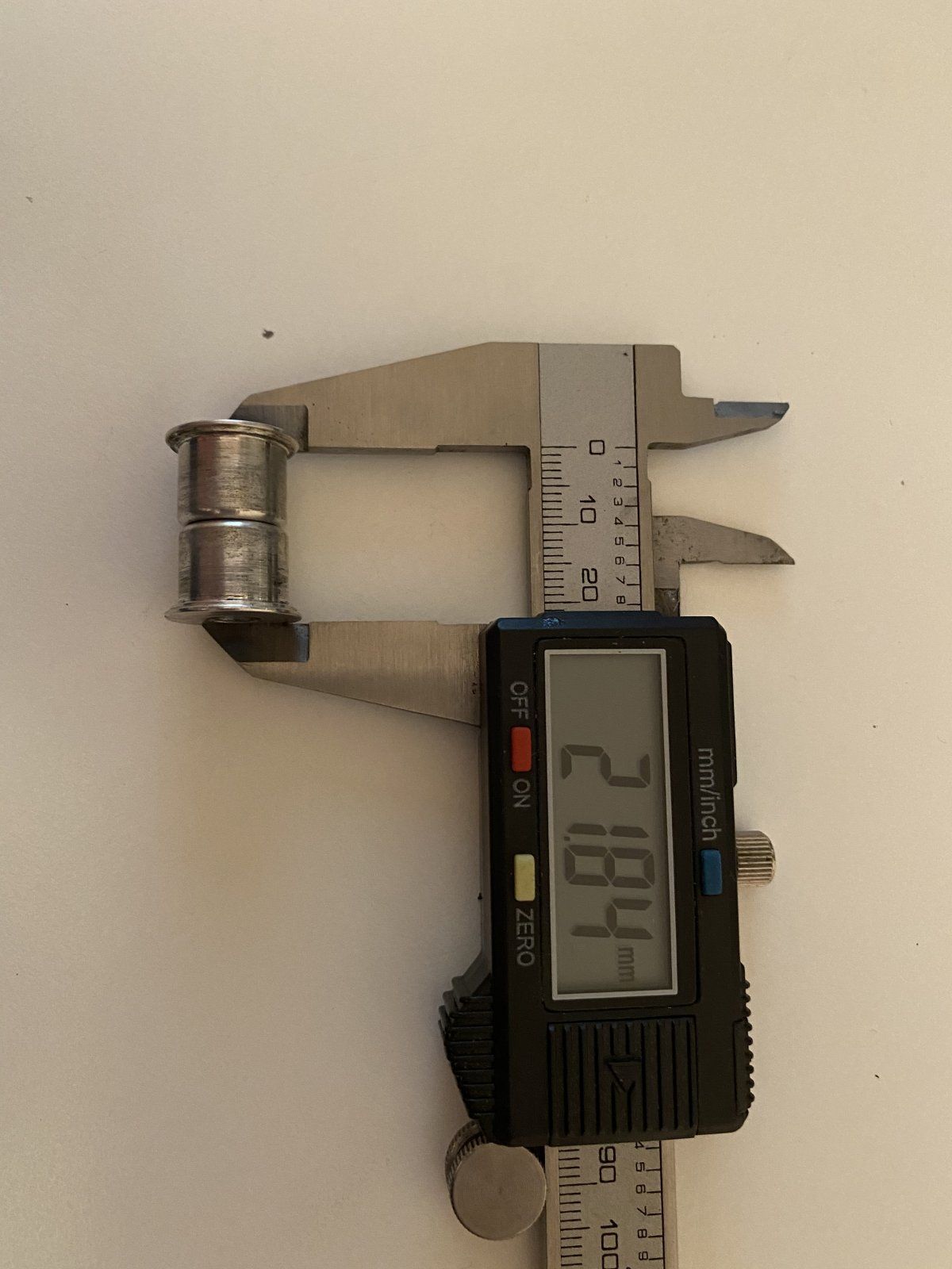

Hab mal eine Frage....vielleicht kennt ja jemand die genauen Maße. Mein Super V ist eigentlich fertig. Leider ist aber etwas Spiel in der Dämpferbuchse bei dem verbauten Fox Alps5r. Keine große Sache, hab ich gedacht....aber jetzt tue ich mich etwas schwer die richtigen Buchsen und Gleitlager zu bestellen. Das Auge hat 12,7mm...die Schraube 6mm...soweit so klar. Aber solche Buchsen (Einbaubreite gemessen 21,84mm) wie auf dem Foto, finde ich einfach nicht. Sowas muss es doch geben...oder ersetzt man das heute anders? ...mit so mehrteiligen Dingern? Bin da, glaube ich, nicht ganz up to date 😂
