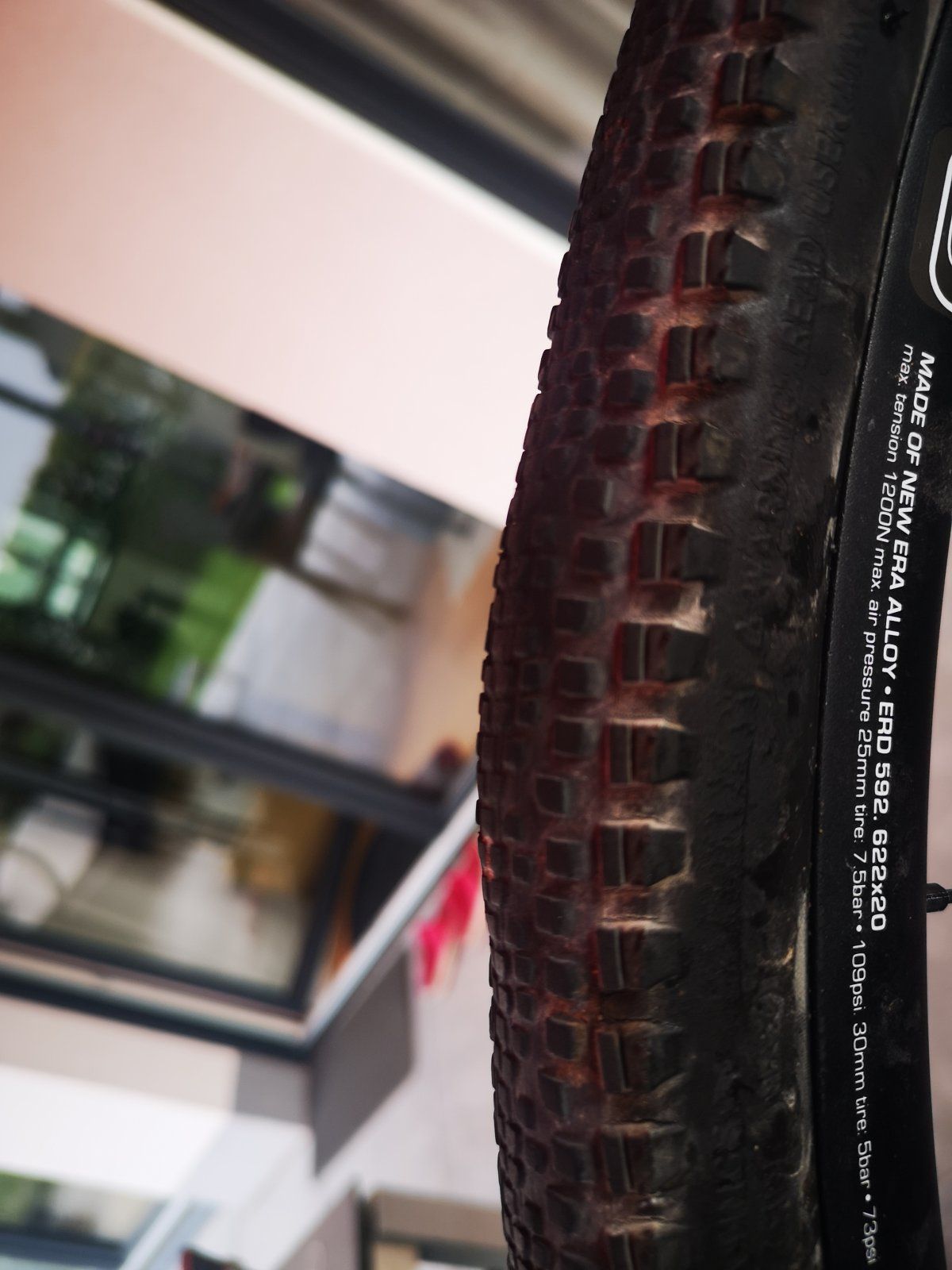

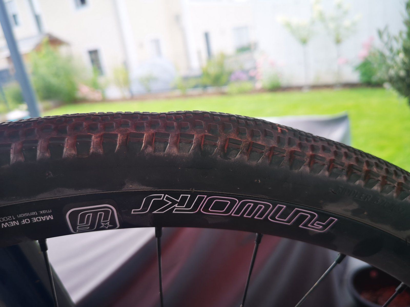

Tufo Swampero in 40er Breite auf der AR36 Felge von Lightbicycle. Die hat meine ich 21er Maulweite. Der Reifen kommt etwa auf 41mm an den Stollen raus, ist ziemlich gleich wie der 40er Ultrabite. Und ja.. vorne und hinten. Für gutes Wetter und Pendeln steht ein zweiter Laufradsatz mit Slicks bereit. Sonst wäre mir das vermutlich auf Dauer zu viel.
Erster Fahreindruck ist gut, bin mit Absicht auf die Feldwege mit losem Kies und Schotter. Mit Laptop auf dem Rücken war ich dann aber eher verhalten unterwegs 🙃

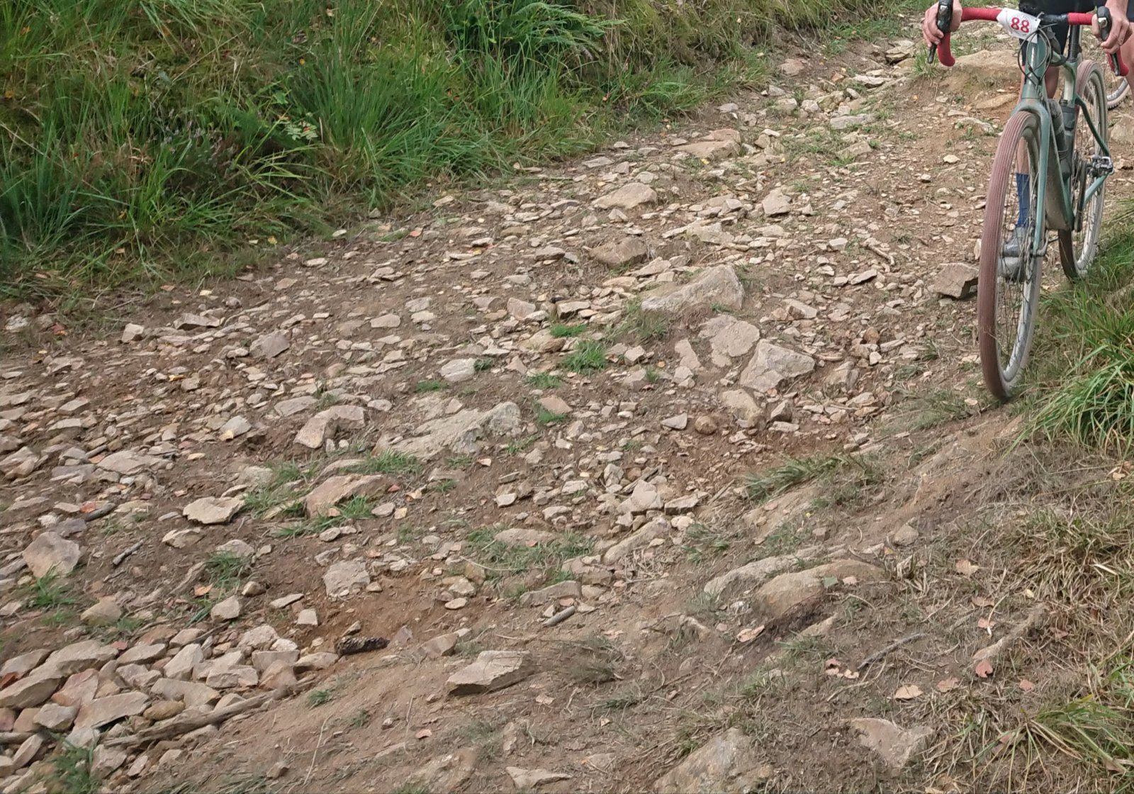

Hier mal ein Eindruck vom "Dirty Boar" am Wochenende in Belgien zum Thema Reifen:
Am Start waren ca. 700 Leute. Schätze mal 20 Prozent MTB.
Ganz wenige noch mit 33mm Cx Reifen.
Unterwegs habe ich auf den 170km mal die Leute gezählt, die einen Platten hatten.
Waren dann 13 - kein MTB dabei. Mindestens die Hälfte hantierte bereits mit dem Schlauch. Einer schwenkte den Reifen um die Milch zum Abdichten zu verteilen.
Gravel gab es jeglicher Körnung. Eigentlich stand am Ende jeder steileren (die meisten waren eher mäßig steil) Abfahrt einer mit Panne am Rand.
Einige Wege hatten aber dickere Brocken wie diese hier.
Im Vergleich zu den gravel fondos 2018/19 in Deutschland waren das aber wenig Pannen.
Damals sah ich sicher 25 bis 30 Leute mit Panne. Bei deutlich kleinerem Starterfeld.
Offensichtlich ist heute der tubeless Anteil grösser. Auch werden ja breitere Reifen gefahren.
Auf den Abschnitten wie oben beneidete ich durchaus die Fahrer mit >45mm oder 650B.

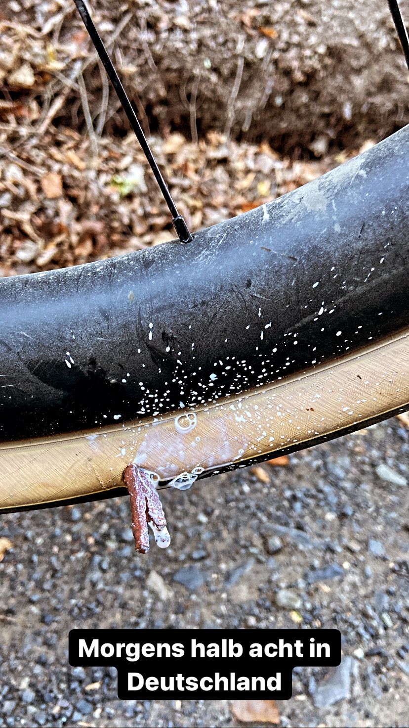

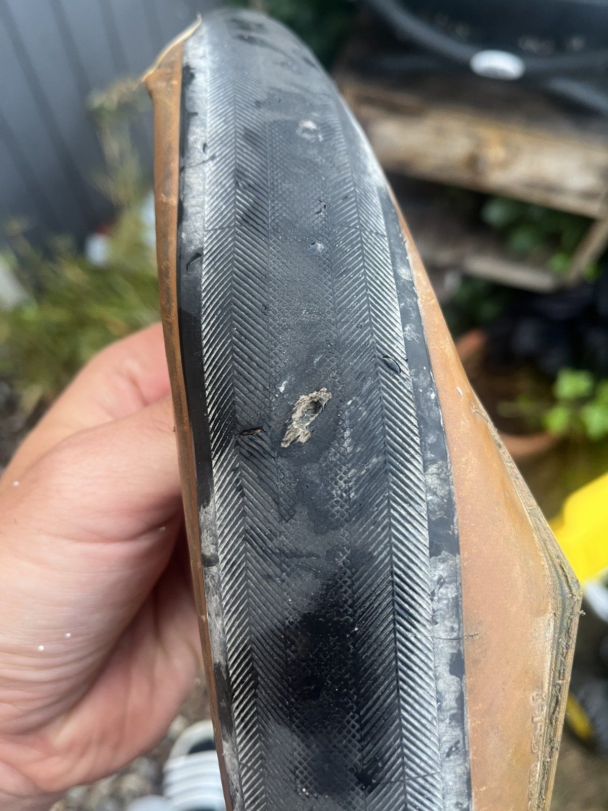

Habe den Rene Herse Snoqualmie Pass (44mm) mit Extralight Karkasse jetzt einige hundert Kilometer gefahren. Von der reinen Rennradtour über feinen und groben Schotter, Feld und Waldwege bis hin zu Singletrails und groben Brocken alles dabei. Gefahren bin ich zwischen 2 und 2,5 Bar, letzteres vor allem wenn viel Teer dabei war.
Das Fahrgefühl ist sehr gut, auf Teer hat man kaum Nachteile gegenüber einem Rennradreifen und Etappen machen Spaß. Trotzdem ist der Gripp im Gelände ausreichend, sowohl bergab als bergauf. Lediglich auf sehr schnellen Abfahrten in Kombination mit losem Untergrund wurde mir mulmig und ich bin vom Gas gegangen, da fehlt dann irgendwann Kontrolle / Seitenhalt und es wird schwer abzuschätzen ab wann man aus den Kurven getragen wird, man muss sehr aktiv fahren. Im Nassen habe ich witterungsbedingt nicht testen können, da wird aber schnell Ende sein, klar.
Gestorben ist er durch eine Beschädigung der Flanke, daran war ich aber Mitschuld da ich direkt nach einer kalten Nacht im Schlafsack sehr unachtsam gefahren bin auf einem Stück mit sehr grobem Schotter, da ist bei den papierdünnen Flanken natürlich schnell Ende. Der Schnitt war auf Tour am Sonntag nicht reparabel und führe zum Tourabbruch.
Fazit: Toller und sehr leichter Reifen, Empfehlung für jeden dem bewusst ist was er tut.
Nachdem ich jetzt G-One R 45mm, Schwalbe Pro One 34mm, Rene Herse Snoqualmie Pass 45mm gefahren bin kommt etwas mit mehr Pannenschutz für eine Bikepacking Tour drauf: Bin gespannt wie sich der Schwalbe G-One RS 45mm gegen seine Vorgänger behauptet.
Fragen:
  • Was fahrt ihr auf Bikepacking Überland Touren mit Mix aus Teer, Schotter und Wald- und Feld-Wegen?
  • Wie repariert ihr größere Schnitte auf Tour? Ich überlege Schwalbe Glueless Patches und zwei CO2 Kartuschen anzuschaffen, andere / bessere Empfehlungen?
Impressionen und Schadensbild im Anhang, Grüße aus dem Sauerland!
