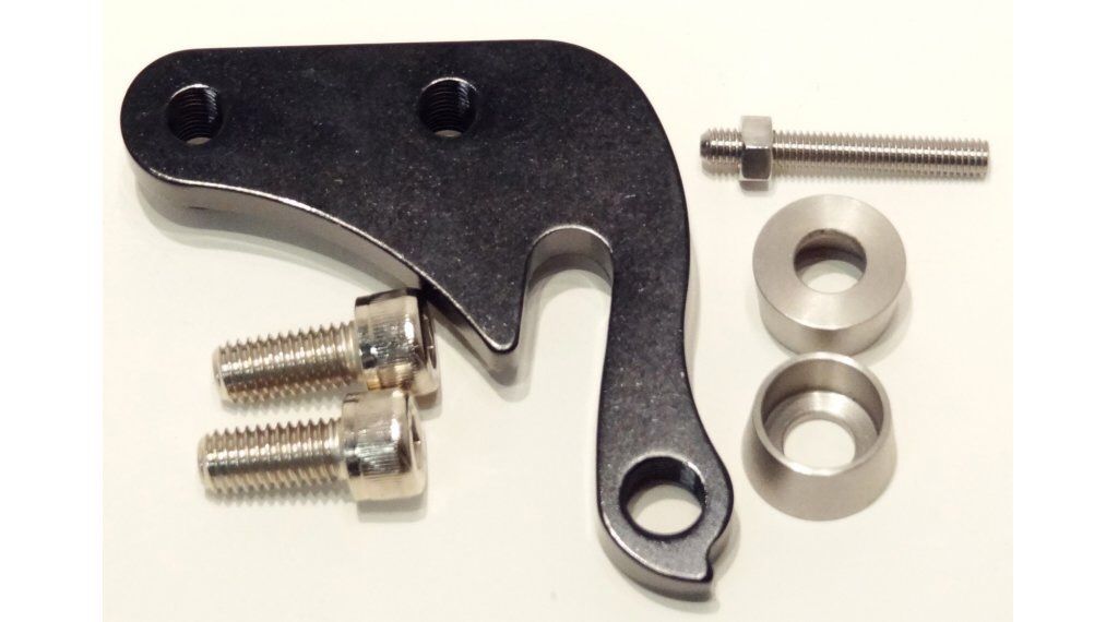

Mag mir mal jemand genau sagen welche Teile man benötigt am Rahmen um auf Kettenschaltung umzurüsten ?

Zu deinem Grösse kann ich nix sagen. Aber für ne Kettenschaltung (1x10 oder 1x11) brauchst dur nur das rechte Ausfallende gegen eins mit Schaltauge austauschen.
Alles klar, ich glaub ich hab das richtige Teil (Typ CC) bei Hibike gefunden.
1x9 müsste ja auch gehen oder ? Das hätte ich noch rumliegen.
Ein neues Laufrad ist dann auch fällig wie ich dem Thread teilweise entnehmen konnte ?

so, ich hab mein Unit nun schon einige Tage in Benutzung und bin schwer begeistert von dem Gerät.
XL war die richtige Entscheidung für mich. Ich hab mir nen etwas kürzeren 60mm und steileren 17° Vorbau montiert und finde es so sehr angenehm. Auch meine übrige 9-fach Shimano Schaltung war flugs montiert, nachdem ich das Typ CC Ausfallende ausgetauscht hatte.
Das Bike fühlt sich fast an wie ein zu gross geratenes BMX und macht im Stadtbetrieb jede Menge Spaß.
Für alle die mal auf der Suche nach dieser Info sind. Das Unit 2015er Modell (vermutlich auch ältere) hat eine ganz normale Freilaufnabe am Laufrad hinten. Dort wurde ein Singlespeed Umrüstkit montiert bestehend aus Distanzhülsen und dem einem 18er Ritzel. Lässt sich ganz normal mit dem Shimano Kassetten Abzieher umbauen.
Sicherlich wird der Singlespeed Gott ein kleines Kätzchen töten weil ich ne Schaltung drangebaut hab, aber wenn ich in den Himmel komme dann gebe ich erstmal meine Starrgabel beim Türsteher ab und red mal ein Wörtchen mit ihm ;)
Hier noch ein paar Fotos von der Auspacksession:
Hinter dem Türsteher stehe immer *ich* und an mir kommste mit nem Schaltwerk nicht vorbei :D
Wie haste denn das Schaltwerk da dran gemacht? Das Ausfallende hat doch gar kein Schaltauge.
