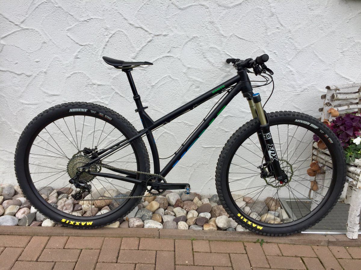

Hallo KONA-Gemeinde :bier:
Wie bereits erwähnt, habe ich ja vor Monaten einen Honzo-Rahmen gekauft!
Wusste ewig nicht was ich damit mache.... war mir unsicher wegen der Rahmenhöhe und erstes 29er und so..
Heute: Aufbau abgeschlossen ;)
Die letzten Einstellungen werden gerade gemacht --> Bild folgt heut oder morgen :daumen:
Heute die erste Ausfahrt mit 29" - war sehr viel versprechend! :daumen:
Anfangs recht ungewohnt mit den riesigen Reifen! Aber nach ein paar KM habe ich
mich recht schnell daran gewöhnt!
Man(n) sitzt sehr gut "im" Rad. Es vermittelt eine Art Sicherheit und Laufruhe.
Klar ein Sprinter ist es nicht, aber einmal in Fahrt läuft es schön dahin.
Bergauf klettert es gut, bergab ist es eine Macht! Hier finde ich die 29" wirklich gut.
Mag auch sein das der 2,5 DHF eine gewisse Rolle spielt.
Ausstattung:
Fox 120mm Performance Gabel
Avid x0 Bremse mit Magura 180/180 Storm SL Scheiben
SRAM x01 Trigger und Schaltwerk
XT 11-42 Kassette
Race Face Aeffect Kurbel 30t
KS LEV Integra 125mm Sattelstütze
Maxxis Minion DHF 2,5 / Ardent 2,4 hinten
Gewicht samt Pedale 12,98kg
Wegen der Reifenfreiheit hinten -> Es ist mehr als ausreichend Platz für einen 2,4er Ardent
auf einer 29mm Felge mit 25mm Maulweite!!

Moin Kona2602,
schönes Bike, woher hast du den Honzo ST Rahmen? Ich suche schon so lange.
Gruß
Gunnar
Hallo,
habe auch ewig gesucht! Kona konnte nur noch den 15"/S liefern und das für "läppische" 699,-
Habe den Rahmen dann in einem Österreicher Forum für schmales Geld nagelneu ergattert.
Gratuliere zum 2015er Honzoaufbau.
Ich fahre ja auch schon ein Weilchen eins und wenn ich es mit meinem Kona Explosif vergleiche dann...
beschleunigt und lenkt sich das Honzo zwar etwas träger aber dafür fährt es sich komfortabler und sicherer. Aber gerade das hohe Sicherheitsgefühl beim Honzo stiftet einen dann gern immer wieder mal zum aggressiveren fahren an.

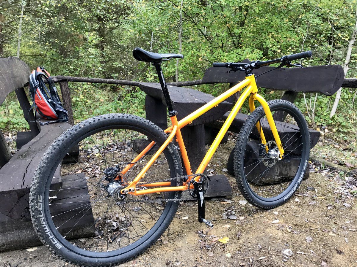

Hi, heute mal wieder mit dem letzten Samstag erworbenen Unit unterwegs gewesen. Folgende updates folgen noch, ESI extra chunkies, NC17 Sudpins, schwarzer Flaschenhalter, evtl. Übersetzung...
