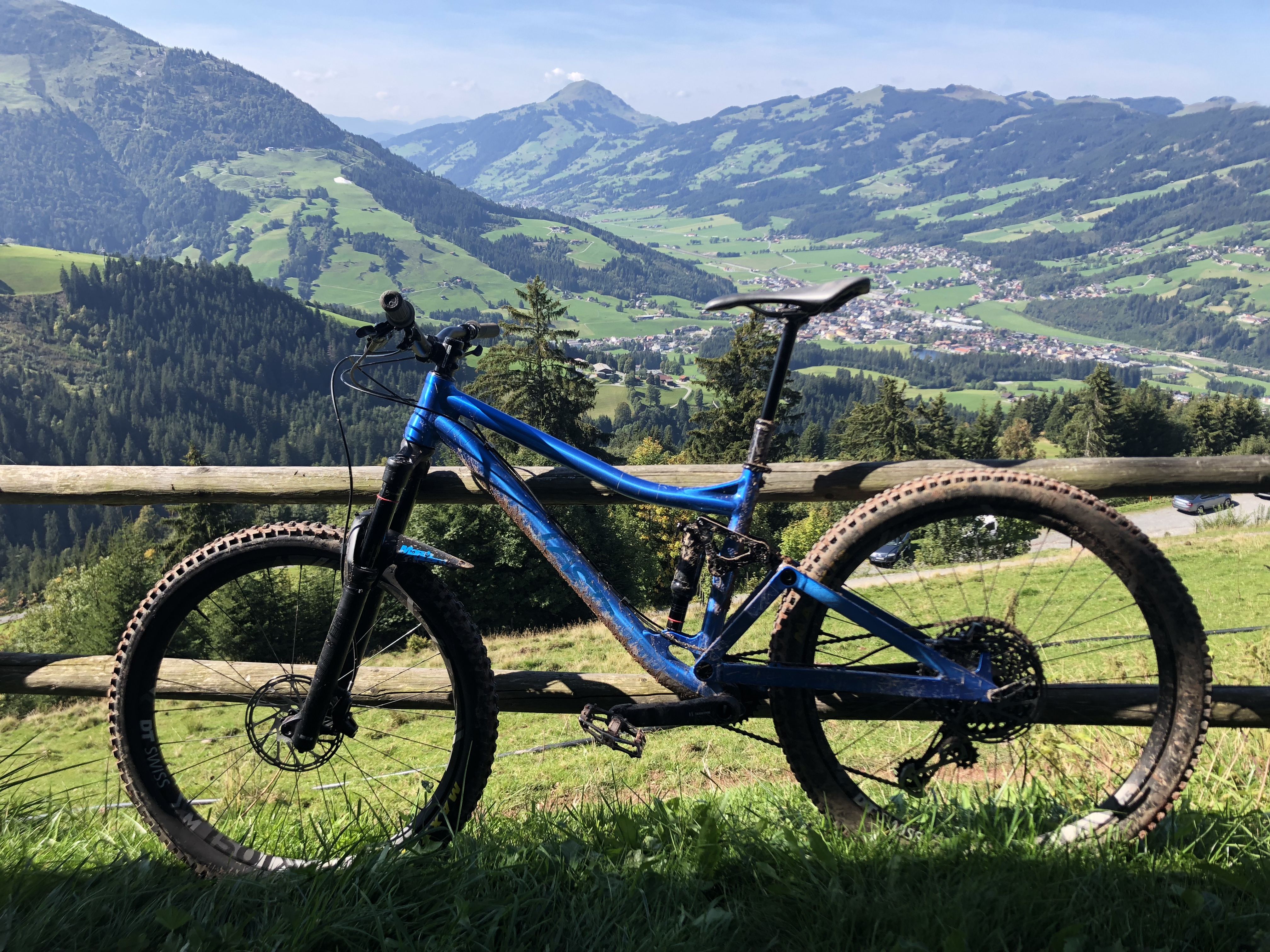

Jungfernfahrt auf dem Fleckalmtrail in Kirchberg. Mit 40mm Vorbau passt es sehr gut.
