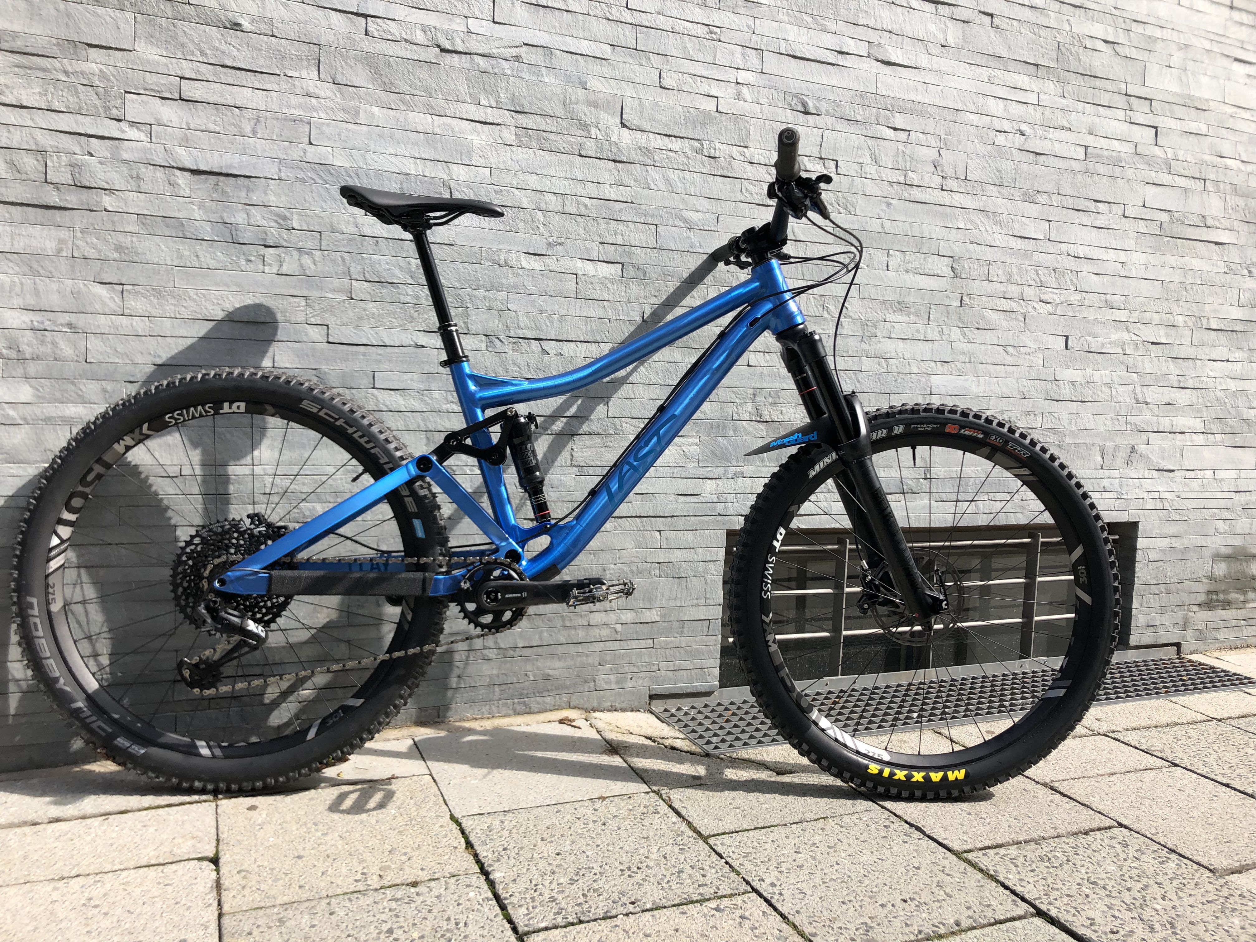

es fehlen noch das ovale Blatt, der Sattel und der Aggressor für hinten.
Ansonsten weitestgehend Clay Trail mit Lyrik RC2 37mm offset und Code RSC.
