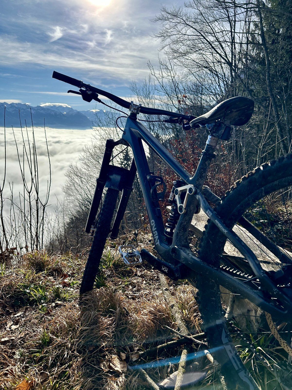

Ja, 185 Glen v2. Vorbau ein Intend Grace mit 50mm, die "alte" VersionSchickist das ein 185 er Rahmen? Was für ein Vorbau ist da denn verbaut?

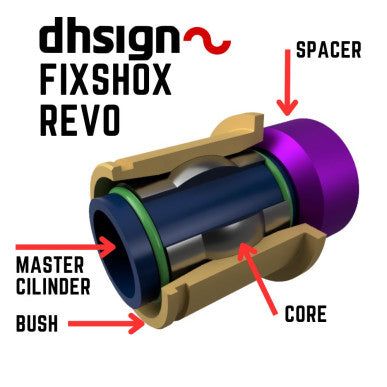

Habe aber diese bestellt in 30mm ( 30x8mm) https://www.bike-components.de/de/Fox-Racing-Shox/Aluminium-Einbaubuchsenset-8-mm-7-teilig-p79366/
Kenne/kannte ich nicht. Bin mit Huber Buchsen bisher sehr gut gefahren.Hat diese schon mal wer getestet?
Das sieht für mich auch so aus, da steht was von Metallummantelt, zum testen sind die mir aber zu teuer.Kenne/kannte ich nicht. Bin mit Huber Buchsen bisher sehr gut gefahren.
Sehe ich das richtig, dass das auch "nur" Metall Lager sind und keine Gleitlager wie bei Huber, Fox. etc.?
Für Lager etc. nehm ich immer Motorex 2000. WochentagunabhängingJemand eine gute Fett Empfehlung? Für Lager und Montage.
No Stichwort Uniball-Gelenk.Sehe ich das richtig, dass das auch "nur" Metall Lager sind und keine Gleitlager wie bei Huber, Fox. etc.
Vermindert Querbelastungen auf die Kolbenstange.
Guckst DuAnhang anzeigen 1859952
So ist es, fürs Last nicht nötig.Vielleicht interessant für die Leute mit bestimmten Yokes welche immer wieder Dämpfer zerstören
Danke für die Info.No Stichwort Uniball-Gelenk.
