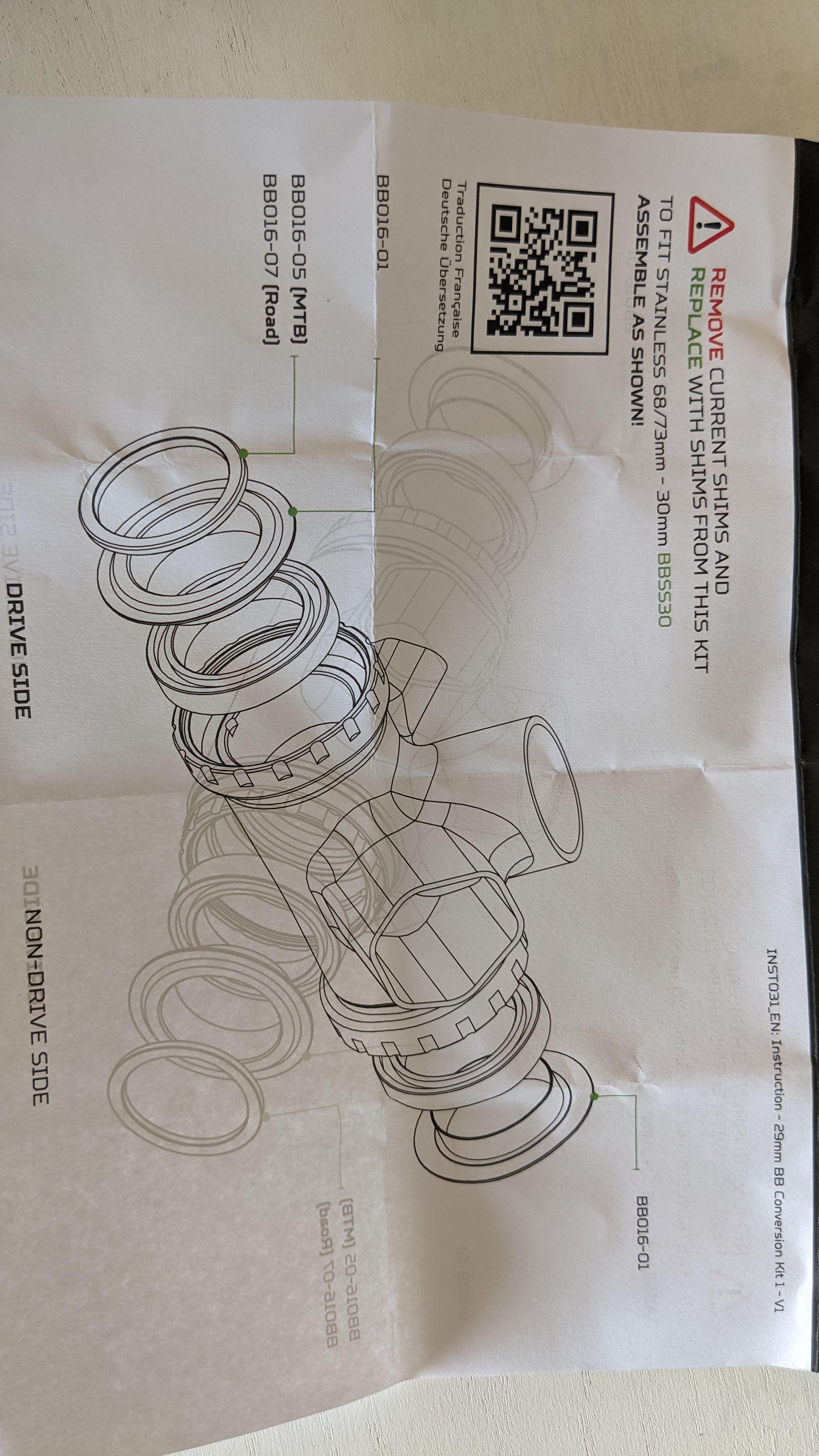

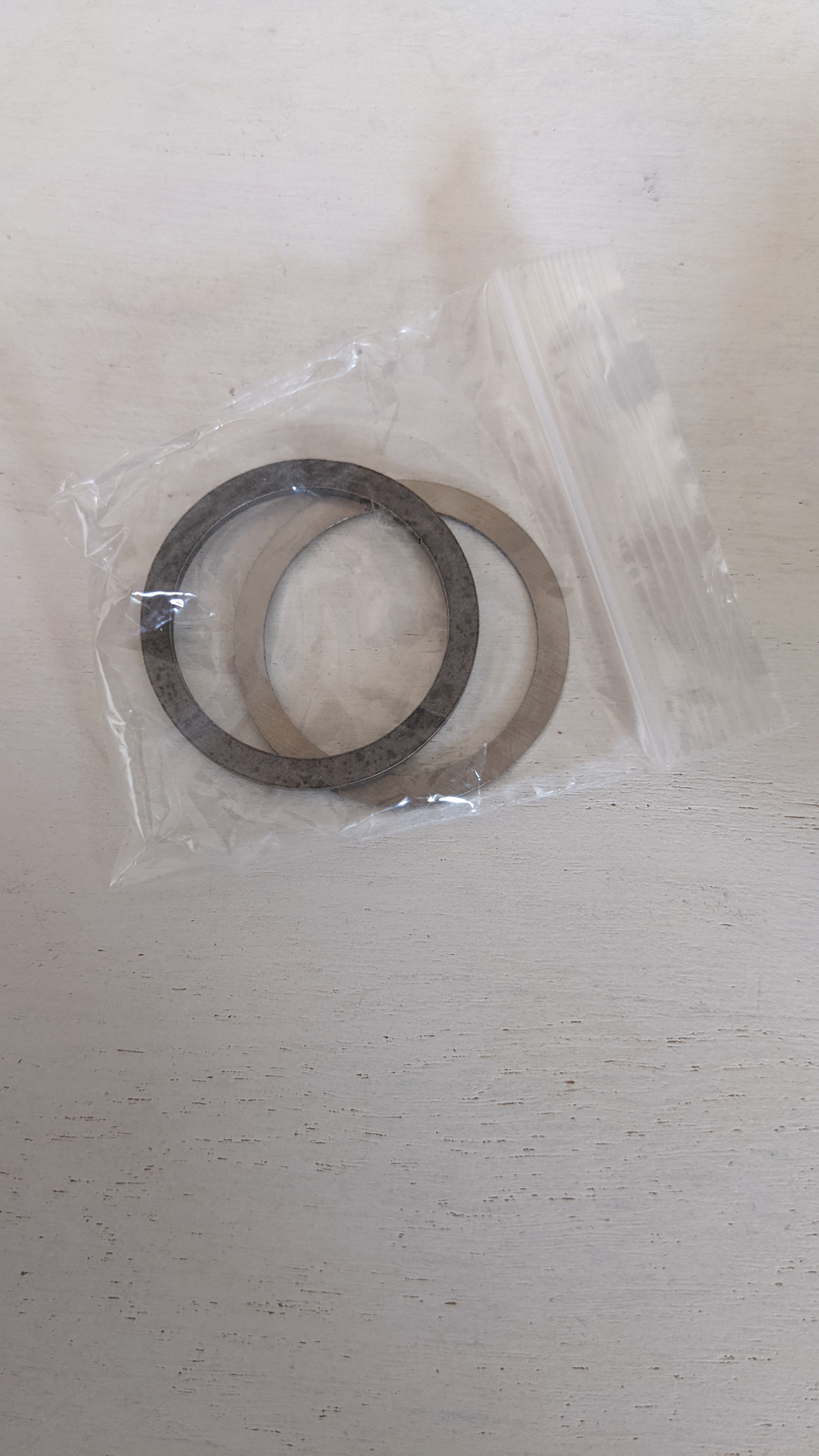

Sorry für die OT Frage, aber geht zumindest indirekt um ein Last 😅
Ich will das Hope Innenlager montieren, zusammen mit einer DUB Kurbel. Beim BB war das 29mm Conversion Kit dabei.
Laut Anleitung soll da auf die Antriebsseite außen noch ein Spacer
"BB016-05" für MTB
Ich nehme an, dass sind diese hier?
Und warum verbaut hope nicht so einen Kunstoff "sleeve" zwischen den beiden Lagerschalen, wie die anderen Hersteller?
Danke schon mal. ✌🏼
"BB016-05" für MTB
Danke schon mal. ✌🏼
Ja, habe ich genau so verbaut.

So, nachdem ich mal kurz das Gewinde vom Tretlager vermurkst habe, ist das Hope Innenlager montiert. Auf der Antriebsseite mit einer Lage Teflonband. Mal sehen, ob das Lager jetzt fest bleibt, in Kombination mit dem Bashguard.
Irgendjemand hier hatte auch gemeint, dass er die Lagerschale mit dem Teflonband nicht reinbekommen hat. Das hat bei mir wunderbar funktioniert. Man muss es natürlich gegenläufig zur Einschraubrichtung wickeln.

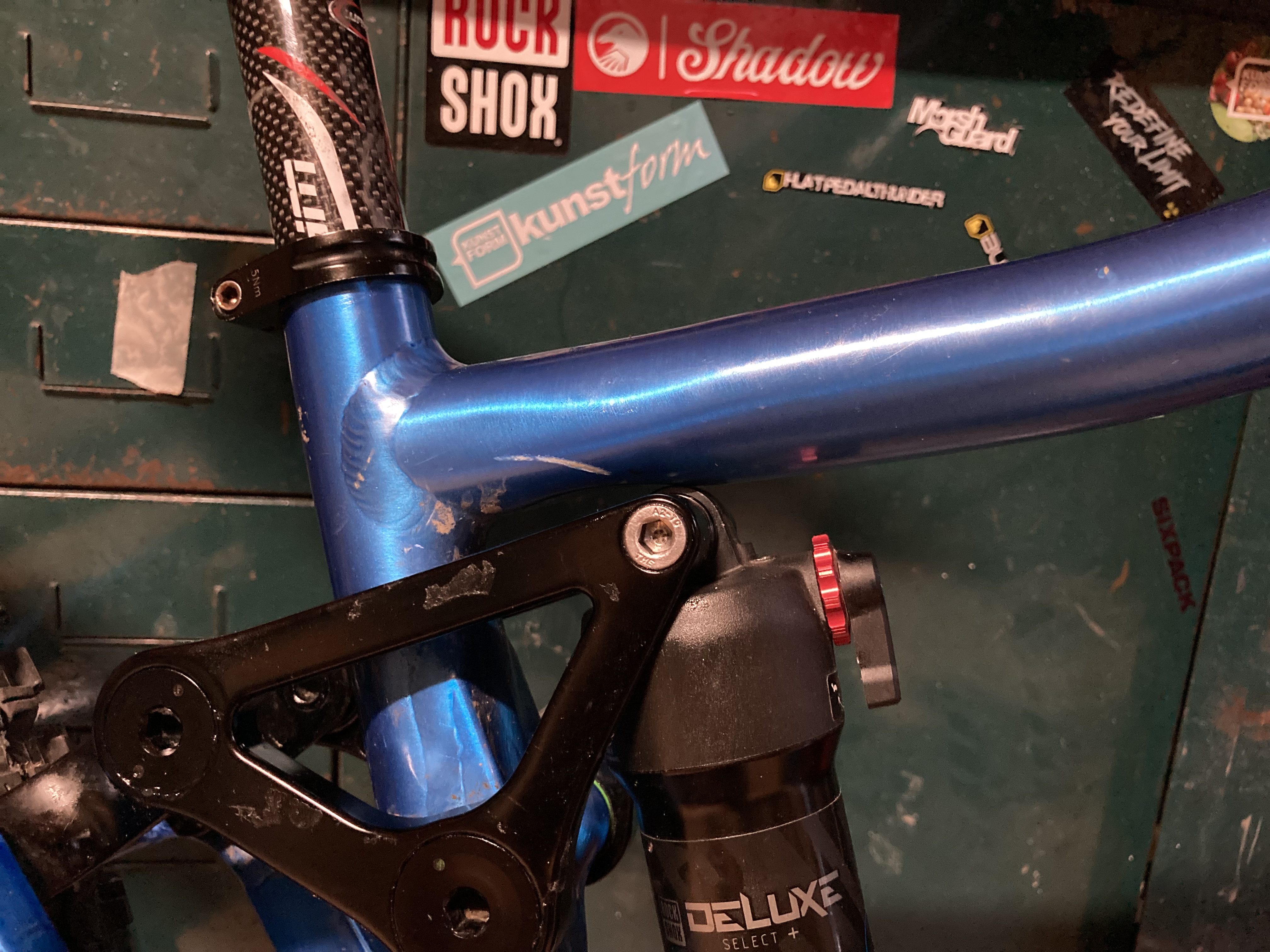

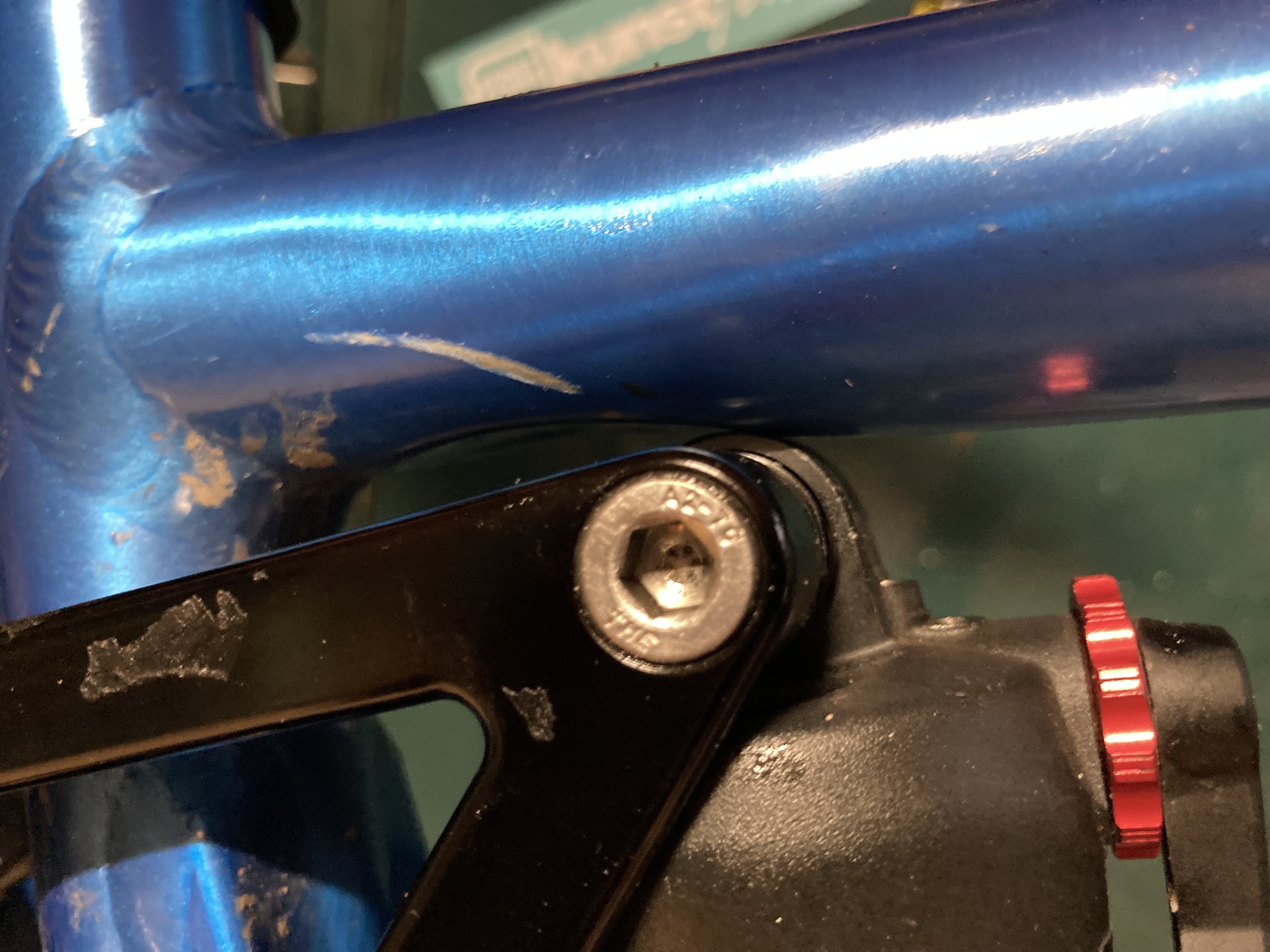

Hi, ich habe grade versucht einen coal v2 Rahmen in s auf ein Clay umzubauen. Leider stößt der Dämpfer nun an das Oberrohr. Es fehlen 3mm der eigentlichen Dämpferlänge.
Wo liegt der Fehler?
Hatte jemand schonmal das gleiche Problem?
