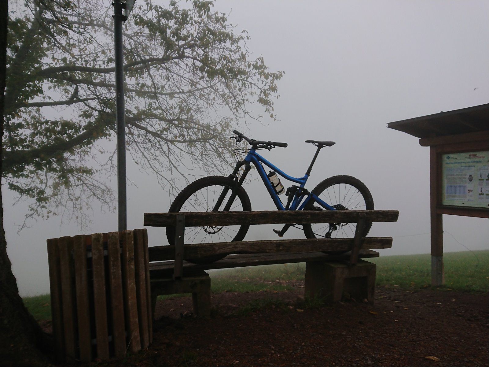

Dann sag ich auch mal hallo in die Runde...
Bike ist ein Glen XXL, aufgebaut mit den Teilen meines Alutech Cheaptrick, und es ist einfach wundervoll.
