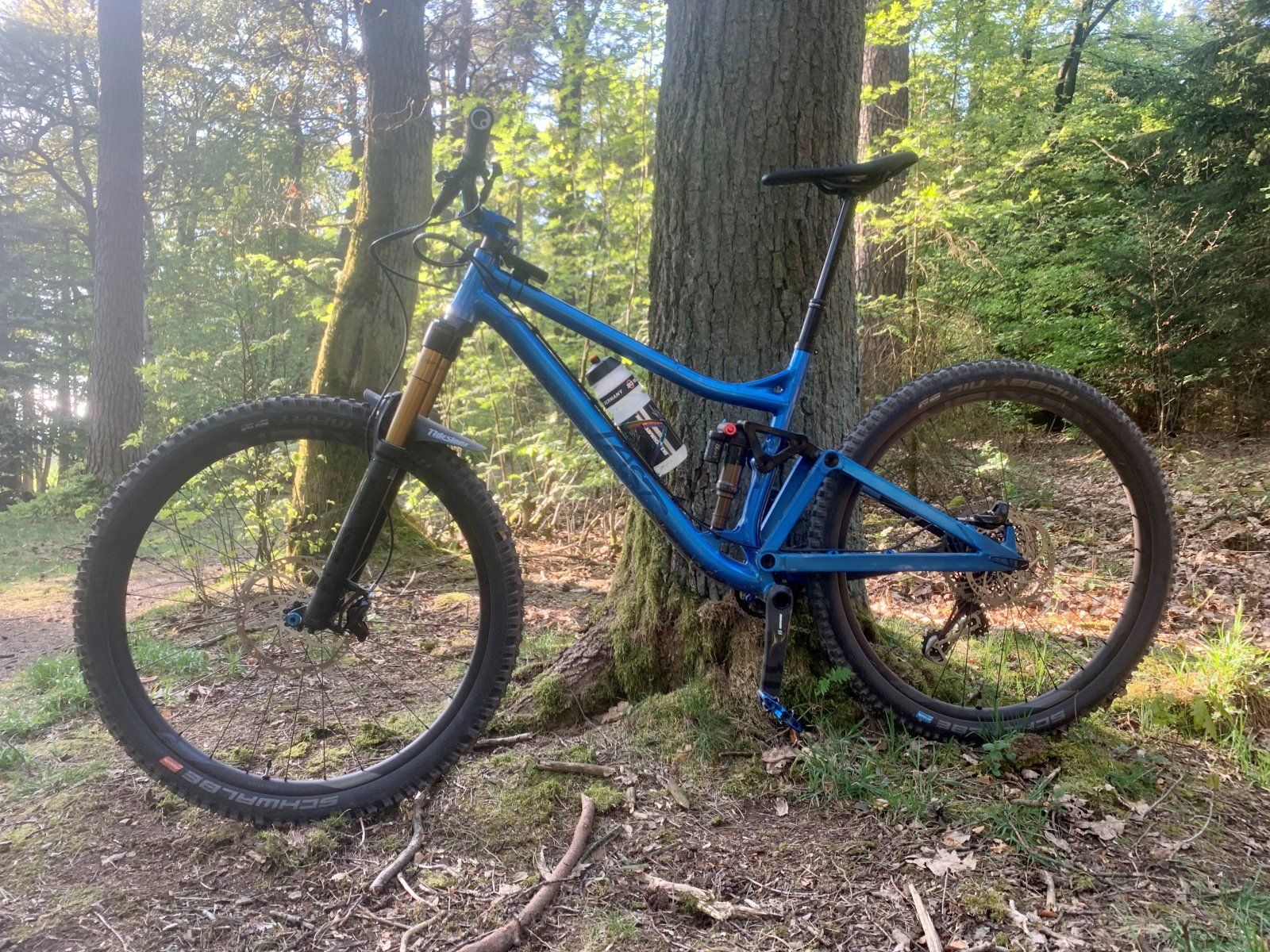

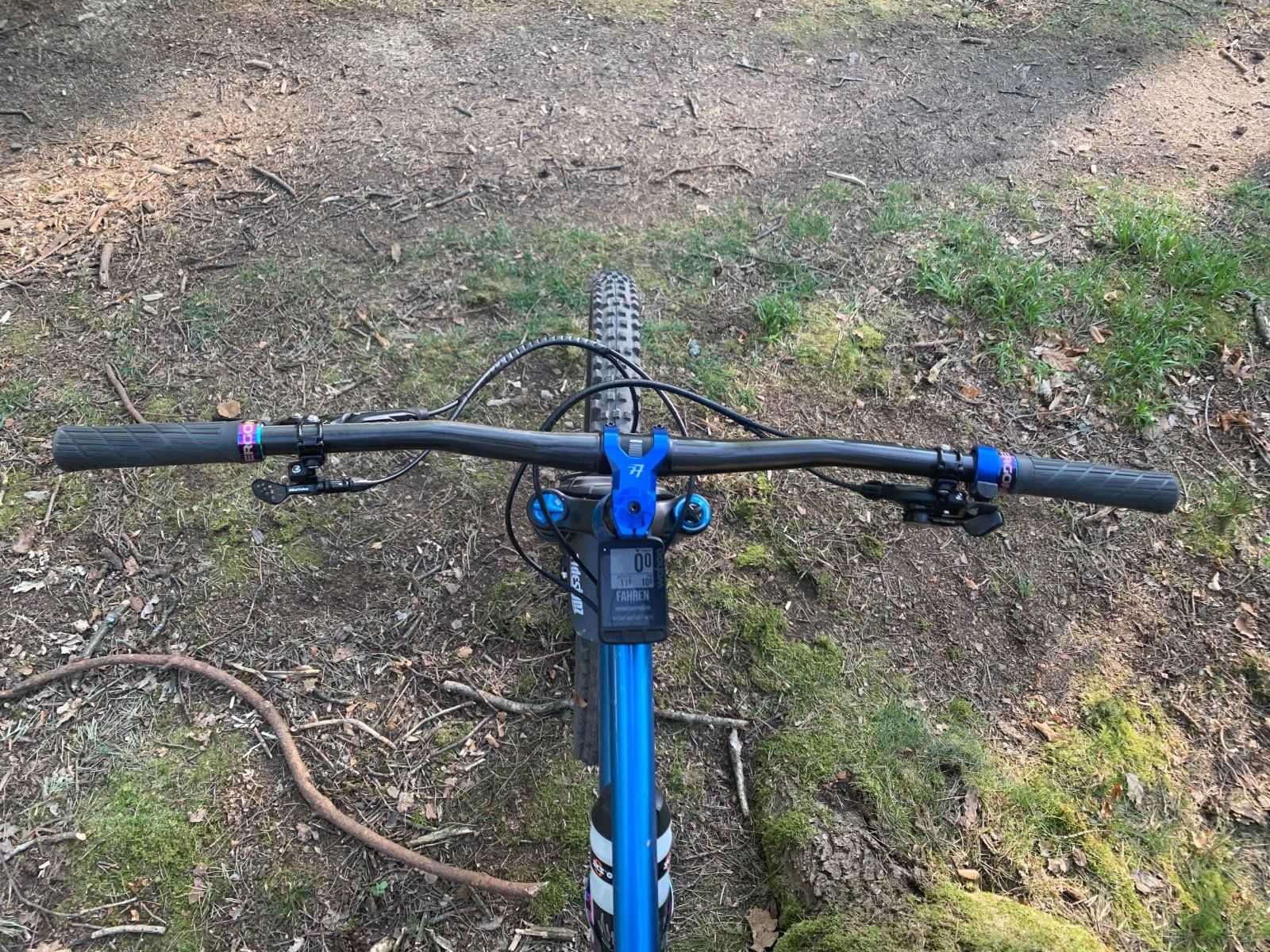

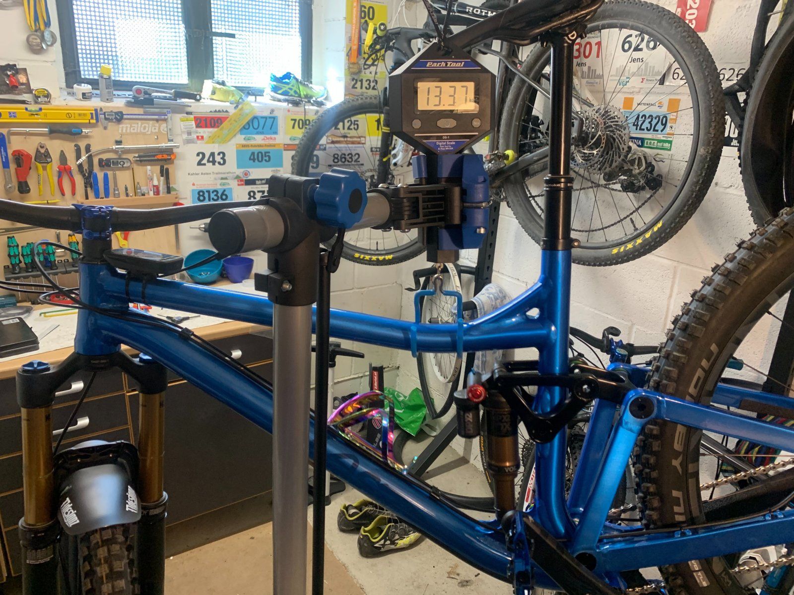

heute konnte ich endlich mein Glen abholen! Weil das etwas gewichtsoptimiert aufbauen wollte habe ich direkt Vorbau, Lenker und Sattel getauscht. Mit Flaschenhalter, Pedale, Wahoo, foliert und Mudguard liege ich jetzt bei 13,5 kg in XL. Absolut ok!
Fährt auch prima rauf, wie runter. Trails kamen mir langsam vor, aber Strava offenbarte, dass ich noch nie so schnell unterwegs war. Allerdings bin ich bisher auch mit anderen Rädern unterwegs gewesen.
Einzig mit der 36er Forke stimmt was nicht. Die ist unsensibel und gibt den Federweg nicht frei. So als wenn diese nicht im offenen Modus wäre. Hat jemand eine Idee? Ich wiege ca. 85 bis 90 kg fahrfertig und die Gabel ist mit 5 Bar aufgepumpt. Also noch unterhalb der Vorgabe.
Viele Grüße, Jens

Zur Gabel: Fahr erst einmal ein paar Kilometer. Neue Gabeln müssen sich erst einfahren. Außerdem ist die Fox im Vergleich zu RS Gabeln eine straffere Race Gabel und hat weniger Sofafeeling. Es bietet sich an, HSC und LSC gleichermaßen etwas weiter aufzudrehen als es Fox vorgibt. Habe das Gleiche selber neulich bei einer neuen Grip 2 36 festgestellt.

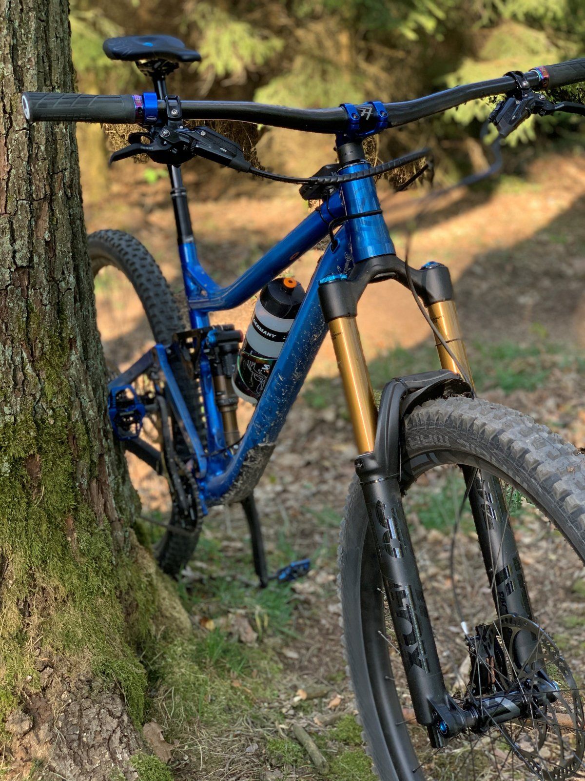

Hallo Sauerlandradler,
sehr schönes Bike, hab meins praktisch genauso aufgebaut:)Das Gewicht kann ich aber nicht ganz nachvollziehen, meins wiegt mit Karbonlenker, leichten Pedalen und Maxis Minion hinten 14,1Kg (ohne Flaschenhalter), komisch....
Wie auch immer: Ich habe die gleichen Probleme mit der 160er Fox36, Grip2. Ich bin ähnlich schwer wie du, fahre den Luftdruck 10PSI unter Vorgabe und habe deutlich weniger Druckstufen Einstellung als empfohlen. Den einzigen Token in der Luftkammer habe ich auch entfern und dennoch gibt die Gabel, trotz „Mißhandlung“ auf heftigsten Trails, nie mehr als 150 mm Federweg frei. Außerdem ist das Ansprechverhalten längst nicht auf dem Niveau wie es bei dieser Gabel immer wieder versprochen wird. Ich habe bei 2 Kumpels die identische Gabel in anderen Rädern getestet: Beide liefen um Längen besser.
Der Kollege hier im Forum hat aber recht wenn er sagt man muss der Gabel etwas Zeit geben. Bei mir wird es langsam besser, bin aber auch schon 15-20 Touren gefahren. Es stimmt auch das die Fox einfach mehr „input“ vom Trail braucht um richtig zu arbeiten. Kenne das aber auch schon von meiner Fox40 aus dem Downhiller.
Habe bei Last nachgefragt was an da machen könne und habe leider nur die Empfehlung bekommen die Gabel direkt zu Fox als Garantiefall einzuschicken.
Das Bike ist der absolute Knaller, aber die Gabel macht mich auch nicht so richtig glücklich....
Gewicht dreimal gewogen, 13,3; 13,5 und 13,7 Wahrheit dürfte dazwischen liegen. Ziel war unter 14kg zu kommen. Konkret montiert ist der Newmen LRS tubeless Magic M und NN, Storm Rotoren von Magura, Lenker und Vorbau von 77designz, leichter Carbon-Sattel von SQlab, Steckachse vorn getauscht und der Flaschenhalter von Supacaz. Antrieb X0, Bremse Code.
Danke erstmal für die Tipps! Werde die Einstellungen etwas anpassen und die Gabel einfahren.

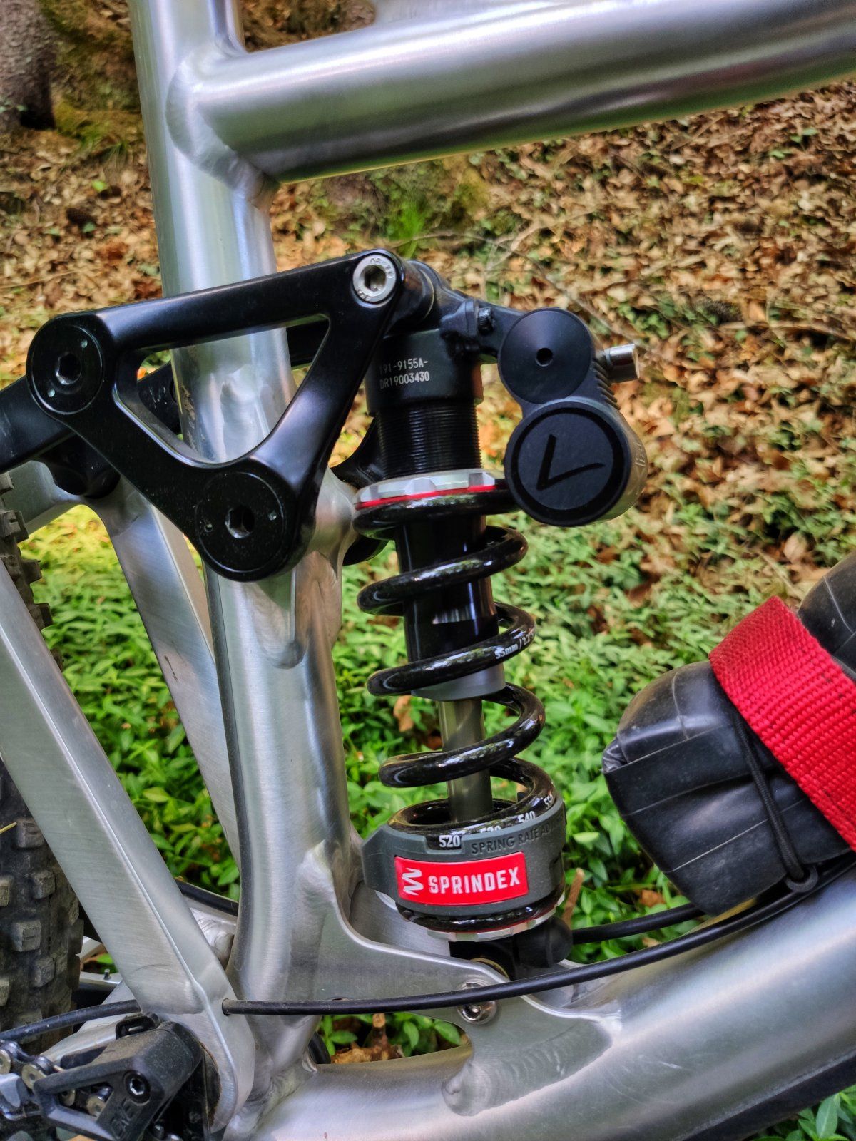

Für mein Glen gabs die Woche ne Sprindex-Feder :love: , paar neue Last-Aufkleber (Danke @KHUJAND ), sowie Lyrik-Decals in schwarz und ne schöne laute Klingel (Auch wenns doof aussieht, aber zur Zeit echt dringend notwendig). Man gönnt sich ja sonst nix momentan ;)
Der Jade X Dämpfer funktioniert nach bisschen Einstellerei echt ziemlich gut. Klare Empfehlung!
