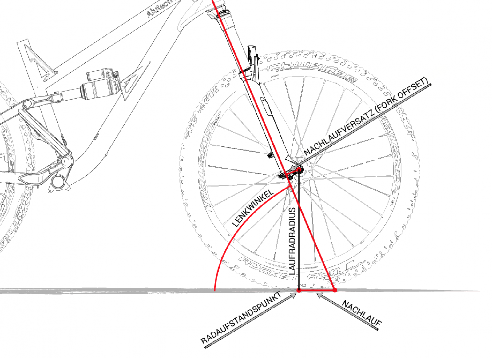

Ich benötige mal eure Erfahrungen. Ich liebäugel mit einer neuen Gabel. Zur Zeit fahre ich im Coal eine 160 mm Pike mit 46 mm Offset. Vielleicht kaufe ich eine Lyrik mit 170 mm (oder 160mm das ist noch nicht so klar und wäre ja auch gut zu ändern). Zu welchem Offset würdet ihr mir raten und welche Vor und Nachteile haben 37 mm vs. 46 mm Offset. Bitte keine Theoretiker nur eigene Erfahrungen. Oder ist das Thema zu vernachlässigen?
Gruss Martin

Spürbar, ja.
aber Wenn Du ein Fahrrad noch nie gefahren bist wirst Du wahrscheinlich nicht fahren und denken „Ah, 51 mm Offset“
Im direkten Vergleich merkt man einen Unterschied.
kurzer Offset ist laufruhiger, dafür etwas Träger beim lenken.
längerer Offset etwas wendiger.
Das Glen ist für verkürztes Offset konstruiert, aber ich fahr es mit dem längeren 29er Offset 51 mm.
Passt für mich sehr gut.

ich bin von der 160er pike 42 mm Offset auf die 170 mm lyrik 37 mm Offset gewechselt. ich dachte mir, weniger offset kombensiert die 10mm längere gabel und der radstand bleibt etwa gleich und damit wendigkeit agilität etc. (noch schneller möchte ich nicht mehr fahren, nur besser)
unterschied war vll. ein ein wenig direkteres lenkgefühl (35mm vorbau), genau richtig. meine vorliebe langes bike, kurzer vorbau, wenig offset.. geilomat
nee du.
weniger Offset = mehr Nachlauf, ruhigeres Vorderrad, weil der Radaufstandspunkt weiter weg von dem Schnittpunkt Lenkachse/Boden ist.
mehr Offset = weniger Nachlauf, agileres/kippeligeres Vorderrad und längerer Radstand.
So die Theorie. Die Burschen hier haben im Praxisbericht geschrieben, dass der lange Offset durch den längeren Radstand besser läuft, der Kurze wegen dem geringeren Radstand wendiger ist. Spürt anscheinend jeder anders, für mich ein Indiz, dass der Unterschied so groß nicht sein kann.
Das widerspricht sich ja auch gar nicht.
Kurzes Offset macht das Rad wendiger UND das Vorderrad ruhiger.
Langes Offset macht das Rad länger/weniger wendig UND vereinfacht das Einlenken.
Anfühlen tut sich beides gleich oder sehr sehr ähnlich. Je nach Popometergenauigkeit :D Außer man fährt ausschließlich freihändig.
Hatte heute wieder mal mit zu wenig Vorderradgrip zu kämpfen (war natürlich auch sehr staubig). Hätte mir heut ein ausbalancierteres rad gewünscht.
bin hin und hergerissen mit der kurzen KS beim XL Coal. HR lässt sich herrlich leicht um enge kurven schmeissen, was schon sehr cool ist, man hängt stellenweise aber zu sehr aufm HR was ein unbalanciertes gefühl mit wegkippendem VR mit wenig VR grip vermittelt,welches ein selbstvertrauen-killer sein kann...
ob 37mm offset anstatt 42mm nun die lösung aller probleme ist...?
